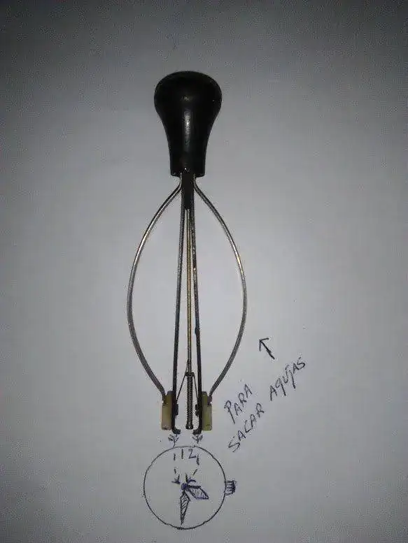

Esto te irá muy bien para sacar las agujas, pero protege el dial con algo para que no se marque.

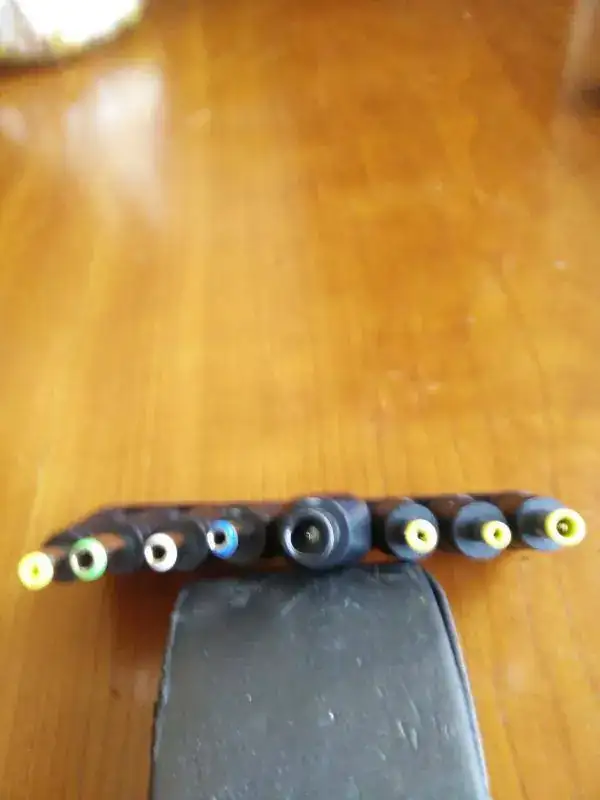

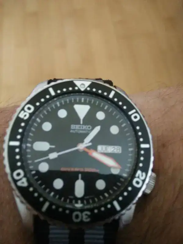

Tenia pensado lo del palito de los chupa chups, tambien el tubito de tinta de los bolis Bic y por ultimo estos chirimbolos de los cargadores universales, que he leido por ahi que hay gente que lo usa. La del segundero tambien la colocas con el palito del chupa chups? la veo demasiado pequeña.
