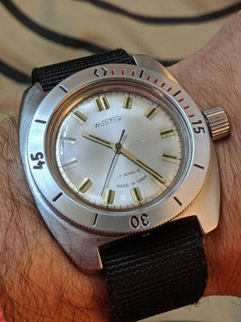

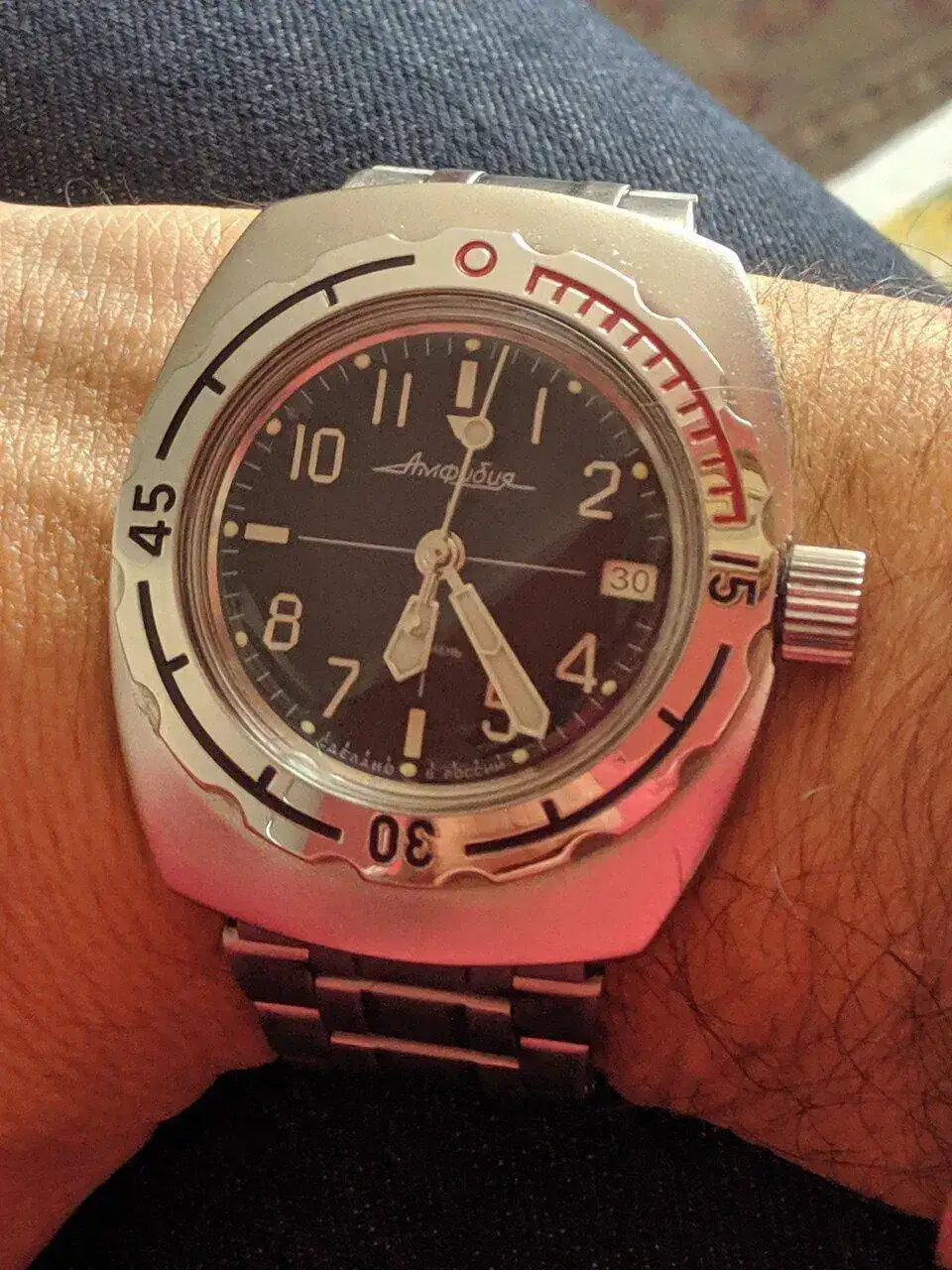

Por supuesto, aquí tienes dos ejemplos

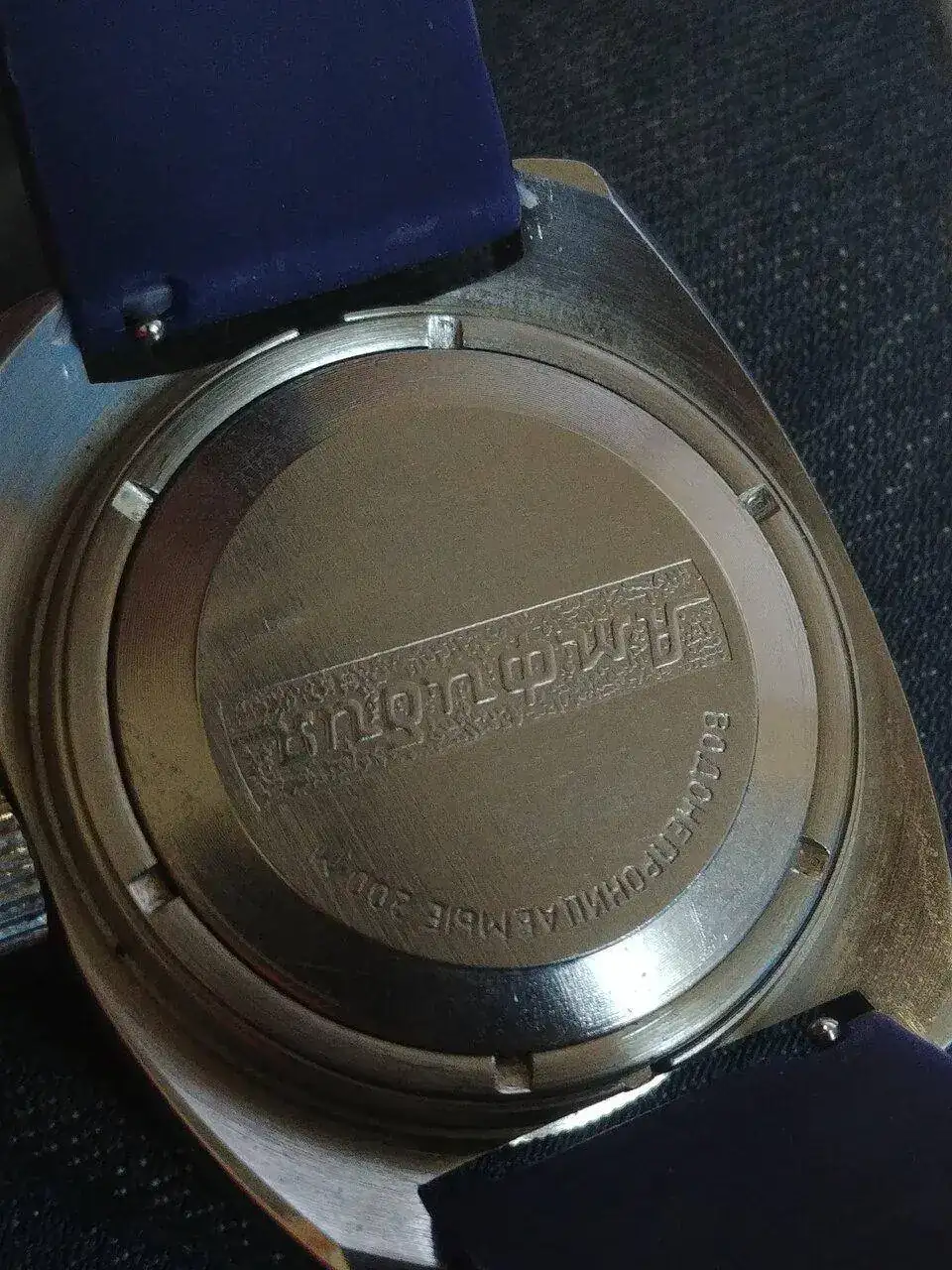

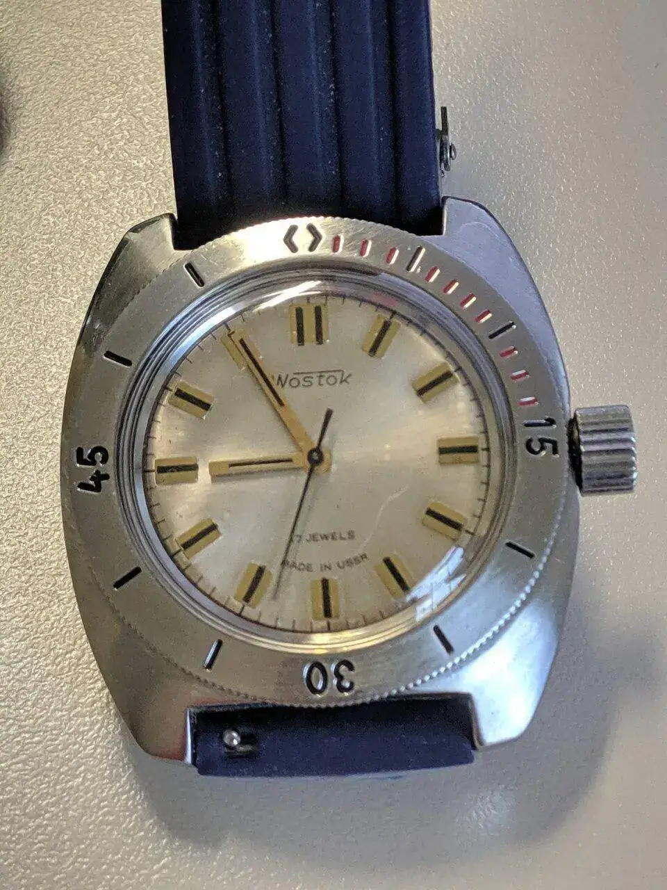

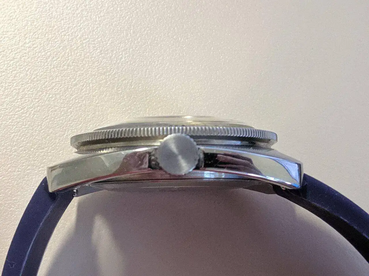

Añado que si le pones un 2414A o un 2409 a una caja Amphibia le puedes pillar una tapa más plana y así lo harás más fino, aunque te vale perfectamente la tapa original de la propia caja. Para mí la ventaja de este maridaje es que haces relojes más ligeros y (si usas la tapa adecuada) finos.
Esta 150 lleva un 2409
