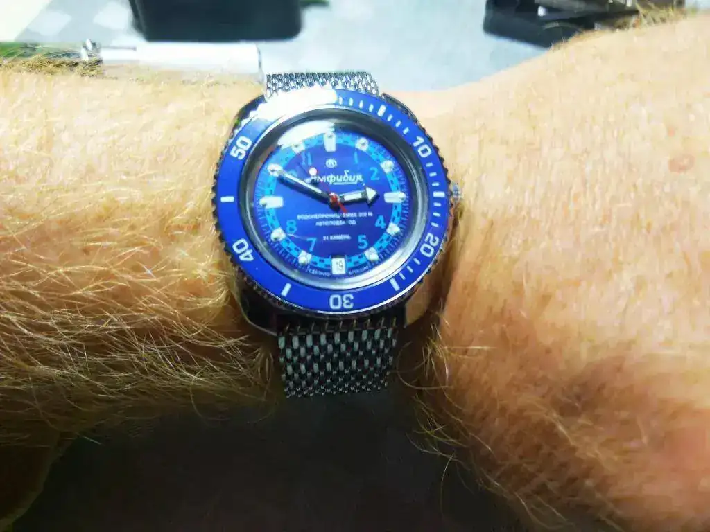

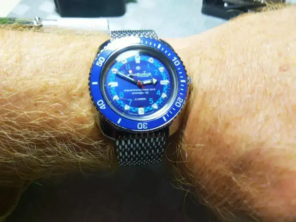

Buenas tardes, tras 18 días esperando hoy por fin llegó el paquetito de Komandirskie..

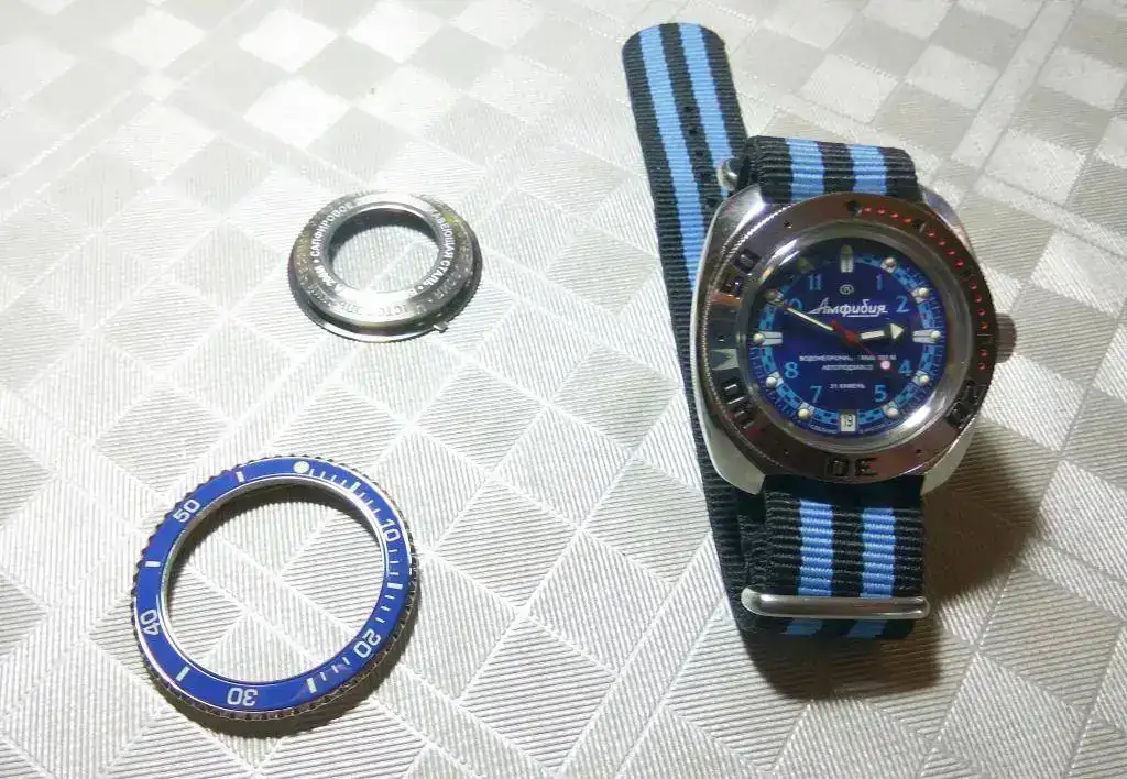

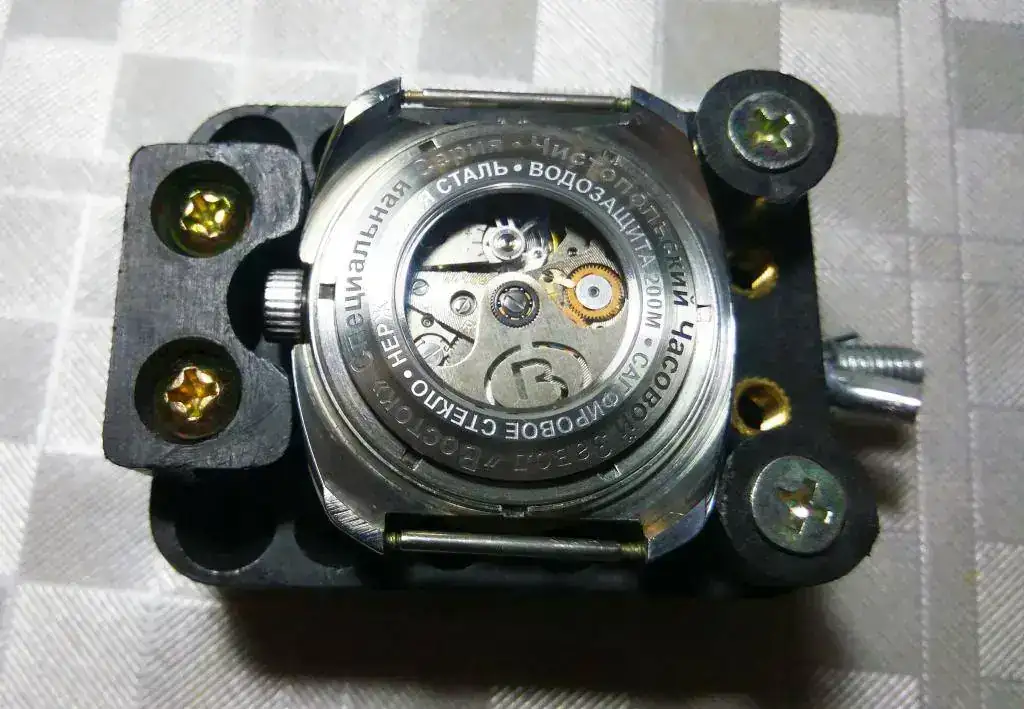

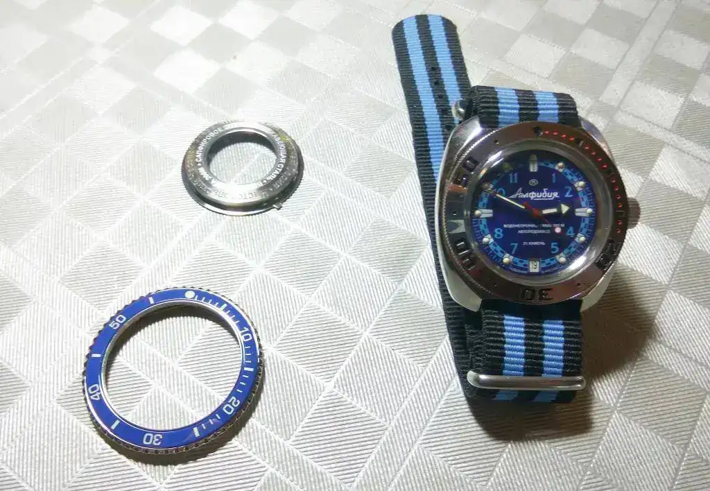

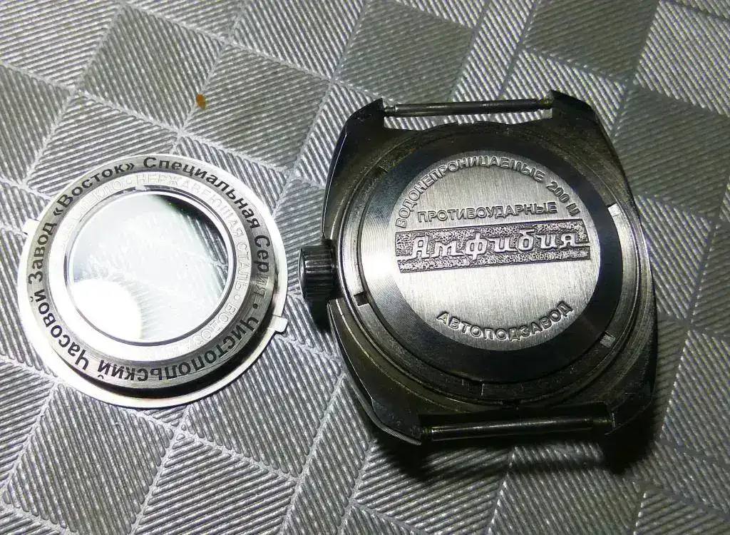

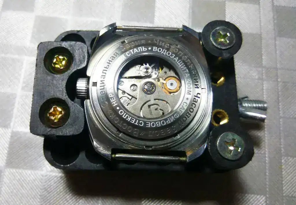

Fondo transparente y bisel, el fondo de cristal pequeño para que no se vea la bata, el bisel azul de acero con insertar de cerámica según pone en la página...el armis es una milanesa de Aliexpress.

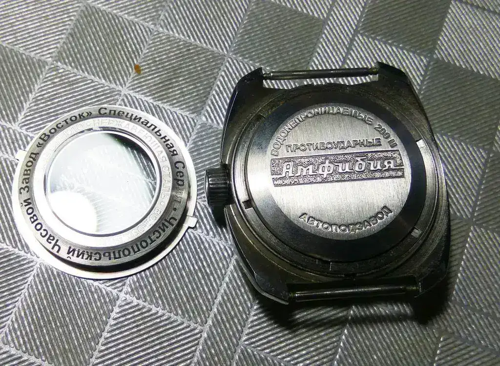

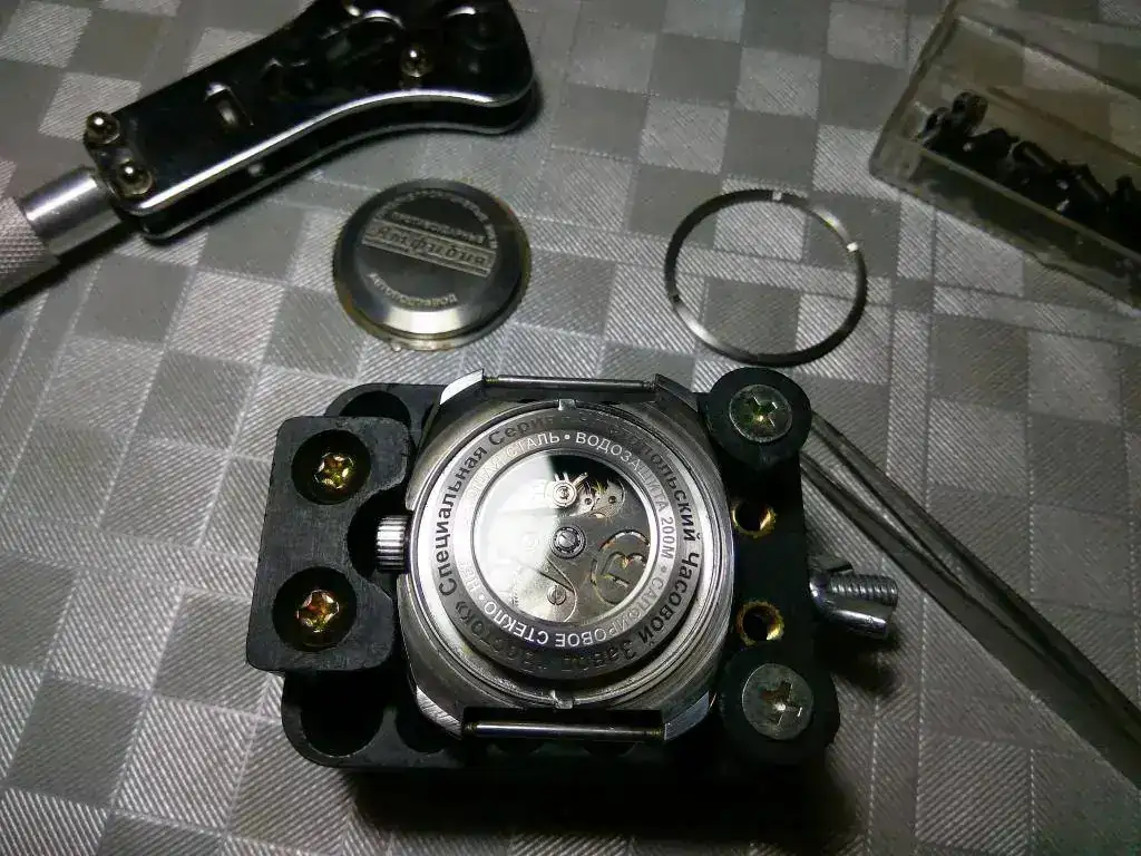

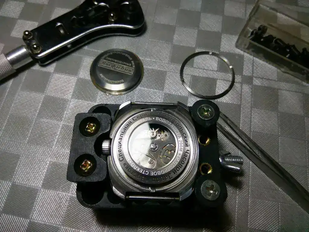

Vamos al lío...el fondo es muy fácil de retirar con una llave apropiada, arillo roscado fuera y la tapa sale del tirón, poner el fondo transparente, arillo y roscar, ya lo tenemos listo.

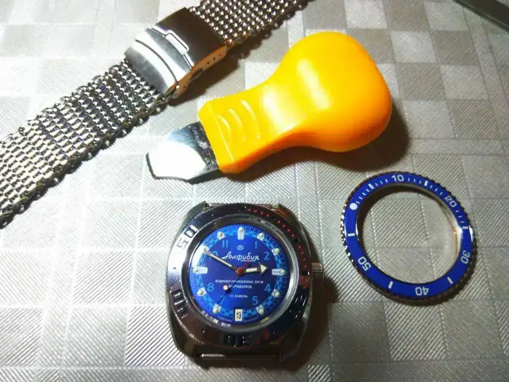

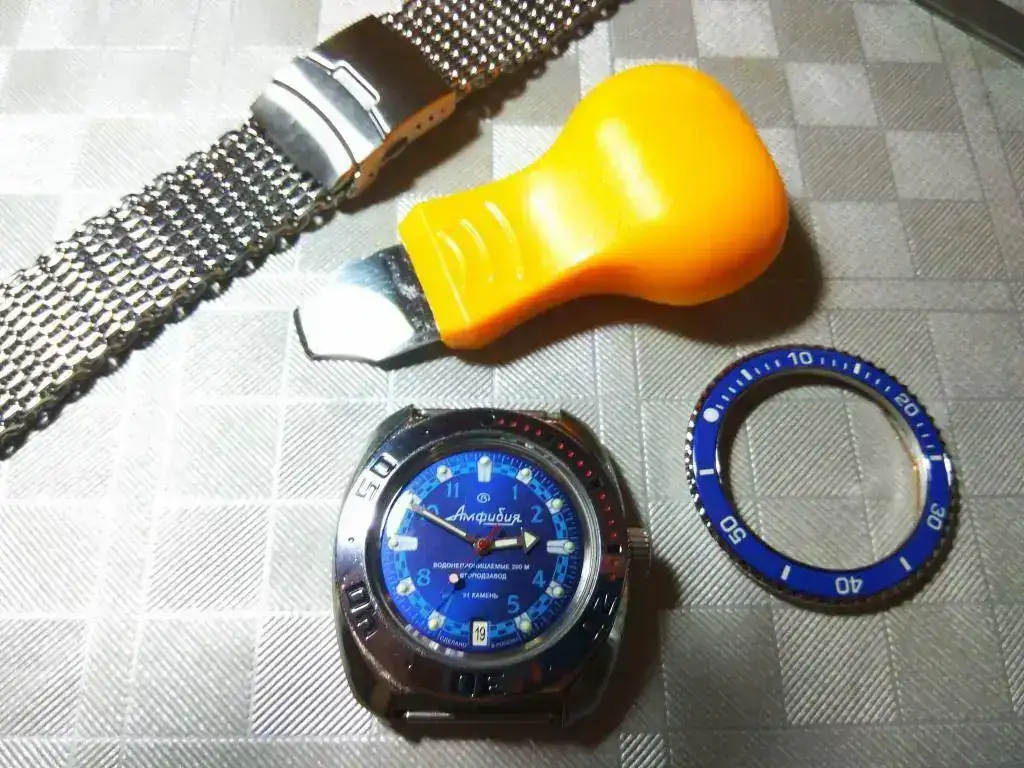

El bisel sale fácil con su herramienta tipo abreostras, pongo una bolsita de plástico para no marcar y ya está fuera...ponerlo podría parecer fácil pero a mí me ha dado más guerra de lo normal aunque al final ha ajustado perfectamente.
El armis chupado, sacar y poner pasadores y listo.

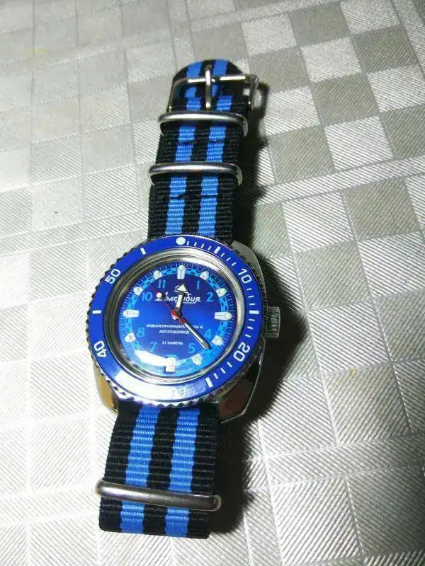

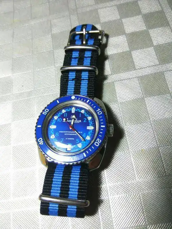

Os pongo unas fotitos ( la calidad entiendo que es pobre al ser del móvil,sig ) el bisel le queda brutal y el fondo es precioso, el armis le da un nosequé tipo retro que me pone bastante, aunque lo voy a dejar un tiempo con la nato azul.
Perdonar el tocho pero es que me emociono yo solo.

Tapa original versus fondo de cristal IMG_20181019_133559.webp al líoIMG_20181019_133724.webp listo el fondoIMG_20181019_133845.webpvamos con el bisel y el armisIMG_20181019_133956.webplisto de papeles...que bonito queda 😍IMG_20181019_134111.webpy con la nato

Bonita modificación, con la nato queda muy chulo.
Bien bonito ha quedado. Yo personalmente lo llevaría con la nato, me estan gustando mucho las natos que hacen la transición en color del dial y bisel, y mira que antes nl me gustaban mucho las natos.
Super chulo te ha quedado!!!:clap::clap:
Muy bonito, que lo disfrutes!
El bisel sólo es pillarle el truco para meterlo otra vez, yo aprieto siempre por el lado opuesto a la apertura del alambre.
Bonito bonito, que lo disfrutes mucho
Buen trabajo y buen gusto.Ahora a disfrutarlo y presumir de el.
Precioso mod, felicidades!!!:clap:
Me sumo a las felicitaciones:ok::.
