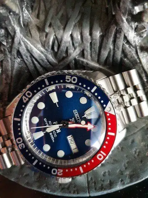

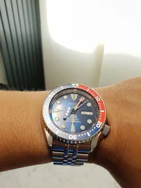

Pues comparto con ustedes el mod de mi skx009, a la espera de recibir y montarle el calibre NH36 y la corona firmada.
He de decir que conservo un skx007 y un skx009 stock, pero me he animado a customizar uno que me llegó nuevo y estoy satisfecho con el resultado.
Los updates son los siguientes.
-Esfera Tortuga Padi azul-
-Minutero rojo Tortuga Padi-
-Cristal de zafiro doble abombado con doble AR azul-
-Chapter ring en pulido marcado a laser-
-Armis SuperJubilee de Strapcode-

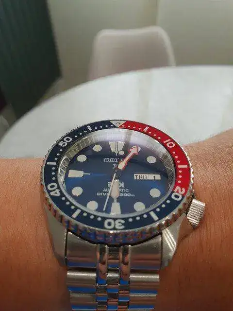

Fantástico el mod, muy muy guapo.
Como único pero, que yo le hubiese puesto el chapter ring cepillado o azul, no se, en cualquier caso sin pulir. Pero bueno ya es un tema de gusto personal.
Fíjate que tengo pedido uno cepillado porque no veo claro el pulido.

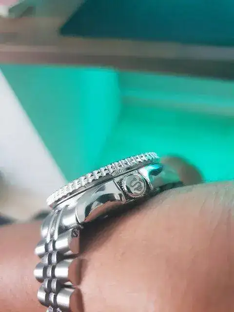

Pues me ha llegado hoy el movimiento y la lie al compralo, compré el NH35 en vez del NH36, me ha tocado abrirlo y realizar unas modificaciones para que sea daydate, pero ya lo tengo montado y funcionando a la perfección, con su corona seiko firmada.
Cuando vuelva de vacaciones le haré prueba de estanqueidad y controlaré la desviación s/d del movimiento. Estoy muy satisfecho con el mod.
