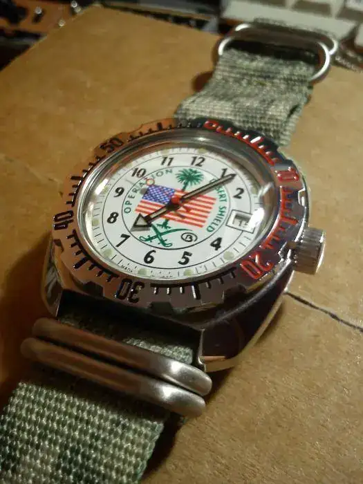

Buenas a todos, foreros.
Después de mucho buscar por la red y ver que no existen versiones del conocido Amphibia Operation Desert Shield en caja Ministry me he decidido a hacerle un "upgrade" al modelo y mi víctima ha sido mi primer mod.
Este en concreto
Lo cierto es que me resultaba muy, muy bonito, pero cuando las agujas se encontraban entre las 3 y las 9 se me hacía algo difícil ver la hora. Motivo: agujas blancas, fondo blanco y un poco de hipermetropía:(

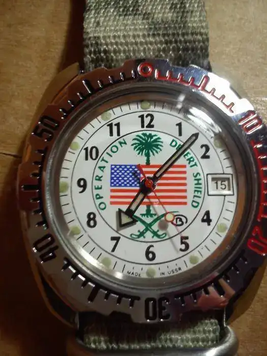

Así que he cogido el Desert Shield que tenía en su caja redonda clásica con movimiento 2414a, he quitado todo el lumen viejo y he relumeado el dial y las agujas horaria y minutera, lo he metido todo en la caja Ministry y para terminar le he puesto una correa Zulu Diver Camo.
Y este es el resultado
Bueno, para ser mi primer relume no está perfecto pero creo que no ha quedado nada mal y al menos se ve y dura más que el original, que ya estaba relumeado y el brillo era pésimo.
Y como regalo de Reyes, a mi Amphibia "Radiactivo" le he puesto unos pantalones nuevos y así queda el muchacho
En fin, espero que os gusten y cualquier opinión será bienvenida.
Saludos a todos.
¡Muy militar!. El resultado queda como para irse a las trincheras, le falta el subfusil :) Enhorabuena por el resultado obtenido y por la valentía para meterle mano :)
Gracias por tu comentario, kurtuba, porque precisamente esa era mi intención, que tuviera un look militar.

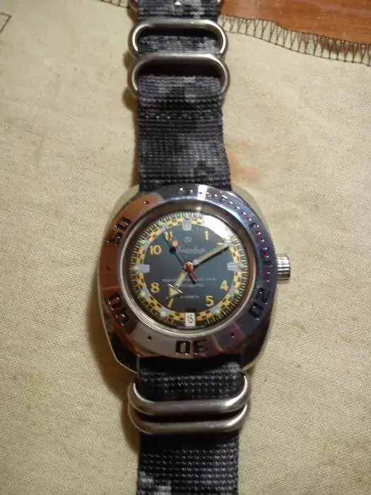

He cambiado el bisel, que estaba bastante mal. Pulido la caja y cambiado la correa. El dial esta en muy buen estado, solo le faltaría hacerle un relumen, pero eso otra vez sera.

Hola y perdona por invadir tu post. He cambiado la caja por una de un amphibia que compre hace tiempo. Esta me gusta mas y le da un toque mas "curado" al reloj. ¿Que te parece?
Nada de invadir mi post, hombre. Este espacio es para todos. Para compartir, aprender y pasarlo bien.
En cuanto al reloj, te ha quedado muy wapo. Esa caja octogonal siempre me ha gustado más que la redonda. Lástima que ya no la hacen y hay que tirar de las de segunda mano.
Además el color de la nato le va de cine aunque yo sea muuuuy fan de las camo.
Y no te digo nada del bisel...el que lleva ahora es mucho más bonito que el simplón de puntos (yo tengo dos 😕)
En fin, otra chulada para lucir ante los amigos.
Y si eres tan amable me gustaría una foto para ver cómo queda puesto.

En cuanto al relume, no sé si con la jeringuilla se puede aplicar uniformemente. Yo lo hice con un aceitador grueso dejando caer una gotita en su lugar y se pega por capilaridad.
Y si no tienes vista de águila una lupa viene bien 😉
Para quitar el lumen viejo lo fui rascando uno por uno con un destornillador muy fino y paciencia...jeje
Enviado desde el sofá con mi Xperia
