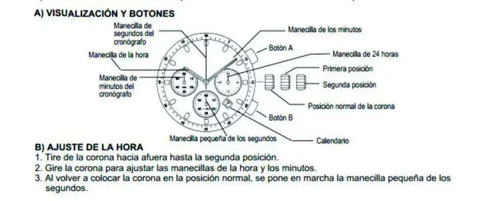

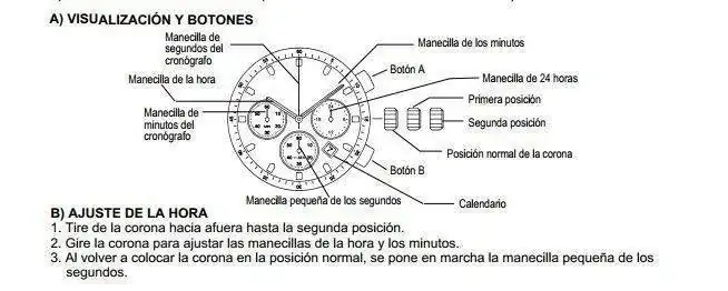

Hola:
Quería haceros una pregunta: el calibre miyota OS20 tengo entendido que es el más común para relojes cronógrafos. No sé bien qué marca la aguja en el subdial de la derecha arriba, la de las 24 hs.. ¿Qué marca esta aguja? ¿no se puede resetear a cero junto con el cronómetro.
Os dejo un esquema del calibre, como para que sepáis a qué aguja me refiero.
Muchas gracias!!!!!
    20 KB · Visitas: 118
    28,9 KB · Visitas: 138
Yo entiendo que marca la hora en formato 24 horas. Por ejemplo, si son las cinco de la tarde apuntará al 17
y no se puede ajustar sola
en teoria es un indicador am/pm muy util para no dañar la rueda de cambio de dia del calendario
Se pondrá a "cero" cuando sean las 00:00:00, y volverá a esa posición transcurridas 24 horas, a las 12:00 del mediodía, esa aguja debe esta hacia abajo como si fueras las 6:00, que en realidad marcará las 12:00, un GMT. Un saludo.
