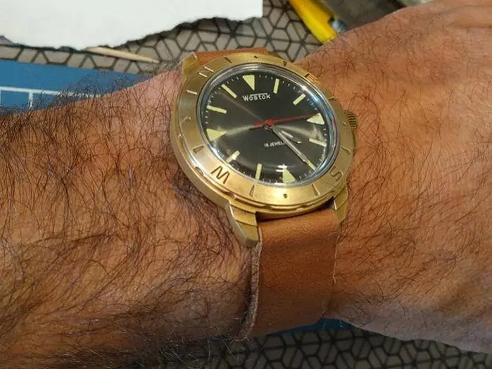

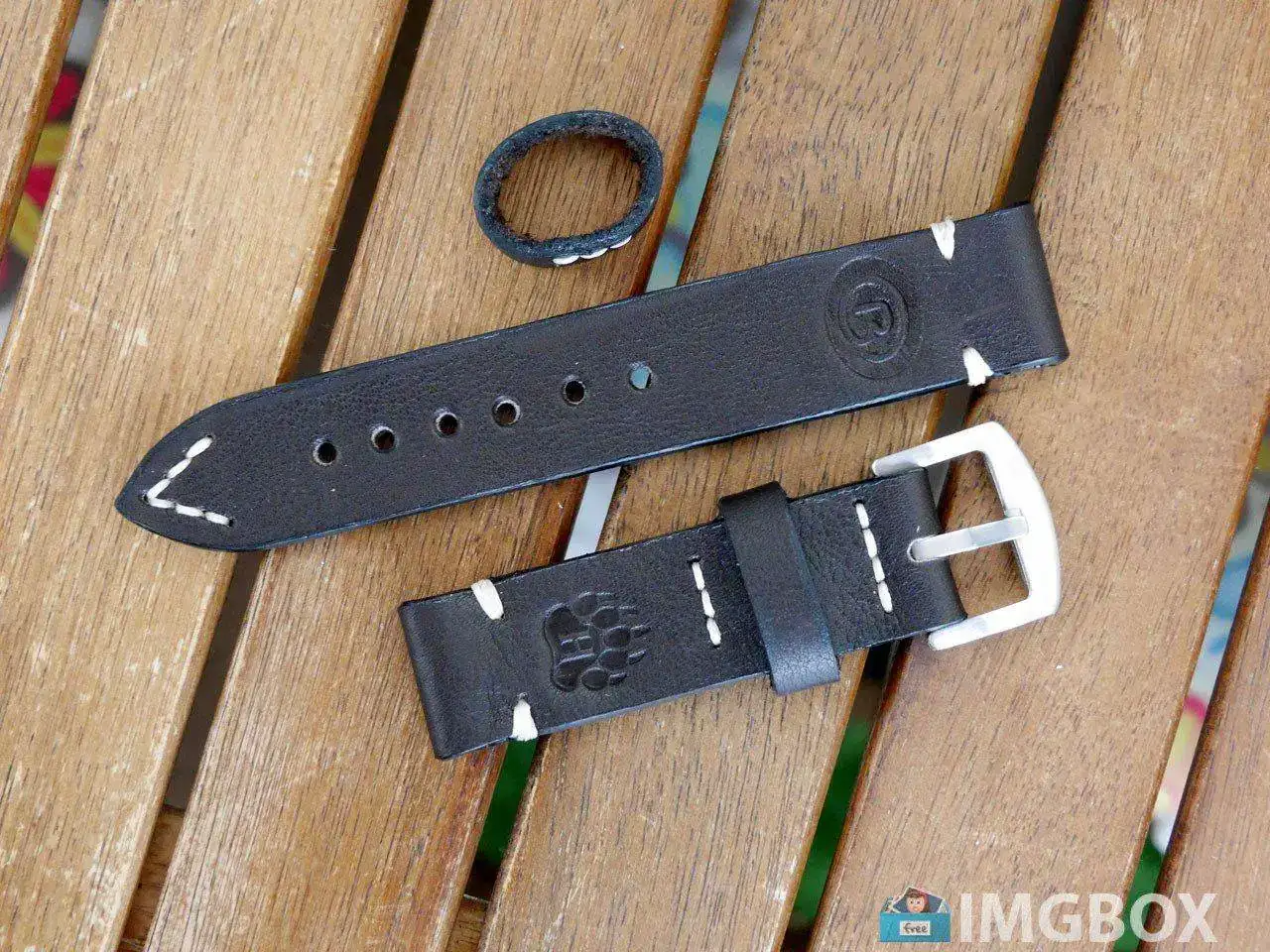

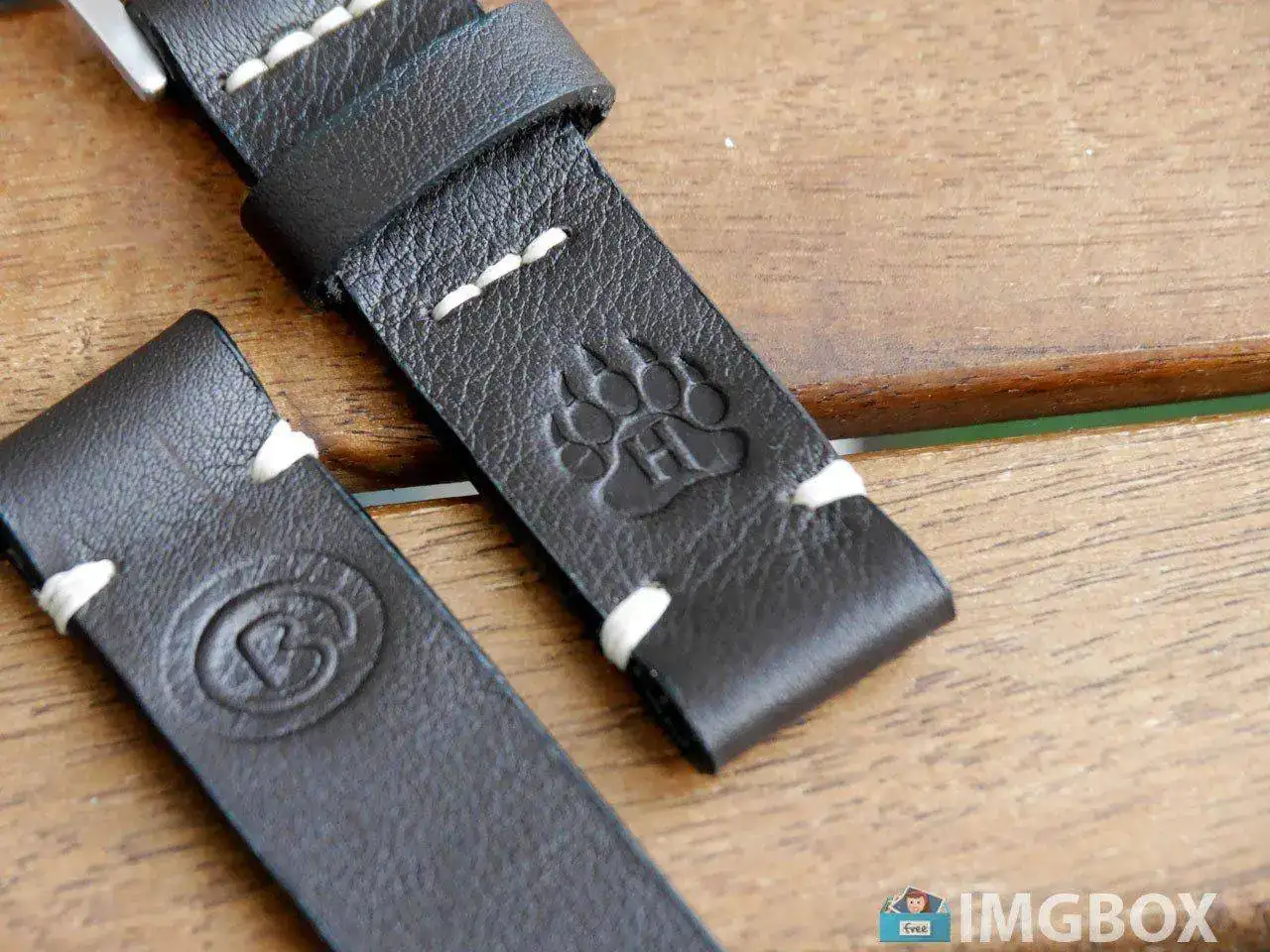

Esta última es para un ruso al que le hacía falta:
Es de color marrón choco y es de lo más blando que te puedes poner en la muñeca, debido a lo maleable de dicho cuero, el logo se irá desvaneciendo con el tiempo, pero mientras dure hace feliz a su poseedor. :D

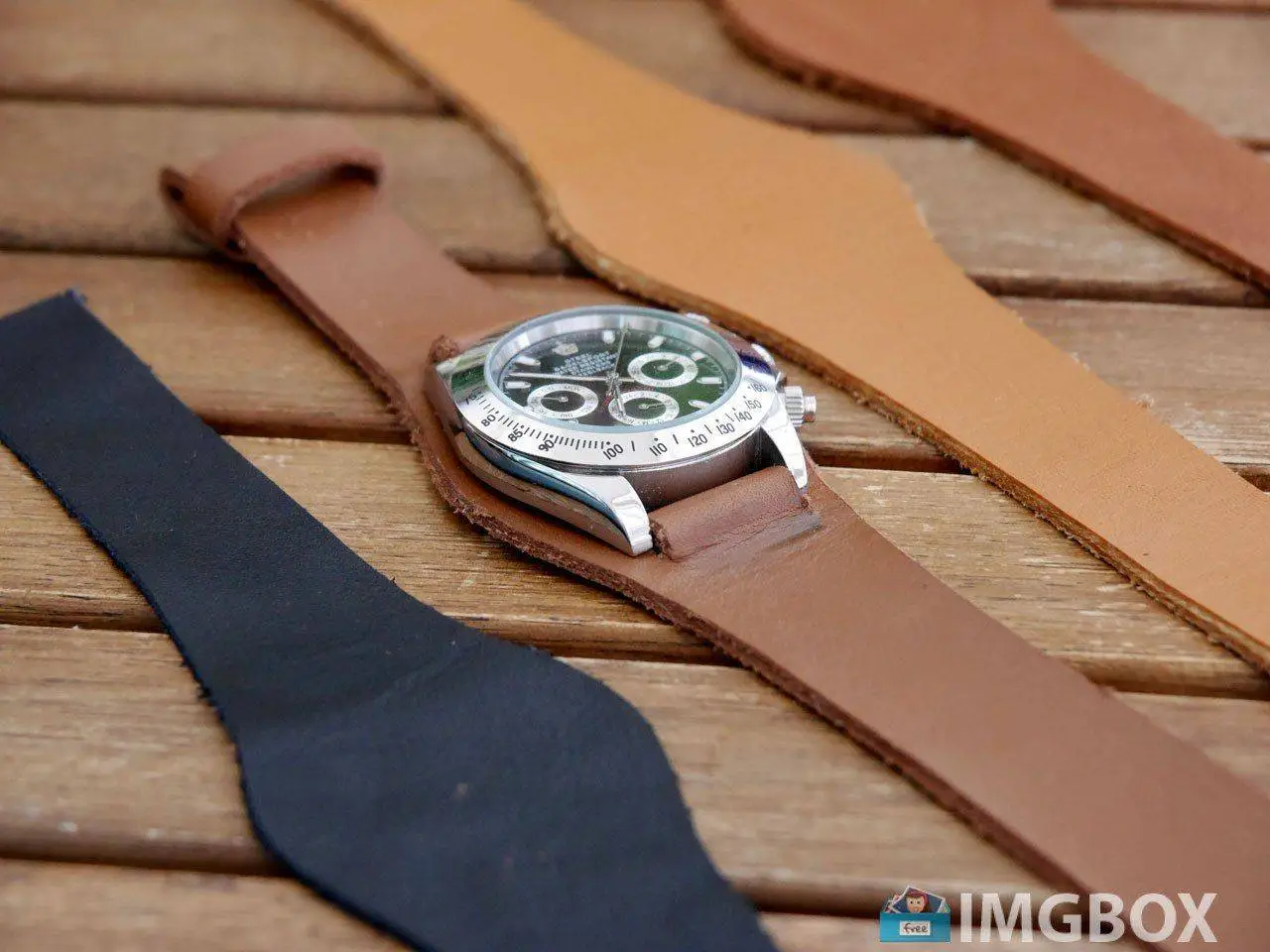

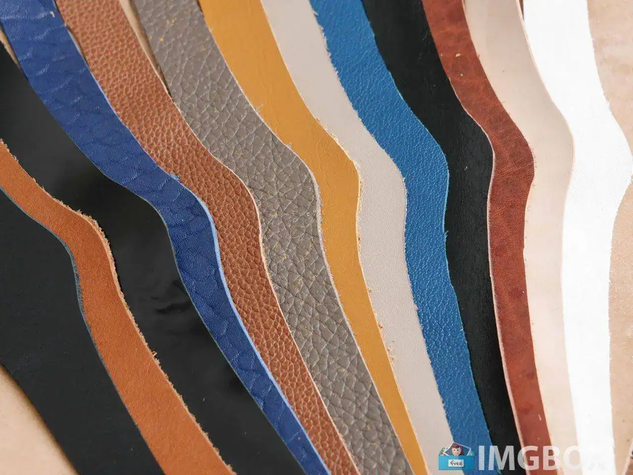

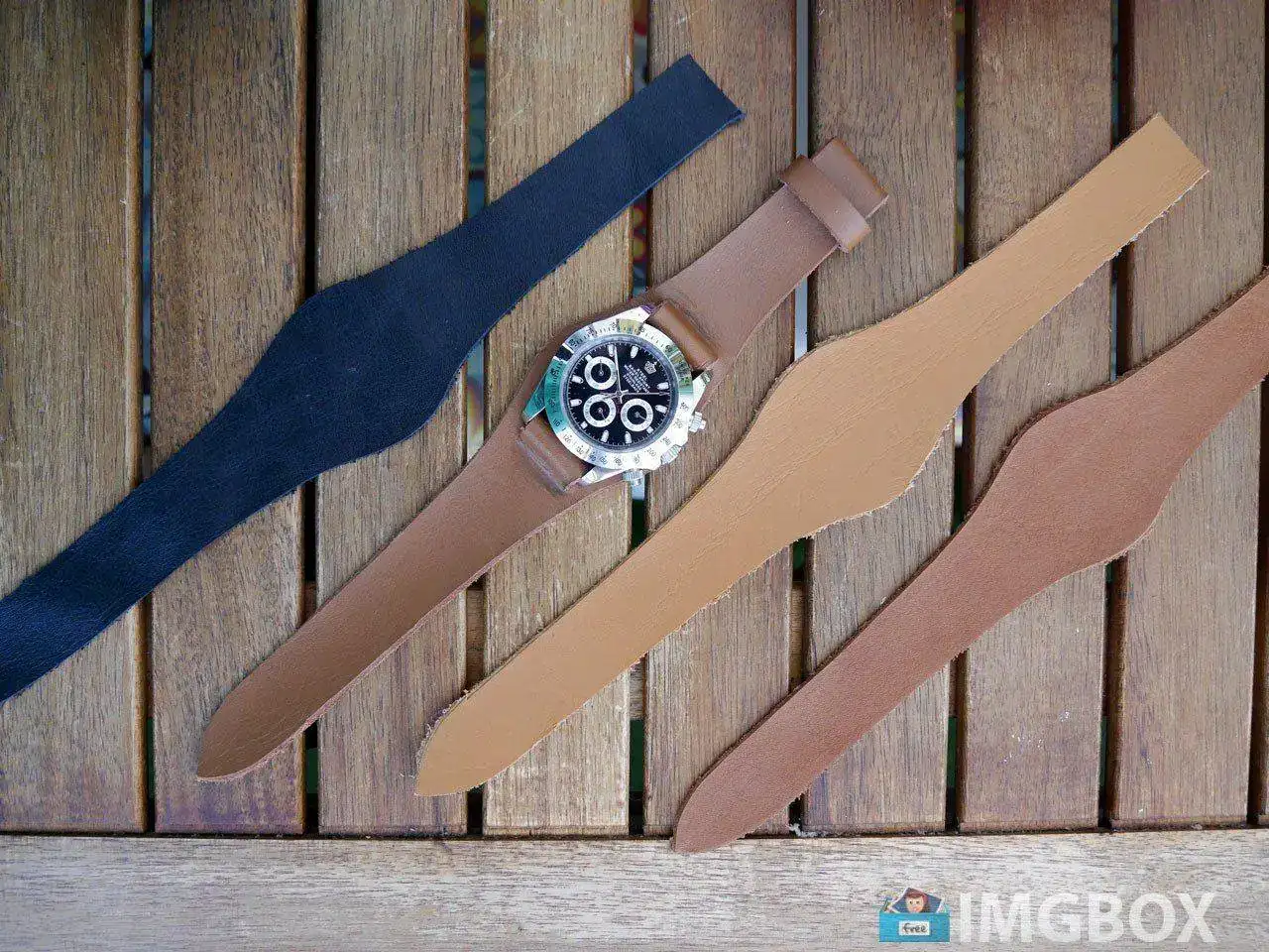

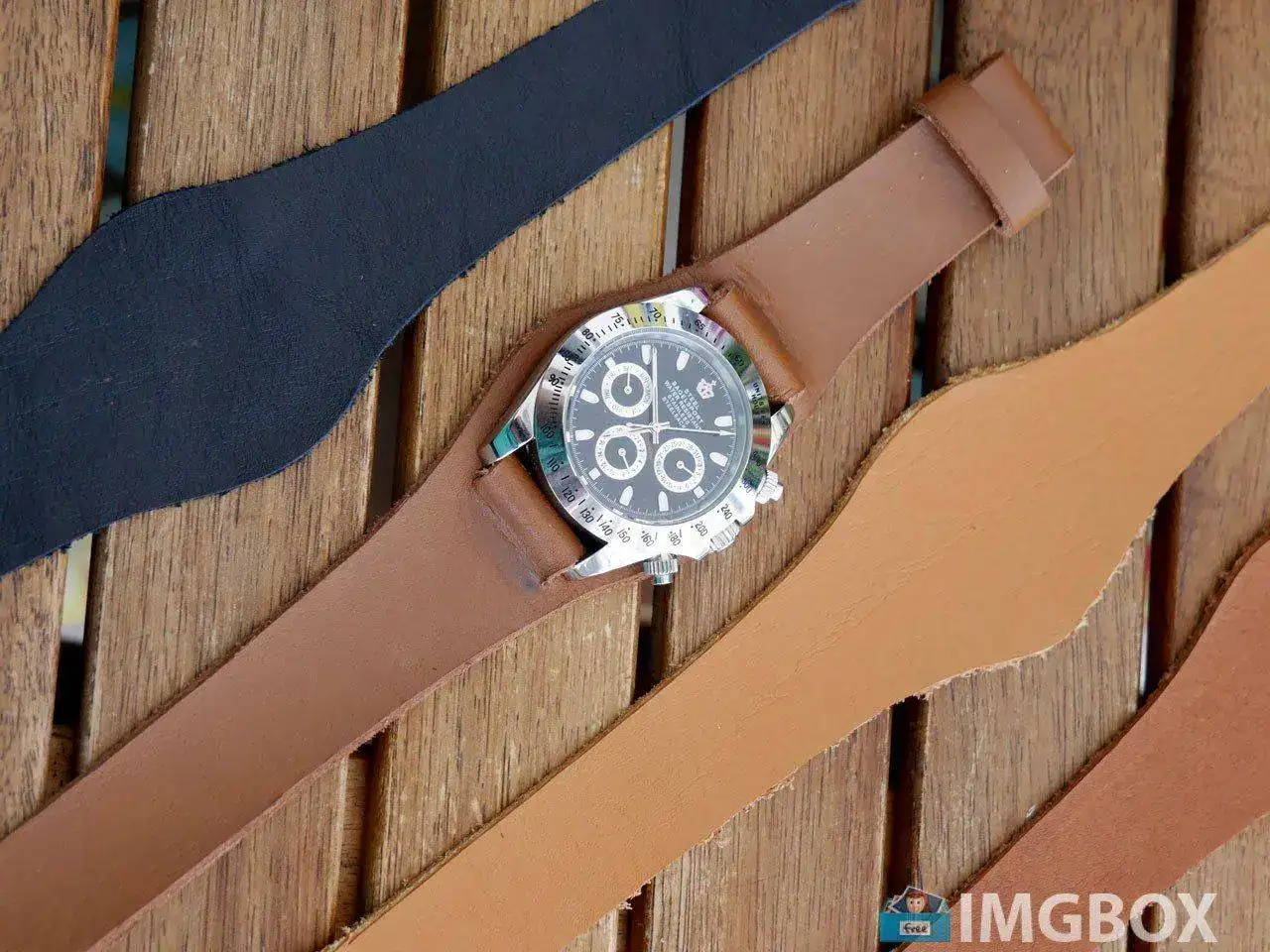

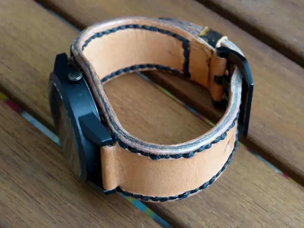

Y como he vuelto a conseguir el Bagelsport "Daytona", le voy a hacer una correa bund de una pieza, pero con un toque racing, ya vereis, de momento y como no me decido por el color, voy a hacerle un ropero entero para ir cambiandolo, a él y a otros que tengo de 40mm y 20mm entre asas, que ya iré mostrando según vaya terminando, espero que os guste la idea:
Hola a todos,

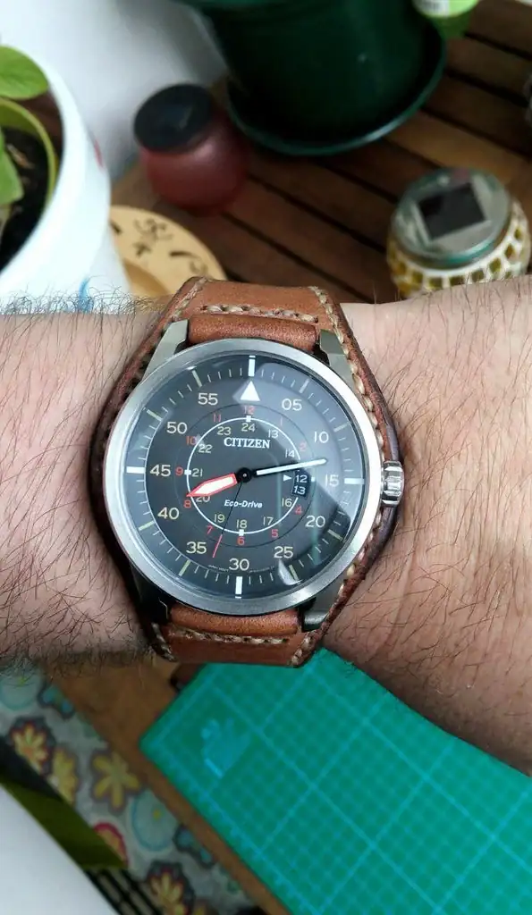

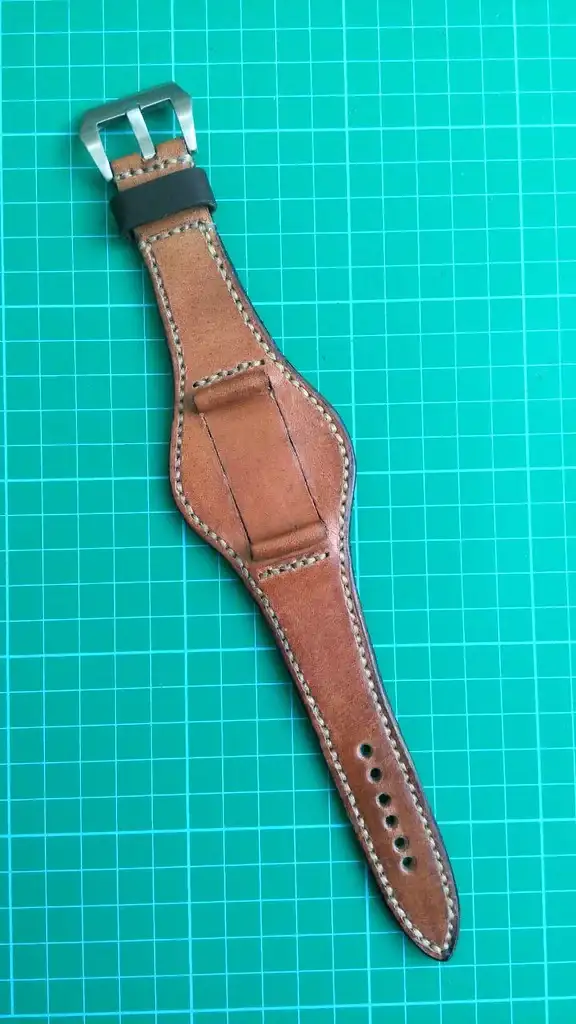

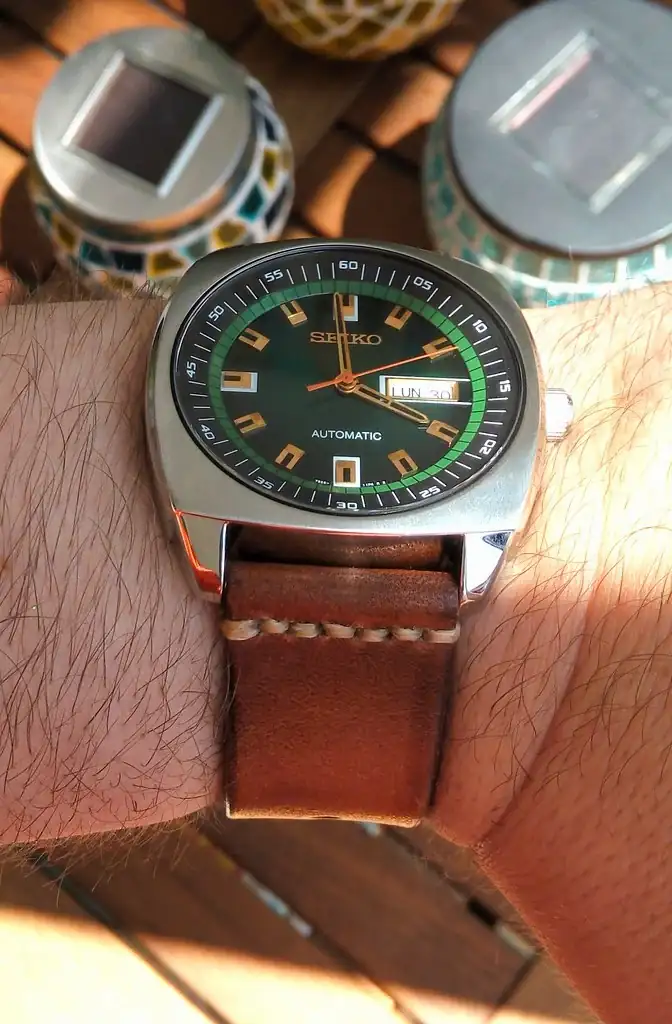

Hace algún tiempo que estoy estudiando nuevas posibilidades y aquí os traigo una de las primeras correas en incorporar cambios, esta vez es una bund de una pieza para un reloj con ancho entre asas de 20mm y una caja de 38mm, espero que os guste:
Y puesta con el reloj al que era destinada:

Las marrones con cosido en blanco me encantan. Muy buen trabajo. Anímate y grava un video para dejarlo aquí de tutorial.
Un trabajo impecable (como viene siendo habitual en tus últimas correas). Un saludo.

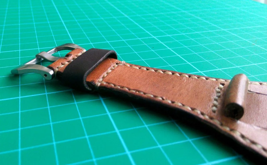

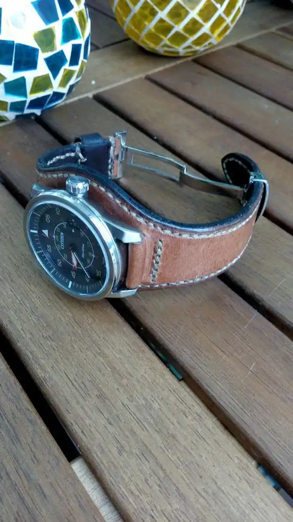

Gracias por los comentarios, y ahora os presento una Bund de tres piezas destinada a un Hamilton Frogman, que cuando lo reciba su futuro dueño, espero unas fotos de como queda instalada en dicha pieza, y sin más preámbulo, aquí os dejo las fotos:
Muy bien resuelta.[emoji106][emoji106][emoji106]
Enviado desde mi SM-A510F mediante Tapatalk
Excelente trabajo! Enhorabuena
Vaya,... enhorabuena. Parece que vas puliendo el estilo y cada vez te salen mejor.
Esta última es muy chula!! y está bien que pueda usarse con o sin la parte bund!

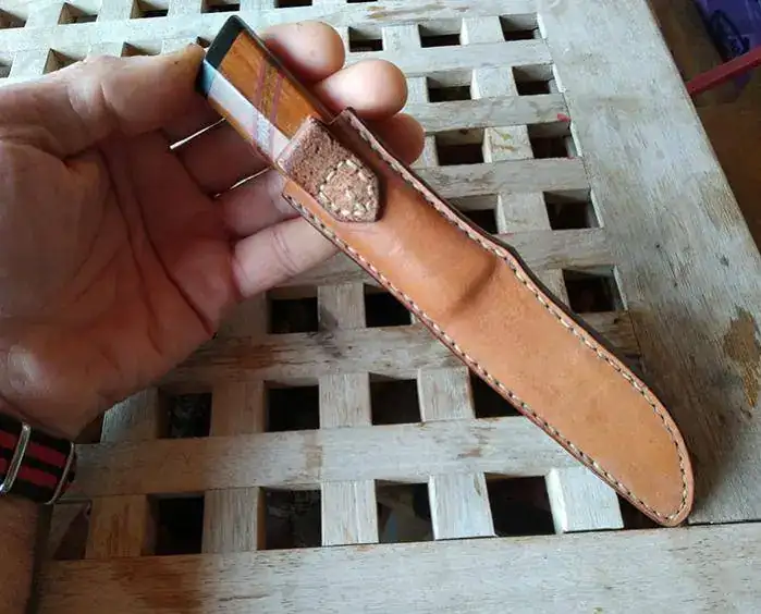

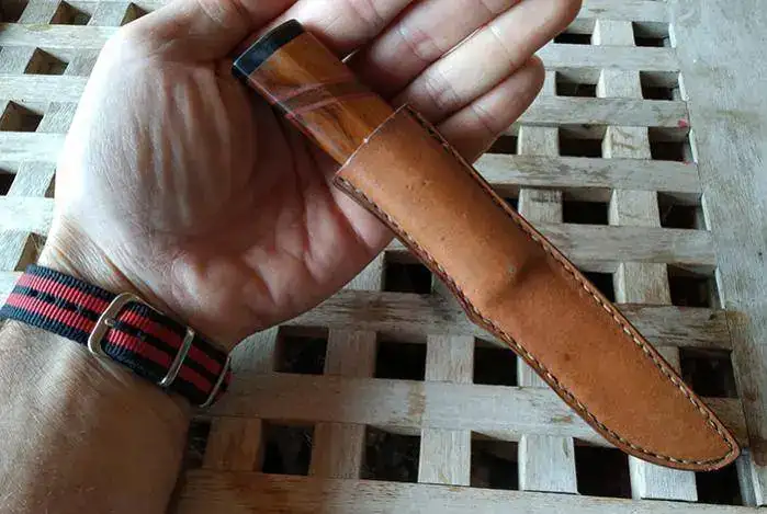

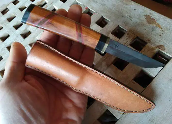

Gracias por compartirlo, hace tiempo que me pica el gusanillo de trabajar el cuero y de hecho mi padre tenía algunas herramientas -muy pocas- dos rollos de hilo encerado, agujas, algo de cuero... hace unos años me dio por hacer cuchillos tipo "Inuit", ellos los llaman "puuko" y les dan mucho uso, para uno de ellos hice una funda, que para ser lo primero y único que hacía no quedó mal:
Recuerdo que me divirtió mucho hacerlo y eso de coser con dos agujas tiene su punto!
Imagino que para correas de reloj ese hilo es demasiado grueso y que también hay que ser mas fino y pulcro en los trabajos... pero bueno! se trata de probarlo, como ya te han comentado desde las primeras correas que muestras hasta las últimas se nota un progreso en los acabados y no es que las primeras estuvieran nada mal.... ya quisiera yo!

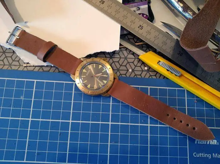

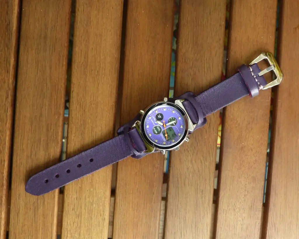

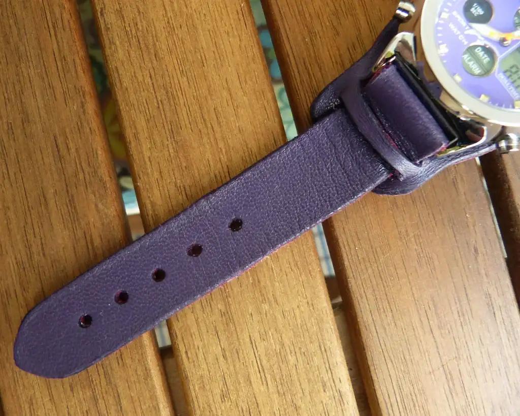

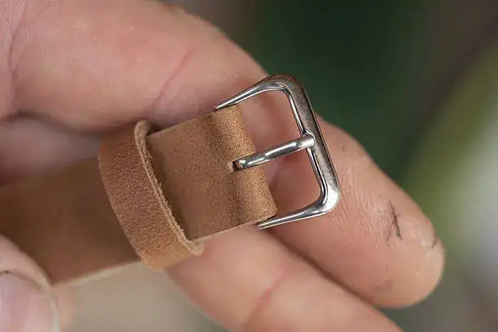

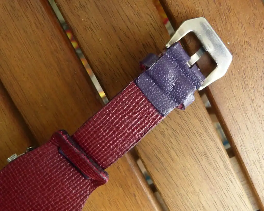

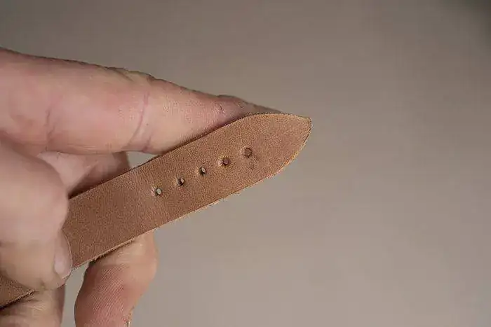

Es el aburrimiento! que hace que te atrevas con todo!! y con permiso del compañero huella al que tengo que agradecer este hilo porque me ha dado para pasar la tarde bien entretenido, primero releyendolo minuciosamente y después buscando la caja donde tenía mi padre unas pocas cosas para trabajar el cuero... espero que disculpes esta intromisión en lu hilo y no seais muy duros con migo.... ha sido para pasar el rato y lo he conseguido muy bien (lo de pasar el rato digo...)
Al final dentro de la caja había un cachito justo, justo para hacer una correa de un cuero muy blando, demasiado blando y de un color algo feucho!
Bueno... las imágenes no dejan lugar a dudas.... ha quedado cutre, cutre!! la punta es lo peor de todo.. pero los laterales que parecen cortados con una motosierra.....
Pero en una cosa estaréis de acuerdo con migo..... hay que tenerlos cuadrados para colgar estas fotos en este hilo, con los trabajitos de Huella! :D:laughing1:
En fin!..... y el buen rato que he pasado?? a parte, una cosa si que tiene buena... es tan dócil ese cuero, que puesta es comodíssima!
IMG_20200322_162608.webp con los laterales ennegrecidos y algún detalle cosido puede que mejorara un poco!!
Reacciones: JrChavira78
Ver el archivos adjunto 797345Ver el archivos adjunto 797346Ver el archivos adjunto 797347Ver el archivos adjunto 797348
Tienes buena maña compañero, yo la veo bastante bien, y mucho mejor que la primero que yo hice, por supuesto.
Aalgún consejo, la trabilla hazle bisel a la zona donde se une, una parte en la zona superior y la otra en la inferior, para que no quede abultada, si no lo se lo haces así tenderá a engancharse y a despegarse el cuero y doblarse las puntas.
Para coser, te aconsejo que primero marques la linea por donde irán las puntadas, si vas a hacerlo por todo el contorno, con una herramienta similar a un compás, de los que tienen tornillo de ajuste, para ir marcando una linea paralela al borde y ahí después puedas hacer los agujeros.
Y mucho ánimo a todo el mundo, que seguro que descubrimos hobbies estupendos en esta temporada de encierro que nos toca.
Gracias huella! he visto lo que dices de la trabilla en tus correas, pero con este cuero no me atrevía a cortar tan fino por lo flojo que es, y a coserlo tampoco me atrevo, ha sido un experimento con lo que tenía a mano... para los que somos de culo inquieto esto del confinamiento nos cuesta... pero otros lo están pasando infinitamente peor ahora mismo, así que no hay que quejarse si no mirar como podemos hacerlo mas ameno!!
Edito para decir que voy a intentar mejorarlo.... haciendo lo que me aconsejas, total que puede pasar??
Espero que tengas material suficiente para seguir alimentado el hilo!!!

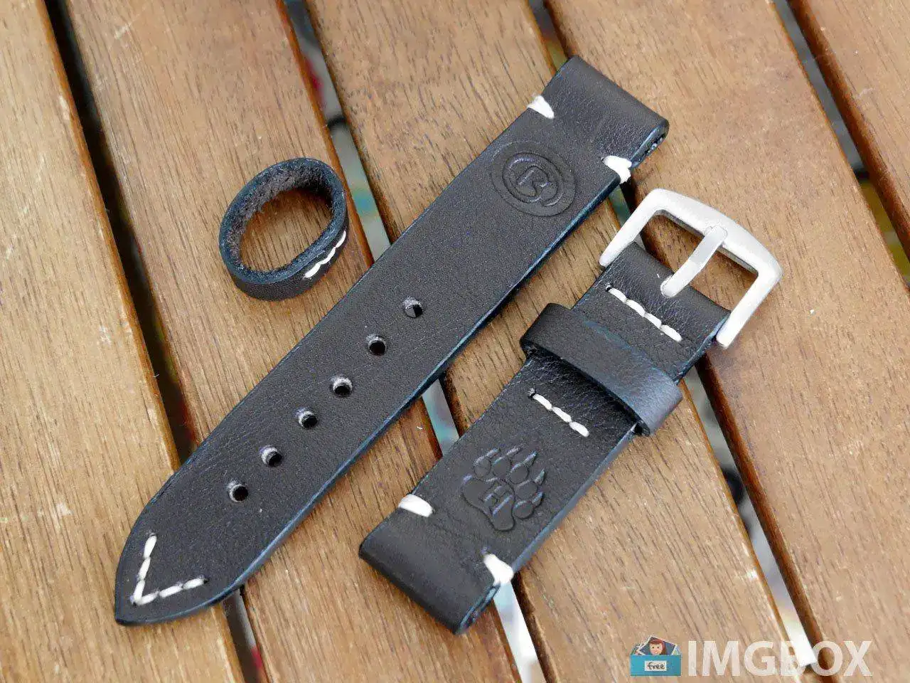

Hola a todos,
Leyendo tutoriales en HDR, cogiendo alguna información de youtube y buscando en Aliexpress e ebay alguna herramienta económica, he ido haciendo mis pinitos en esto de las correas y voy a mostraros los resultados.

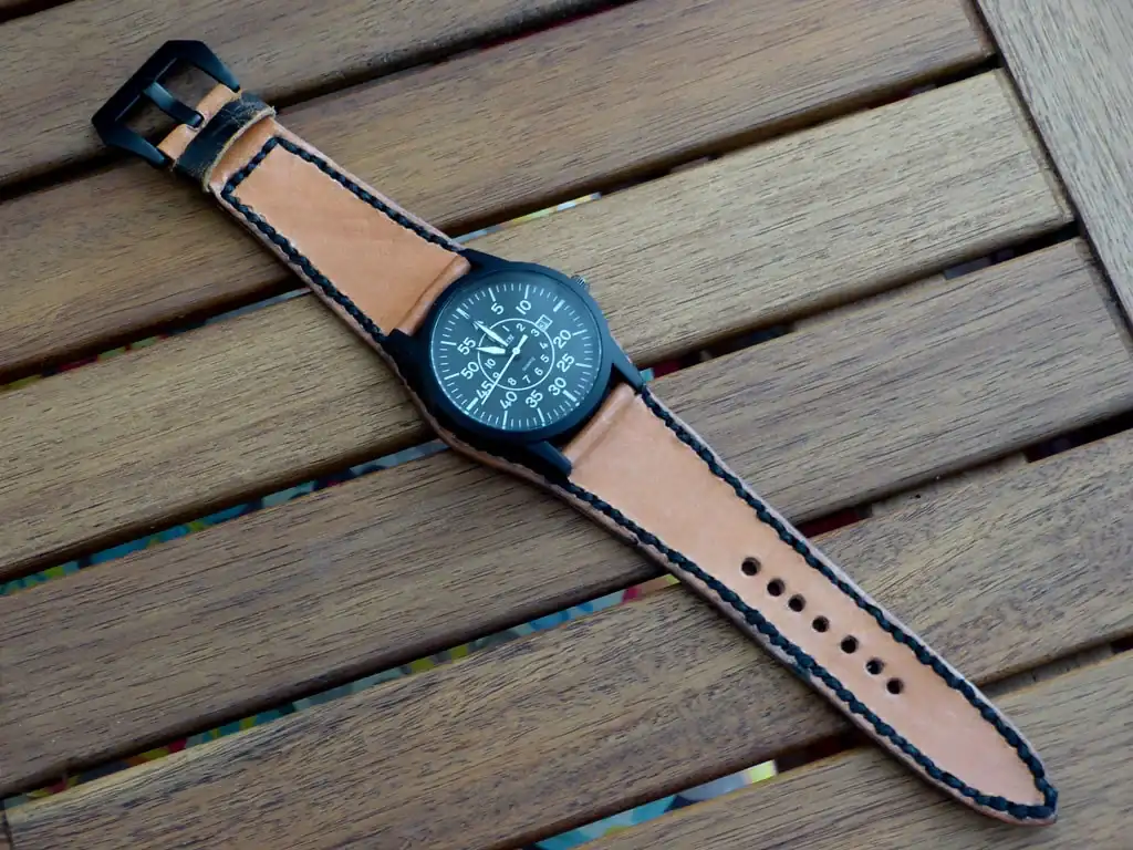

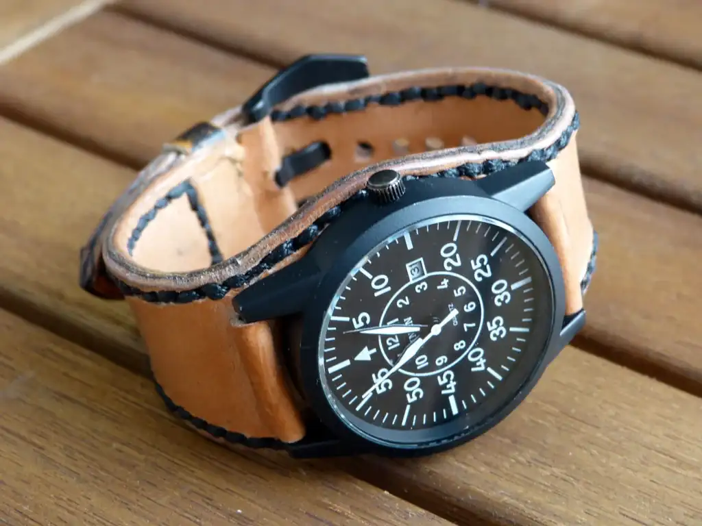

La primera es una correa bund de una pieza, la cual se basa en una de un reloj Tudor, aunque el resultado es mejorable, ya que usé un hilo demasiado grueso:

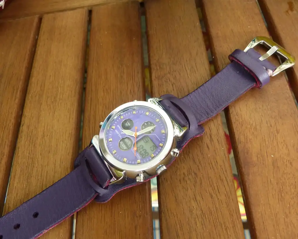

La siguiente fué para mi mujer, que un reloj que tiene le estaba empezando a dar reacción la correa y le hice una bund de tres piezas:

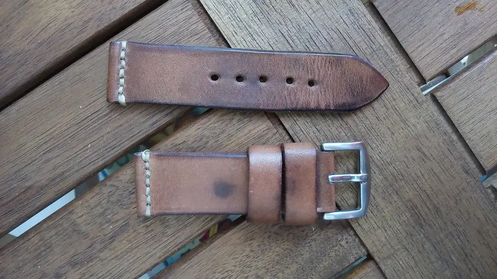

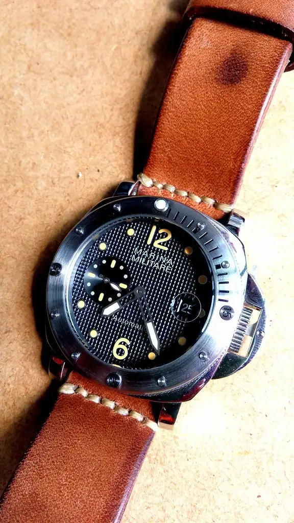

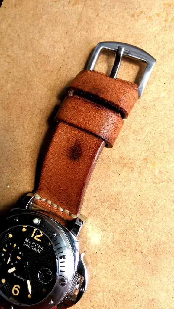

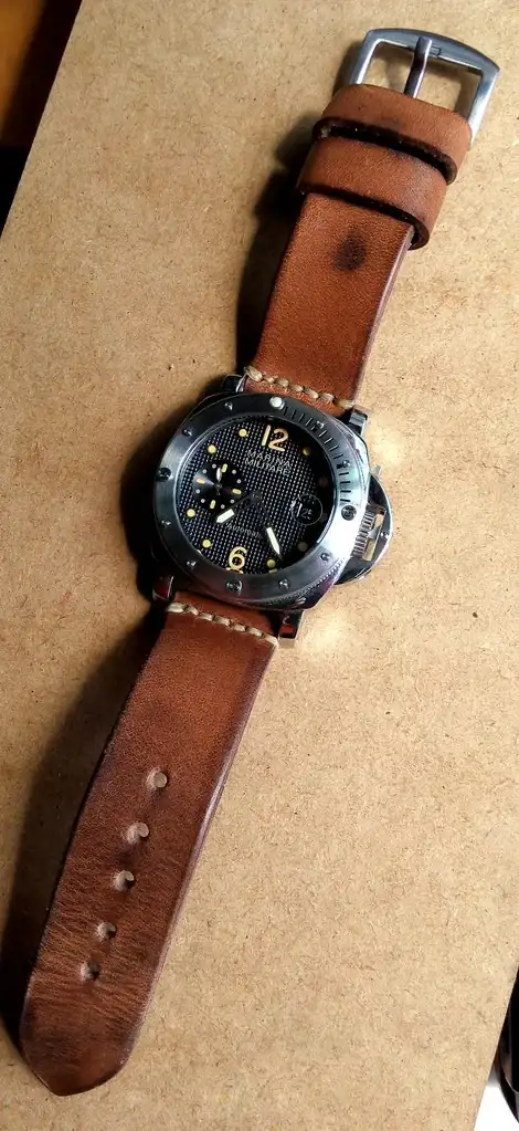

Después me encargaron una estilo vintage y ya se me hinchó la cabeza pensando en tintes y en sistemas para raspar y dar aspecto viejo, pero al final lo resolví en los curtidos pidiendo una piel que tuviesen desde hace tiempo por allí y tal cual, dicho y hecho:
Y la última la he terminado hoy, porque con la primera que hice me quedó la espinita clavada del hilo tan bestia que usé, que era el que tenía a mano y me he puesto a mejorar el resultado y creo que lo he conseguido, a ver que os parece:
