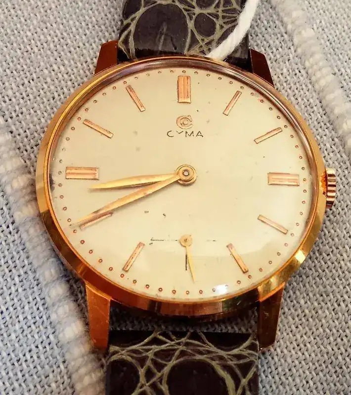

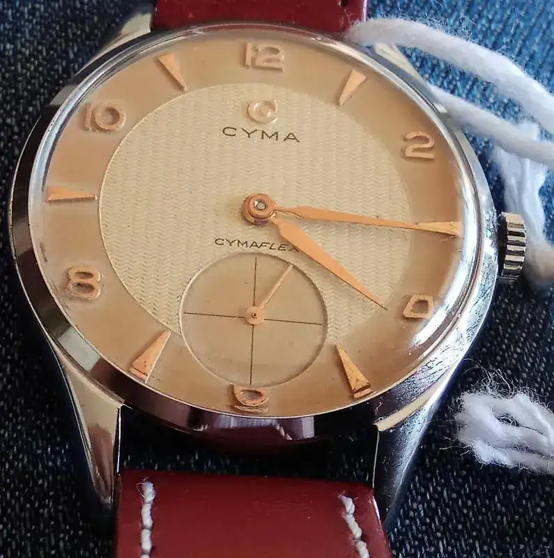

ya se que queréis imágenes, aquí están. Observareis que hasta les pongo nombre.

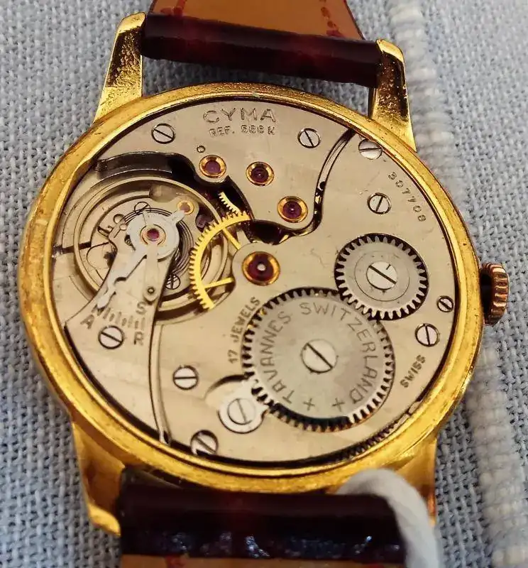

Este es el Casiná.
su calibre con serie 307708

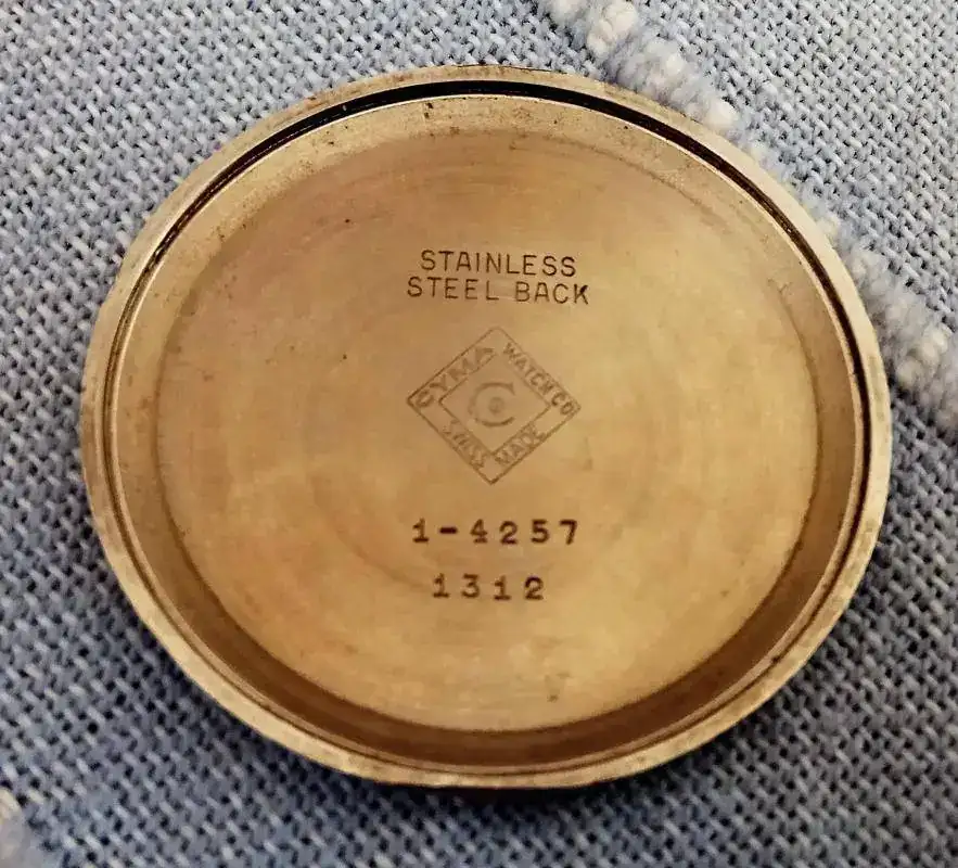

su tapa actual

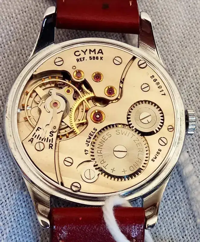

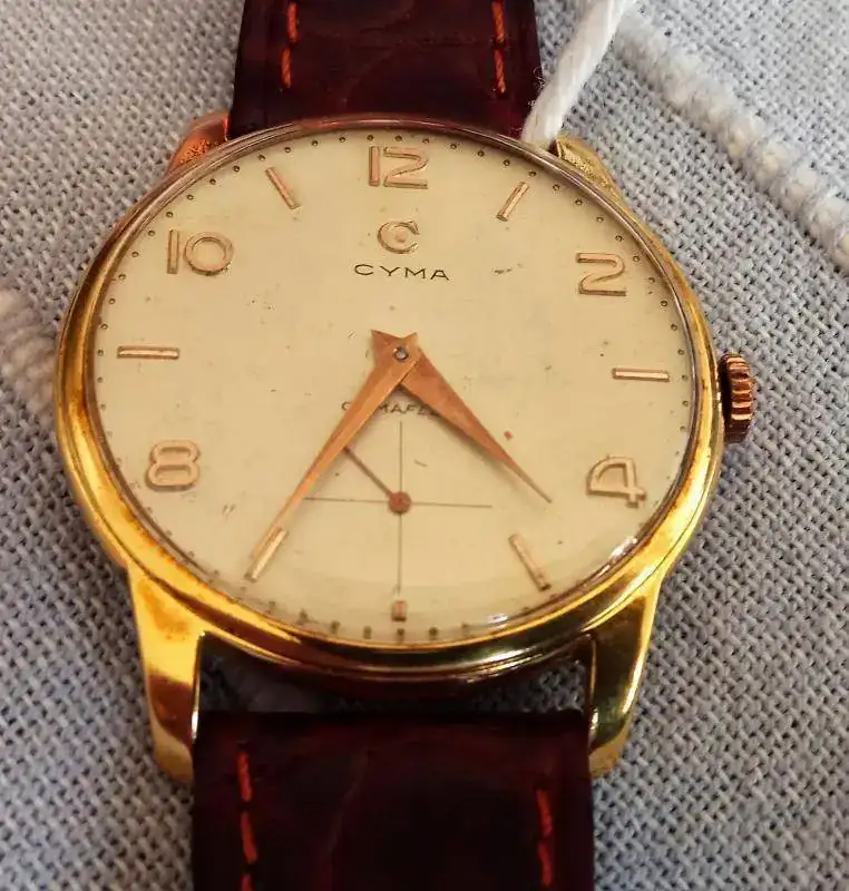

este es el avv. Me proporcionó una caja NOS y se merece ostentar este nick.
su calibre con número 268917

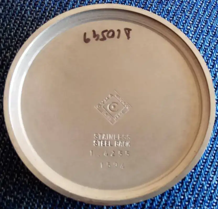

su tapa

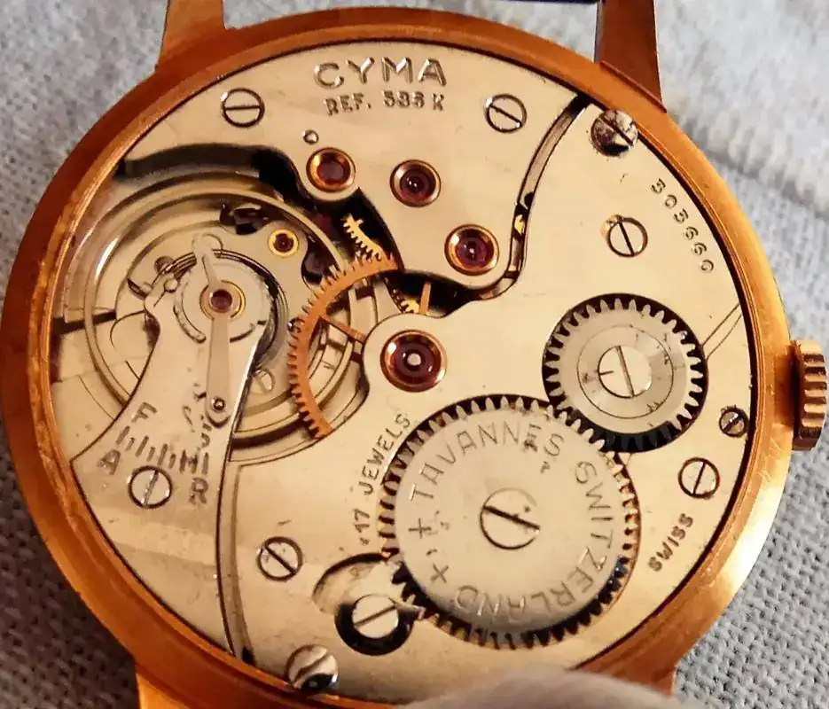

el tercero lo llamaré mazel, quien me proporcionó como mínimo 2 calibres
su calibre con número 303660

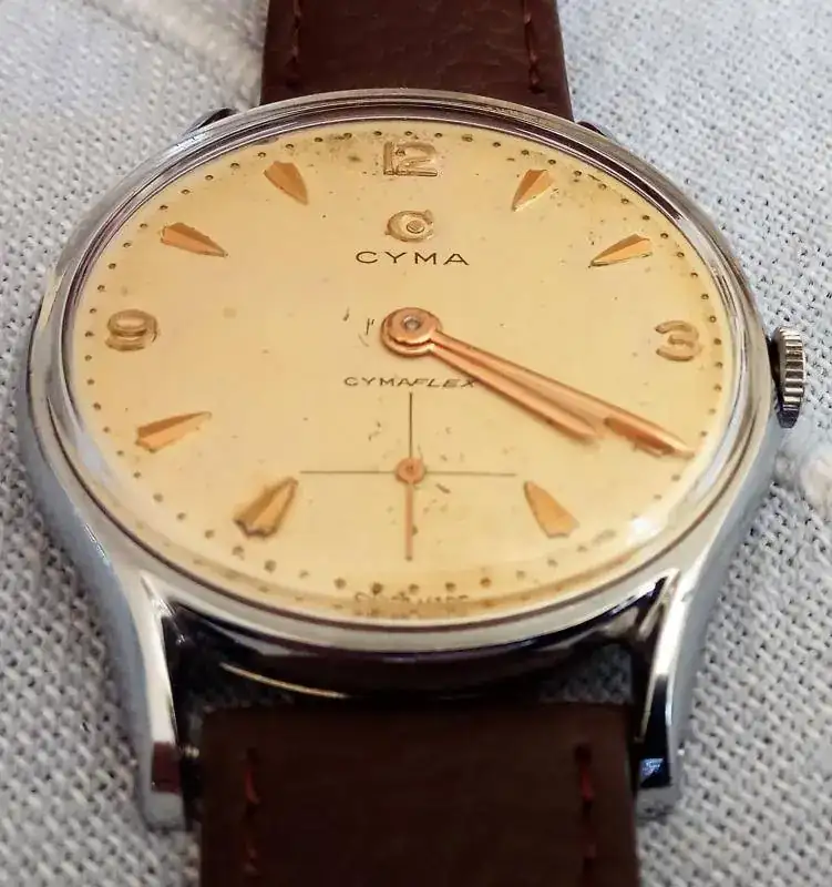

y el cuarto y último lo llamaré AEKI, nick del forero-relojero que lo ha montado

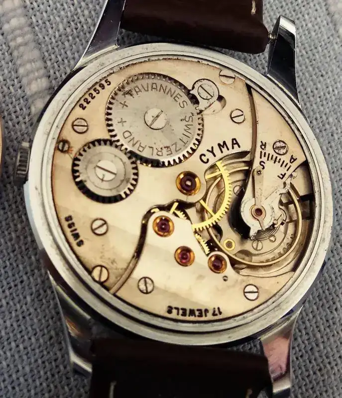

su calibre número 222595

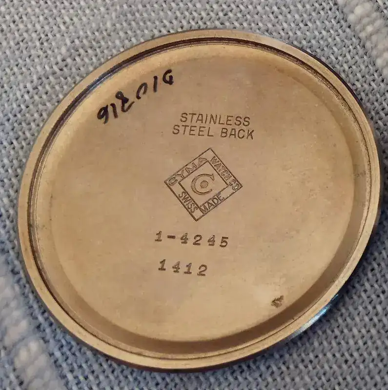

y su tapa

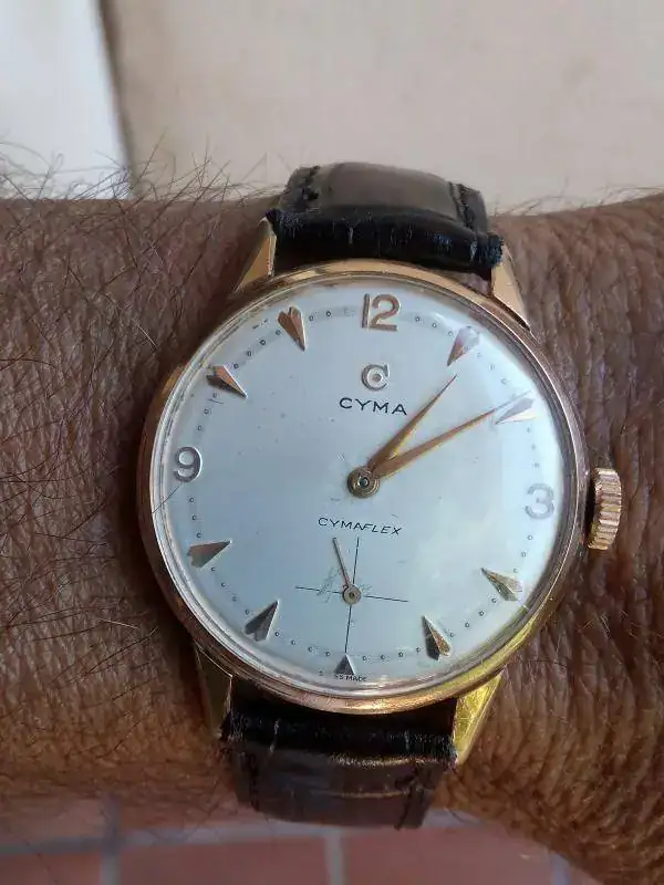

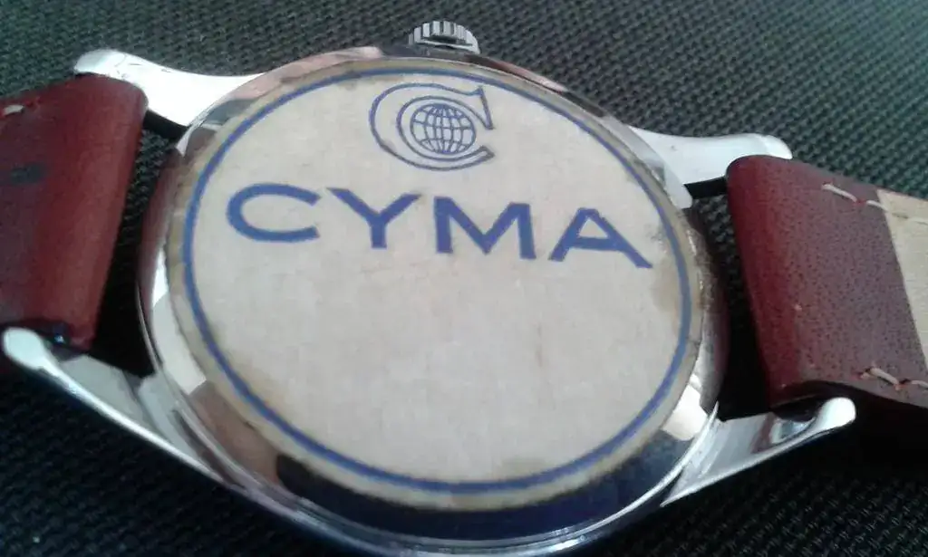

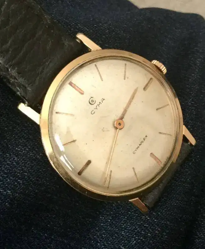

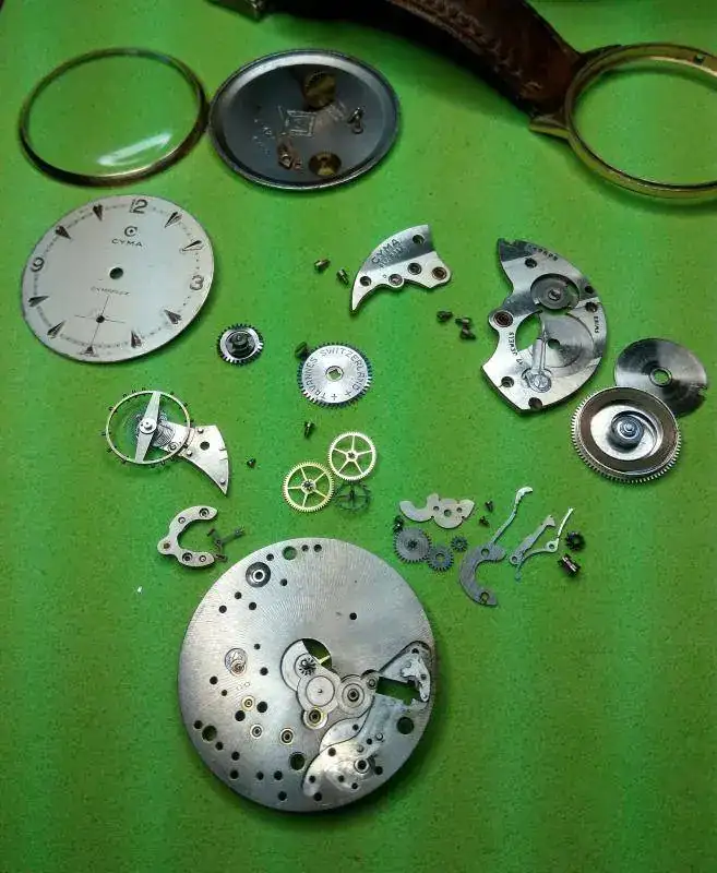

Enhorabuena Cesc por esos cuatro magníficos, te acompaño con una foto que realicé mientras limpiaba uno de los míos
Felicidades por haber completado esos cuatro proyectos
razzi, tu esfera es igual o muy parecida a uno de los míos, es así ?
Los índices de las horas son distintos y los minutos están situados más hacia el centro

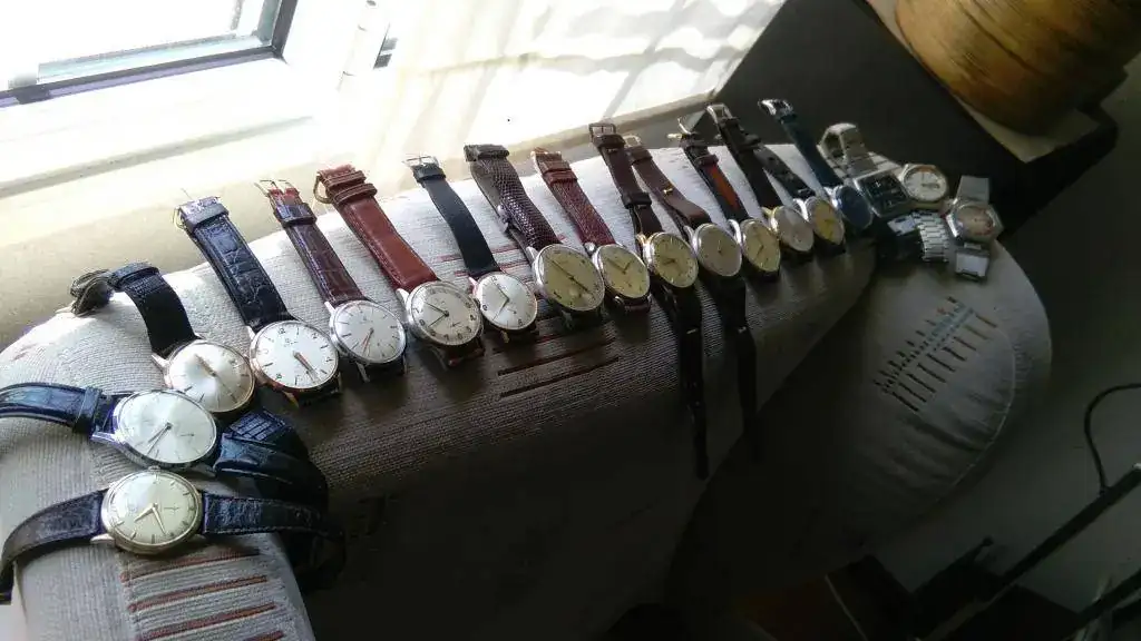

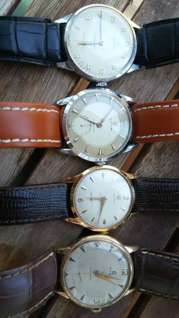

Muy bonitos Francisco, a mi es una marca que me gusta mucho y sobre todo los 586 K que es uno de mis calibres favoritos, ahí van los míos...( y no me llaméis abusón que seguro que alguno tiene mas...)
que bonito y productivo sofá. Me alegro por ti.
Noooo!, no creo que nadie tenga más Cymas que tú!!!!!, pero vamos a ver, Luis, o compras un sofá mas grande o deja de comprar relojes, por Dios! 8o

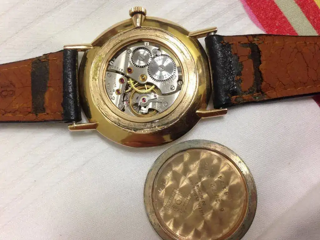

Lo del 586K ... lanzado a finales de los 50s....
Diría yo, principio o mediados de los '50s.
pero bueno, se fabricó durante todo esos períodos..
Ciertamente adolecen de alguna debilidad en la parte del volante.
He visto muchos averiados en ese punto (y no hablo del eje específicamente).
Voy a dejar una imagen que tengo
de uno de los 586 que andan por acá.
Este cremón es el 586 a secas,, pero da igual.
Y una publicidad del sistema Cymaflex:

Gracias Cesc por tu estupendamente documentado post.
Cyma es una de mis marcas favoritas y precisamente uno fue el que me introdujo en el mundo del vintage.
Curiosamente me las dos veces que he ido por el rastro de Madrid he salido con un 586k... Y encima baratos.
Hace poco mi cuñada me regalo otro mas.
A lo largo de los años he tenido bastantes y me los he ido quitando para eliminar esa sensacion de acumulador que no me gusta nada.
Ahora tengo estos cuatro y para mi suficiente.
