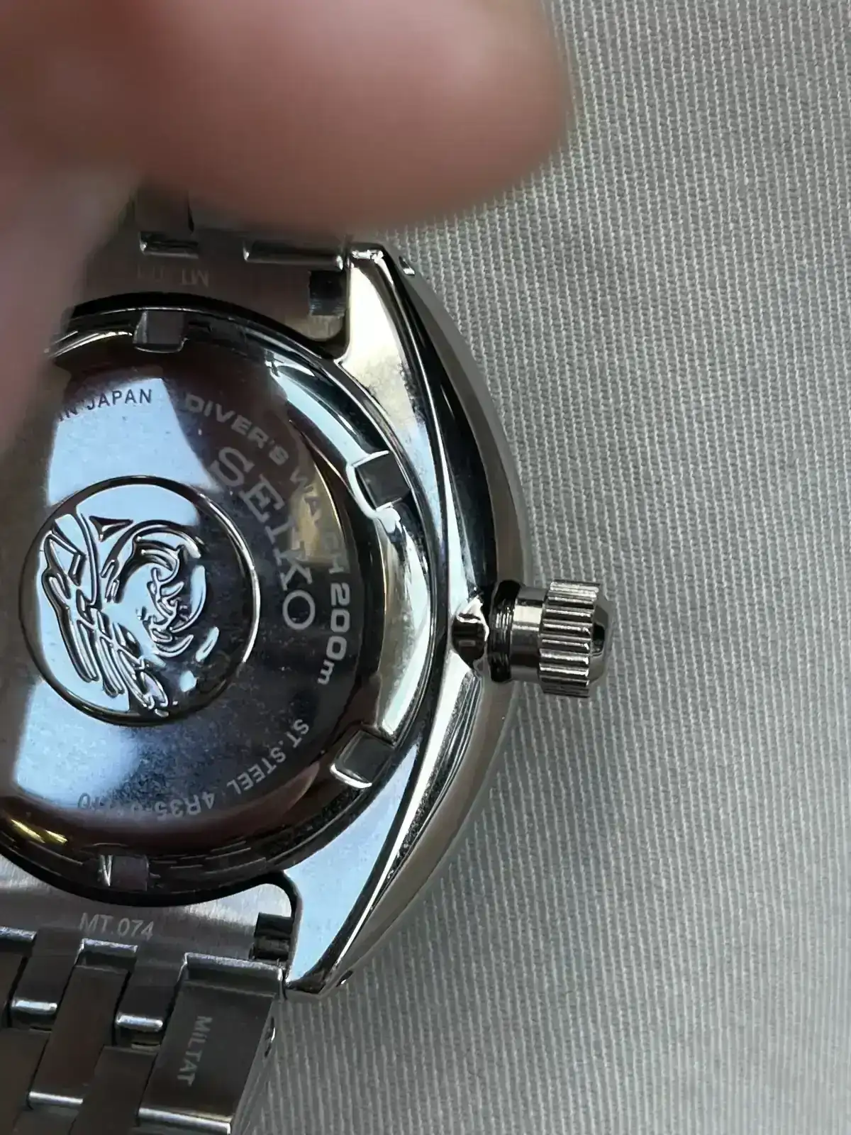

Hola amigos, desde que compré este reloj, le ha costado mucho coger/enganchar la rosca de la corona, lo compré nuevo y me lo he puesto muy poco, con algún otro Seiko me ha pasado pero ayer que me lo quise poner ya apenas en pilla la rosca , tan poco que forzando con los dedos consigues sacar la corona…, todavía tiene garantía oficial, aunque está traído de Japón no sé si se podría enviar a una de aquí en España, aunque decir verdad, me da mucha pereza hacer todo del envío, si se solucionase cambiando de corona me atrevería hacerlo yo mismo, pero si es la rosca interna de la caja no se si se podrá cambiar o si es muy complicado…, si fuese la corona donde podría comprarla?…,a ver si algún compañero puede ayudarme, adjunto una foto de la corona abierta, muchas gracias!
Antes de nada, comprueba que no tenga nada de suciedad en la rosca ya que tiene pinta de eso. Intenta limpiarlo con rodico o metiendo algo para poder limpiarlo o incluso sopla con la perilla.

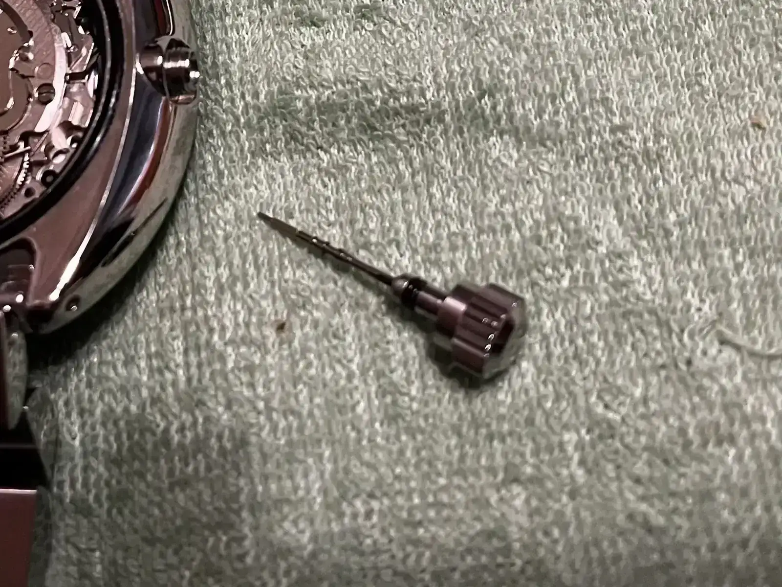

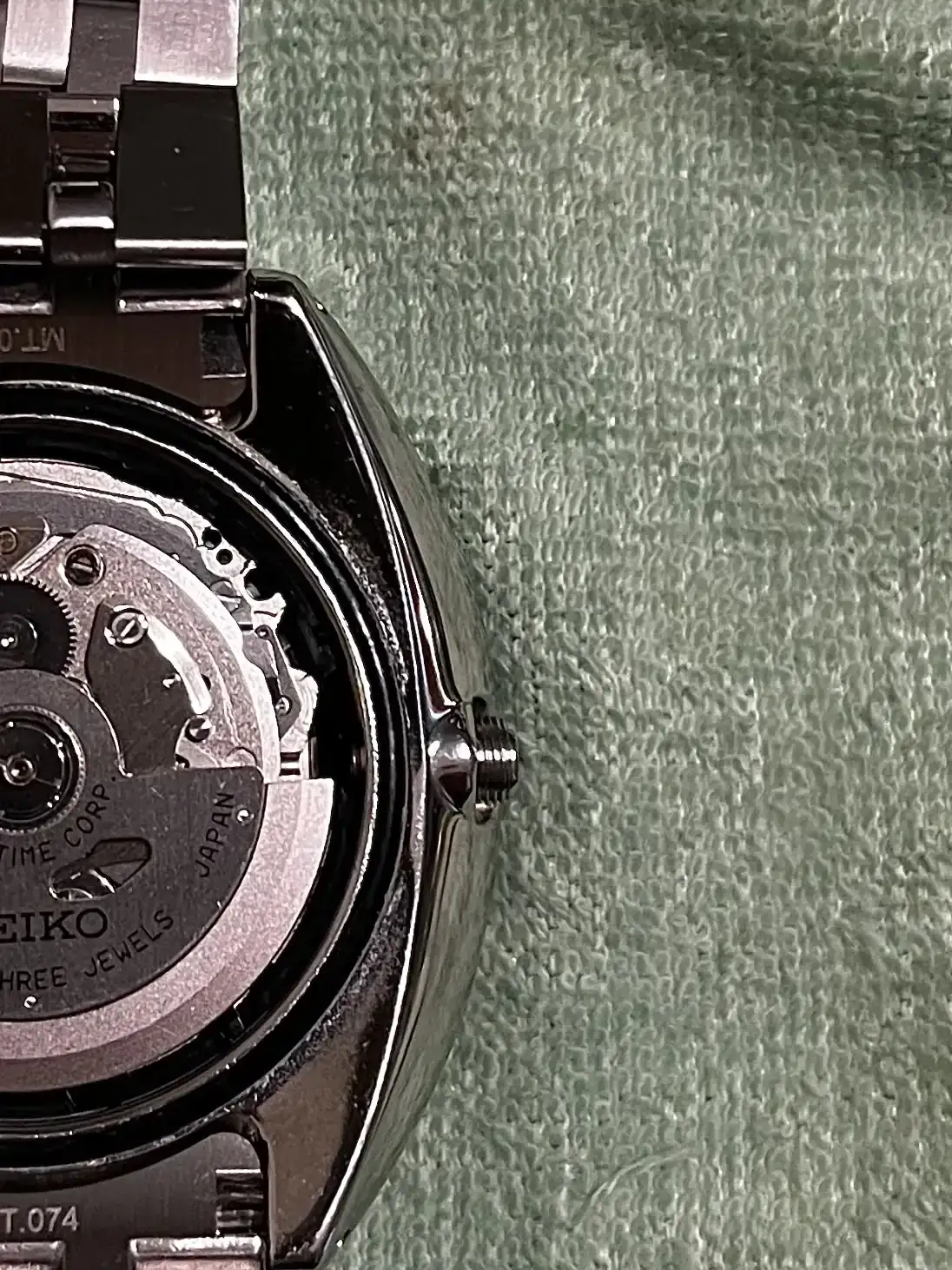

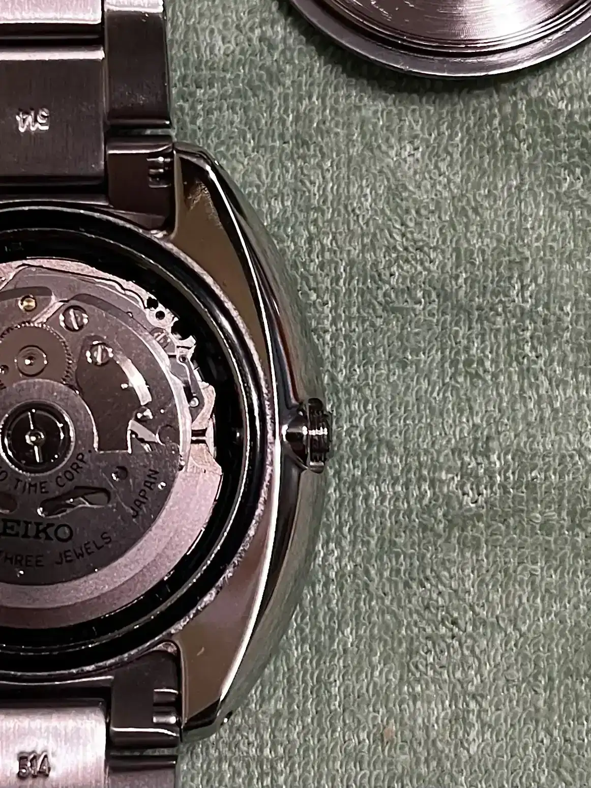

Bueno compañeros, después de desmontar la corona y limpiar las roscas macho y hembra y ver que seguía sin enganchar (perdonar si me falta vocabulario técnico, corregidme si es necesario), saque la corona con la tija de otro mini tortuga negro y esta le entró perfectamente, así que parece que el problema está en la rosca interna de la corona…, sin embargo la supuesta corona mala del mini tortuga verde roscó decentemente (pero no bien del todo) en el negro, quizás porque tiene la rosca macho más corta..,pongo fotos de ambas.., se nota claramente más corta la del negrito…, por cierto se puede desmontar la tija de la corona, cortarla y volverla a poner “fácilmente”? Supongo que os referís a la varilla que sale de la rosca de la corona...,no se si dejarlo así, intentar acortar la tija de la corona si no es complejo o pedir una corona-tija nuevas y ponérsela al negrito, donde se podría pedir? Nunca he pedido un recambio de Seiko, muchas gracias 🙏 por vuestra ayuda compañeros 😉

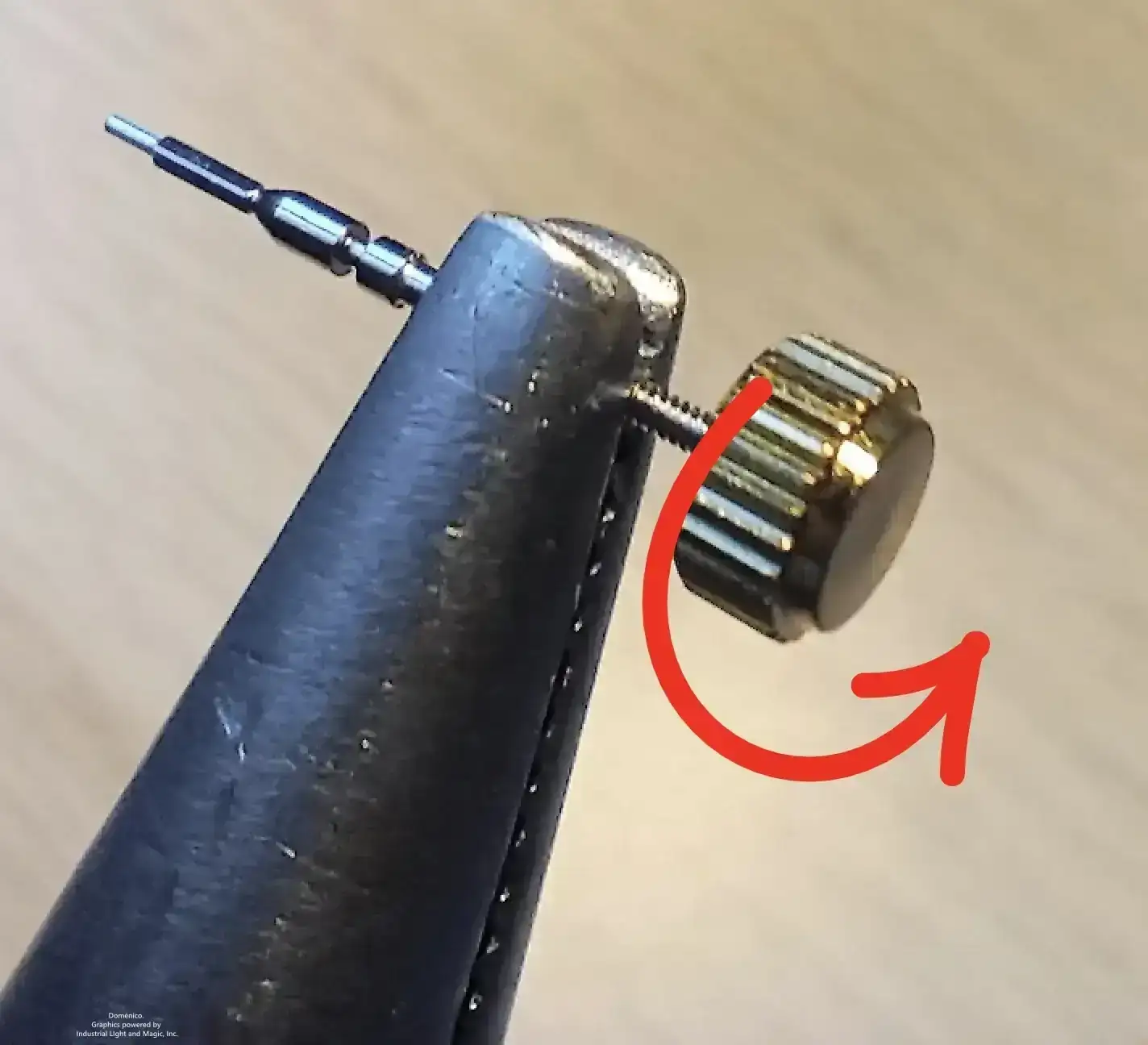

para quitar la corona de la tija, sujeta bien la tija (por una parte no funcional) y desenrosca la corona en sentido anti-horario:
y ahí ya prueba sólo corona en la caja.
si enrosca bien a tope sin tija... el problema va a ser la tija como decía el compañero @ismabel 😅

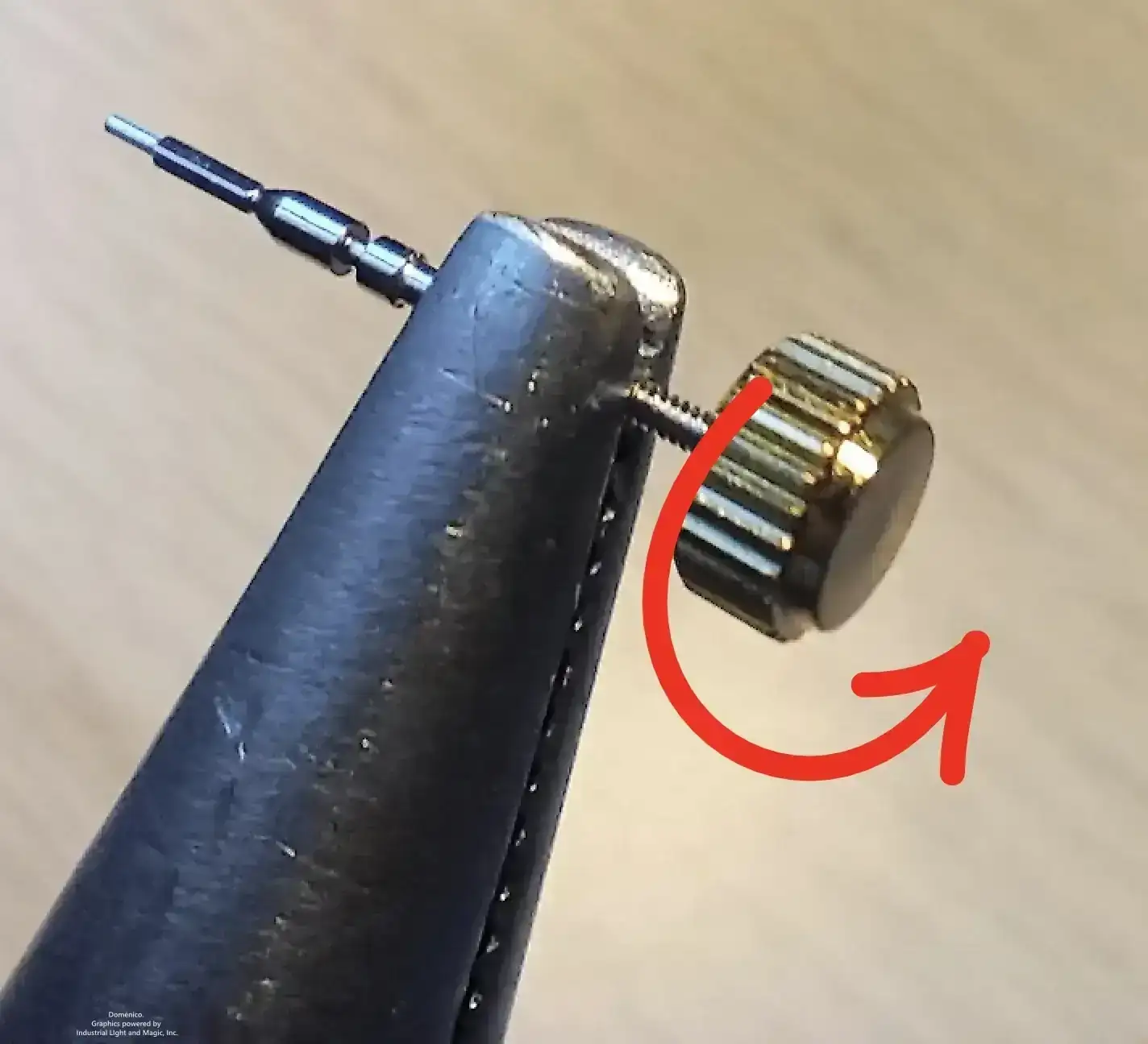

Ver el archivos adjunto 3392890
