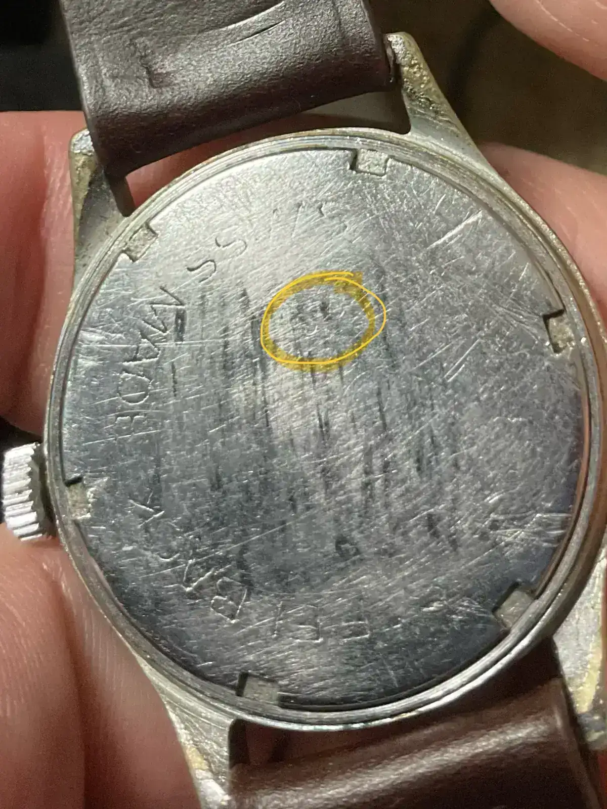

Hola @Tempus Edax Rerum, no hay nada en la trasera. aunque parece que la han rascado.
Investigaré donde me indicas.
Gracias

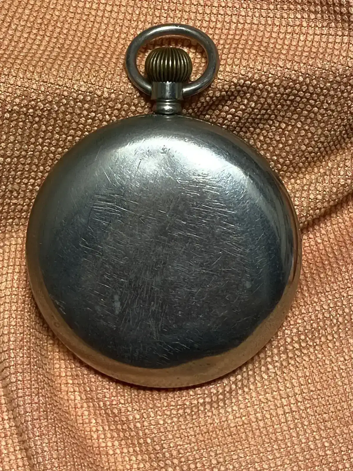

Pues sí que parece que han limado. No sé mucho de relojes de bolsillo militares (el libro que te he comentado es una joya) pero al menos en los de 2GM de muñeca ocurre con relativa frecuencia el raspado de las inscripciones de la trasera en los británicos, y es que muchos exsoldados se quedaban el reloj y borraban las marcas que delataban su pertenencia al ministerio de defensa haciéndolo “civil”. Ese tipo de reloj que muestras, en aspecto como los militares, no sé si existiría para el público civil, me extraña (aunque de esto seguro que sabe Miquel).

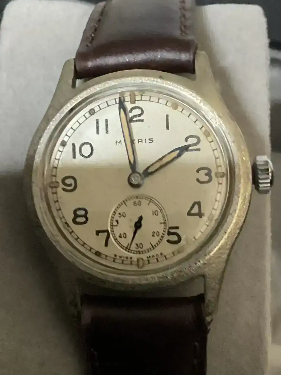

Por ejemplo, tengo un Moeris tipo ATP de dotación del ejército británico (aprox del 42); es militar porque tiene pasadores fijos mientras que modelos parecidos civiles llevan pasadores quitables, pero lo interesante es que se nota perfectamente cómo han limado la trasera (no muy bien), incluso en algunos ángulos puedo ver parte de los números borrados (un 8 y restos de otros)
Es posible que: fuese un reloj estilo militar, pero no de dotación; de dotación (pero necesitaría llevar la Broad Arrow) así que yo lo descartaría, o que le hubiesen implementado en algún momento esa esfera.... Yo apostaría por la primera opción, aunque está claro que era de bajo coste

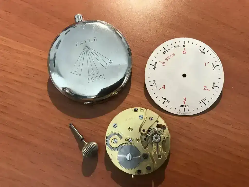

Hola @miquel99 entiendo que es esta o similar en la trasera:

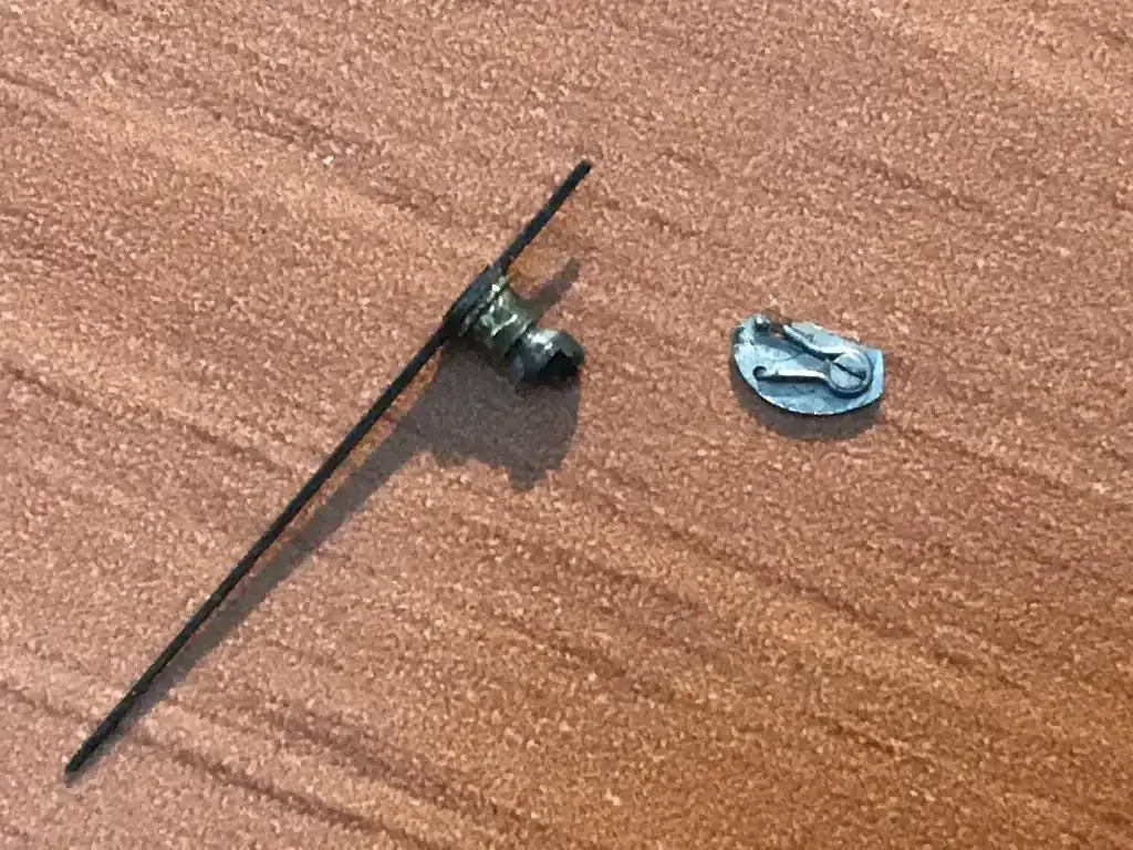

Este me lo cargué intentando sacar la manecilla, en cuanto tenga un poco mas de soltura intento fabricar esta pieza, pero ese es otro proyecto.

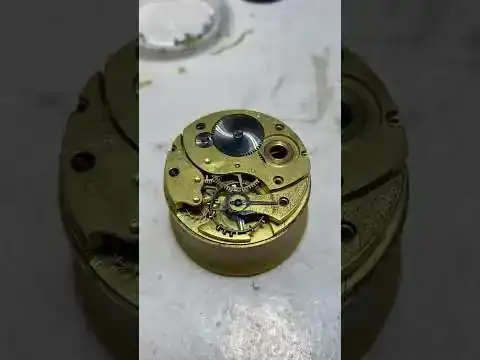

Se ha desmontado el rubí inferior del volante y limpiado todo con alcohol y pincel, luego, antes del montaje final, se hará con ultrasonidos.
Fijaros en las piezas de la izquierda, nunca lo había visto, son los topes del áncora, pero se puede modificar su posición con dos tornillos traseros.
Se comprueban holguras, axiales y tangenciales y no las tiene, se monta parcialmente, lo imprescindible para hacerlo funcionar y aquí lo tenéis.
Comprobación de funcionamiento
