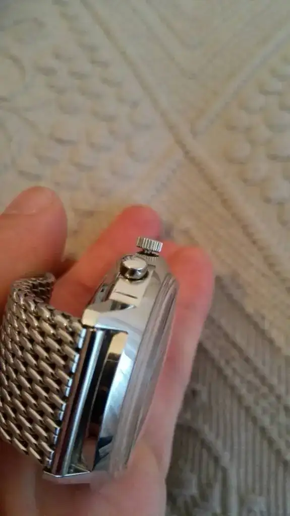

Este año mi regalo de Reyes es un mido Commander Chrono. Un reloj que tenía muchas ganas de tener y que ya está descatalogado. Lleva una valjoux 7750, va fenomenal por lo poco que he probado. Así que cuando lo vi en venta me lancé a por él.
El problema es que la Corona no se mete totalmente dentro. Estos relojes tienen un sistema en el que se saca la corona para acceder al mecanismo a través del cristal. Y al quedar la corona un pelín salida, pienso que no queda totalmente estanco.
Y ahí mi duda. Porque veo que la Corona no se mete totalmente.
Esto es normal o la corona está mal acoplada?
En caso de no ser normal, dónde podría llevar a que me lo acoplaran bien en Madrid.
Gracias por las respuestas.

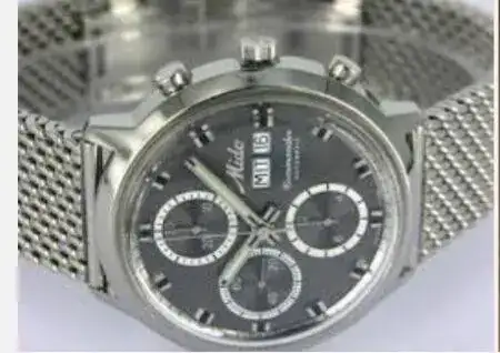

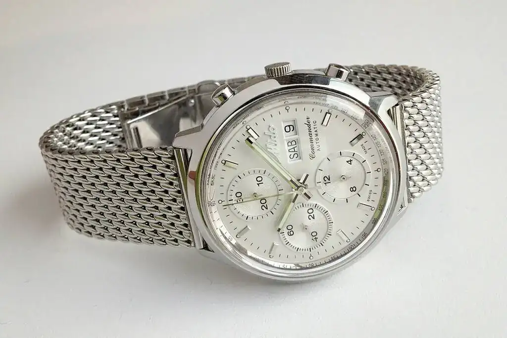

Esta última foto es de Internet.

Buenas tardes, compañero,
Acércate a ver a Fernando Torres en la calle Velázquez a ver qué te dice...
Ya nos contarás.
Suerte!!!
Da sensación de no estar roscada en caso de ser roscada. Ya nos contaras! Bonito reloj
Si me falla el Relojero al que se lo ha llevado acudiré al señor Fernando.
Me da mala sensación esa corona suelta
Muchas gracias.
Enviado desde mi HUAWEI P7-L10 mediante Tapatalk
Me imagino que te refieres a un sistema de tija partida.
En la red hay tanto imágenes en las quebla corona queda pegada a la caja y otras en las que, como en tu reloj, se ve más suelta.
Si la parte final de la tija (la parte macho) es demasiado larga, basta con sacarla de la corona y cortarla a la medida adecuada.
