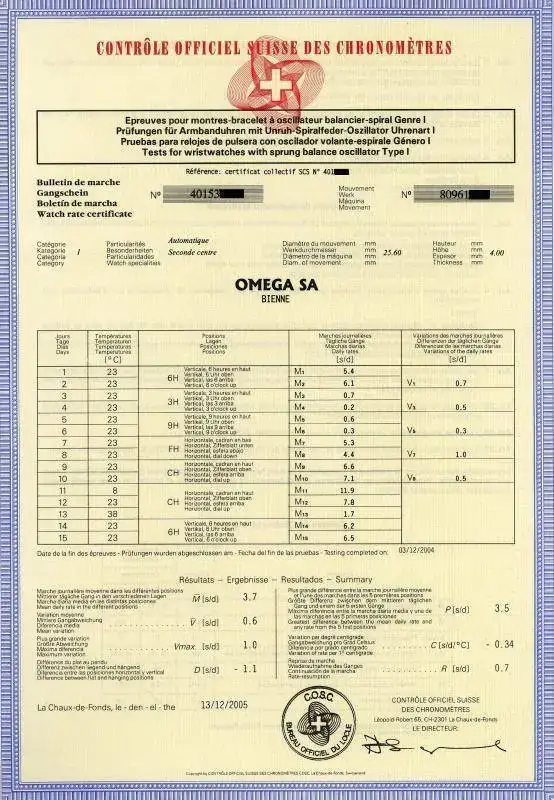

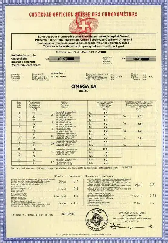

Y onde esta escrito eso?
Tienes algun papel ó documento que asegure ese parametro por 2 años?
No dudo que te lo dejan en el SAT en esos parámetros, pero lo hacen por cortesia.
Lo que nos aseguran es que en esta data(13/12/2005), este calibre(en este caso Omega), ha sido certificado como cronómetro.
Omega(ó que marca sea) no te asegura que se quede asi por x tiempo.
Ver el archivos adjunto 538378
Rolex prueba los Superlative con el calibre ya montado en el reloj, no solo el tema del calibre vía COSC
Y cualquier reloj nuevo o en garantía que no esté en parámetros que dice la marca... lo dejaran como tiene que estar, sea por cortesía o porque este escrito en la tablas de la ley
Lo que sea, montado ó por montar, ha sido certificado en una fecha.
Yo creo que el reloj deberia mantenerse asi por pelo menos esos 2 años, pero no hay nada que garantize que asi sea.
