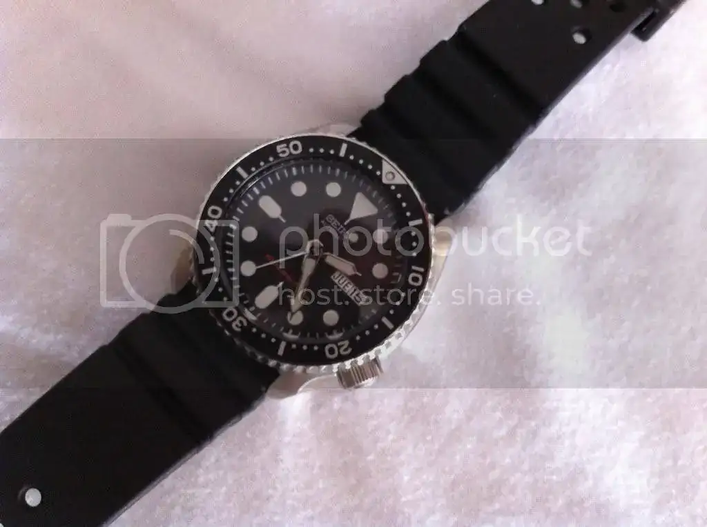

Este es el 007, tal y como me llegó. Comprado aquí en el foro. Está completamente nuevo.

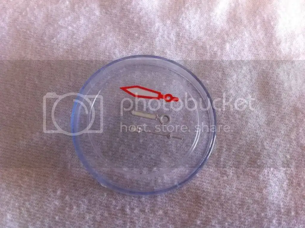

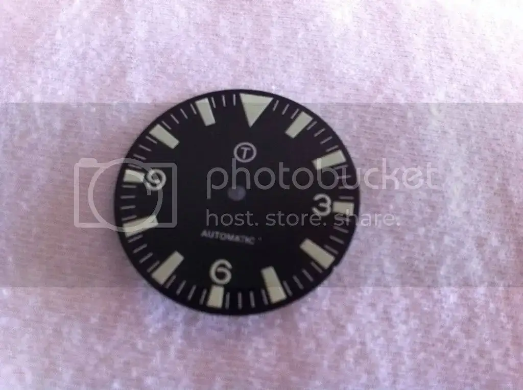

Juego de agujas y dial de Yobokies,

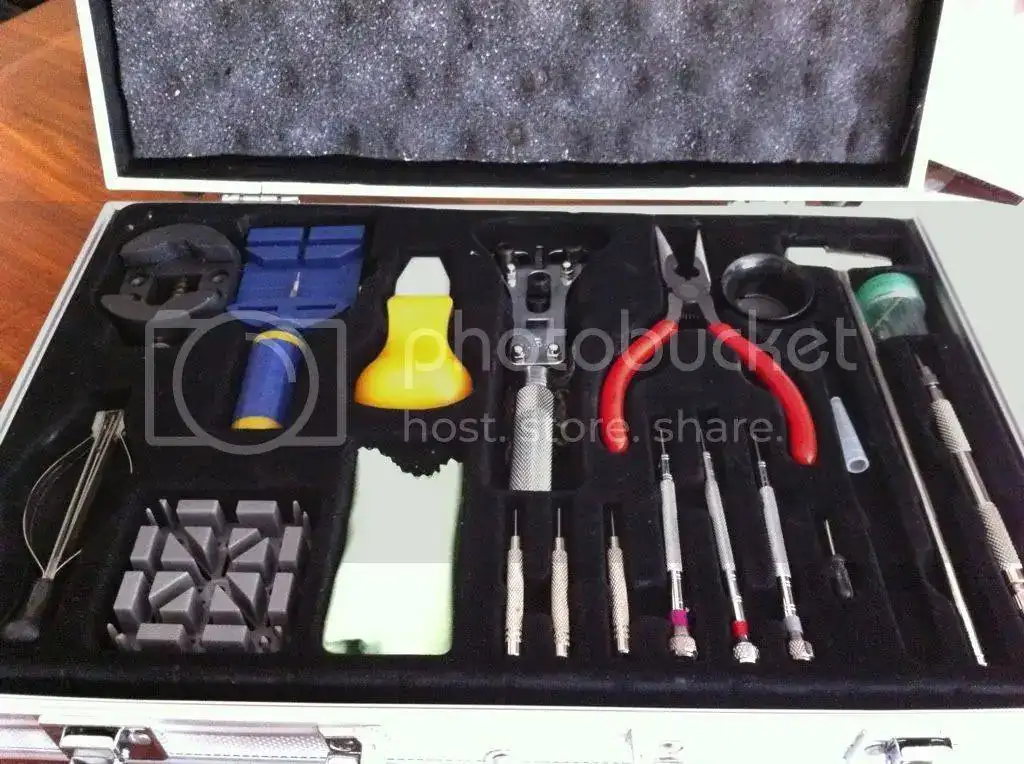

Caja de herramientas comprada en Ebay, me acaba de llegar

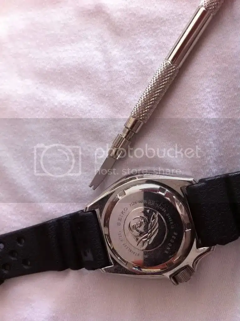

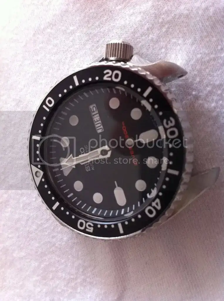

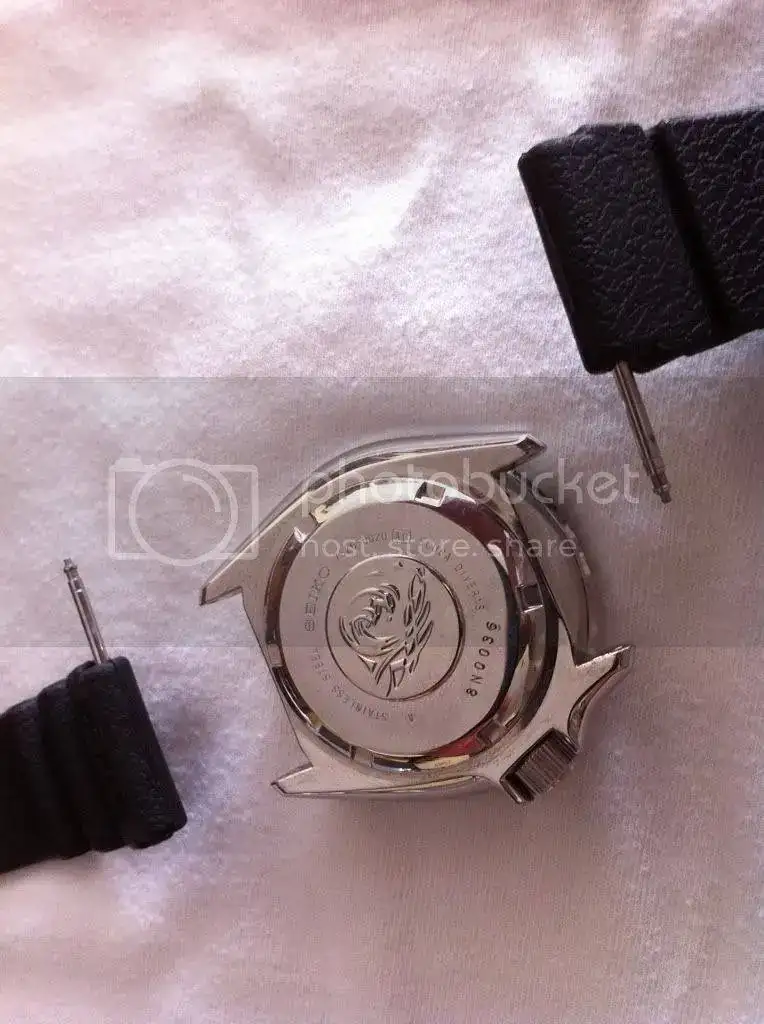

Primero saco la correa de caucho
Ya tengo la caja sin correa

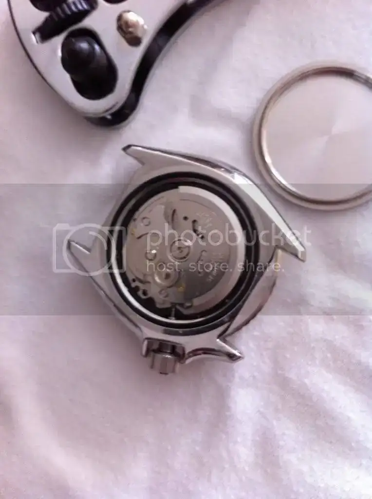

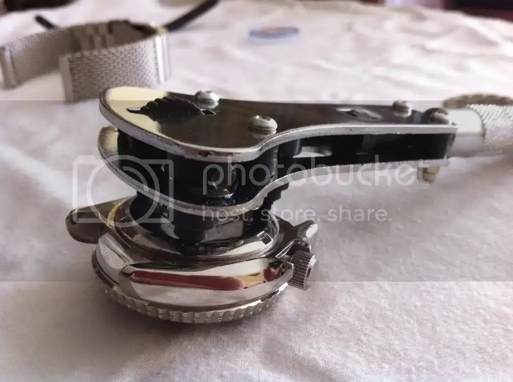

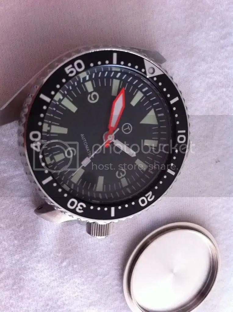

Abro la tapa
Ya está la tapa sacada

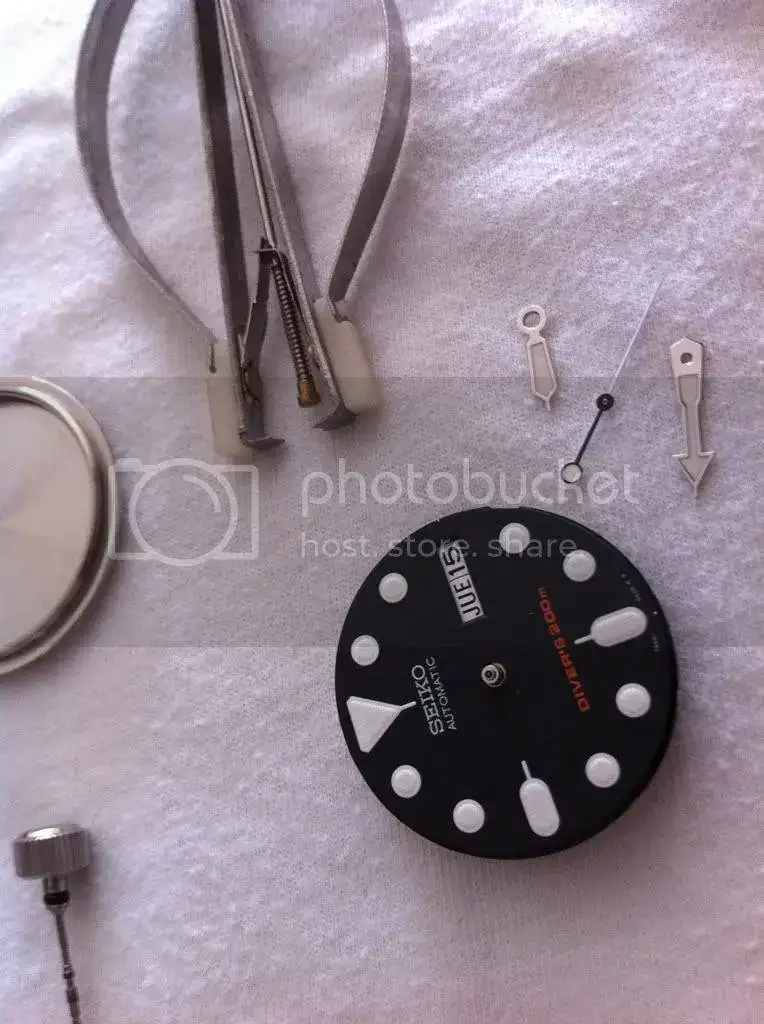

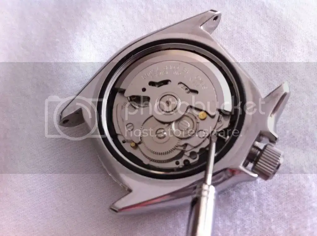

Hay que hacer algo de palanca con un destornillador para sacar la tija

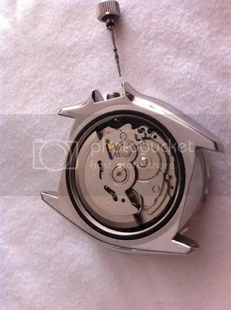

Ya está la tija fuera

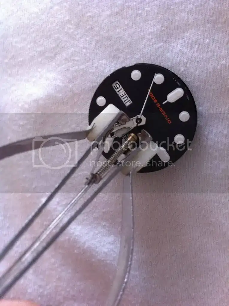

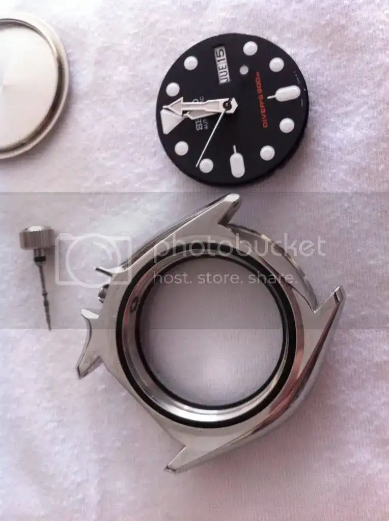

Saco el calibre

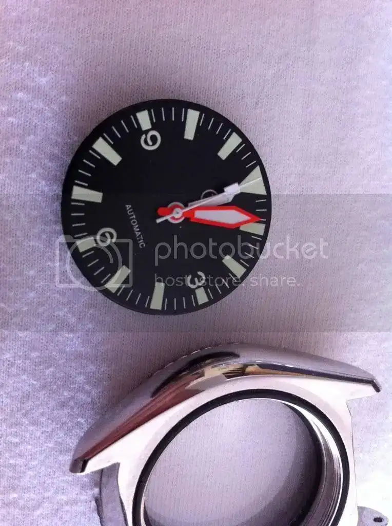

Después las agujas
Ya están las agujas fuera

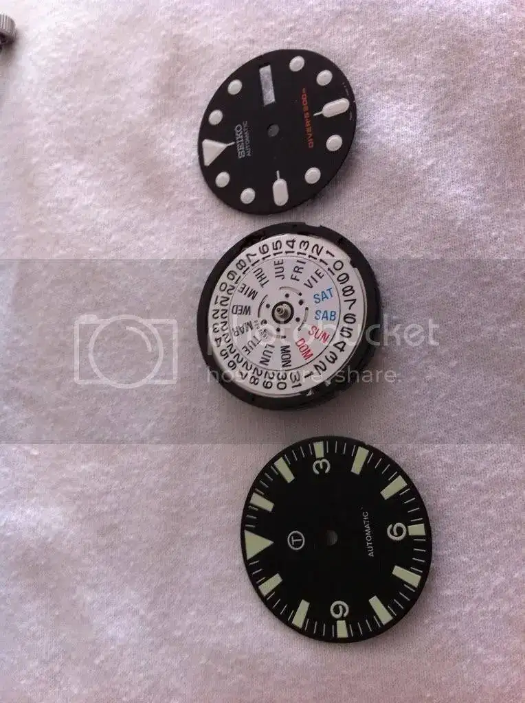

Saco el dial

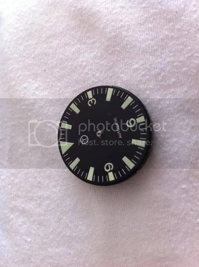

Coloco el dial nuevo
Y después las agujas, esto ha sido lo más complicado, sobre todo el segundero. No había manera de ponerlo en su sitio. Estuve intentándolo 20 minutos y al final hubo suerte
Lo pongo todo en la caja

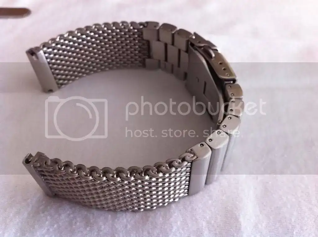

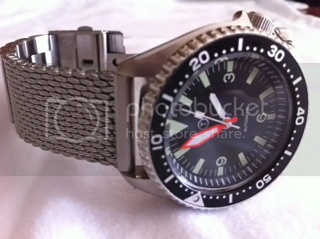

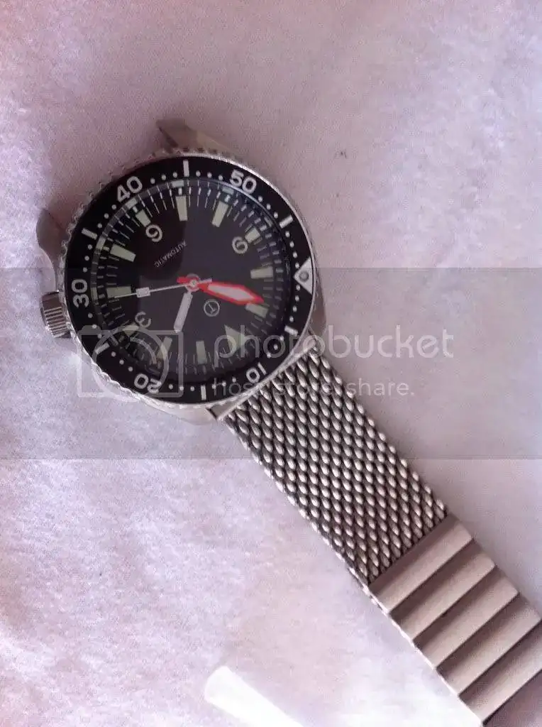

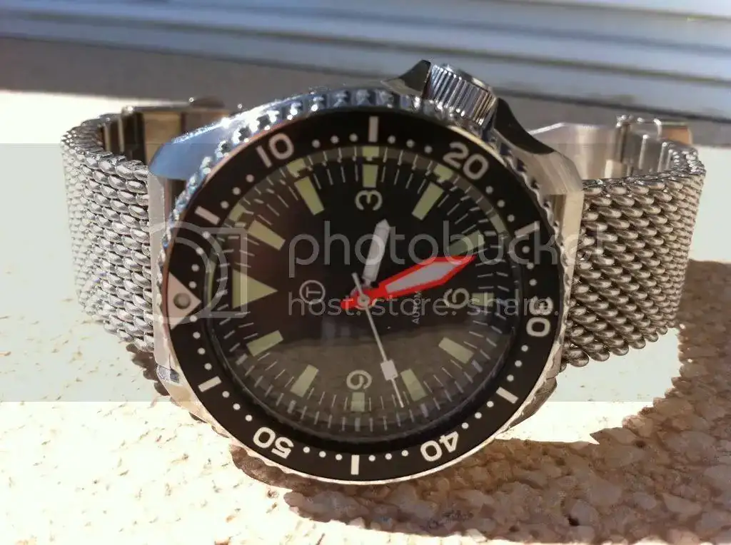

Cierro la tapa y coloco la milanesa

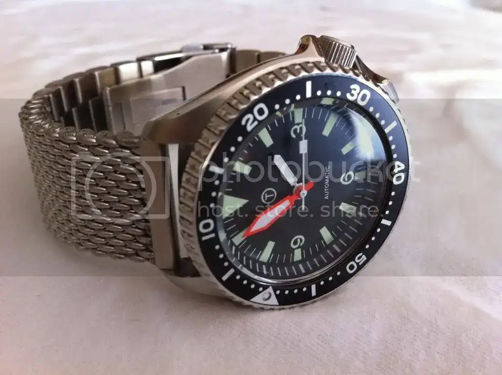

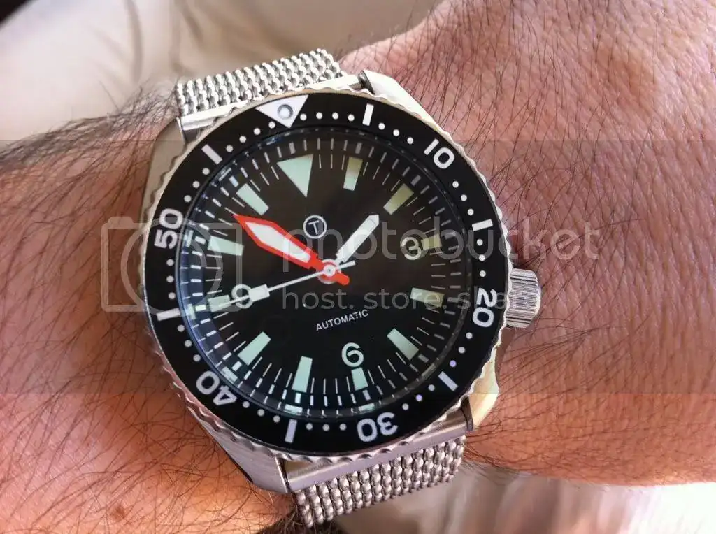

Y así es como queda
Es la primera vez que abro un reloj y estoy muy satisfecho con el resultado.
Aparte de que me gusta mucho cómo ha quedado, estoy muy contento por haberlo hecho yo.

Es más fácil de lo que parece. Lo único complicado es colocar la aguja del segundero.
Yo puse todas las agujas con unas pinzas.
Ahora ya he descubierto que hay una herramienta para colocar las agujas.
