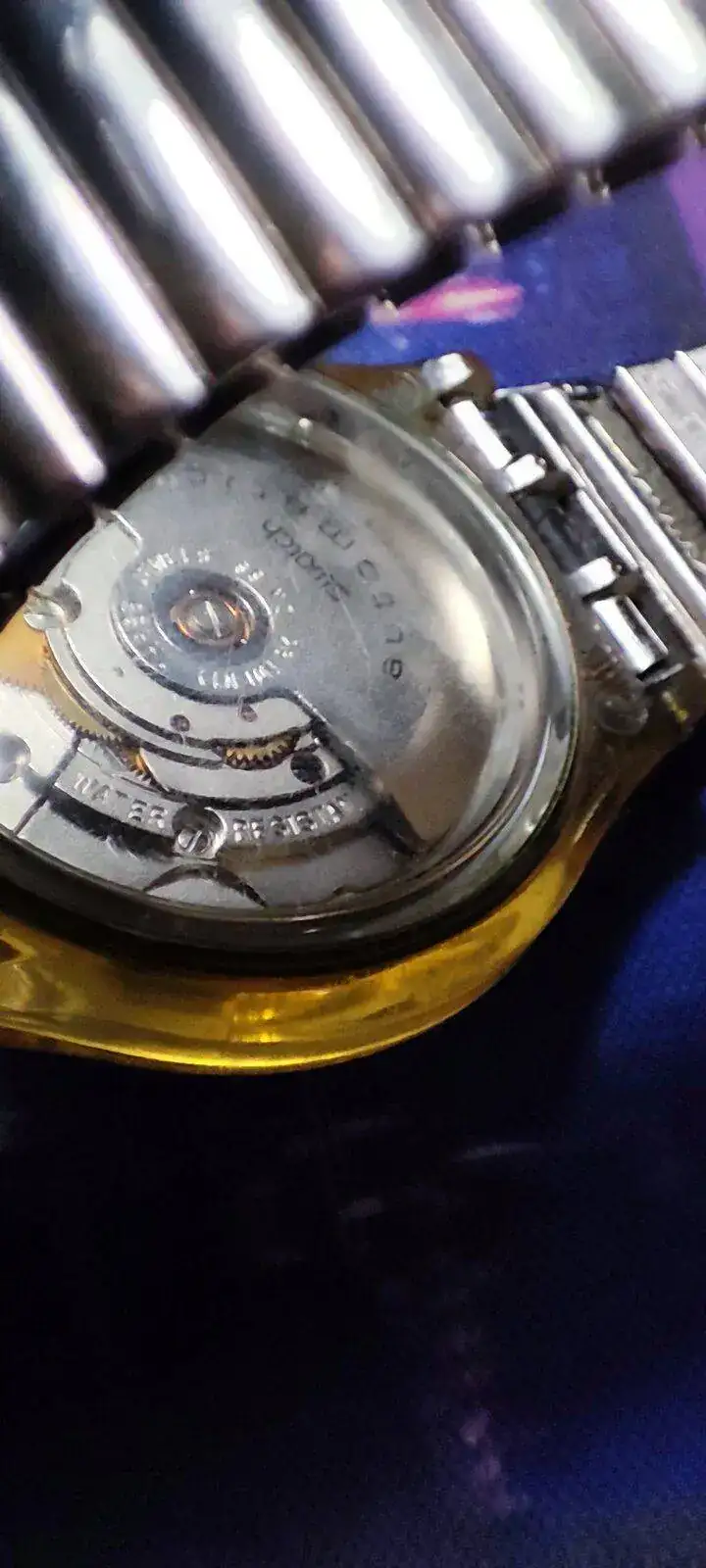

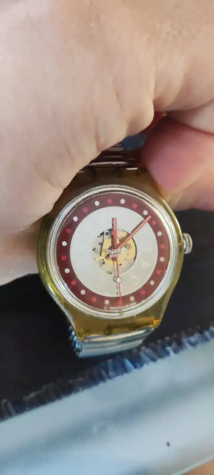

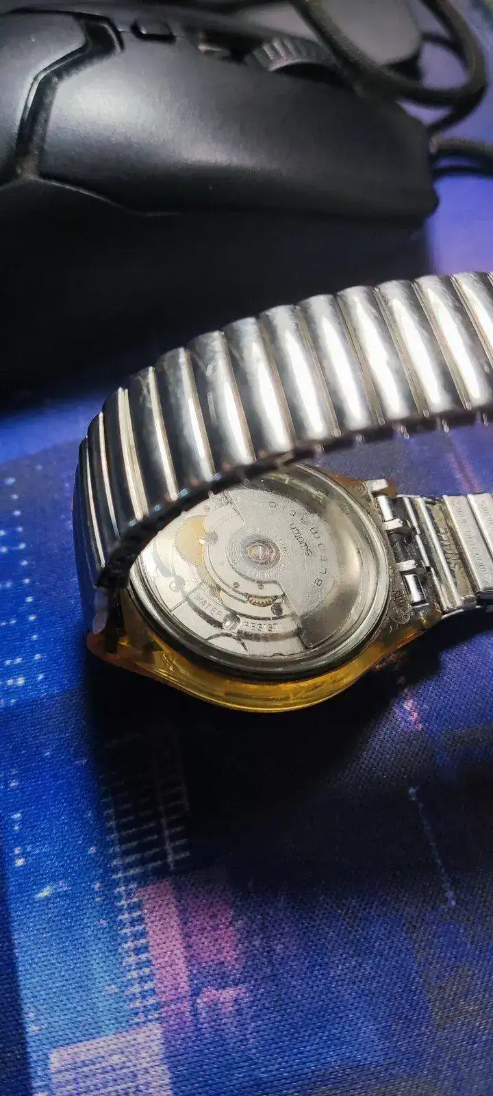

Mi primer reloj automático un Swatch del 1994 un vintage lo que no sé es que mecanismo lleva pero ha durado mucho y aún funciona alguien sabe si es eta o otro? Tiene 23 joyas tengo que restaurar el plexiglas pero no sé cómo

A lo de la fecha, ni idea.
Es una ETA 2824 "low cost" para swatch. Algún rubí menos, supongo que menos ajustados, pero al fin y al cabo el mismo diseño. Este tampoco tiene fecha y un 2824 estándar si.
De glucydur y nivarox ni hablar claro, eso ni los grados estándar y elaboré del 2824 normal.
Si la maquinaria va, ni la toques, los Swatch tenían la filosofía "Timex", mentalidad americana de usar y tirar así que si va, adelante.
Sobre el tema del plexi puedes una de dos, o tratar de pulirlo (yo lo pulo con limpiador de vitrocerámicas y estropajo verde girando hacia la derecha un rato y luego hacia la izquierda, así buen rato, y luego lo remato con un paño humedecido), y directamente cambiándolo, reparación fácil y barata.

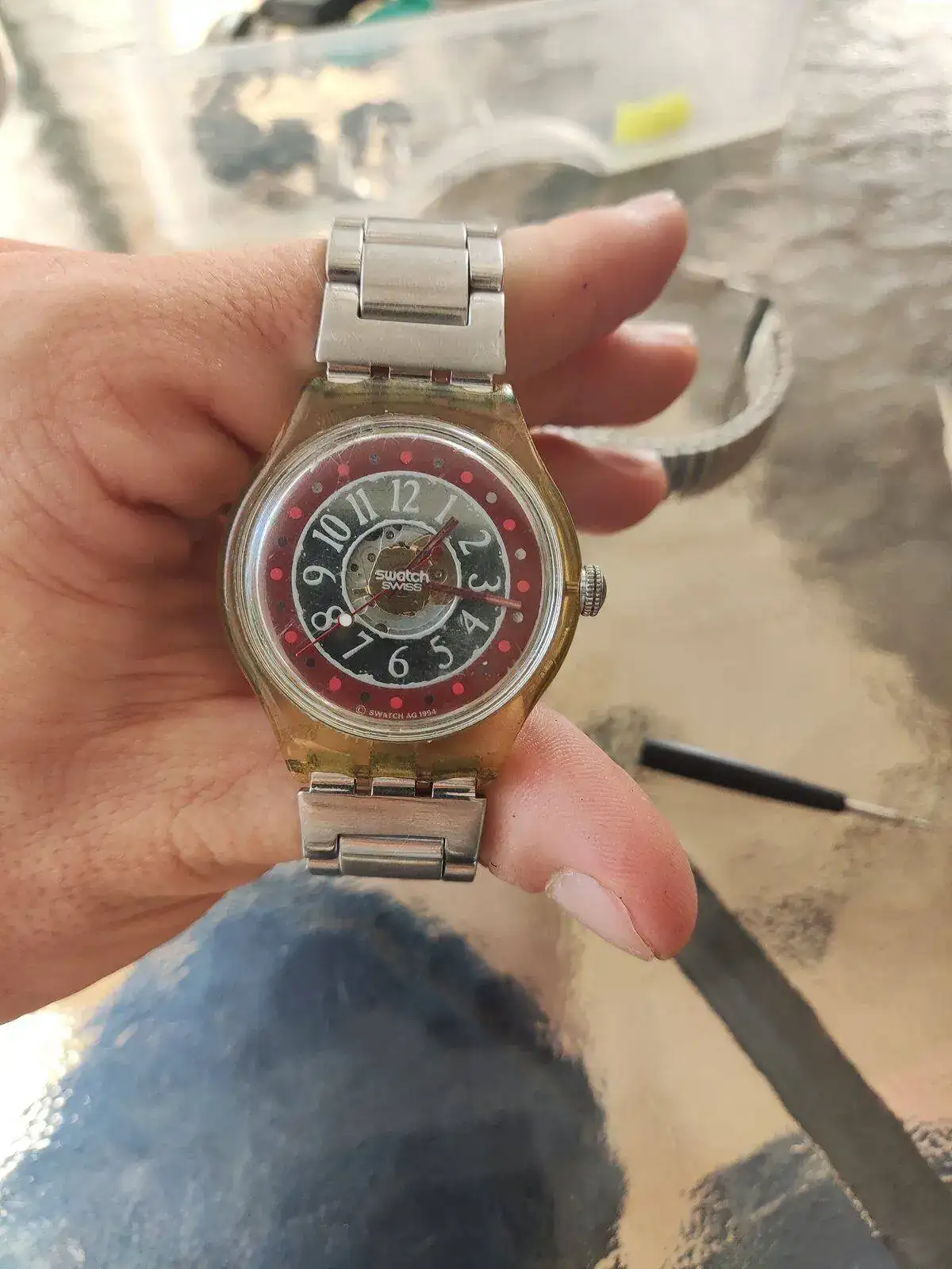

Le he puesto una de eslabones ahora veré lo de pulir el plexiglas
Reacciones: Maurofractal
Hay pulimentos especiales para plexi. Y se trata de aplicarlo y de manera constante dar vueltas abarcando por igual toda la superficie.
Mañana lo llevaré a una relojeria a ver qué me dicen

Chicos el movimiento que lleva es el eta 2842 que es exclusivo de los relojes Swatch supongo que será un eta 2824
Así es, un 2824 al que le han simplificado varios componentes y la construcción usando puentes estampados, y le han reducido la frecuencia de 4 hz. a 3 hz.

Siempre me han gustado los Swatch, tuve un Irony que me duró años y años y que al final terminé por regalar a un amigo cuando empecé a reducir caja, virtualmente era un reloj indestructible. Estos modelos de mediados de los 90 son muy chulos y en este caso además monta una buena máquina, merece la pena invertir algo de tiempo en él. Deberías hacer caso a los compis en cuanto a intentar tú mismo un pulido casero, desde luego el reloj ganaría mucho con su armis original pulido y lo mismo con el plexi.
Suerte y ya nos enseñas el resultado.
Si le pongo un armis original no perdería su toque vintage?
