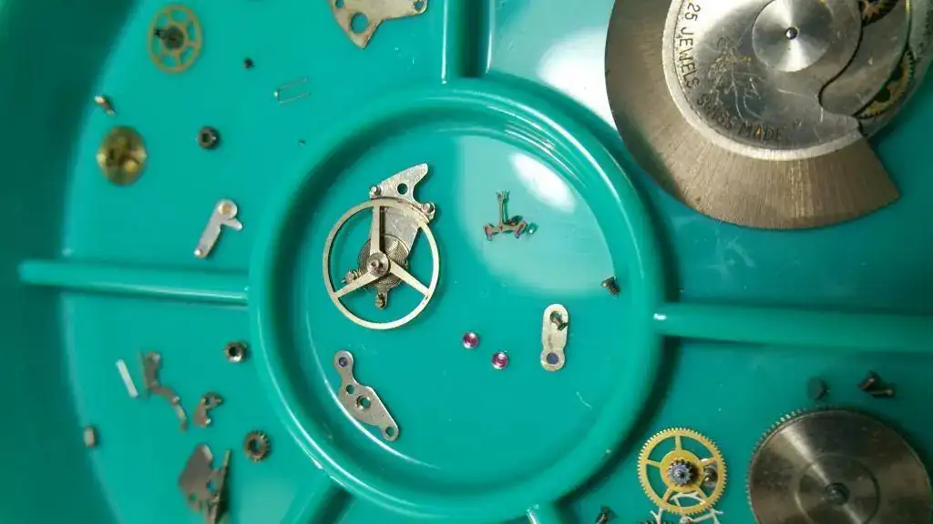

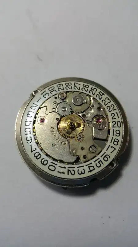

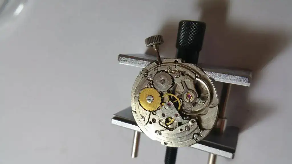

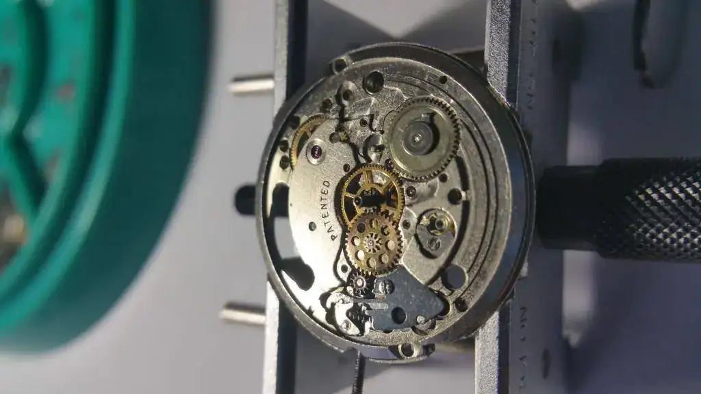

Buenas tardes/noches a todos, como no puedo dejar esta afición que me tiene enganchado, pues eso después del Duward (Unitas 6310 N) me tocaba un calibre que lo tenia clavado como una espina, después de dos intentos fallidos de un Savar calibre ETA 2452 y un Thermidor calibre ETA 2789, llego a mis manos un Edox Hidromatic calibre ETA 2452 el cual adolecia de una buena limpieza y nunca mejor dicho.
Al grano, las fotos que son lo que interesan :clap:

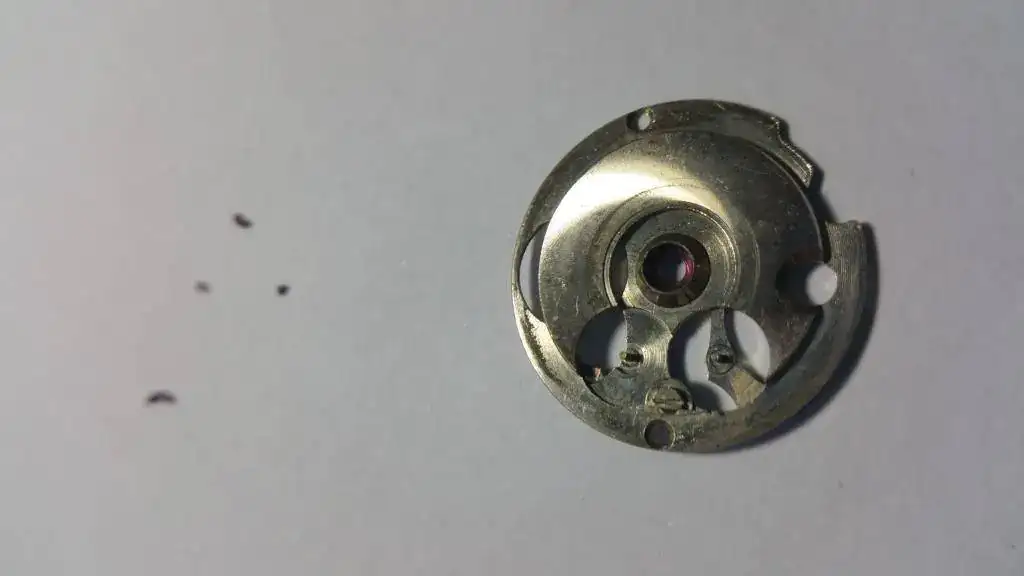

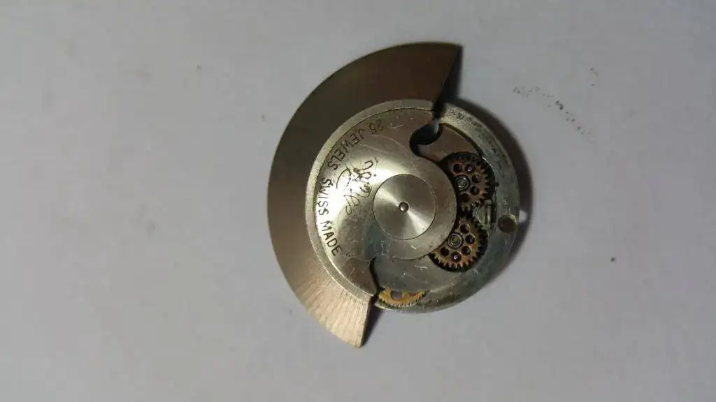

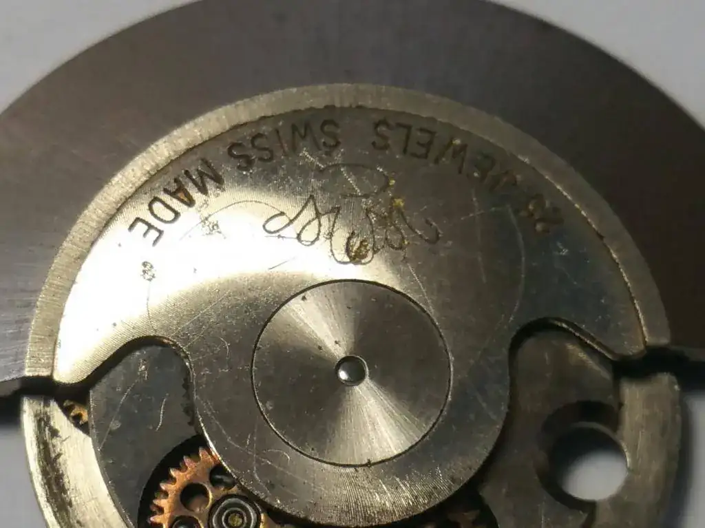

El rotor muy rayado si puedo pulirlo o con CAPE COD dejarlo decente se lo cambiare pero de entrada le he puesto el del Savar

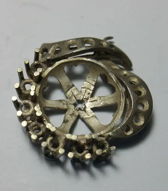

También la base donde se acopla el rotor una de los rubís que engranan salio partido, solo quitando el tornillo, por lo que tambien usaré el del Savar.

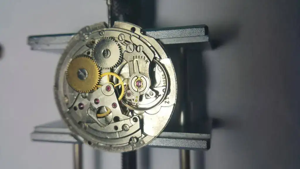

Montaje.-
¿Por cierto que significan las letras ZY?.

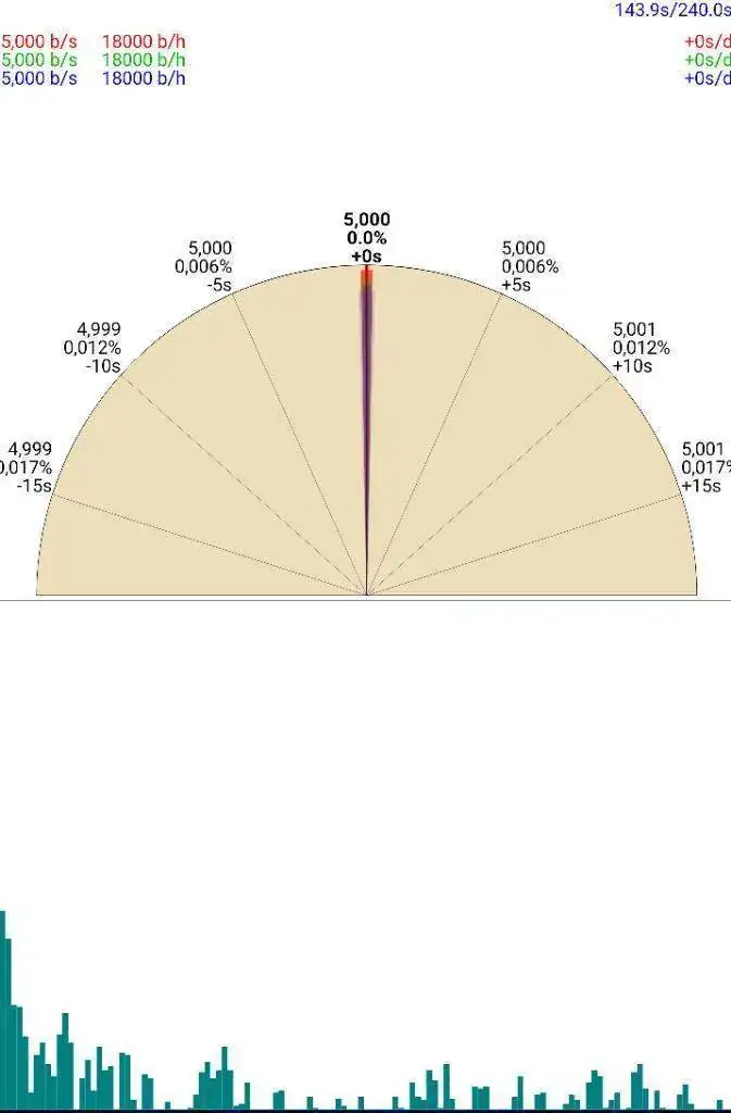

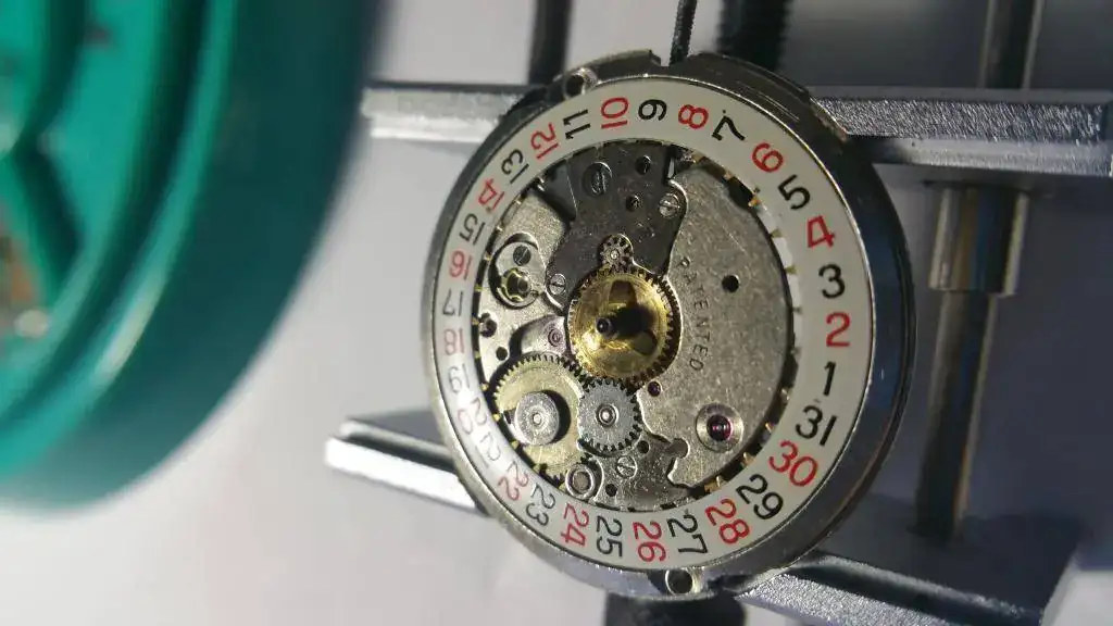

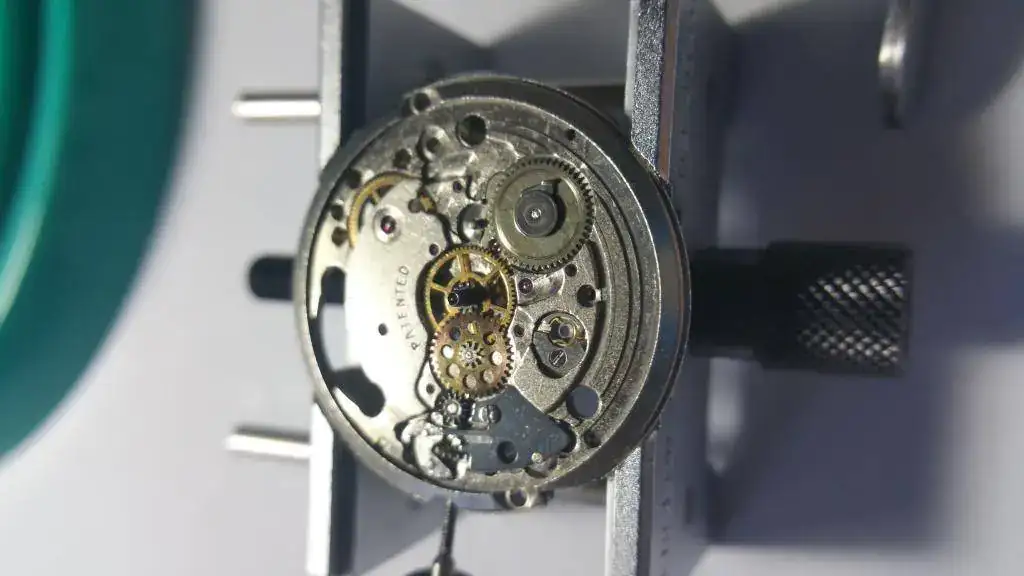

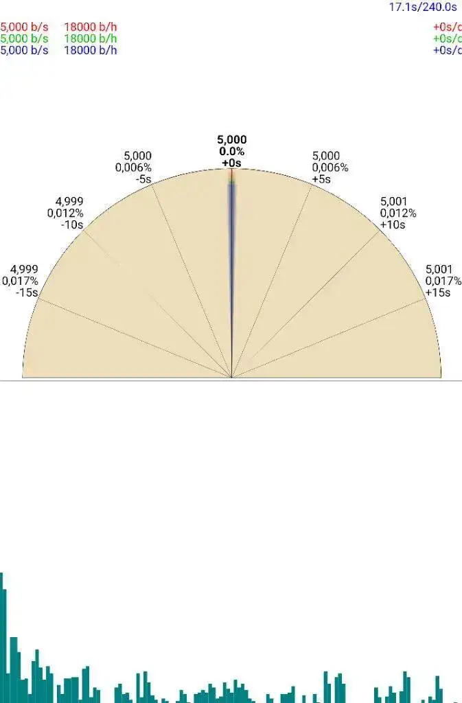

Unos videos para amenizar :yhoo::
https://www.dropbox.com/s/gnm1lc6b88w4wdr/20170605_212126.mp4?dl=0
https://www.dropbox.com/s/2be72gpwe2k02n7/20170606_202903.mp4?dl=0
https://www.dropbox.com/s/7jfz28ff35s83lq/20170606_203155.mp4?dl=0
SON LOS MISMOS VIDEOS LOS DE ARRIBA QUE LOS DE ABAJO UNOS COPIADOS EL ENLACE DE DROPBOX Y LOS OTROS INSERTANDO EN VIDEO LA URL.
[video]https://www.dropbox.com/s/gnm1lc6b88w4wdr/20170605_212126.mp4?dl=0[/video]
[video]https://www.dropbox.com/s/2be72gpwe2k02n7/20170606_202903.mp4?dl=0[/video]
[video]https://www.dropbox.com/s/7jfz28ff35s83lq/20170606_203155.mp4?dl=0[/video]

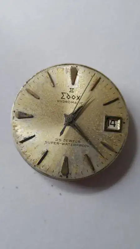

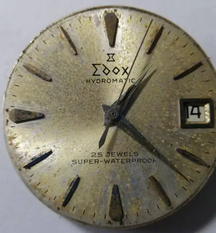

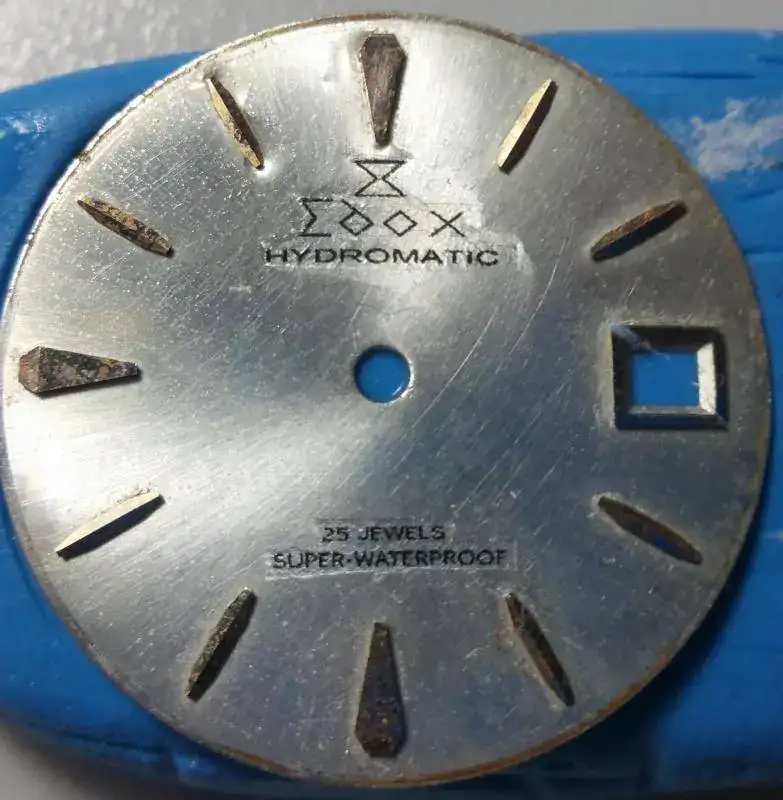

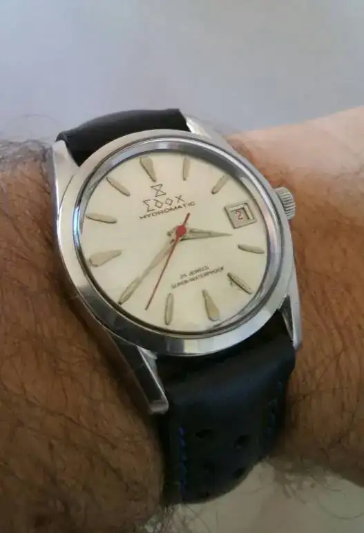

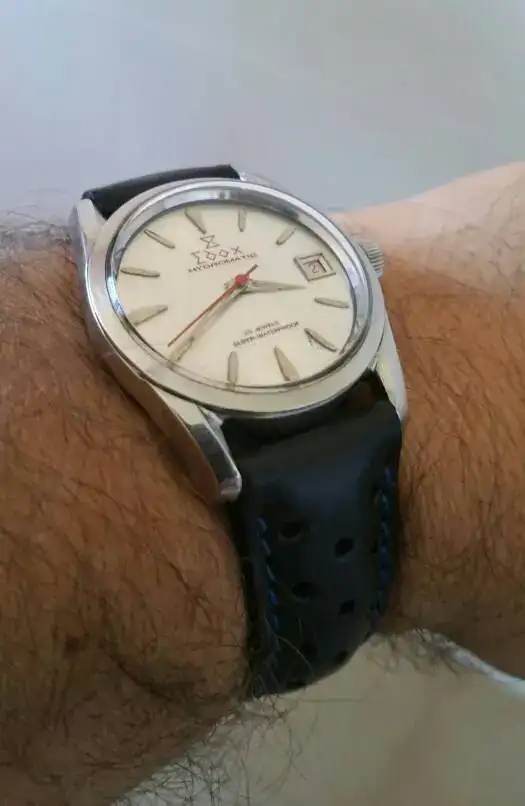

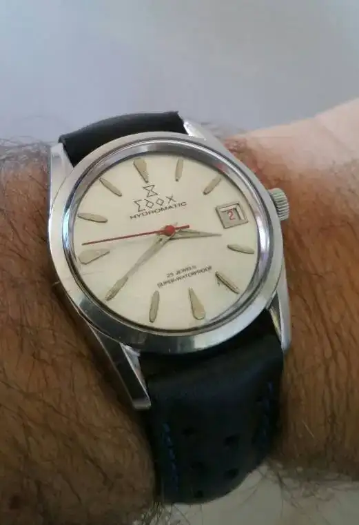

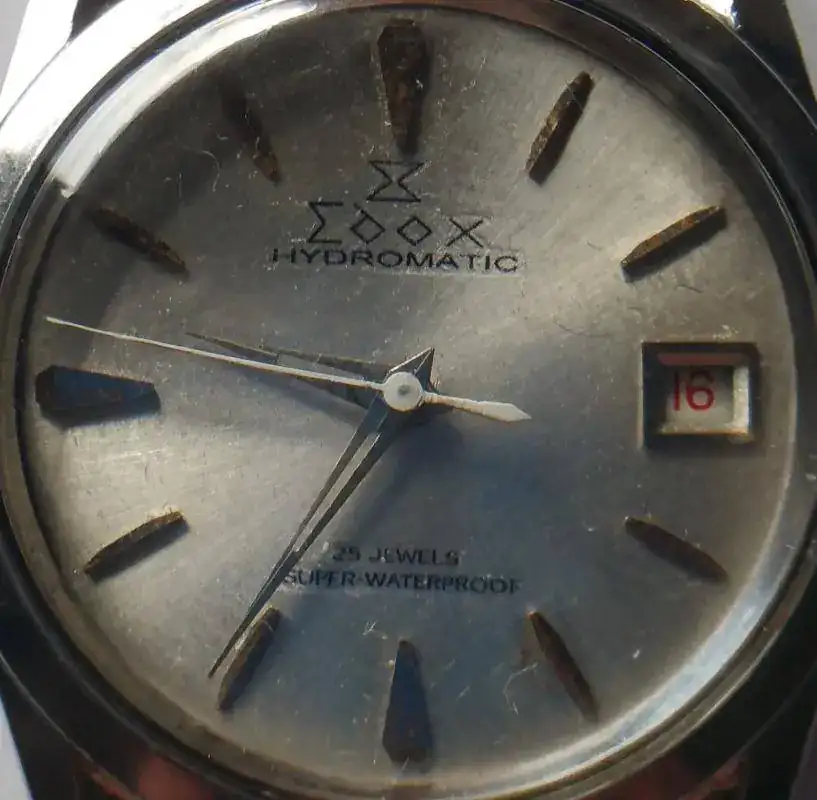

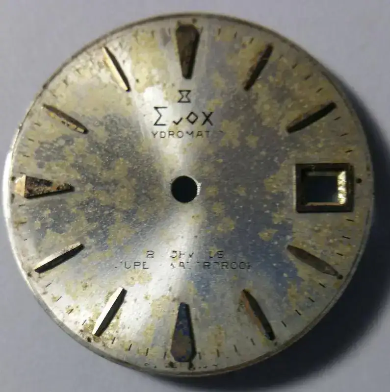

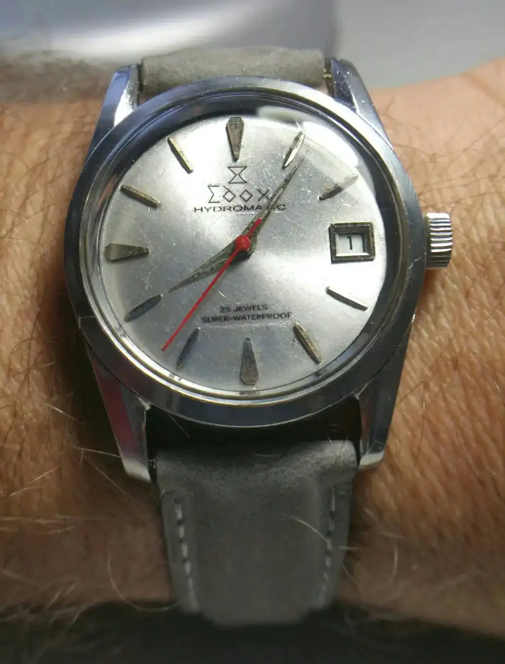

El dial parece que le hayan vomitado y queda mal, no siguiendo los consejos de un maestro y en general de todo el foro, me propuse quitar el barniz que aparte de amarillento y agrietado es antiestético y con un bastoncito de los oidos y con agua, fuí dandole suavemente para quitar el barniz perooooo aunque le barniz va saliendo poco a poco y parece ser que no afecta al color de fondo de la esfera de un color grisaceo, si que afecta a las letras escritas que parece ser una calcomania o similar por lo que veo que si sigo limpiandola se van a ir todas las marcas pero no quiero dejarla así, he leído un tutorial de como volverlas a colocar con papel de calcomania para impresoras inyet y un barniz par fijar las letras antes de colocarlo sobre el dial, la idea me la dio Joler leyendo un post suyo, haré pruebas en un dial que no me valga y ajustando tamaños y posición con el photoshop y veré si se queda con marca blanca o vuelve a ser un Edox.
Admito todo tipo de sugerencias al respecto y si alguien tiene un dial igual y en mejores circunstancias y quiere / puede desprenderse de él, estaria interesado.
El original sin haberlo tocado.

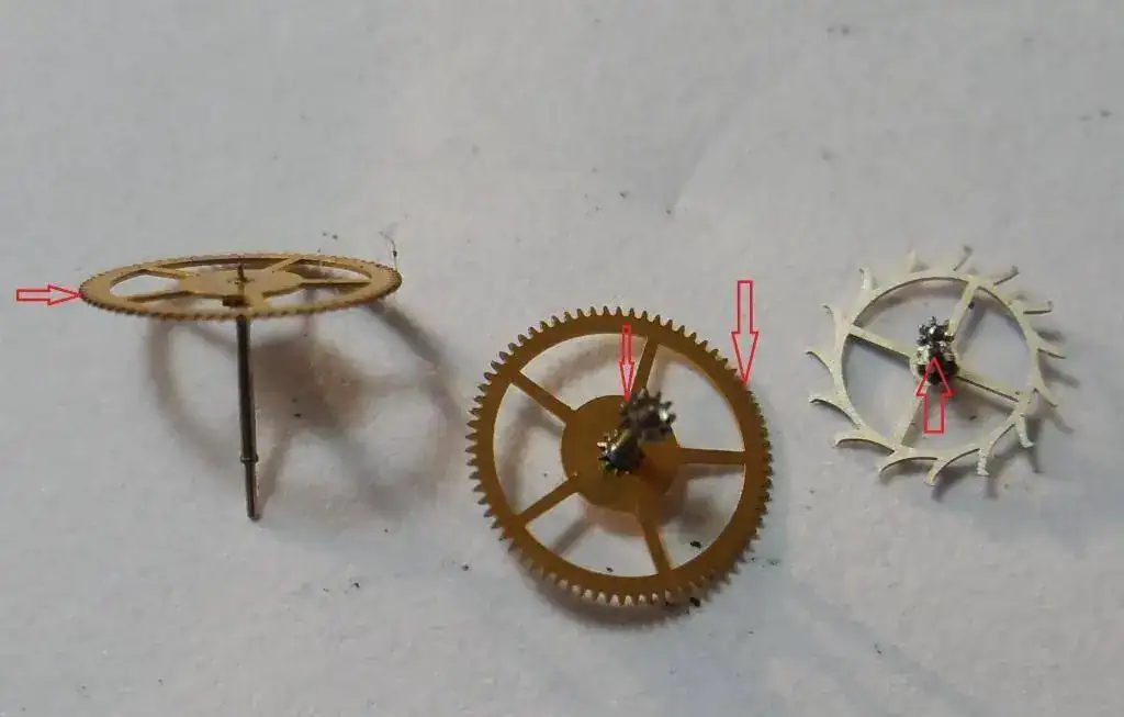

Pregunta tonta, porque no se aceitan los engranajes del tren de rodaje me refiero a los dientes de las ruedas y solo los pivotes a través del los rubís, también hay rozamiento entre ellos por lo que debe haber desgaste aunque sea leve, solo leo y veo aceitar los pivotes, que es lógico para que puedan girar mejor y sin desgaste pero los dientes de las ruedas y ejes no, porque?

Están la Orestiada, La Iliada y ahora la Tomiyoada. En efecto, es una proeza lo que has hecho y puedes sentirte orgulloso.
Respecto al dial... siento decirte que estaba mejor al principio.
Siempre es mejor una pátina homogénea que una serie de manchurrones y letras deslavazadas.
Retirar el barniz degradado sin afectar a los textos y marcas es imposible.
La opción de las calcomanías nunca he llegado a utilizarla así que espero impaciente los resultados.
Muy buen trabajo , te felicito por el empeño y debo decir que también pienso que el dial estaba mejor antes , me sumo a la duda sobre el porque no se aceitan los engranajes . Ricardo
Buen trabajo. Yo tambien tengo ganas de meterle mano a un par de seikos que tengo, a ver que tal me va. Estoy esperando un par de utiles para poner a prueba lo aprendido.
Gracias por tus palabras, pero tengo que discrepar de tu opinión aunque muy respetable, no he terminado de limpiar el dial y lo he dejado así para luego saber mejor tamaño y ubicación pero una cosa es una pátina homogénea y que de carácter viejuno que me mola y otra cosa es un barniz corroido amarillento y desganado, en este caso prefiero dejarla sin marca ni logotipos, lo de la calcomania se que me será casi imposible que quede bien y mucho menos perfecto pero iré haciendo pruebas y pruebas hasta que lo consigo o desfallezca en el empeño.

Los dientes de las ruedas y de los piñones se diseñan para que no se produzca roce entre ellos.
En cada momento los dientes de la rueda se apoyan en un solo punto de las alas del piñón sin que se produzca deslizamiento entre ellos.
Saludos,
Pedro Oar
Felicitaciones.
Cualquier tipo de lubricación en los dientes,
quita el juego de las ruedas y termina por restar amplitud al volante como resultado final.
Los dientes que se deslizan si necesitan grasa
(por ej., la rueda anglé y el piñón coulant),
pero los que no, aunque de la misma zona,
sólo entorpecería la marcha.
(por ej piñón coulant y renvoi).
Con todo respeto,
"retirar el barniz degradado sin afectar a los textos y marcas",
es algo que hago a diario, hasta donde se puede llegar,
y si el estado del dial lo permite, ya que hay grandes variaciones
en lo que respecta al estado de las pinturas, luego de tantos años.
En general, tengo un barniz importado -que resultó ser mejor que el de algunos cuadrantistas locales-
y luego de limpiar el anterior, lo aplico en 2 ó 3 capas finísimas,
que luego se estiran, dejándolo con muy buen aspecto.
Álvaro
Buenos días Sr. Álvaro, gracias por sus felitaciones, son un elogio para mí.
Como puedo retirar el barniz sin afectar a los textos y marcas, usé un bastoncillo de los oidos con solo agua pero por su tamaño me era casi imposible no aproximarme a los textos pero las marcas siguen intactas y me gustaria conservarlas pudiendo retirar el barniz.
-Con que herramienta puedo retirarlo con más precisión o como lo hace usted, para aproximarse, los bastoncillos son muy grandes para este menester.
-Que barniz usa para sustituir el actual, por si puedo conseguirlo aquí en España o en la web.
Los textos intentaré sustituir con papel calcomania y desiñandolos con photoshop.
-Si sabe de alguna marca en especial que haya probado y funcione bien para dicha labor también le estaria agradecido.
-Si tuviera algún tutorial o video explicativo de como hacerlo, me seria de gran ayuda.

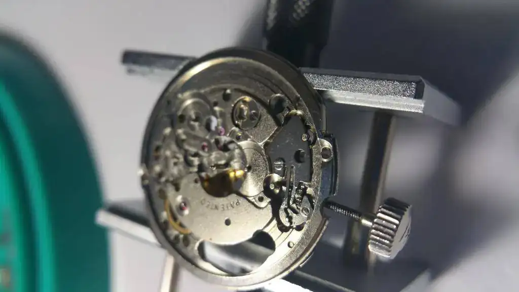

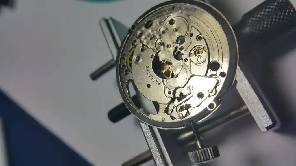

El rotor original del Edox está muy rayado, pero tiene un dibujo circular original que me temo que si lo pulo se ira junto con las marcas, algún consejo.

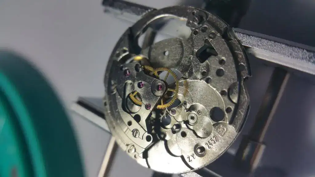

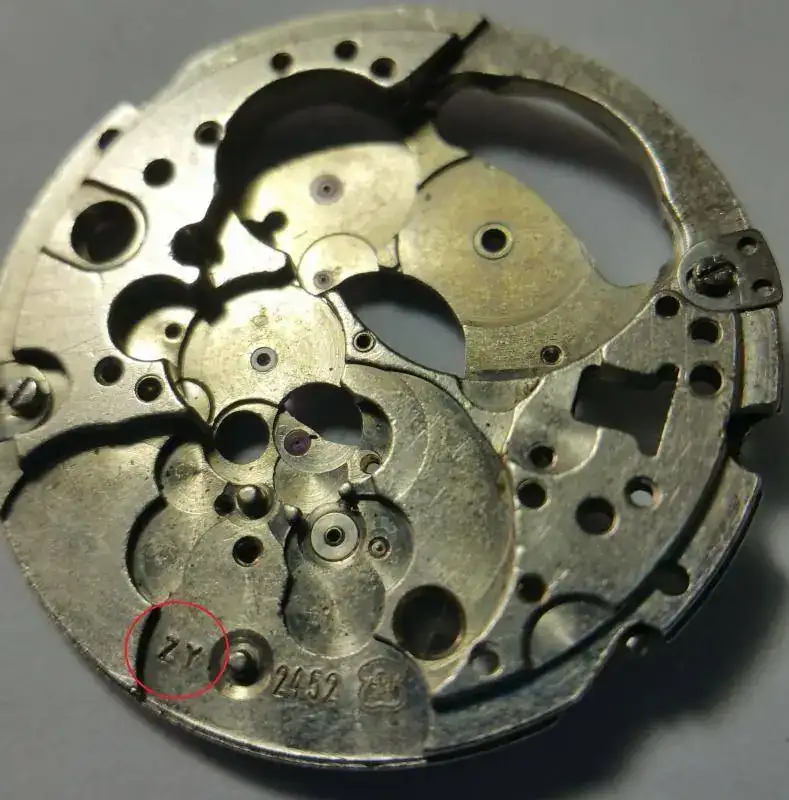

Y por último junto a la marca y modelo del calibre ETA 2452 hay unas letras inscritas ZY, que significan.
Gracias y saludos.
Esas marcas de las letras para mí son de control de fabricación, variantes, etc.
El rotor, como puede verse en las marcas, es bronce abajo
si lo pule va a quedar de ese color y no cromado o niquelado.
Las marcas son bastante profundas,
la otra opción es pulirlo hasta algo razonable, para conservar las marcas,
y mandarlo a niquelar.
Pero no se si valga la pena y tampoco está tan mal.

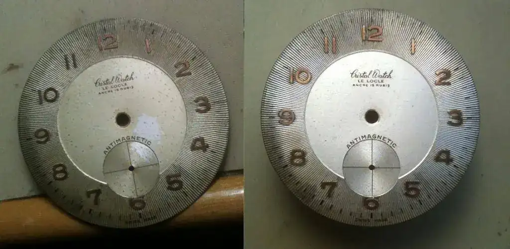

Voy a dejar un adelanto de la limpieza de dial,
en este caso el último que tuve en mis manos, Un Certina DS, de un calibre 25-65.
Solamente para que se pueda ver que es posible hacerlo, y no es nada tan loco
Tampoco quedó perfecto,
pero está mejor que antes
:D
Álvaro

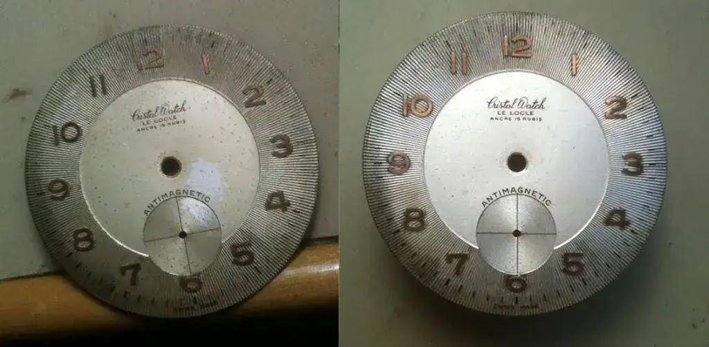

Ver el archivos adjunto 465848
:D
Álvaro
Quedó fenomenal!, vaya cambio!!

Tom, tampoco es para tanto,
es quitar un poco de mugre del dial
Dejo otro ejemplo, aunque no tan aparente como el anterior:
Álvaro
Ver el archivos adjunto 466888
Álvaro
Para usted igual no es tanto pero para un aficionado como yo, le aseguro que sí, he conseguido limpiar el dial del Edox quedando bastante bien pero como era de imaginar se han borrado todas las marcas y emblemas y en ello estoy, intentando restaurarlos, si todo sale bien para este fin de semana podré enseñarlo.
No sé como quedará es mi primera restauración de un dial, por lo menos aunque al final sacrifique todas las marcas y logotipos y quede en blanco estará mucho mejor que la original a mi entender.
Espero con ganas como quitar el barniz sin eliminar las marcas y logotipos es impresionante el trabajo realizado.
Un abrazo.

Por cierto aunque sé que va ha colgar un tutorial de los diales, como narices se quita el barniz sin llevarse las marcas y emblemas.
Buenos días a todos, finalizado mi andanza con el díal, a quedado aceptable, podía haber quedado mejor, por supuesto, a la mejor con impresión laser, también si hubiera cortado más las letras y si fuera más fino la calcamania, aún así os aseguro que es jodido por su tamaño.
Así me lo encontré.
A falta de secarse y darle las capas de barniz.
Me he permitido el capricho de customizar la aguja segundera.
Las marcas de los minutos he prescindido de hacerlas.
No me he dado cuenta que no estaba ajustada la fecha, craso error.
Aquí una bien ampliada para que veaís que no es la panacea, aunque no queda mal.

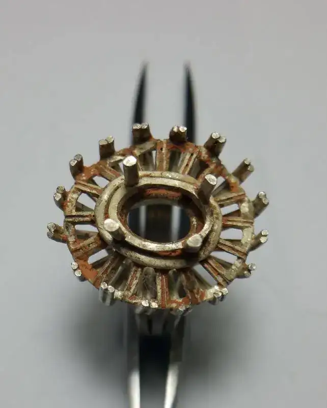

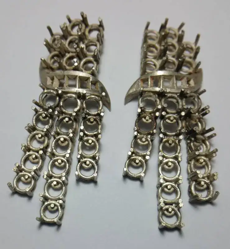

Y como lo prometido es deuda, aquí os dejo los trabajos que hice en la escuela de joyeria, sino recuerdo mal empezé con 17 o 18 años y acabé con unos 21 o 22 años, seria finales de los 80 y principio de los 90.
Comentar que no podiamos utilizar brocas ni motores, era todo a mano, con sierras, buriles y restos de herramientas, por eso cuando veáis la superficies y agujeros donde van las piedras en plancha como en carril, esos augejos están hechos a mano con sierra.
Nosotros haciamos las aleaciones y la fundición de dicha aleación en moldes de barra, la cual estirabamos en una máquina para hacer plancha e hilo.
No me enrollo más y os pongo las fotos, deciros que son piezas que aunque son en plata de ley, eran para alta joyeria, no son piezas comunes ni para llevar todos los días como veréis, los trabajos los marcaba el maestro y no nosotros.
Son algunas de las que he encontrado, como veréis son los originales, luego pasan por las manos del platero, del pulidor y del engastador.
Aunque dicen que el que tuvo, retuvo, ha pasado más de 20 años sin hacer nada del oficio.
Bueno espero que os haya gustado el tostón de hilo y gracias por estar ahí y por llegar hasta aquí.

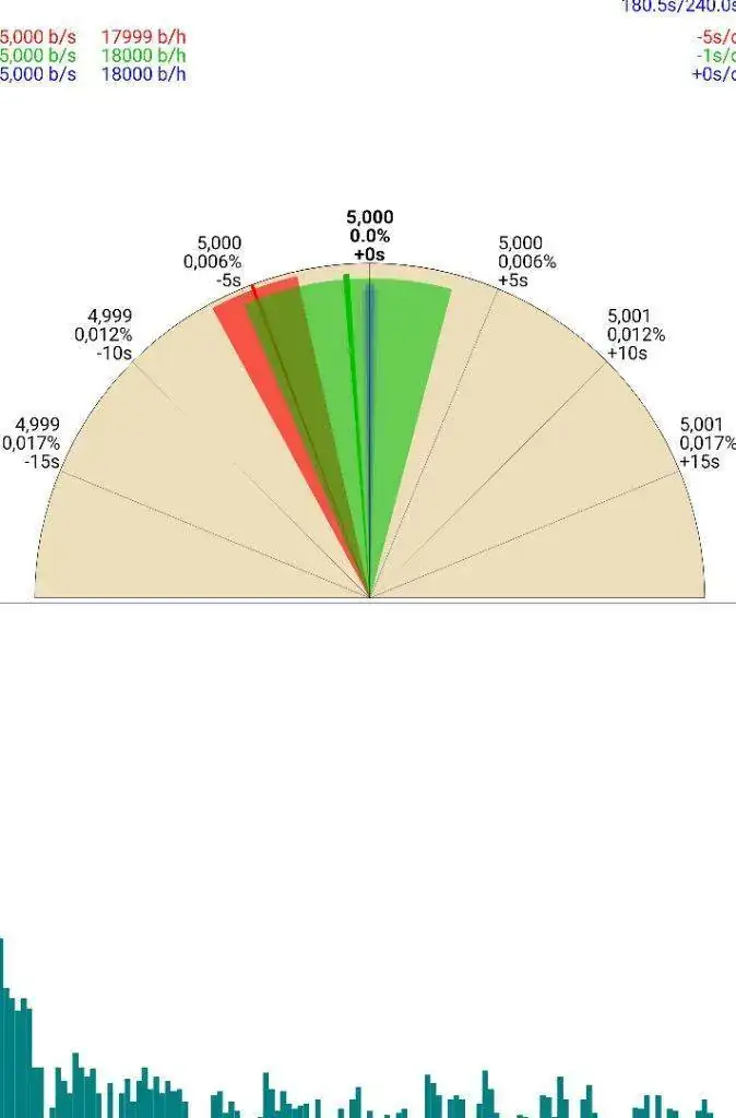

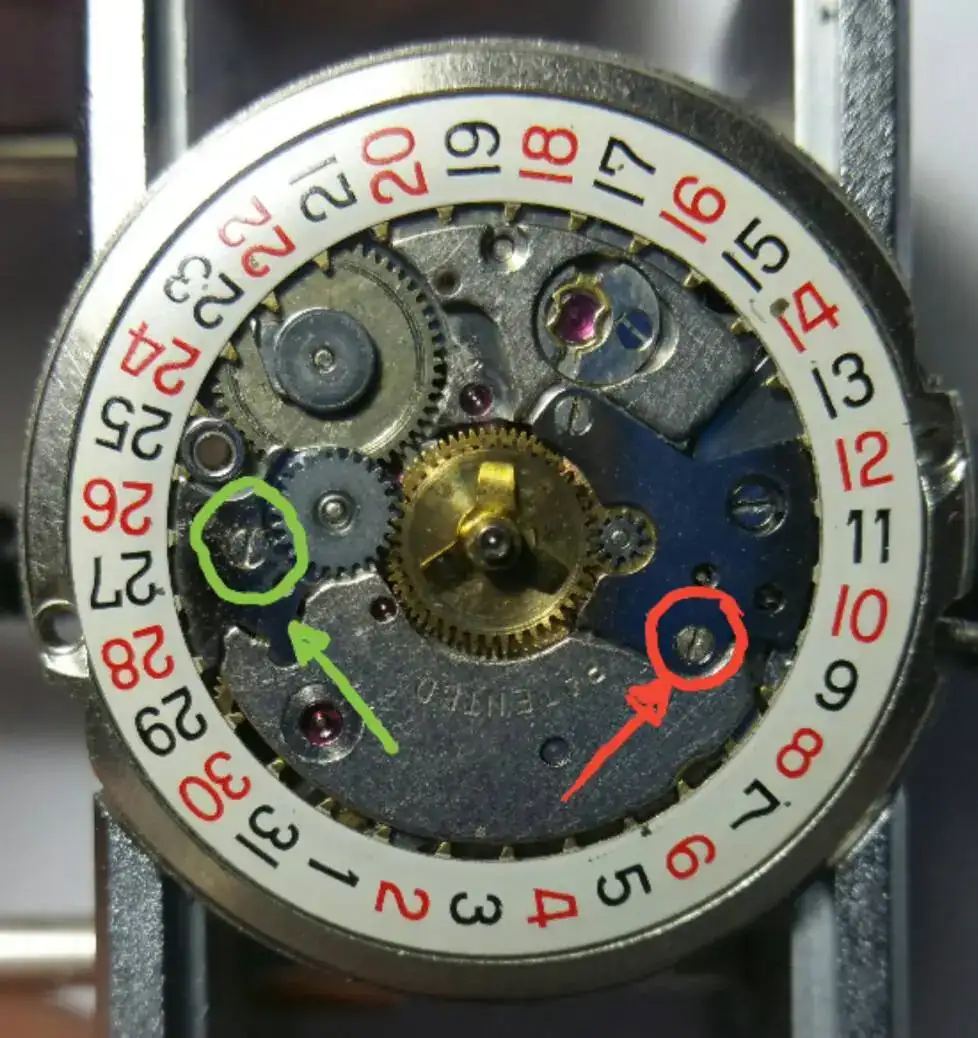

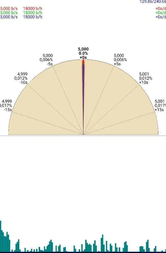

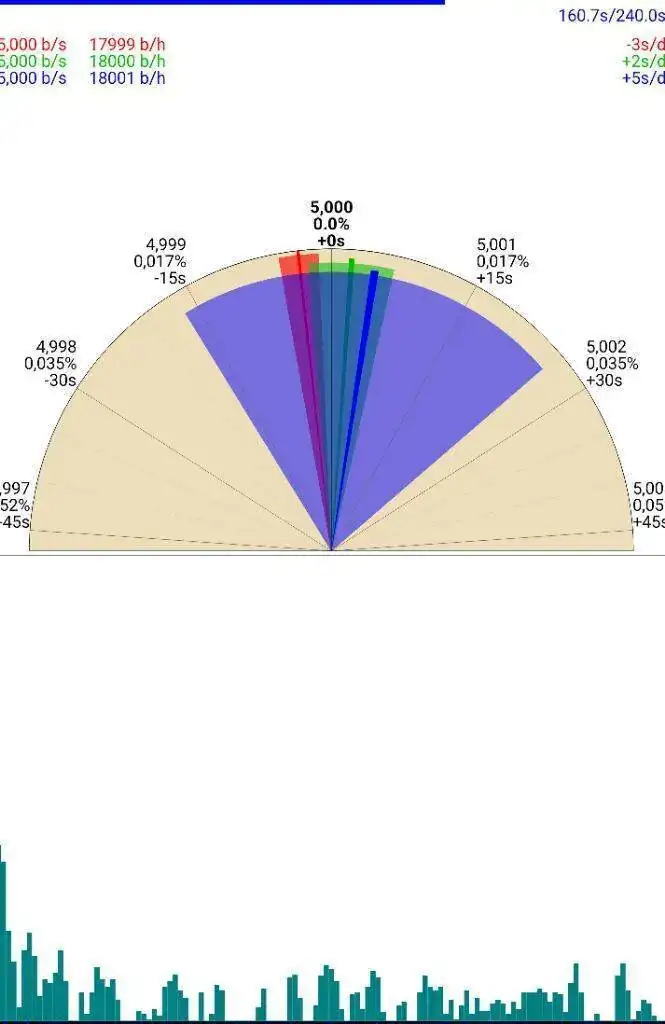

Buenas a todos.

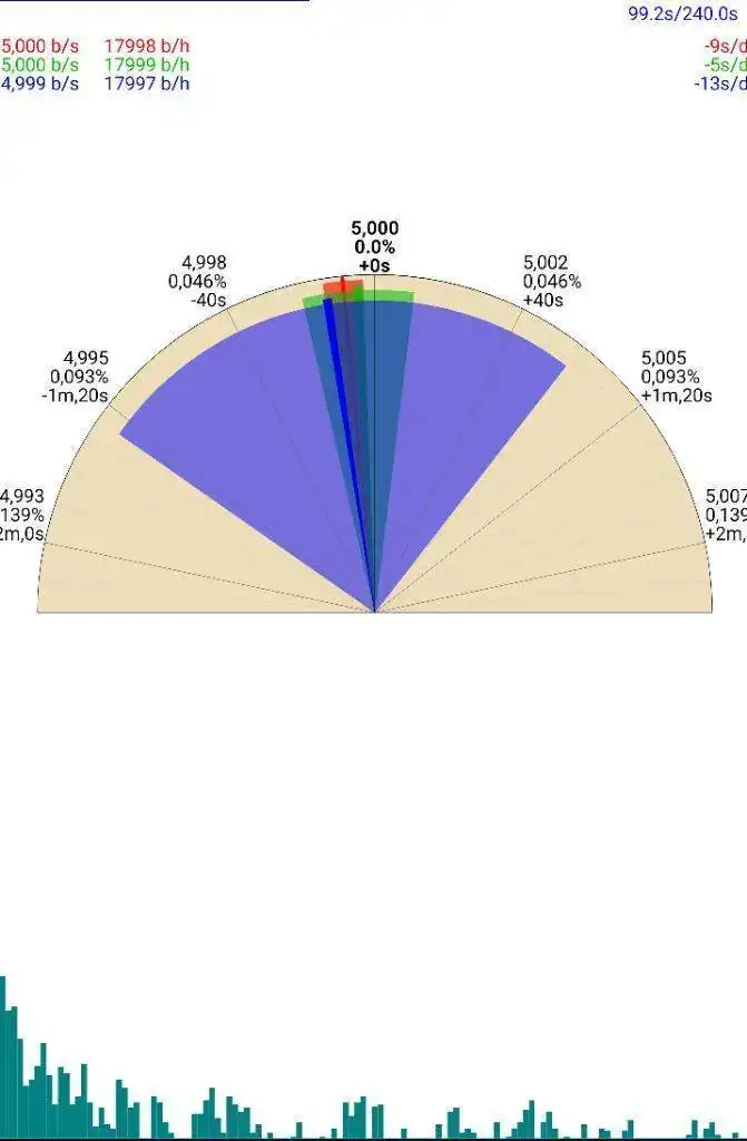

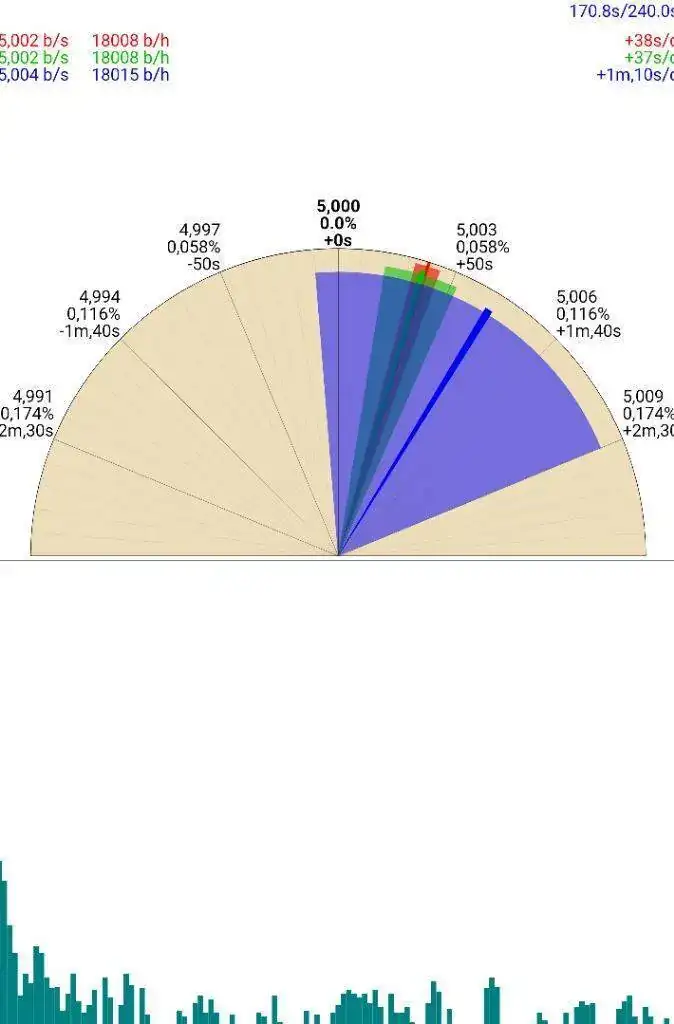

Vais a flipar con la historia después de tener el reloj funcionando varios días para testearlo, veía que sobre las ocho horas de estar funcionando se paraba y era darle un leve golpecito sobre el plexi y se volvía a poner en marcha sobre las mismas horas, por lo que descarte la cuerda, incluso en la muñeca me pasaba lo mismo, ni con el rotor ni con la cuerda iba más de dichas horas. [emoji15] [emoji37].
Me planteé hacer una de las cosas que más miedo tenia y tengo que es volver a desmontar y limpiar un reloj recién revisado,por eso de que si a la primera no la cagas, igual a la segunda posiblemente sí.
Aunque podia ser una cosa sencilla, pensando que pudiera ser una pelusa o polvo entre rueda que iba poco a poco frenando el mecanismo, decidí volver a desmontarlo todo, limpiar, aceitar y volver a montarlo otra vez y que sea lo que Dios quiera.
Lo único que aprecié mientras lo montaba que no sé si será exactamente lo mismo, porque está vez se paraba antes, no sé si lo primero se soluciono con la limpieza o con lo siguiente.
El caso es que el tornillo ( verde ) es exactamente igual de diámetro que el rojo pero como una décima de milímetro más largo, uno acaba con la punta redondeada y el otro recto, conclusión que puse el tornillo verde en el sitio del rojo y al parecer al apretarlo la platina o el mismo tornillo frenaba la rueda minutera y se iba parando, fue al aflojarlo cuando empezó a correr, vi que no eran iguales ambos tornillos y solo había una de las mismas dimensiones, que era el verde, ahora después de todo el fin de semana sin pararse y andando de maravilla.
Las mediciones por orden de captura y corrección.
Puesto en la muñeca va como un tiro sigue marcando bien la hora.

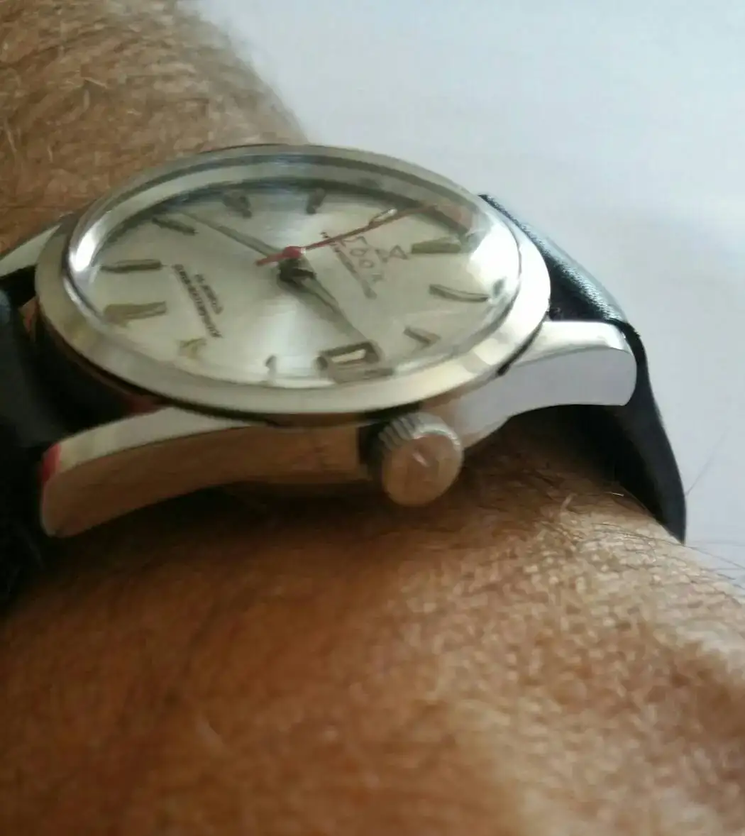

La otra cuestión es que no me llegaba a convercer el dial como habia quedado, ni penséis que iba a quedar perfecto ni mucho menos pero intentar que quede mejor que el anterior y cambiar el color de la aguja secundera, simplemente porque de blanco no la veía, me gusta verla latir.
Os dejo primero las fotos con lupa, para que veaís que perfecto ná de ná pero aparte de ser mi primera prueba y material, intentaré probar más material y hacer más prueba pero aún así perfecto ná.
Ahora con la cámara del móvil, sin aumento.
Bueno espero que os haya gustado, perdonad por el rollo y gracias por estar y llegar hasta aquí.
