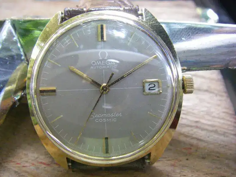

Hola a tod@s!
Este es mi flamante Omega Seamaster Cosmic laminado en oro de 18K que he rescatado de dentro de un cajón donde un familiar lo tenía abandonado.

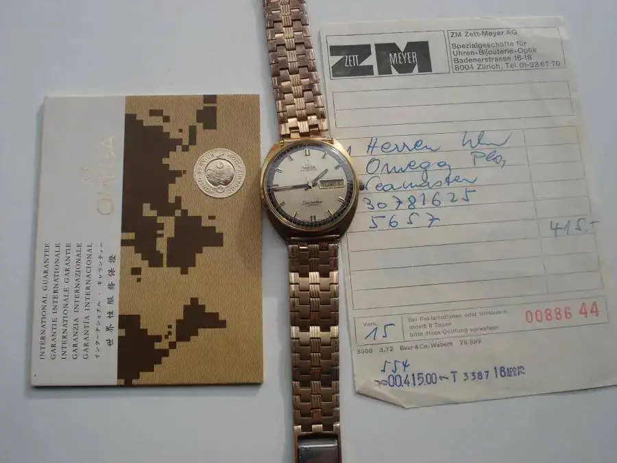

Imagen 029.webpDSC07817.webpDSC07819.webpDSC07820.webpDSC07818.webp Y la sorpresa, con papeles.DSC07822.webp
El reloj funciona bien, aunque tras 40 años necesita una limpieza y engrase, ya que la corona va un poco dura. Ha perdido la corona y la correa no es la original, desgraciadamente se la robaron a su dueño junto con la caja. Este reloj sólo ha pertenecido a un dueño y no se ha abierto nunca. Sorprendente! La esfera está perfecta, sólo las manecillas tienen alguna mancha y el luminova ha perdido su luminosidad.
La caja monobloque sufre un evidente desgaste debido al uso diario durante 25 años. El laminado de oro ha desaparecido en los cantos de la parte inferior y el grabado sólo es visible a contraluz, con dificultad, pero se ve.
Después de quemarme la vista en la pantalla del ordenador, tras horas de investigación, me quedan muchas PREGUNTAS:
  • Fue comprado en 1973, pero no se el año de fabricación. Por el número de movimiento y otros relojes casi iguales, debe rondar entre 1969 y 1970. ¿Alguien lo sabe?
  • El CALIBRE, ¿puede ser un 752? ¿Teneis alguna foto del movimiento?
  • La CORREA ORIGINAL era un armis dorado, pero no he encontrado ningún ejemplo. ¿Bañado, laminado o macizo? Fotos, please! ¿Hay alguna posibilidad de encontrar recambios originales? ¿Dónde?
  • Lo mismo sobre la CORONA.
  • Es RESISTENTE AL AGUA pero, ¿cuántos metros?
  • Su RESTAURACIÓN, ¿dónde y cómo creeis que deba realizarse? ¿Alguién, por experiencia, sabe aproximadamente cuánto podría costarme? He visto alguna restauración del taller Omega de Bienne, bajo mi inexperto parecer son fantásticas, pero he leído que a veces se pasan. Personalmente creo que la restauración deberíá ser sobre el laminado de la caja y el grabado en la parte inferior, cambio del plexiglas y manecillas, restitución de corona y correa. La máquina y la esfera sólo necesitarían una limpieza. Dadme vuestra opinión y experiencia.
Gracias por anticipado.

Lo más probable es que, efectivamente, calce un 752.

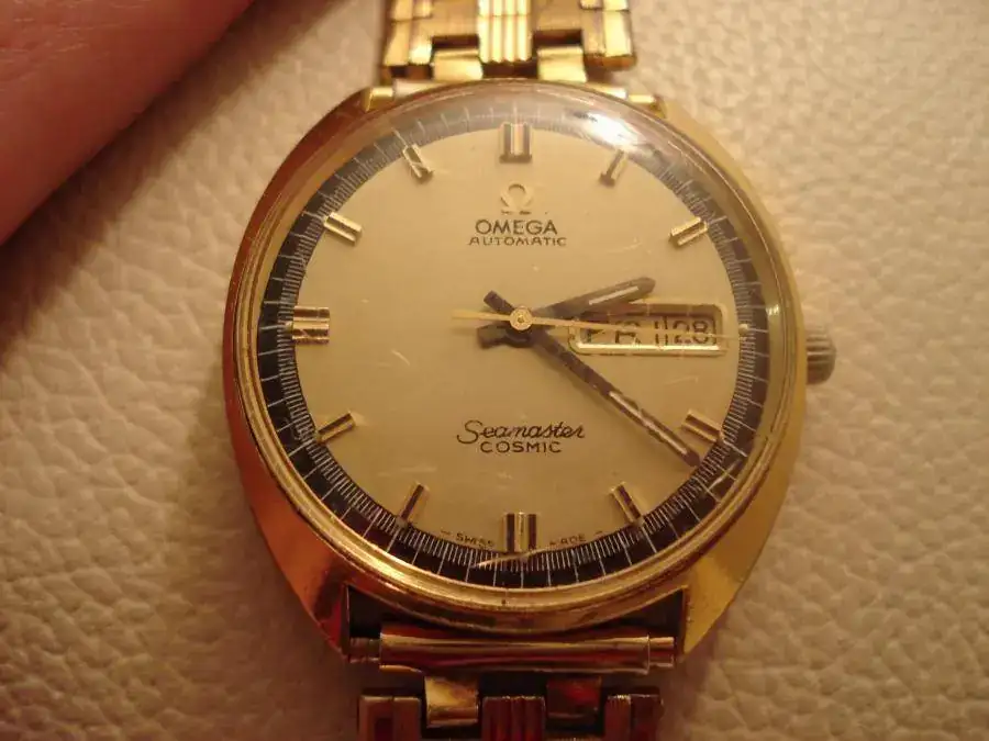

Fotos en el hilo -modelo similar al tuyo- y a continuación de un ejemplar que poseo:
Este modelo tiene un sistema de apertura complicado, ya que se abre por el cristal, tal vez de ahí las "grietas" en cualquier supuesto, si las tiene tendrás que cambiar el plexi. Imposible su reparación.

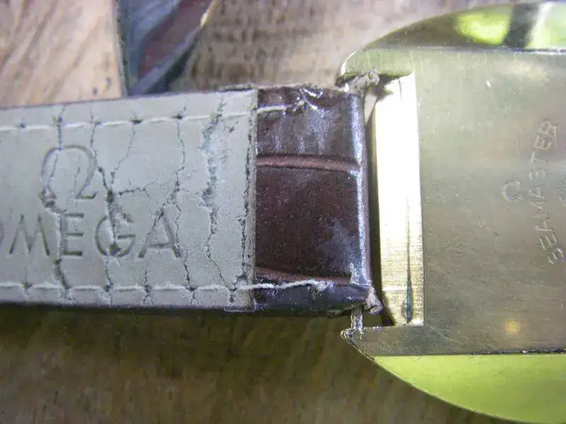

El armis típico es el siguiente:
Aunque yo no me preocuparía en exceso en cambiarlo. No todos los ejemplares salieron con armis. Además, si el reloj es chapado, es extremadamente difícil encontrar un armis en buenas condiciones y si fuera de oro, su precio sería muy elevado.
Obviamente, si a simple vista no puedes averiguarlo, tendrás que abrir el reloj para comprobar el material de la caja. En las fotografías no se vé el caballo marino ni ninguna otra inscripción.
Saludos y un fuerte abrazo.

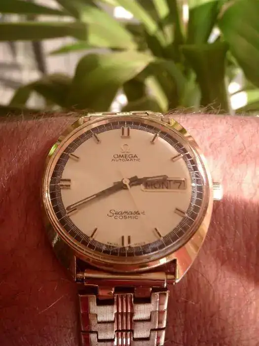

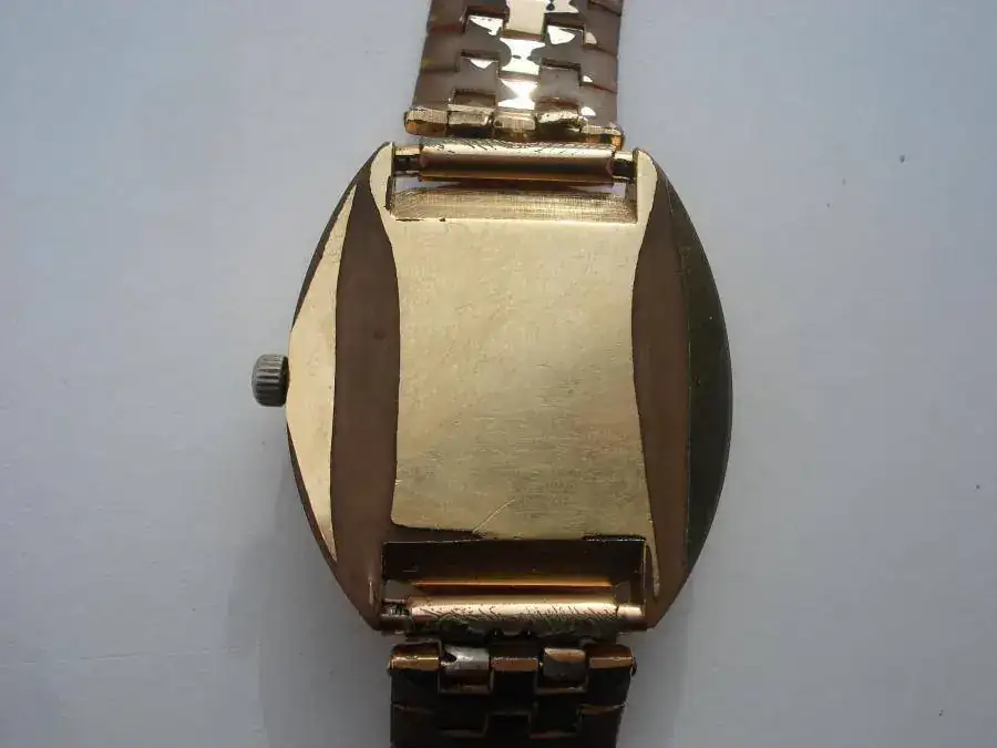

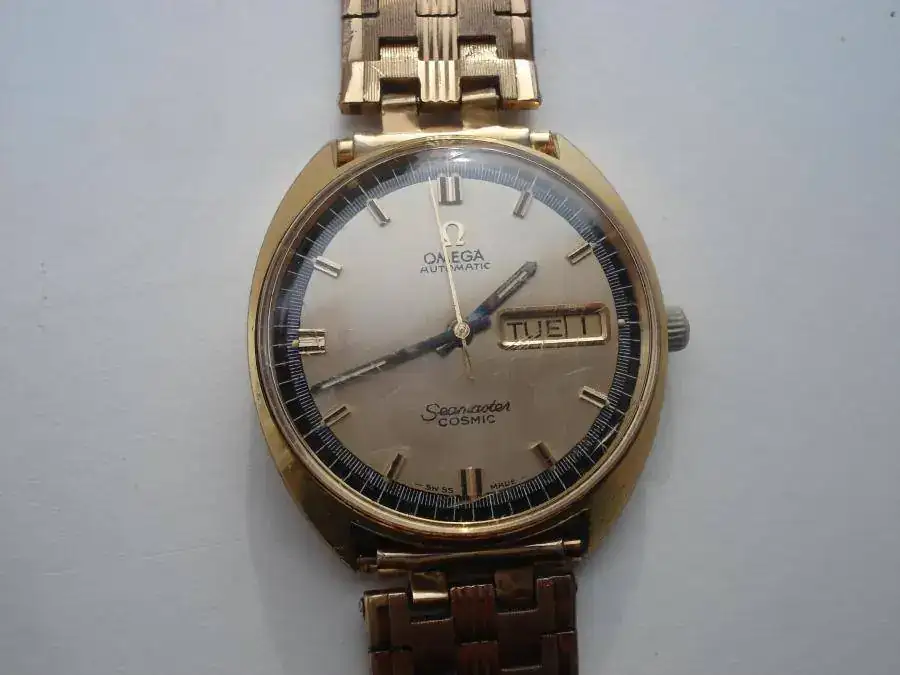

Feliz ano tu ejemplar es bien particular ya que es lo que se conocen como monobloque, son dificiles para los manazas lo cual reconozco ser abrirles , te muestro el mio.

Hola Niculau gracias por las fotos y la información.
El reloj es de oro laminado, en la factura y en la garantía aparece un "metal nº 5657" que no estoy seguro si se refiere a eso. La inscripcion del dorso no se ve en la foto por el desgaste, pero se ve todo a contraluz.
Sobre la correa, su dueño me dijo que era un armis de oro, la que lleva es lo más parecido que encontró aquí cuando se le rompió la original.
Sólo me queda abrir el reloj, todo se andará.
Salut i força!

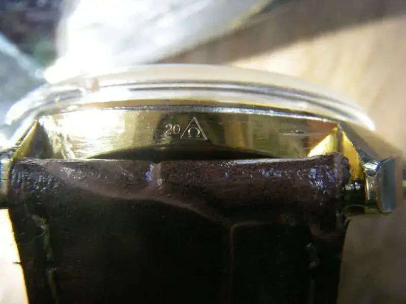

Vomrotw, gracias a tu segunda foto he descubierto otro grabado en el reloj que no había visto. El "20" seguido del triángulo con el símbolo de Omega en su interior. Y mira que lo he estado mirando mucho, incluso con lupa, pero no ahí.
Muy bonito el tuyo también. Estos Omega me gustan por ser simples, sencillos, muy fáciles de leer y por su buen funcionamiento. Aunque el tuyo está mejor conservado.

Hola Moon Phase. Importante que mires la numeración de la caja, ya que en la página https://www.omegawatches.com/vintage-watches
puedes sacar información. Asimismo, como te ha enseñado Williams entre las patas de la cja suele ir el grado del chapado. En la época el laminado ya es más raro. En principio solo las cajas de oro iban con armis de oro, entiéndase sólido. Tendrás que mirar el presupuesto para hacer todos los arreglos y luego decidir. En el interior de la caja, mirando la numeración, posiblemente se indicará, asimismo, si llevaba armis o no. Imprescindible poder ver todas las inscripciones para resolverte o resolver tú mismo todas las incognitas. Repito que el sistema de apertura es complicado, precisarán llevarlo al relojero, yo poseo un "pulpo" y nunca me he atrevido con ellos. En realidad no se trata de un sistema monobloque si no de apertura a través del cristal con tija partida.

Hola Nicolau, he estado en la web que me has mandado y introduciendo el número grabado en el dorso del reloj ha aparecido este reloj. Con colores diferentes pero el mismo Seamaster Cosmic. Efectivamente no es laminado, es un chapado en oro de 20 micras (coincidiendo con el grabado de entre las patas de la caja), del año 1967, calibre 752 y con correa de piel. Esto alivia mi preocupación por el brazalete, como ya me decías, porque a la hora de restaurarlo lo puedo dejar tal y como lo vendía Omega, con correa de piel.
Aunque esperaré a que abran el reloj para certificarlo.
Gracias, tu información ha sido de lo más útil.

Y lo del brazalete, asunto zanjado, el original venía con correa de piel y así será. Lo que no tengo tan claro es el color de la correa, negra o marrón... pero tengo que averiguar si Omega las tiene azules... No tengo ni idea, así ya veré.

Hoy mismo he estado con el familiar que tuvo el reloj, le voy contando el avance en nuestras investigaciones sobre el Omega y en concreto sobre la correa, que es en lo único que discrepa. Dice que lo compró con un armis dorado (acero bañado en oro) original Omega, que así estaba en el escaparate de la tienda de Zurich donde lo compró en 1973. Le tengo que enseñar la foto que colgaste en el foro para que la vea, a ver si coincide. Él también está muy emocionado con todo esto. Gracias de su parte también, a tí y a todos los que estais ayudando.
Igualmente ya le he explicado que Omega solía venderlo en piel y que quizás la tienda se lo cambió para que fuera más llamativo.
