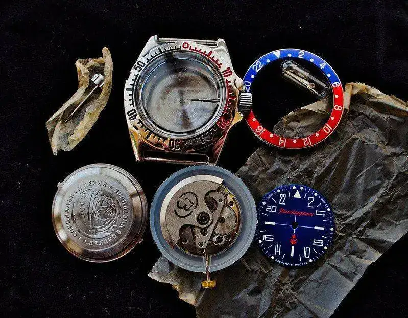

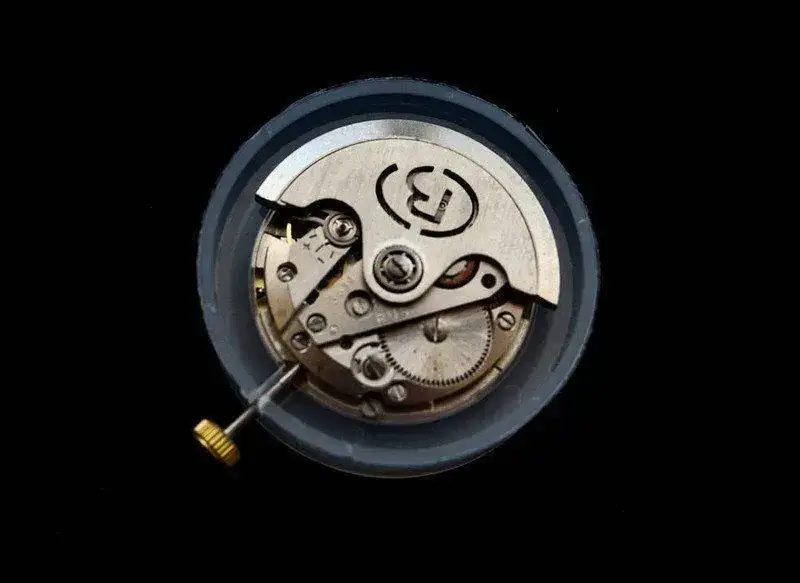

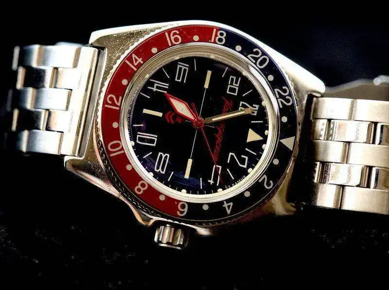

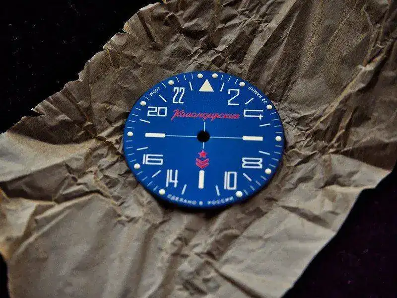

Una vez pillado el gusto a eso de comprar los relojes por piezas y dado que por error había comprado un movimiento un tanto especial (de 24 horas) decidí pedir un juego mas para arropar esa máquina que se había quedado huérfana.
Lo mas complicado fue el dial ya que existen pocos modelos de 24 horas en el catálogo y aparentemente no hay vendedores aftermarker que los ofrezcan. Los escasos que tiene Meranom solo te los venden si no son de ediciones especiales y si el reloj en cuestión está en stock, además me apetecía en azul. Este simple detalle ya limita las opciones enormemente. Tuve que esperar un poco pero conseguí un dial 24 horas de un Komandirskie.
Incluso una vez es stock el envío tardó mas del doble de lo normal, llegué a pensar que se había extraviado y todo ha sido una especie de sufrimiento hasta que lo he tenido en mis manos. Dicen que "sarna con gusto no pica". Me imagino que eso lo dirán los que no han tenido sarna en su vida.

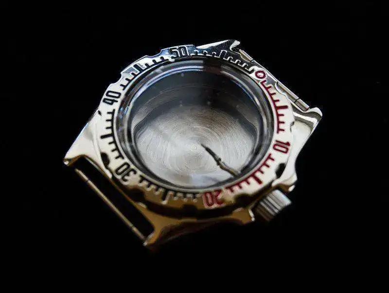

Lo demás fue relativamente sencillo aunque tardé en decidir la caja. Finalmente me decanté por una 110, muy clásica y compatible con el resto de elementos que buscaba.
No quería repetir la metedura de pata de equivocarme en alguna pieza por hacerlo con prisas y como no, acerté con una que estaba sin stock. Nueva espera.

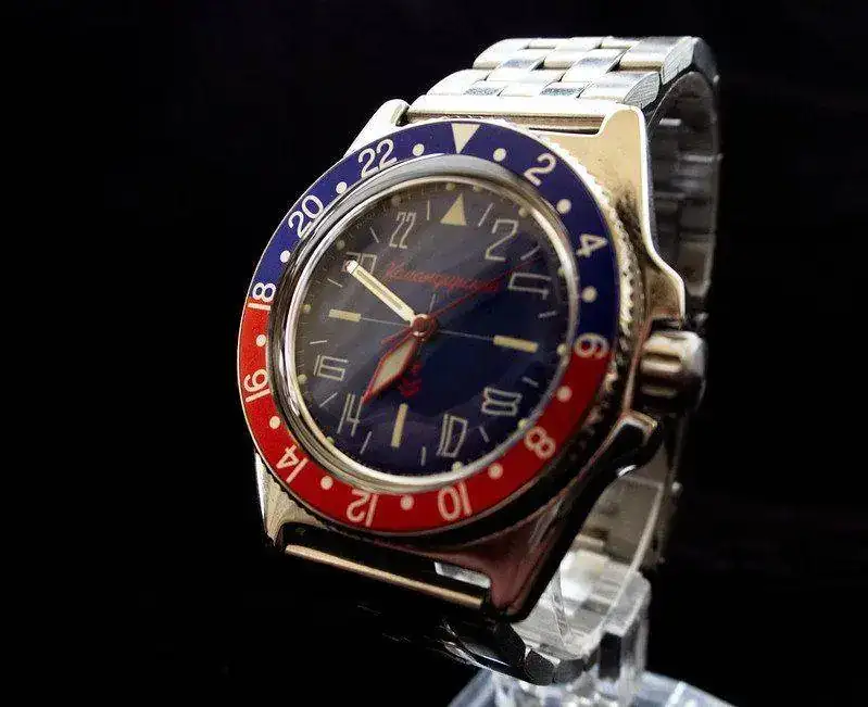

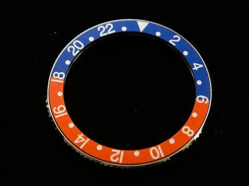

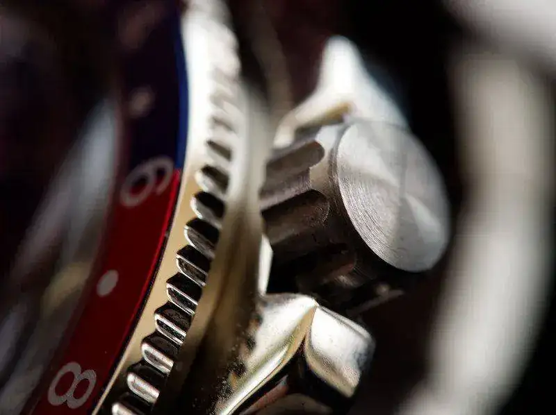

Por otra parte quería corona grande de acero y un bisel que acentuara aún mas el aspecto 24 horas. Este bisel lo encontré relativamente barato, en comparación con otros vendedores, en Moldavia nada menos. Además este diseño le añade un segundo huso horario, una especie de GMT simple pero funcional.

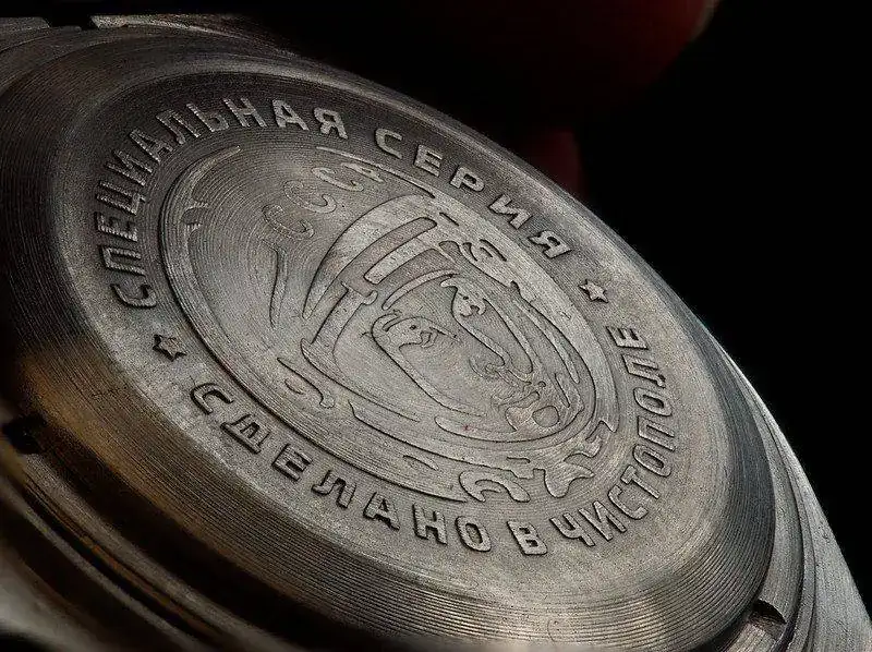

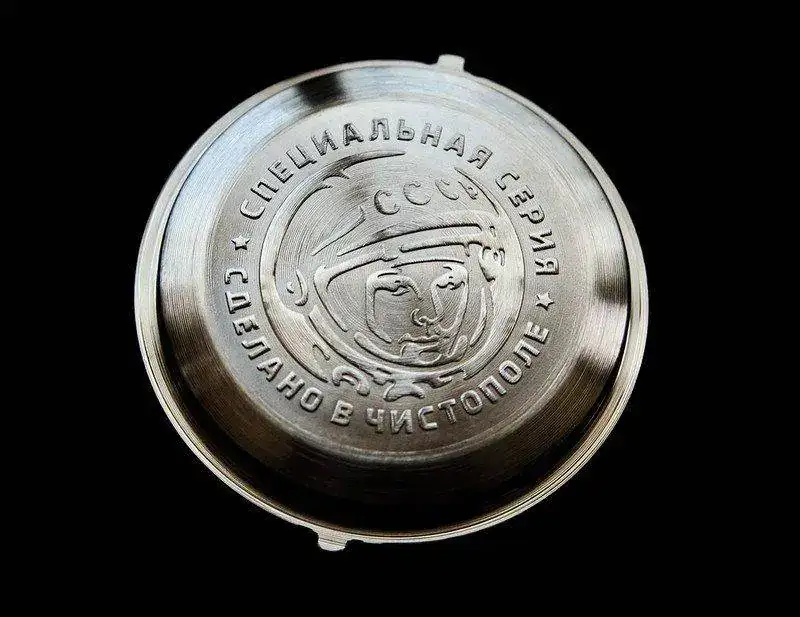

La trasera es la que le da nombre al modelo, una clásica de cosmonauta o cosmounavt.

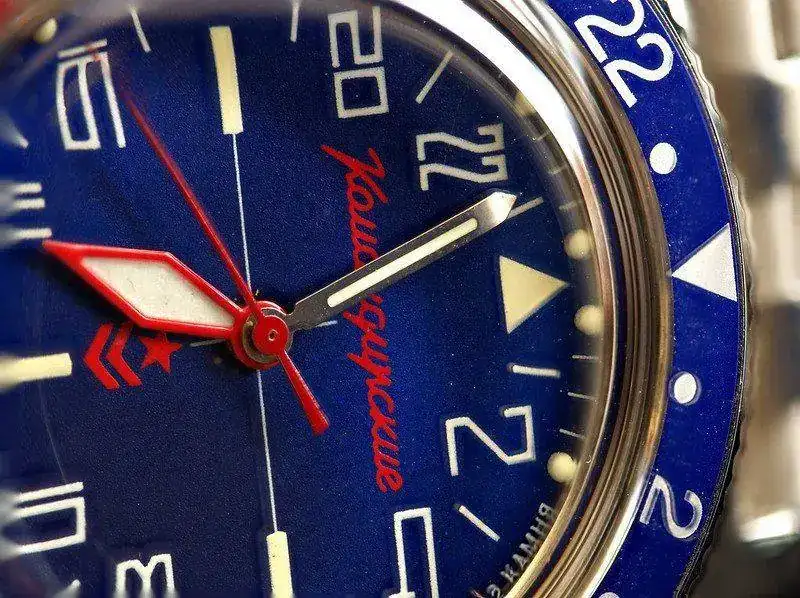

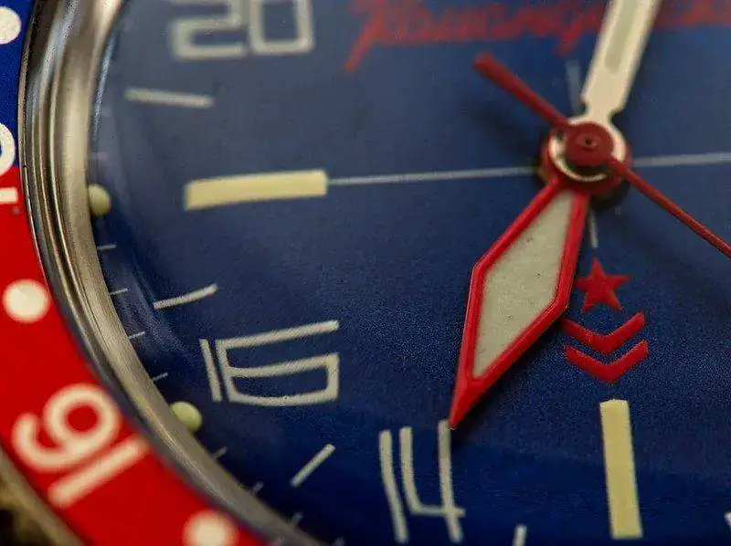

Dado que estos diales 24 horas van bastante rellenos de marcadores, busqué una minutera clásica Komandirskie muy simple de bastón para no recargar en exceso el conjunto pero dado que el movimiento 24 h. tiende a despistar con la horaria, le puse una muy específica y muy diferenciada que recordará en un vistazo que el reloj marca las horas de forma diferente en su recorrido por la esfera y que está directamente (en su forma romboidal) totalmente emparentada con las que adornaban uno de los modelos de los míticos "sputnik" de Chistopol.

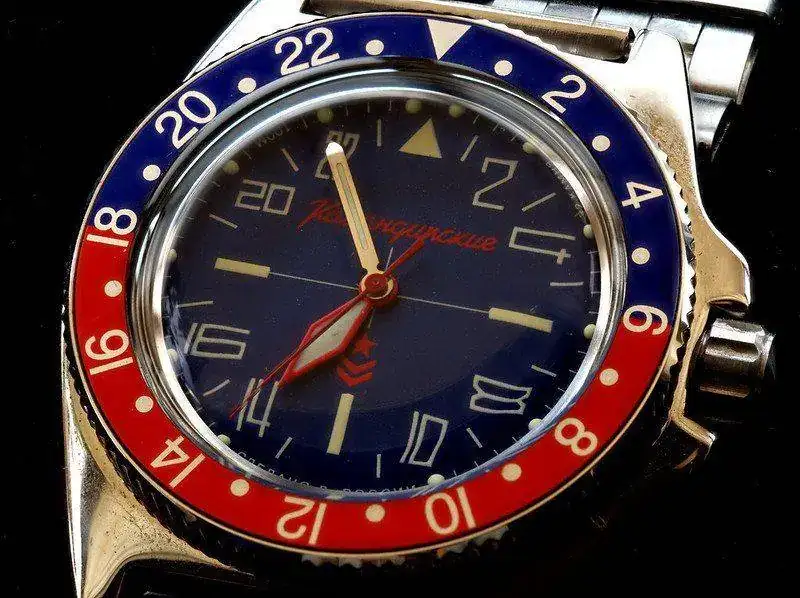

Juntados los elementos el montaje es algo ya rutinario.
He de añadir que en este caso no empecé a sudar frío antes de tiempo. Lo que hace "la experiencia".

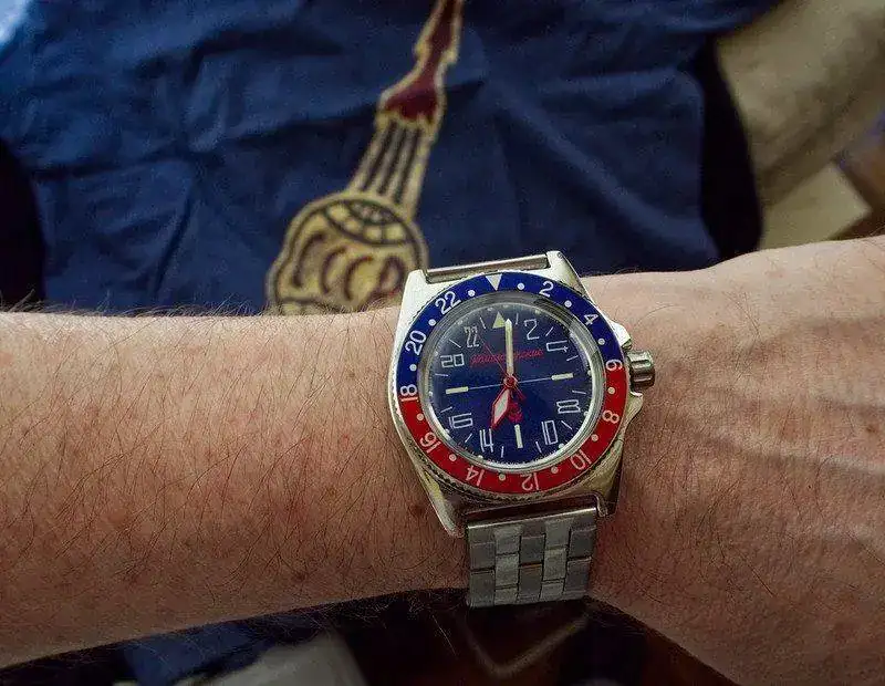

Y la galería con el resultado:
Ficha técnica:
Movimiento: Vostok 2431B (24 horas)
Caja: 110
Fondo: Amphibia Cosmounavt

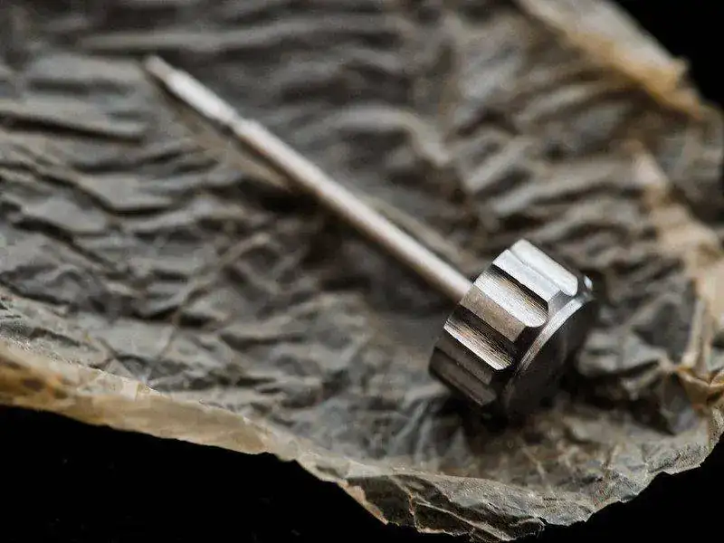

Corona: Corona acero inox Para Anfibia 10, 11, 09
Dial: Komandirskie 350642 (24 h. Blue)
Agujas: Juego de manecillas cromadas estándar para Vostok Komndirskie + horaria modelo Buran One de Dr.Seikostain
Bisel: bisel para Vostok Komandirskie pepsi 24 horas de Roytone (eBay)

Me gusta mucho la combinación de colores de dial y bisel. Me entra la duda de cómo quedaría una aguja segundera con circulito (el clásico de un anfibia), pero en todo caso, es un reloj único y muy conseguido. Creo que la caja 100 no tiene nada de malo. Felicidades.

Esa horaria de dr.seikostain en rojo le da mucha vidilla al dial 24h.

Muchas gracias por los comentarios. Os respondo un poco:
Os animo a que intentéis algo así. Es cierto que no se puede hacer una tortilla sin romper algunos huevos, pero practicando con piezas sin valor pronto se pilla la técnica suficiente y por supuesto, cualquier consulta que queraís hacerme será bien recibida.
Con al aguja horaria no las tenía todas conmigo en el sentido que una cosa es imaginarse cómo quedará y otra verla puesta. Sin embargo quería justo lo que he explicado, que en un vistazo recordara que es un reloj distinto. Acostumbrados a los relojes normales los 24 horas pueden parecer confusos. Esta aguja me recuerda bien la hora y además la veo sin gafas, mejor que mejor.
La segundera tenía otras opciones y algunas muy interesantes y originales, pero también he comentado que intentaba eliminar en lo posible el amontonamiento de cosas.

Pero si es un Black Bay GMT jajaja o para mi casi igual de bonito
Qué bien le sienta ese bisel pepsi y ese dial a la caja 110... Felicidades!
