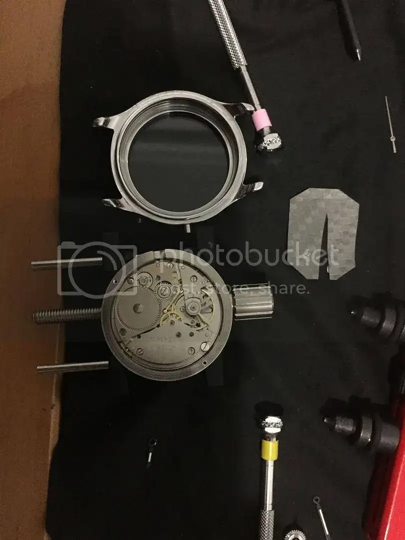

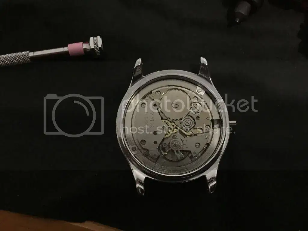

Para empezar, el calibre es un VOSTOK 2414A, de cuerda manual: aqui os pongo fotos del proceso de montaje.

Pues nada, se diseña la esfera a la medida de la caja, todo bien centrado para que cuadre bien.
La imprimo en una especie de cartulina plastificada dura, y en modo "publicaciones" que es como la maxima calidad para los detalles que saca la impresora....
"mucha mas calidad que en modo foto... por si alguien no lo sabia..."
Recorto la esfera y le hago el agujerito para el cañon de agujas con un taladro del 1,5mm y luego con un cuter rasco la rebaba que se queda.
Cojo el Lumen en polvo y lo mezclo con un par de gotitas de barniz en spray (esto para hacerlo: cojo el spray y le tiro una pulverizacion a un trozo grade de papel aluminio, y las 2 o 3 gotitas de barniz que caen por el papel aluminio, son las que recojo para mezclar con el polvo de lumen en un tarrito minusculo que tengo para eso. Lo mezclo todo bien, y con paciencia, practica y diferentes medidas de aceitadores, voy pintando todo lo que quiero que brille.
Dejo que se seque el lumen... y le pegamos a la esfera una mano del mismo barniz en spray que hemos utilizado anteriormente para el lumen.
Dejamos secar y ale!!! Ya tenemos nuestra propia esfera...
Los detalles, calidad, terminaciones y demas.... lo ireis cogiendo con la practica, pero basicamente es todo lo que yo os he puesto.
Motamos caja, calibre, esfera, agujas, juntas toricas, corono, y correa y a postear al foro que todo el mundo vaya animandose a esto de la relojeria, jeje.
Si me dejo alguna duda de algun forero, que me lo consulte por favor...
Un saludo y de nuevo, gracias a todos!!!!
