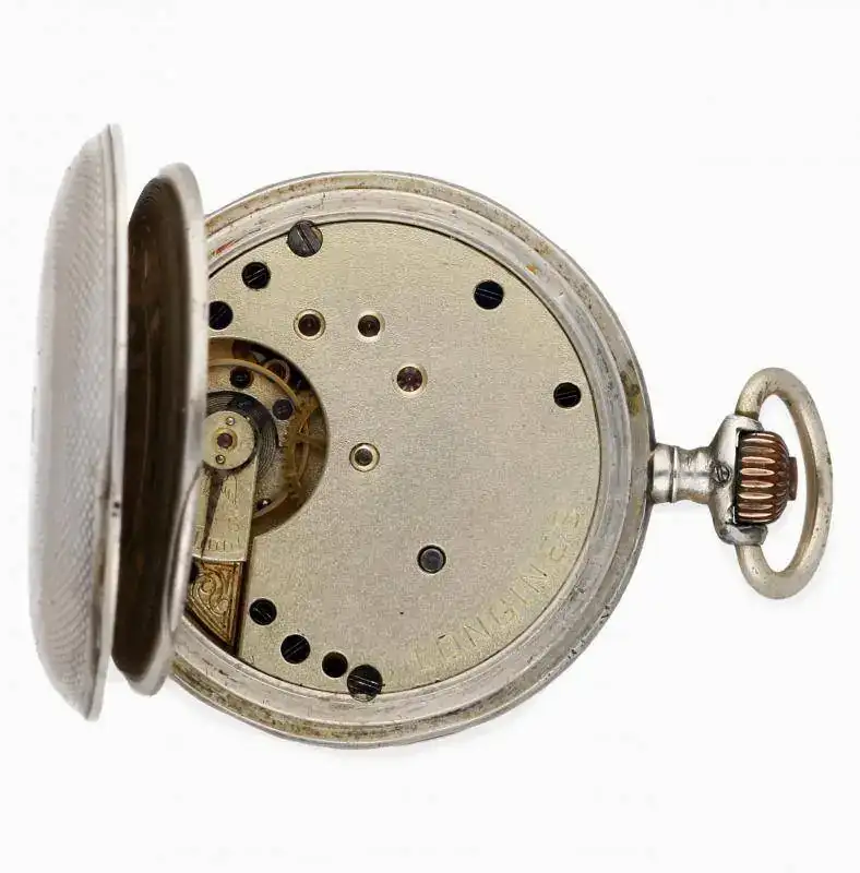

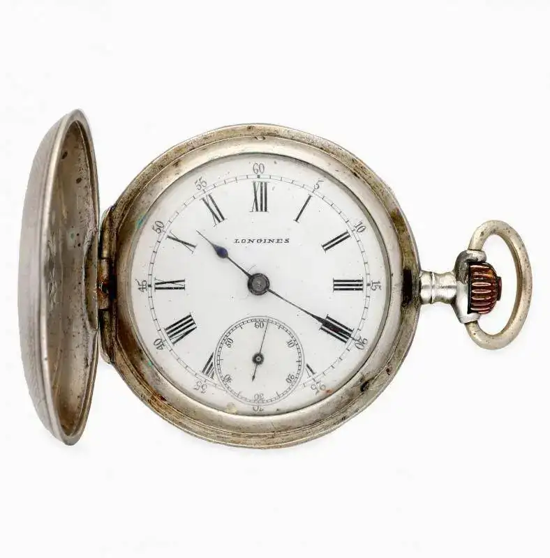

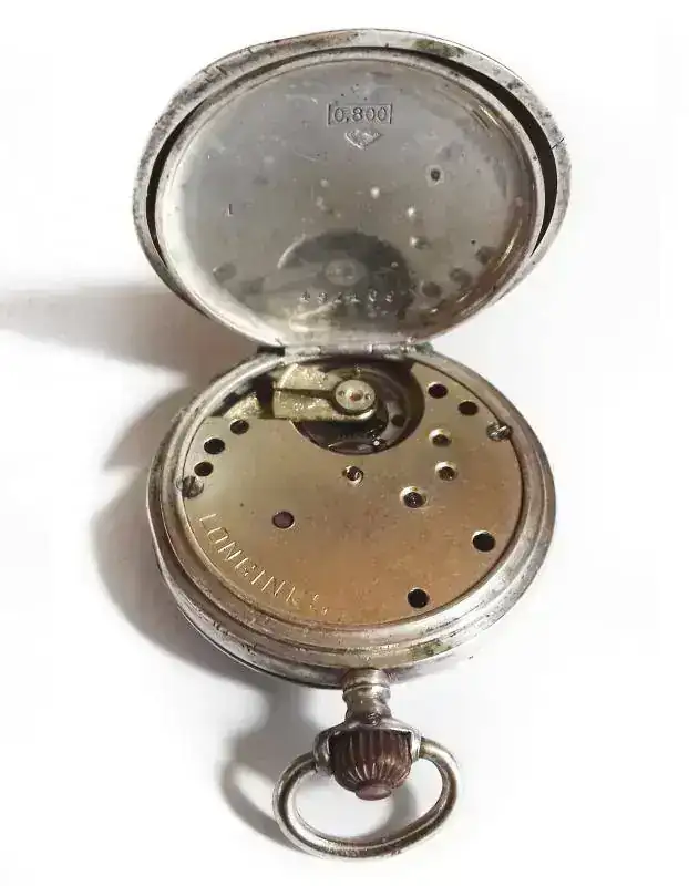

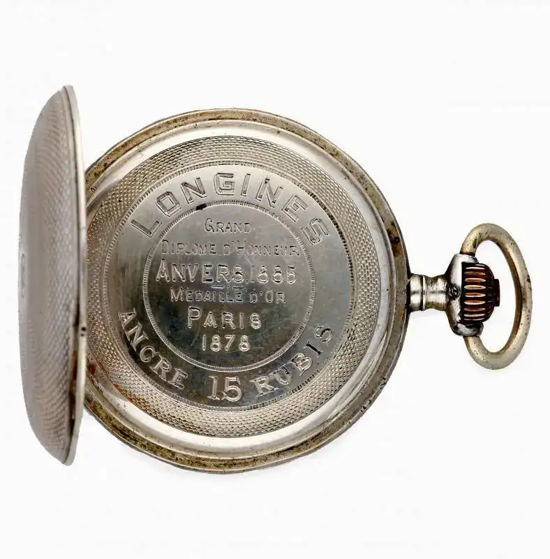

Hola a todos, os presento mi primer reloj de bolsillo: un Longines , con escape de ancora, 15 rubis. He estado buscando por ranfft.de todos los calibres de bolsillo y ninguno ha aparecido similar. Por apariencia se ve parecido a un 11.62, pero por fecha y otros detalles no parece posible. ¿Alguien sabría de que calibre se trata? ¿Qué os parece dicho reloj? Es un buen reloj para iniciarse en la relojería de bolsillo?
Dos trabajos. Mide el diámetro de solo el calibre, no de la CAJA. Solo de la máquina. Pon un par de fotos mas calibre al completo.
Hola cescat, no tengo todavía el reloj en casa, pero si mal no recuerdo se trataba de un calibre 31mm con un ancho total con caja de 37,5mm. De momento solo dispongo de estas fotos, cuando pueda subo una en la que se vea completamente el calibre. Gracias

Efectivamente, parece ser ese calibre, he medido con el pie de rey y me marca 30,5mm, es decir, se trata de un 1s. Muchas gracias, adjunto nueva foto donde se aprecia en su totalidad.7.webp
