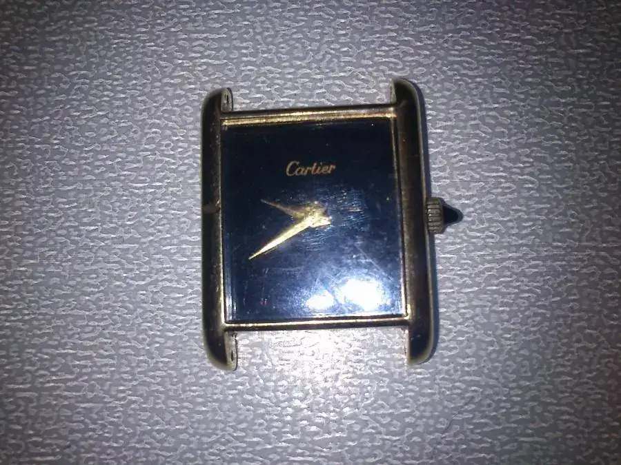

Bueno amigos, hoy quería presentaros un gran desconocido para mí.

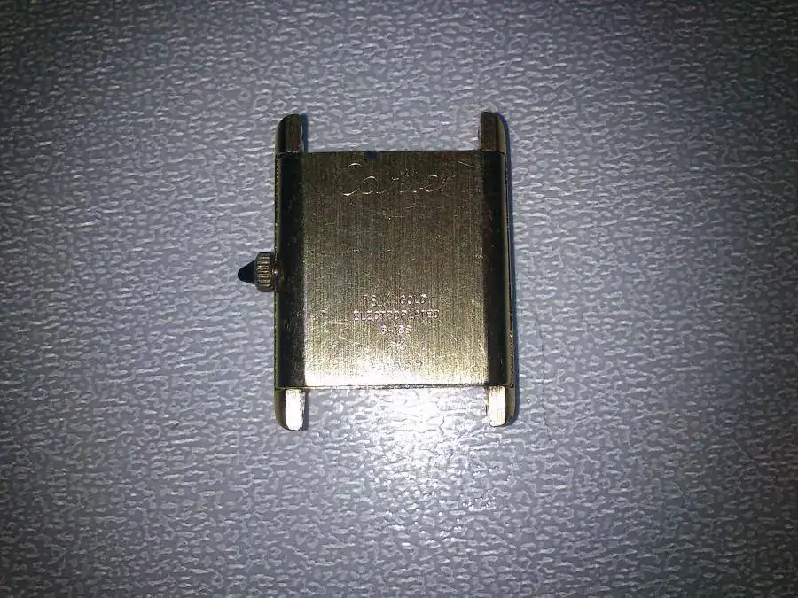

Éste relojito Cartier, de Mujer, lleva ya algún tiempo entre mis manos, y poco sé de él más que la información que puede ofrecerme su grabado en la tapa trasera, (18k gold Electroplated)
El pobre no funciona, mas espero que baste con una limpieza de máquina para hacerle galopar jeje!!
Es mecánico, pero ni idea de cuántos años tendrá, ni que modelo es, ni siquiera me hago una idea aproximada de en cuánto podría estar valuado, ya que algún desaprensivo pegó un limazo a la caja en su época para ver si era oro al parecer, por lo que quedó en el estado que veis en la foto ::cry::::cry::
En fin, todo aquel que quiera echarle un ojo a las fotillos, que disfrute al menos de la estética de su máquina, creo que es de lo más decente del reloj, y si alguno pudiera arrojar algo de información sobre éstas cuestiones será bien recibida!!!

Ni idea sobre tu reloj. Pero vamos, alta relojería ya te digo que no....

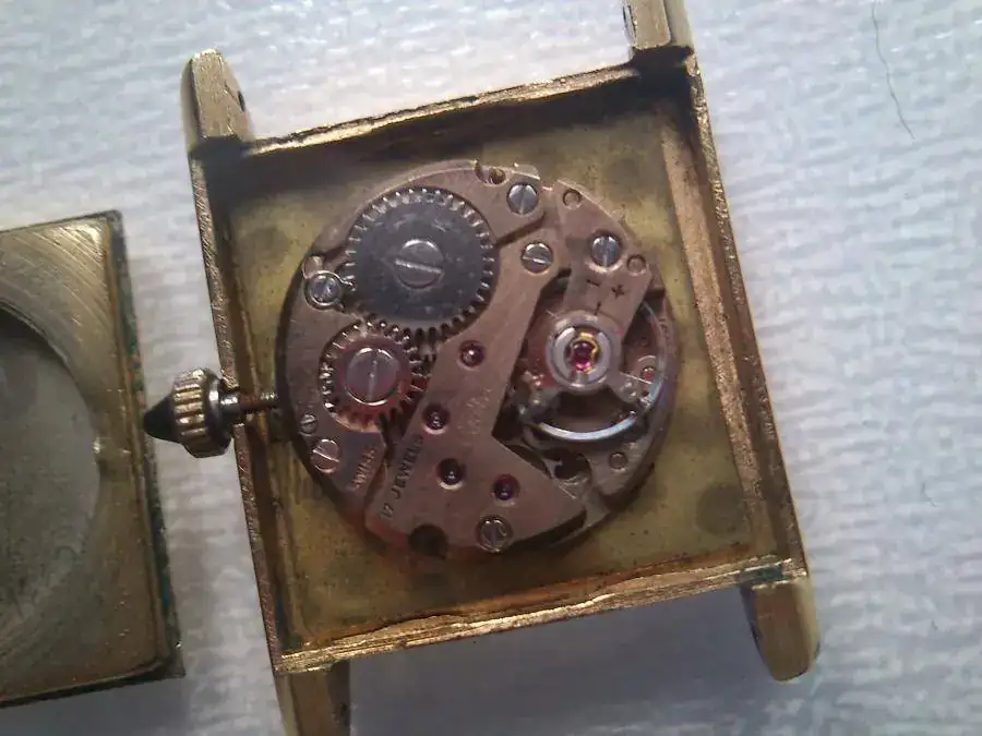

se parece un montón a un calibre longines que tengo, también en 17 joyas

El modelo es un Cartier Tank. Por aquel entonces no se llamaban ni Tank Louis Cartier, ni nada por el estilo.
Si es de mujer será bastante pequeño, y siendo un reloj bañado en oro... pues será de la gama de entrada de Cartier, la colección que a finales de los 70 comenzó a llamarse Must de Cartier.
De hecho creo que éste es de ésa época por la grafía de la palabra Cartier. Habitualmente iba en mayúsculas en las esferas, excepto en algún modelo de los años 20 y en los Must. Pero puedo estar equivocado.
También tiene delito que en la tapa ponga 18K Gold Electroplated y alguien le meta un limazo a ver si es o no de oro macizo... si ya pone que no lo es.

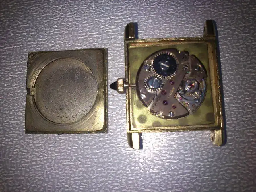

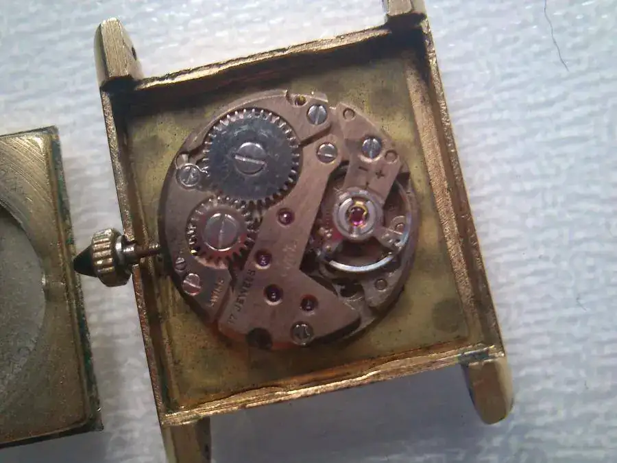

Cartier montó muchos años calibres JLC en sus relojes de cuerda manual, pero este no tiene mucha pinta, parece más un calibre ETA.
Muchas gracias por tu respuesta, muy ilustrativa, así podré ir poco a poco recavando información..
Desde luego es una lástima que se hagan éste tipo de cosas con algunas piezas..
Pues tengo algo que decir de tu reloj, no es un Cartier tan desconocido, fue muy popular en una época y se usaba inclusive como reloj de caballero super junior, exclusivo de vestir con traje, en cuanto al calibre Cartier para sus modelos Le must utilizo calibres variados y ETA fue uno de ellos, tambien se hicieron infinidad de réplicas que erán prácticamente idénticos a los originales debido a algunos calibres comunes y faciles de conseguir que utilizaba Cartier, claro está que debajo del Gold Electroplated en los originales había una caja de plata mientras que en las replicas era una aleación de metal barato. Espero que esta respuesta te como un aporte mas. Un cordial saludo.
