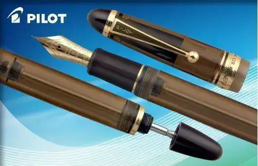

Este año he decidido adelantar las Navidades y como me hacía falta una pluma para cargar uno de los colores cálidos que tengo y ando algo enviciado con las japonesas, me he comprado una Pilot Custom 823 ámbar punto M. La pluma la conocéis todos y siempre será mejor una imagen oficial que las que pueda hacerle yo:
La compré a uno de los patrocinadores del foro y al recibirla, pese a saber que era una pluma muy grandota, me sorprendió su tamaño, similar al de una Pelikan M1000. La terminación y el aspecto es estupendo, aunque no da la sensación de ser lujosa sino más bien un caballo de batalla (una mula, con ese empaque). La cargué con lo que tenía a mano en ese momento, que además le pegaba en color, la Waterman Absolute brown, y noté la gran elasticidad del plumín de 14K, y el generoso flujo de tinta. Me recordó mucho al tacto de la M800 F que tengo, y luego lo haría aún más.
Una vez en casa, me puse a escribir en papeles normales y no de fotocopiadora y, como digo, me vino a la memoria la M800: aquello resbalaba de lo lindo y se cortaba el trazo en innumerables ocasiones. Lo solucioné cambiando de tinta a la Sailor Epinard; las Sailor siempre me han solucionado los problemas de las plumas puñeteras y en este caso la corrección fue total. No obstante, no me gusta que sea quisquillosa, ya que tres de mis plumas -la mitad- lo son y estoy un poco hasta los webs :-(. Eso sí, con ese flujo tan generoso escribe de lujo, y el tamaño y la forma me resultan perfectos para una escritura cómoda y relajada pese a que soy un tipo pequeñito.
El sistema de carga es de vacío, y dentro cabe tinta para escribir días y días. Eso sí, es un poco engorroso si quieres llenarla más allá de los dos tercios que una única "chupada" permite, y no le van del todo bien los tinteros planos o con vasito como los Sailor. El Pilot que venía en la caja o los Iroshizuku deben ser ideales. Limpiarla es bastante engorroso. La tinta pasa al otro lado del émbolo y el efecto estético no es bueno, y lo es peor si encima es de las que dejan residuo en las paredes, pero como es bastante oscura, tampoco se nota demasiado. De todos modos, insisto, da la impresión de ser una pluma pensada para escribir -y mucho- con ella, más que para gozar de su estética.
