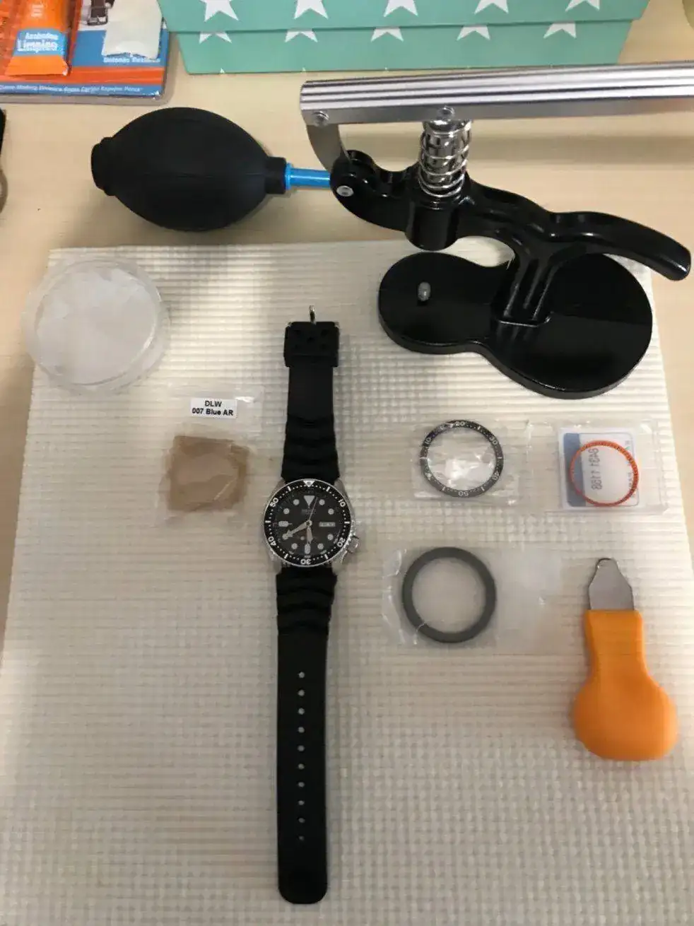

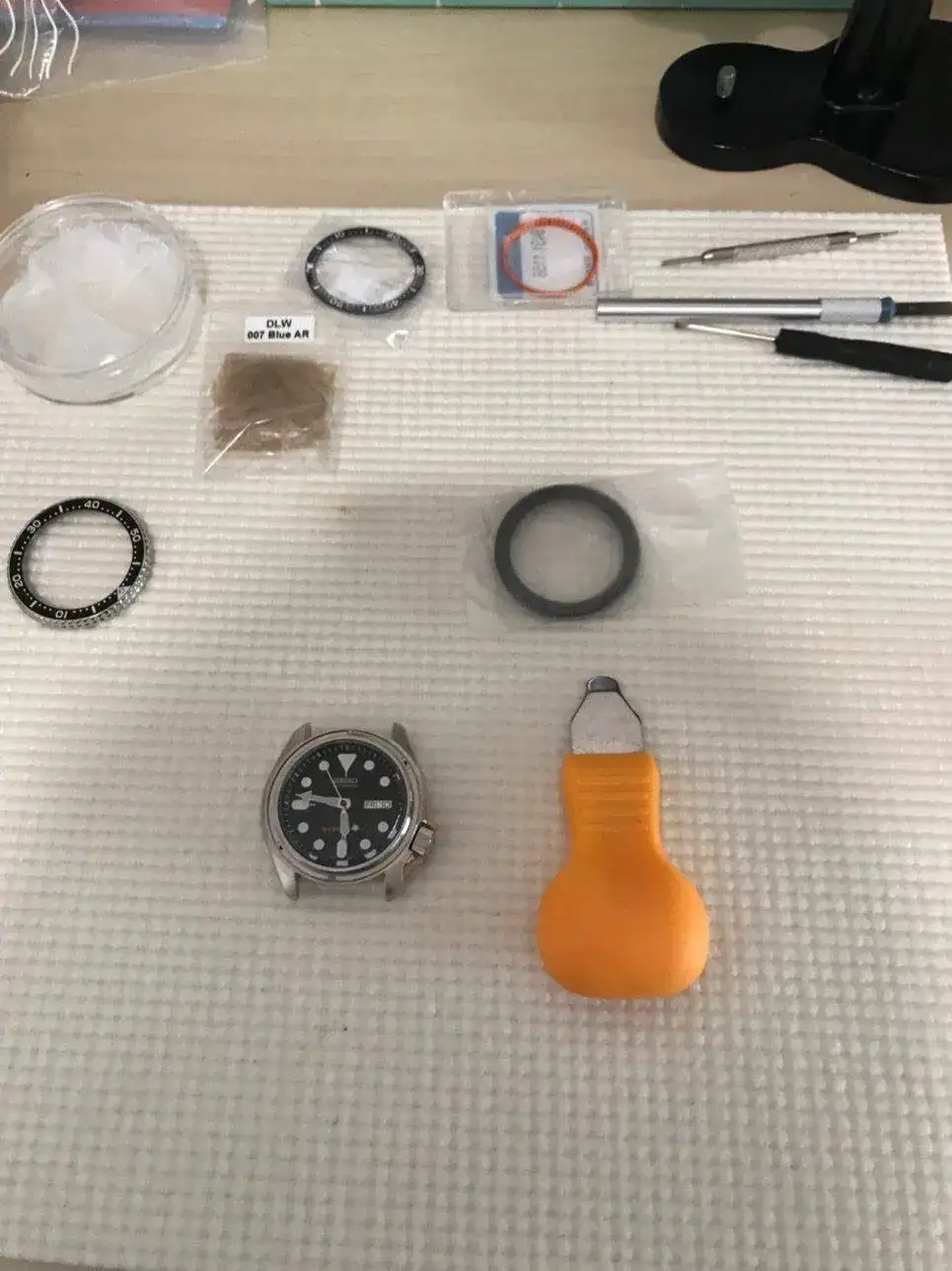

Pues después de tanta espera he decidido modificar mi recién llegado SKX007 esta semana modificare:
- Bisel Coin Edge DLW
- Ceramic Insert DLW
- Doble Dome Zafiro Blue AR DLW
- Chapter Ring SKX011
Os dejo algunas imágenes del proceso

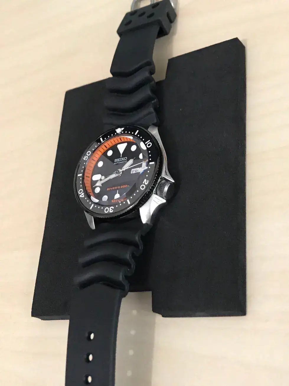

Y el resultado tachan...

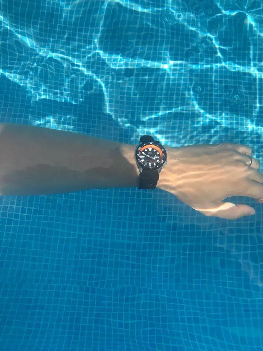

Y ahora la prueba de estanquiedad real [emoji23]. Después de la de laboratorio
No se ahoga.[emoji23] [emoji305]

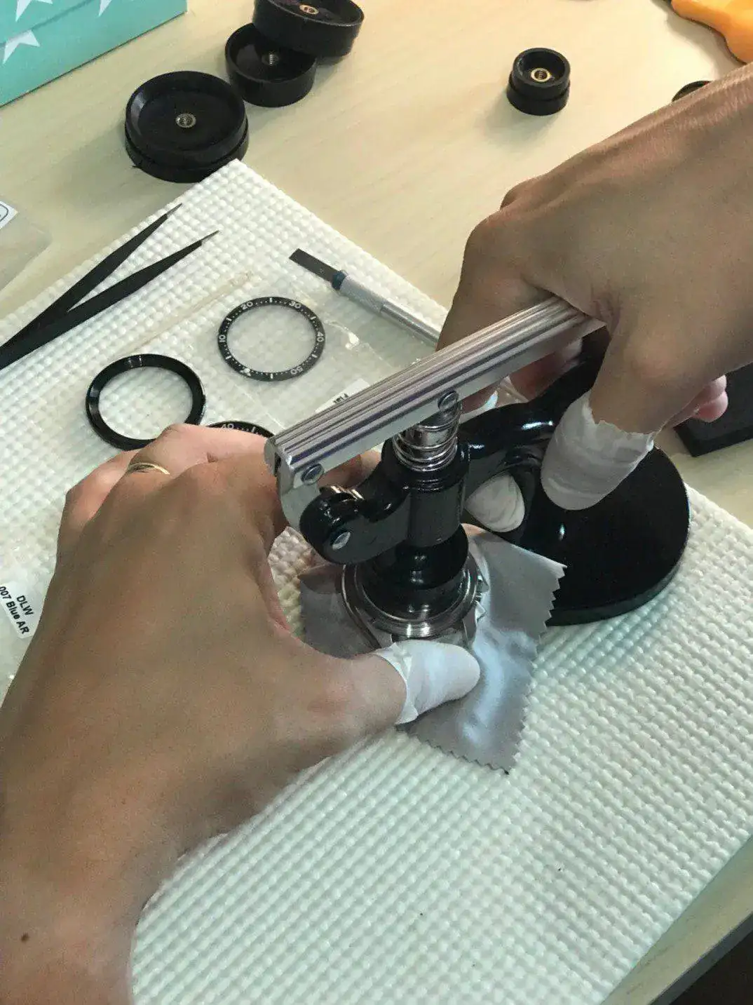

Te ha quedado muy bonito, me gusta mucho, pero dos cosas, la prensa esa es para cerrar tapas no roscadas. Para montar el bisel se monta haciendo presion con los dedos, no hace falta más y asi tienes mas tacto y no corres peligro de pasarte y dañar el cristal. Y la palanca amarilla es para abrir tapas tambien no roscadas, dado que puedes marcar la caja dado que la superficie de contacto es muy poca. Es mejor una navaja de relojero.
Efectivamente, la prensa solo la utilice para montar el cristal quedo perfecto como puedes observar, por otra parte el bisel lo saque con un navaja suiza, pensé sacarla
Con esa herramienta pero no me fiaba, antes de sacarlo para no marcarlo lo llene de cinta adhesiva, en cuanto a la navaja de relojero pues esa la debo no tengo [emoji23][emoji23][emoji23]
Como explique al principio soy entusiasta en el tema pero voy aprendiendo cada día, gracias por la información intentare pillar una navaja de relojero con vergüenza próximamente.
