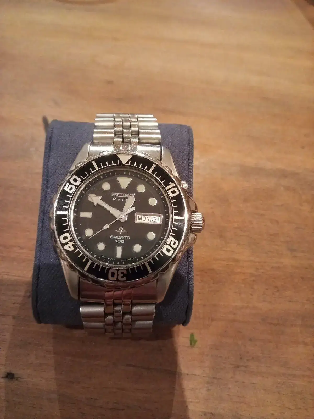

Hola a todos. Os presento a mi único Seiko al q tengo q era de mi padre (probablemente el último q se compró) al q tengo mucho cariño. Al ser kinetic y no ponérmelo muy a menudo el "acumulador" deja de funcionar y no carga (ya lo he cambiado 2 veces). Mi pregunta es si sería posible sustituir el movimiento por uno de cuarzo compatible con la caja o es una idea descabellada? Me gusta el reloj y me da pena no poder usarlo y volver a poner un acumulador nuevo no me importaría porque no es prohibitivo de precio pero me duran poco. Un saludo

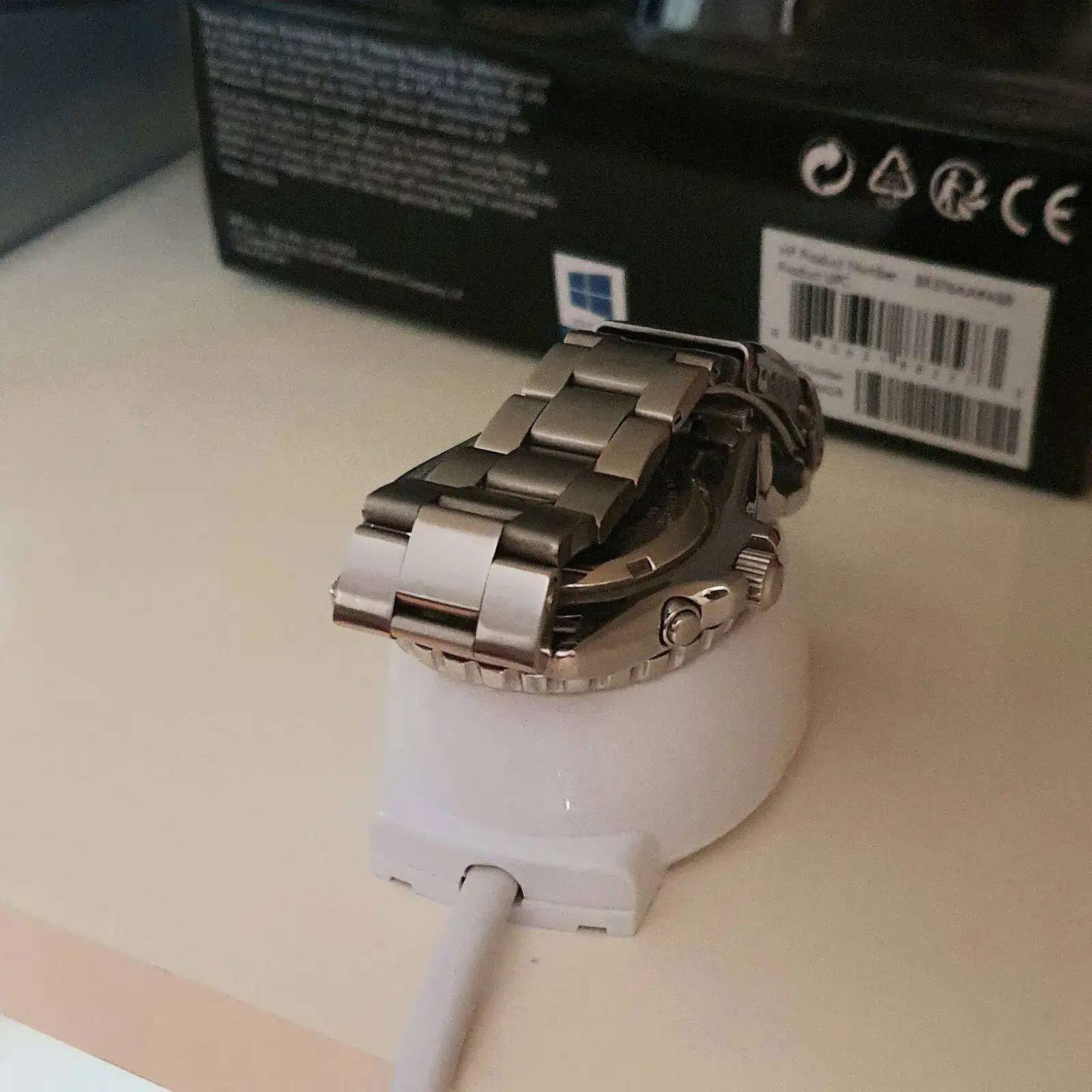

Ahora mismo cargando. Tengo varios relojes, y este en su día lo lleve muchísimo, ahora no está entre los Top 10. El problema es que cuando el acumulador lleva un tiempo sin cargar, no carga. Por eso, ahora que no lo llevo mucho, cuando está con carga mínima, lo pongo con el cargador, y en unas horas, a tope.
