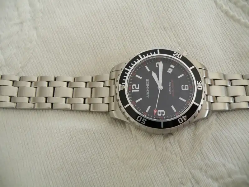

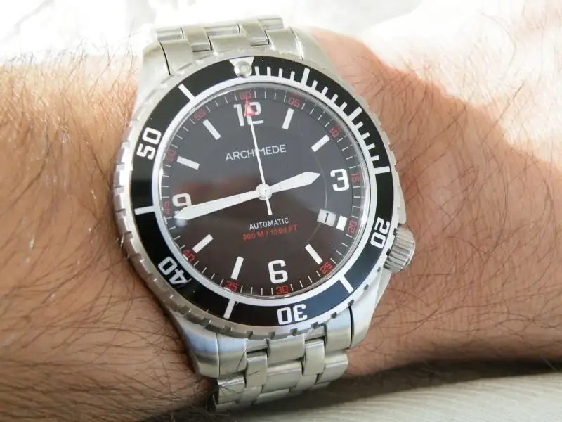

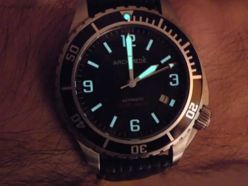

Estediver que me tiene loco ha sufrido algunas mejoras en muy poco tiempo y la verdad que ha ganado bastante en mi opinion y encima solo se ha incrementeado el precio en unos 20 euros :clap::worshippy:

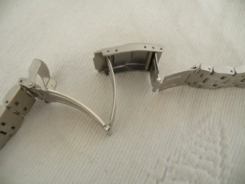

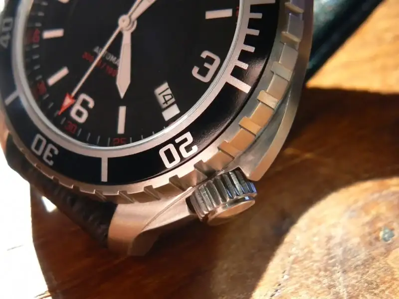

Nueva corona,ahora incorporan AR,nuevo cierre y extensión de buceo,nuevo bisel y nuevo insert que le da un aspecto mas robusto.
El modelo justo antes de las ultimas modificaciones,año 2009
Y El nuevo,menudo AR,la corona le pega mucho mas y veo unos mecanizados de primera...:ok::

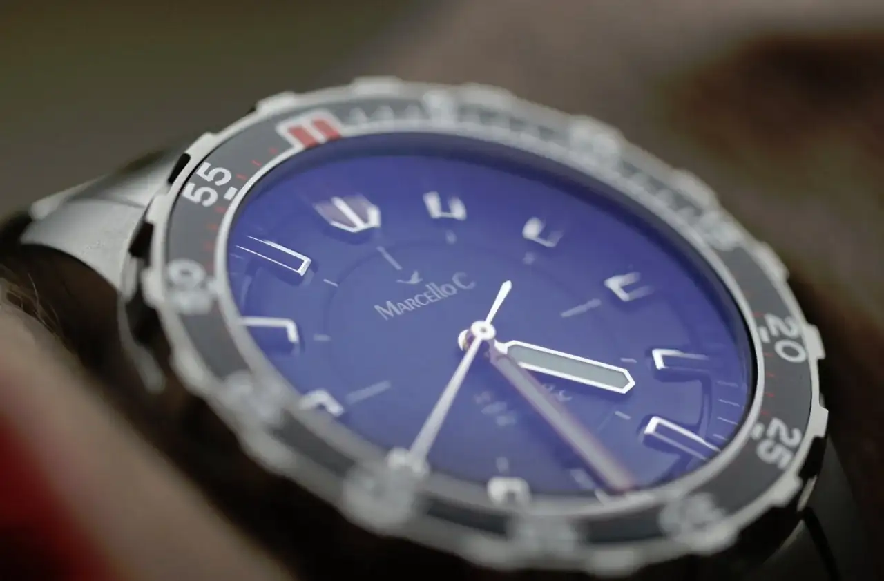

:hmm: 685€ segun la web de la marca, no es mal precio, pero me llena más el Hydrox de Marcello, que es cierto que es más caro ya que son practicamente 1.000€...:pardon:
Salvo el negro los otras combinaciones de colores no me gustan mucho...y eso que normalmente los azules son lo que me atraen.
EL Hydrox está muy guapo:ok::,sobre todo la esfera:drool:,y el calibre tambien es algo por encima,creo es un top bien ajustado como es tradicion en marcello.
Pero es que el acabado arenado no me termina de entrar...no se como se llevará con las marcas...:hmm:

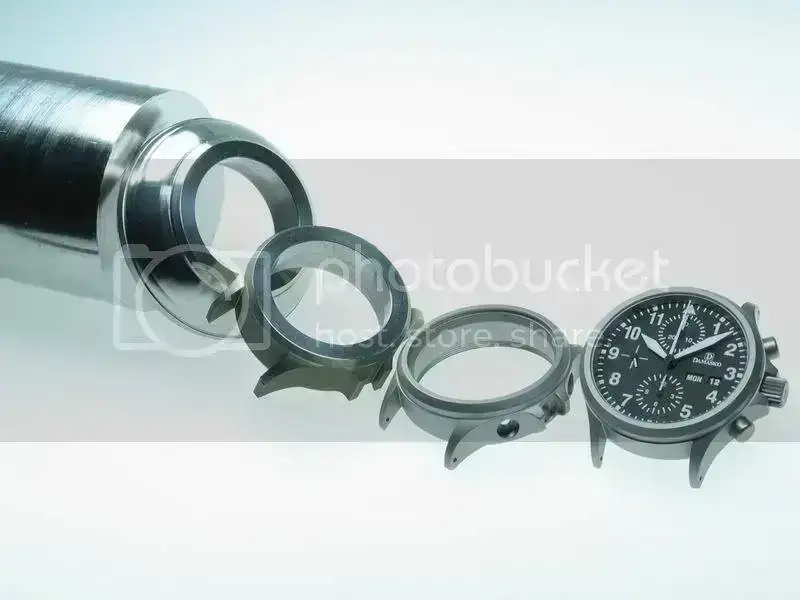

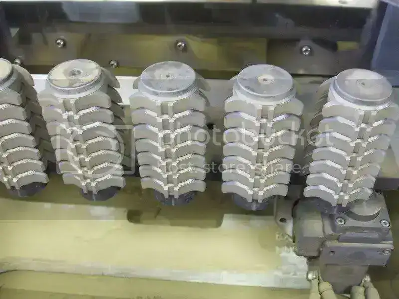

Pero el caso del sporttaucher,es distinto,ahí esta el valor para mí de este diver,que lo hagan ellos,menos el calibre y el cristal,y que salga lo que sale es para sacarse el sombrero:worshippy:,y encima usan el metodo para hacer las cajas mas laborioso,que es el de la foto de abajo,no el stamping(que usa breitling por ejemplo) que es ya cortar directamente de una lamina de acero la pieza ya con la forma de la caja,y apartir de ahi hacerla.
Ahora sacarla de la barra e irla moldeando con maquinaria CNC eso ya es otro tema,normalmente requiere como unas 80 operaciones.El stamping la mitad,ademas se deben prensar con tonelaje alto para compactarlas,cosa que no pasa con las barras,el tratamiento térmico si es igual en ambos métodos:ok::

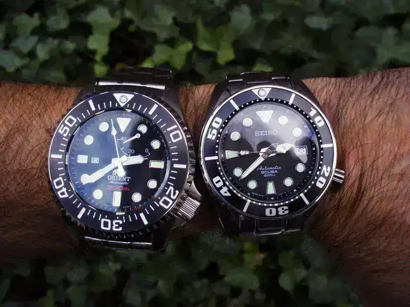

:hmm: Aunque también es posible que aprovechando que el reloj pueda resistir tanta presión, le den por mera estética más que por necesidad constructiva esa masividad en los relojes, para satisfacer al cliente en cuanto a que tiene un "aparato de mucho cuidao" entre manos, por ejemplo tengo un Breitling Colt del año 95 que es un 300m, y es de 36mm y muy delgadito, su alter ego del 2011 es considerablemente más ancho vamos que lo triplica...y aparte de mayor caja, 41mm.
Al igual podemos mirar el Omega SMP 300m, muy delgado y de 41mm, frente a un ladrillo como el masivo Orient Star, también 300 pero caja de 46mm, y tan tocho de ancho como un Superavenger Breitling.
A modo ilustrativo, aqui junto a un Sumo, que no es un reloj pequeño...
:whist::...
Tambien puede ser no sé,bueno seguro la estetica y modas mandan:whist:: la verdad es que breitling es todo un ejemplo de alta resistensa con cajas moderadas en cuanto a grosor:ok:: aunque me imagino cada firma hará sus cácculos de diseño y pruebas :hmm:
