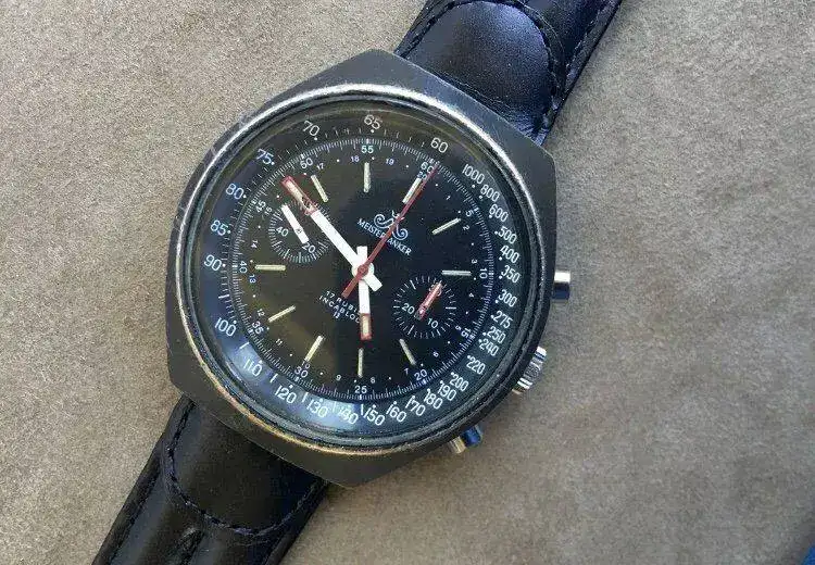

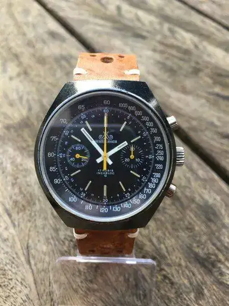

Hola buenas noches querria saber que me podeis decir de este reloj calibre que lleva, historia de la marca, precio por el que ronda y otras curiosidades que me podríais decir sobre la marca gracias

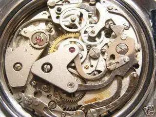

Bonito crono vintage. La marca es alemana y el movimiento podría ser un Valjoux 7733. Lo mejor sería que pudieses enseñar el mecanismo para que los compañeros puedan darte más información.
marca registrada.
Meister-AnkerFürth, Deutschland; Unter dieser Hausmarke wurden verschiedenste Uhren vertrieben, vor 1985 meist aus Ruhla, Deutschland, später auch aus China; registriert 1968
[TD="width: 190"] Meister Anker / Versandhaus Quelle [/TD]
Historia https://watch-wiki.org/index.php?title=Meister-Anker
La marca Meister-Anker se registró el 8 de enero de 1968 para la empresa de pedidos por correo Quelle y perteneció a los respectivos sucesores legales hasta la quiebra de Arcandor AG (hasta 2007 KarstadtQuelle AG). La disolución de la compañía naviera Quelle en 2009 fue acompañada por la venta de partes de esta empresa.
Hoy, la marca pertenece a K - Mail Order Invest GmbH & Co. KG, 75177 Pforzheim , más conocida como la empresa de pedidos por correo Klingel .
Archivo: Meister-Anker VALJOUX 7733.jpg

Muchas gracias por la aportación ha sido de gran ayuda
como veo que te gusta la info, aquí un poco mas
https://www.phfactor.net/wtf/Valjoux/1060_valjoux 7733, 7734, 7736 Pages 1-5.pdf
https://www.phfactor.net/wtf/Valjoux/1061_valjoux 7733, 7734, 7736 Pages 6-10.pdf
https://www.phfactor.net/wtf/Valjoux/1062_valjoux 7733, 7734, 7736 Pages 11-15.pdf
Historia de los relojes Valjoux. http://valjoux-7733.blogspot.com/2006/10/history-of-valjoux-watches.html
