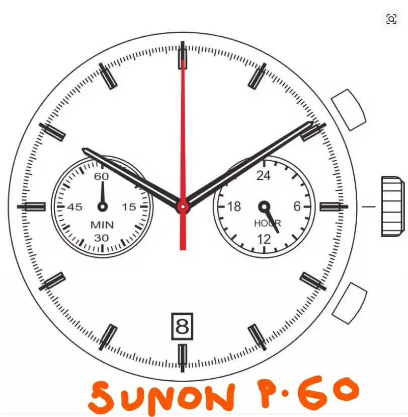

No es un Sunon Pe-50, es un P-60. Y aunque en esencia son la misma basura , hay algunas cosas que cambian (bastante). Lo principal es que en el p-60 los subdiales se alinean con el eje central de manos horaria y minutos:

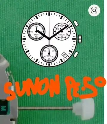

En el PE-50 los subdiales estan desplazados, como en el infame NoonSwatch, y por eso se usan para hacer fakes del mismo:

Tanto el Pe50 como el Pe60 tienen un modo de trotadora sweep al estilo Vk, pero curiosamente el reseteo lo hacen suave, mas como un modulo Miyota. Quizás por esto aqui el tema del torque no tiene tanta importancia como en el reseteo de los Vk, y pueden permitirse el poner agujas muy finas.
Ver el archivos adjunto 3560900
Ver el archivos adjunto 3560902
