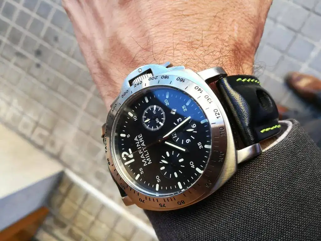

Hola a todos, desde hace ya 8 años soy un feliz poseedor de un Marina Militare con crono automático. Se lo compré a Gong y la verdad es que poco después dejo de venderlo. El reloj ha ido siempre a la perfección, tanto el crono como el mismo reloj (reseteo, fiabilidad, exactitud, etc...). El susodicho es este:
Ahora, desde hace unos meses, la aguja horaria de las horas del crono (la de abajo) esta siempre en marcha, aunque encienda-apague el crono y resetee (esta vuelve a 0) a la hora vuelve a estar en el 1... no siempre pasa, pero ya me ha pasado varias veces... ¿que creéis que puede ser? la verdad es que tendré que ir pensando en realizar un mantenimiento.
Un saludo y gracias!

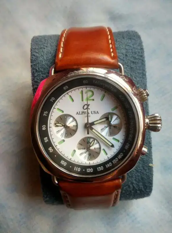

Pero la foto lo dice todo, bien majo que está ese MM. Y aún sin foto del calibre, por su origen, juraría que monta la ST19. Patente de la Venus 178 comprada por los chinos y montada en su famoso Gaviota 1963.
Y ahora viene lo bueno: resulta que yo también tengo un crono chino que sin ser el 1963 lleva esa máquina igualmente y que tiene la misma configuración que el tuyo.
Observa la foto:
Y observarás también que la sub-esfera de las 6 nada tiene que ver con el crono. Es un indicador 24 horas o GMT. Lo que pasa es que en el mío está bien pintado hasta las 24 horas y en el tuyo solo lleva a las 12. Cosas de los chinos porque además te está marcando justo las 7,30, igual que las agujas grandes por lo que parece un contador 12 horas que no tengo ni idea de para que puede servir.
En fin, te cuento como es y lo que hace el mío. Por si te sirve de algo.
Edito porque leyendo mejor tu mensaje, dices que el reloj es automático. Entonces se me cae lo escrito. No sabía que hubieran cronos automáticos en chinos de baja gama como estos por las fechas que dices.
