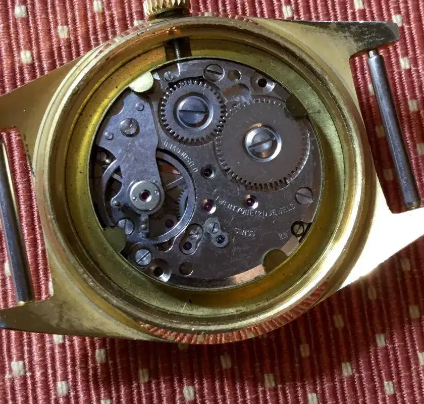

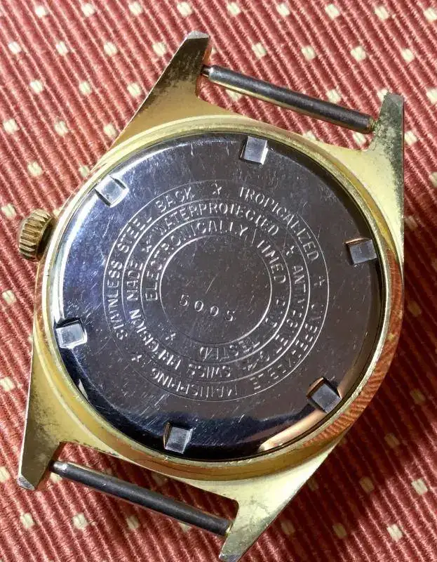

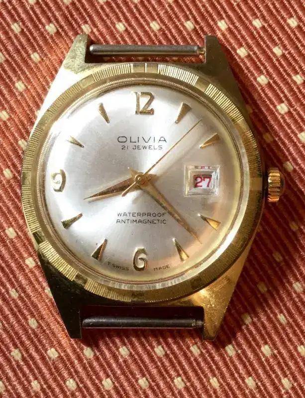

Ha caído en mis manos este curioso reloj. Digo curioso para mí, porque, aparte el buen estado que presenta, me llama la atención la cantidad de leyendas que tiene en la tapa. Especialmente "tropicaliced" y " electrónically times and tested" que no había visto nunca.
Por otra parte en mi ignorancia me parece un movimiento con un acabado muy corriente para llevar 21 rubíes.
En fin, después de tanto rollo, ¿algún comentario sobre origen y época?

Perdona la pregunta, ¿la tapa es original?
El reloj es bonito, me gusta el bisel y es verdad que a mí también me llama la atención la tapa, concretamente lo que pone de "Tropicalized"... no lo había visto antes ¿sabéis a qué se refiere?
Pues yo creo que si, pero no tengo modo de asegurarlo.
Ni idea, pero qué bonito es: ese bisel, que me recuerda al del supermimado de Cantabruca, me chifla :clap:
Lo de "tropicalizado" supongo que será como en los frigoríficos: preparado para sobrevivir a las condiciones de calor y humedad del trópico ¿no? Justo lo opuesto a lo que solemos querer decir al referirnos a una esfera con ese término. Al menos yo, suelo llamar 'tropicalizada' a la evolución de una esfera causada precisamente por no haber resistido bien la humedad y el calor; los azules que evolucionan a marrones y similares...
Yo creo que se trata de una pieza de gama baja a pesar del número de rubies con contrapiedras en varios ejes.
El calibre puede ser un Ebosa con ancora de paletas, poco refinado pero cumplidor.
La abundancia de texto en la trasera era una forma de promocionarse típica en relojes de calidad justa. Como cuando un coche alardea de turbo, intercooler, 16 válvulas...
El tropicalizado es lo que dice Abde y suele incluir cierto grado de protección frente a humedad, polvo, etc.

Buen día martín; es un reloj económico y le colocaron un calibre Ebosa 65 con 21 rubies para embaucar a personas que en su inocencia - creían - que mientras los relojes que llevaban más rubies - eran superiores a los que llevaban 15/17 rubíes.
La fábrica Ebosa fabricaba también despertadores.
Este calibre Ebosa nació en 1955 - año que comenzé como aprendíz de relojería en la calle Libertad - donde continúo "trabajando"(hoy tenía que reintegrarme y falté porque llovía) y recibiendo a los pocos Maestros que se acercan para hablar de relojería y que solo con ellos se aprende bien.

Esteticamente muy bonito con ese bisel :clap:

Efectivamente, un económico, (El volante plano lo delata), pero aun dentro de su gama, completo y cumplidor. Tropicalizado, quiere decir, como ya anuncia, relojes para el trópico, calor, sudor, agua, etc....
Además de la Letania de virtudes de la tapa, destacar en la esfera la "T" de Tritio, aunque no he encontrado de un miligramo de ello en esfera o agujas.
Parece que le falta el retenedor de carga, trinquete, lo has probado ??
Sí, yo también me había fijado en la "T" de tritio, hace poco leí que empezaron a poner "T swiss made T" cuando dejaron de usar el Radio.

Hola Antares, efectivamente, que tiene Tritio, pero.... "T Swiss Made" es una cosa y "T Swiss Made T" es otra, una sola "T" a la izquierda quiere decir una cantidad menor de Tritio, creo que menos de 25 y dos "T" más de 25.
En este caso, una sola T sería correcto ya que hay menos de 25, ya que en realidad hay "0".

La caja está en perfecto estado y yo diría que no se ha usado. El fondo es roscado.
Se carga la cuerda perfectamente y funciona, aunque se para de vez en cuando
Efectivamente. En vivo no se aprecia ningun rastro de tratamiento en índices ni agujas.

Tant, lo primero admiración total porque como dice antares eres una enciclopedia. Había leído que una "T" era tritio en agujas y dos "T" en agujas e índices ¿hay algo de cierto en eso?
También podría ser como dices Zappp, yo te hablo de memoria y se que hay diferencia técnica entre una y dos T. Gracias y un saludo
Tambien he leido eso.
