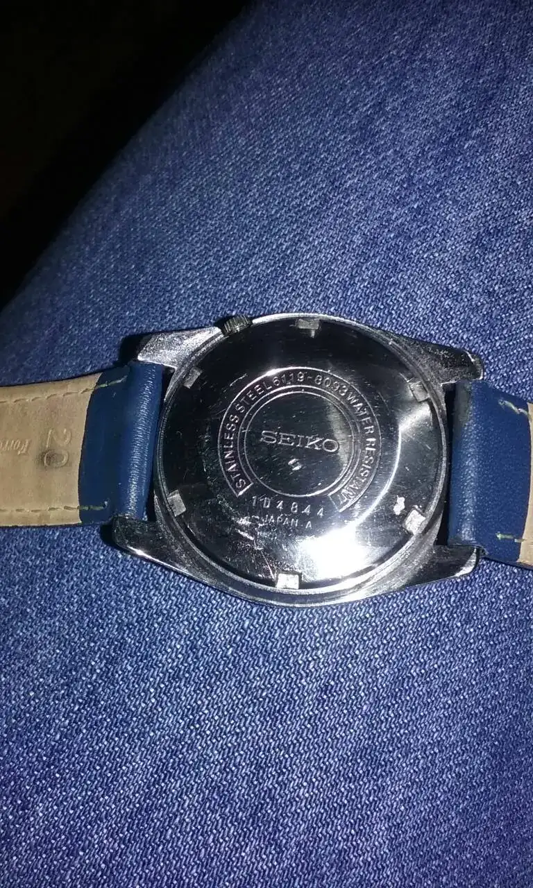

Donde puedo buscar una maquina para este reloj que fue de mi abuelo. Por lo visto tiene el eje de volante roto

Parece que lleva un movimiento Seiko 6119 común y corriente y fácil de conseguir a buen precio.
¿Actualmente no funciona?

Se para. Me dijeron qje es el eje de volante. Gracias
En bay busco????

En ebay seguro que encuentras por menos de 30 euros.

Este vendedor tiene todo lo que puedas pedir en movimientos japoneses:
Por algo mas de 20 auros tienes un calibre completo. Luego ya depende de tus conocimientos destripadores ;-) . O lo haces tu, o lo llevas al relojero.
Muchas gracias. Entoces cualquier 6119 vale?
