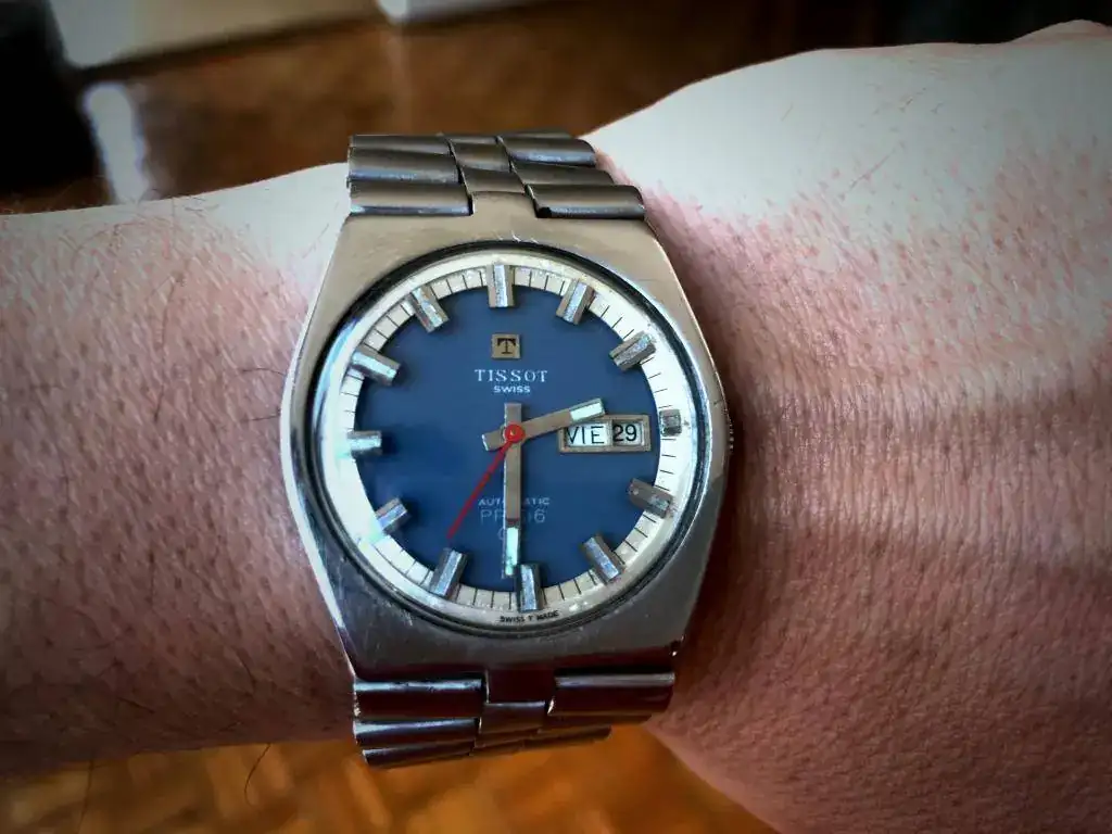

Bueno pues que me hice algún tiempo con un Tissot PR516 en estado "feo pero funcionando bien" y quería ver si me puede merecer la pena ir reconstruyendolo
Monta un calibre 794 que mantiene bien la hora y el cambio de fecha también está OK, pero lleva unas manecillas sacadas de cualquier lado y me gustaría saber si alguien sabe donde conseguir unas originales o si teneis uno de estos destrozado para repuestos
El reloj es mas o menos (mas menos que mas) como este
David... Hola...
Supongo que el de la foto es un PR516 con todo en regla. Sería interesante que pusieras el tuyo para ver las diferencias.
David... Hola...
No lo voy a tener a mano en un tiempo, pero vamos la foto del de arriba es para mostrar las manecillas que busco

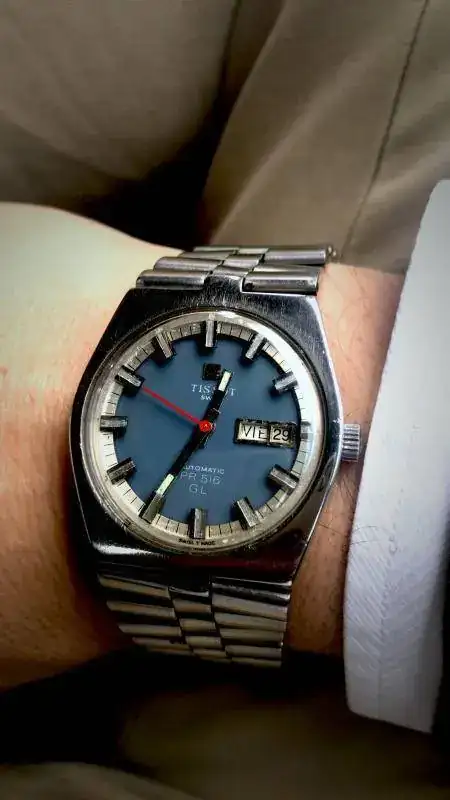

Aqui el proyecto que decía
