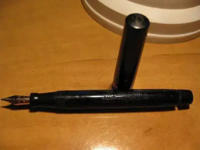

No coge más de 4 gotas de tinta.
Alguien sabe como se desmonta para cambiar el saco.
Siento no poder ayudar, yo creo que no me atrevería ni a intentarlo.
Una auténtica preciosidad. Es una "twist filler", ¿verdad? Por lo que he leído, sulen absorber muy poca tinta.
Tiene dos agujeros enfrentados(180º) casi al final del barril, alguien sabe para que son.
Espero ayuda
Espero ayuda
Hola Agustín, posiblemente sean para equilibrar presiones. Bonita pluma, muy elegante, a ver si aparece por el hilo alguien que te sepa orientar en la tarea. Un fuerte abrazo, amigo :friends:.

Así es, tiene ese sistema de carga, me ha durado dos días la carga, un folio y poco más.
Se la das esta noche o mañana¿? ya me dirás
Pensé que podría tener algo que ver con el sistema de desmontaje, no se ve junta por lado alguno.

Agustín, yo no es que no sepa responderte... es que tengo exactamente la misma pluma y tenía pendiente hacer la misma consulta. Si terminas enterándote, coméntamelo por favor.
J.
El enlace que ha puesto lmp me ha ayudado bastante gracias al croquis que aparece. Deduzco por el croquis que el saco tiene que salir con el conjunto plumín alimentador, pues he sacado dicho conjunto y el saco no aparece, ahora me toca hurgar dentro del barril, ya te contaré si consigo algo

Pues yo también tengo una Swan muy similar pendiente de reparación. La mia es la 1060.
El cambio de saco por lo que he leido, no es muy difícil. Tiene dos particularidades:
- el saco debe ser del tipo, "con cuello" o necked, para aprovechar al máximo su capacidad y que el sistema cargue lo máximo posible, ya que el twist-filler tiene fama de no ser muy efectivo, que digamos.
- Hay que tener especial cuidado al meter el saco en el barril. Para asegurarse de que entra hasta el fondo y en la posición correcta, hay quien recomienda extraer el plumin y el alimentador, y, una vez cambiado el saco y encolado con Shellac, introducir un palito (con la punta redondeada) para mantenerlo erguido y entrarlo en el barril. El saco debe ser lo más largo posible y como digo, entrarlo hasta el final.
Tras ello, hay que fijar la sección al barril de nuevo con Shellac, y finalmente colocar el plumin y el alimentador.
Sobre tu comentario, sí que deberia haber salido el saco con la sección. Si se ha desprendido, seria la causa de que cargara muy poco.
Yo no la he reparado, entre otras causas, porque no tengo ahora ningún saco con cuello. Lo buscaré en la red y a ver si me decido.
Si tienes más dudas, ya sabes.

Hola Agustín
rescato el hilo ya que precisamente ayer finalicé su reparación. Sólo me queda cargarla y probarla, y espero poder hacerlo mañana.
La verdad es que no he hecho ningún caso a mis propios consejos ::blush::
Encargué varios sacos para estudiar cual seria el más apropiado. Diferentes tamaños y materiales, caucho y silicona. Ninguno de ellos necked, todos normales.
Los de caucho, con paredes más finas, no entraban demasiado bien en el cuerpo y (se doblaban al chocar con el sistema de carga) pero probé uno de silicona del tamaño 20 (aunque por cálculo le correspondia un 19) y entraba a la perfección sin tener que desmontar el plumin para empujarlo.
Pasos que seguí:
- Desmontar la sección con calor seco para separarla del cuerpo. No va roscada, pero estaba bien sellada.
- extraer la sección y el saco viejo ( o restos). El mio estaba casi entero, aún elástico, pero perforado en la parte posterior. Este saco no era con cuello, lo que me hizo desistir en la búsqueda de este tipo de sacos y comprar normales.
- Limpié bien y pulí la zona donde va encolado el saco.
- El conjunto del plumin-alimentador-sección se pasó 5 minutos en el ultrasonidos. Pese a que parecia impoluto, aún soltó algo de tinta.
- Tomé medidas al nuevo saco de silicona, tamaño 20.
- Corté el saco, lo encolé con Shellac y lo enpolvé por el exterior con talco (lo que facilita mucho que entre bien).
- Metí el saco con cuidado y encajé la sección en su sitio. Como encaja fuerte, de momento no le he puesto Shellac. Ojo, hay que introducir el saco con el Twist Filler cerrado de todo.
- Dejé secar y cargué con agua: carga perfecta!!!!
Ya colgaré un hilo con la prueba y algunas fotos.

Es una pluma preciosa. Y ese plumin flexible vale un imperio.

La verdad, es que si que me ha resultado más fácil de lo que me esperaba. Era un modelo que tengo desde hace años y no usaba pendiente de reparación. Le tenia mucho respeto y ni me decidia a llevarla a reparar a un especialista (por eso del orgullo que tiene uno) pero tampoco me decidía a hacerlo yo.
Hasta que estas Navidades, dije basta y pedí el material. Llegó la pasada semana y este domingo me puse con ella.
Me entretuve tanto que no pensé ni en hacer fotos del proceso.
Hoy la he cargado y la verdad, es increible la suavidad de ese plumin. Pero ojo, menudo flujo estas flexibles!!! Necesitan muuuucho entrenamiento. Creo que ya lo citó Ondina en algún hilo. Domar un flexible, no es tarea fácil.
