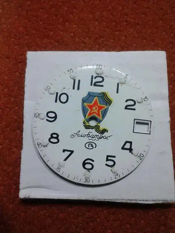

Lo prometido es deuda.
Aquí va la foto del dial en cuestión.
No estoy muy satisfecho con el resultado y además ha sufrido pequeños daños colaterales por mi culpa.
Pero creo que una vez dentro de la caja quedarán algo disimulados.
Enviado desde el sofá con mi THL T6S
Hombre... no esta mal del todo. Ten en cuenta que hacer esos circulitos no es nada facil. Bastante bien esta. Enhorabuena.
