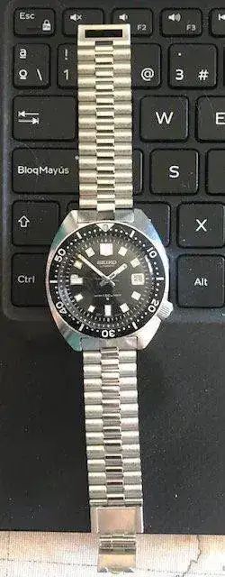

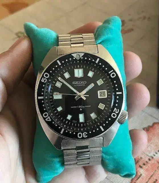

Para ser sinceros, viniendo del mundo Seiko, por lo primero que empecé fue por los brazaletes STELUX, que muchas veces equipaban los seiko vintage, y llegado un cierto punto de tanto cruzarme con los NSA decidi ponerme con ellos, antes de que los precios se disparan tal y como estan hoy...
A estas alturas creo que todos sabemos un poco la historia de Novavit ( o NSA ) y hay multitud de hilos que se pueden consultar sobre ello, pero voy a poner una foto para refrescar de que estamos hablando...
No sé a vosotros pero a mi siempre me llamaron la atencion los que aparecen en ambos extremos, de broche pequeño...asi de primeras...aunque con el tiempo he ido apreciando todos.

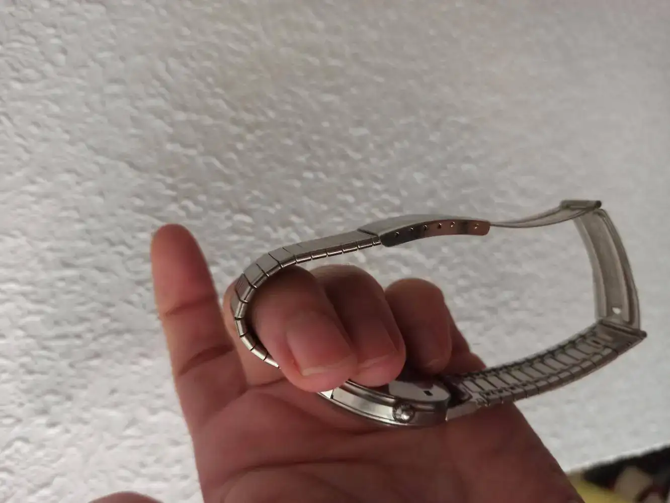

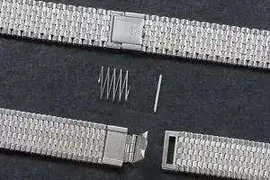

4) y por ultimo, y aqui viene la gracia del asunto...es extensible gracias a su sistema patentado y que se puede ver en la foto siguiente, permitiendo que los calores veraniegos extiendan algo el brazalete sin que casi te enteres
Ese sistema de extension, tambien existe en los broches grandes...en los que sale una pletina que va oculta en el interior...como muestro en esta foto:

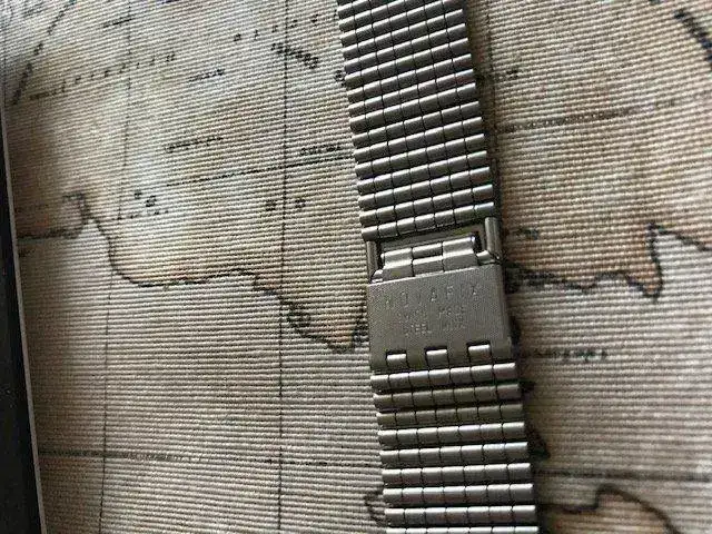

Cual es mi sorpresa que ninguno de los sucedaneos incorporaba este sistema de muelle! Salvo uno...NOVAFIX!
El novafix es literalmente identico al NSA, incluida su calidad.
Hay mucha literatura que dice que novafix es la marca anterior a novavit y a la patente de la misma...y aunque no hay certezas ninguna yo apostaria a que si, porque sinceramente son identicos...si veis un novafix, no lo dudeis...estais comprando algo igual de bueno a un NSA.

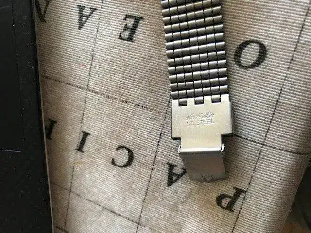

Aqui teneis un ejemplo, que viene firmado completo en el broche y que para no infringir la patente del cierre incorpora un ingenioso sistema a dos posiciones para el cierre y asi en caso de calores lo puedes poner en la posicion "verano" :)
Aparte de este detalle...diria que el armis en si es tan bueno como un NSA.

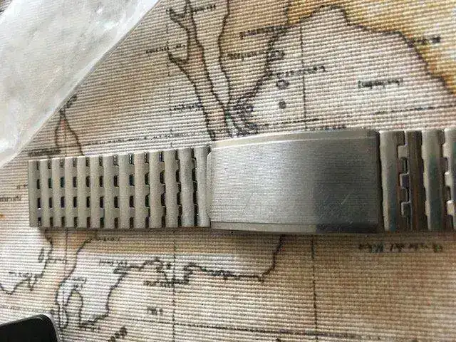

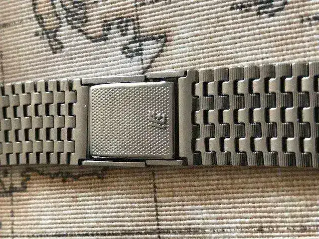

Ojo a los campagnolo...tambien los podreis encontrar firmados no como campagnolo sino como C.M.VI ( Campagnolo manufattura Vicenza), aqui un ejemplo:
y del otro lado...pues como que es una copia de NSA hasta en el diseño del broche y sus rayas...
Aparte de los campagnolo no he encontrado ninguno que pudiera considerar igual de bueno que los NSA...salvaría casi por los pelos a este ARISTO, fabricante aleman, muy famoso por sus milanesas de muy buena calidad, pero que se queda justito un peldaño por debajo de campagnolo...

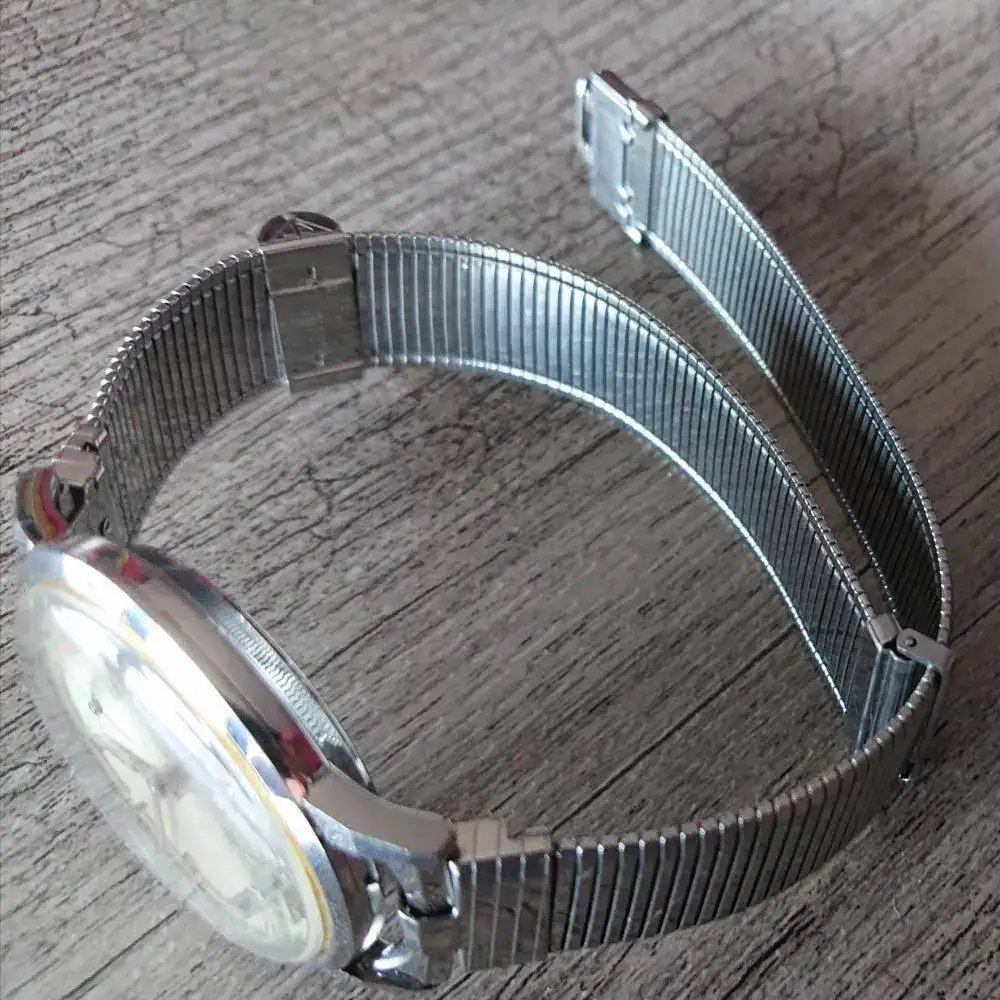

Los demas que he visto y pasado por mis manos, sin marca, made in china o vayase usted a saber todos adolecian de lo mismo...y es la fluidez en como los eslabones pivotan entre ellos para adaptarse a la forma de la muñeca.

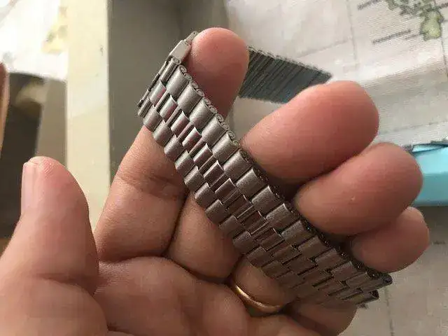

Los buenos se adaptan bien...los malos hacen cosas como esta que se ve en esta foto y que os puede servir para detectar la calidad de un armis:
MAL:
BIEN:

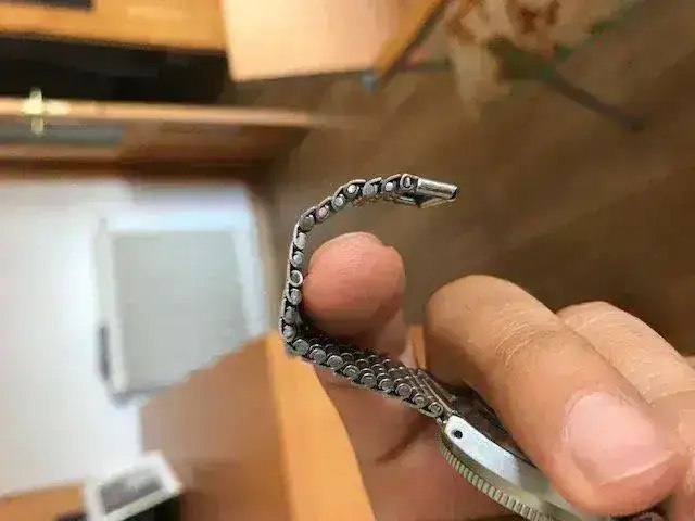

en los buenos deslizando el dedo adelante y atras el armis debe de caer haciendo curva suave y adaptandose al dedo.
y por el momento decir que lo malo abunda...y lo bueno es bastante escaso, y sobre todo a buen precio ya...ojala os sirva de ayuda y estaré encantado de ver si vosotros habeis encontrado alguna marca que os haya salido buena en este tipo de armis...y asi poder seguir comprando alguno...ya que los precios son prohibitivos.

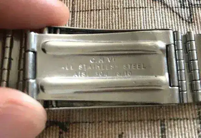

    31,9 KB · Visitas: 518

Muchísimas gracias por esa magnífica aportación que a partir de este momento tendré muy presente.

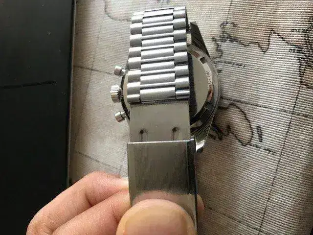

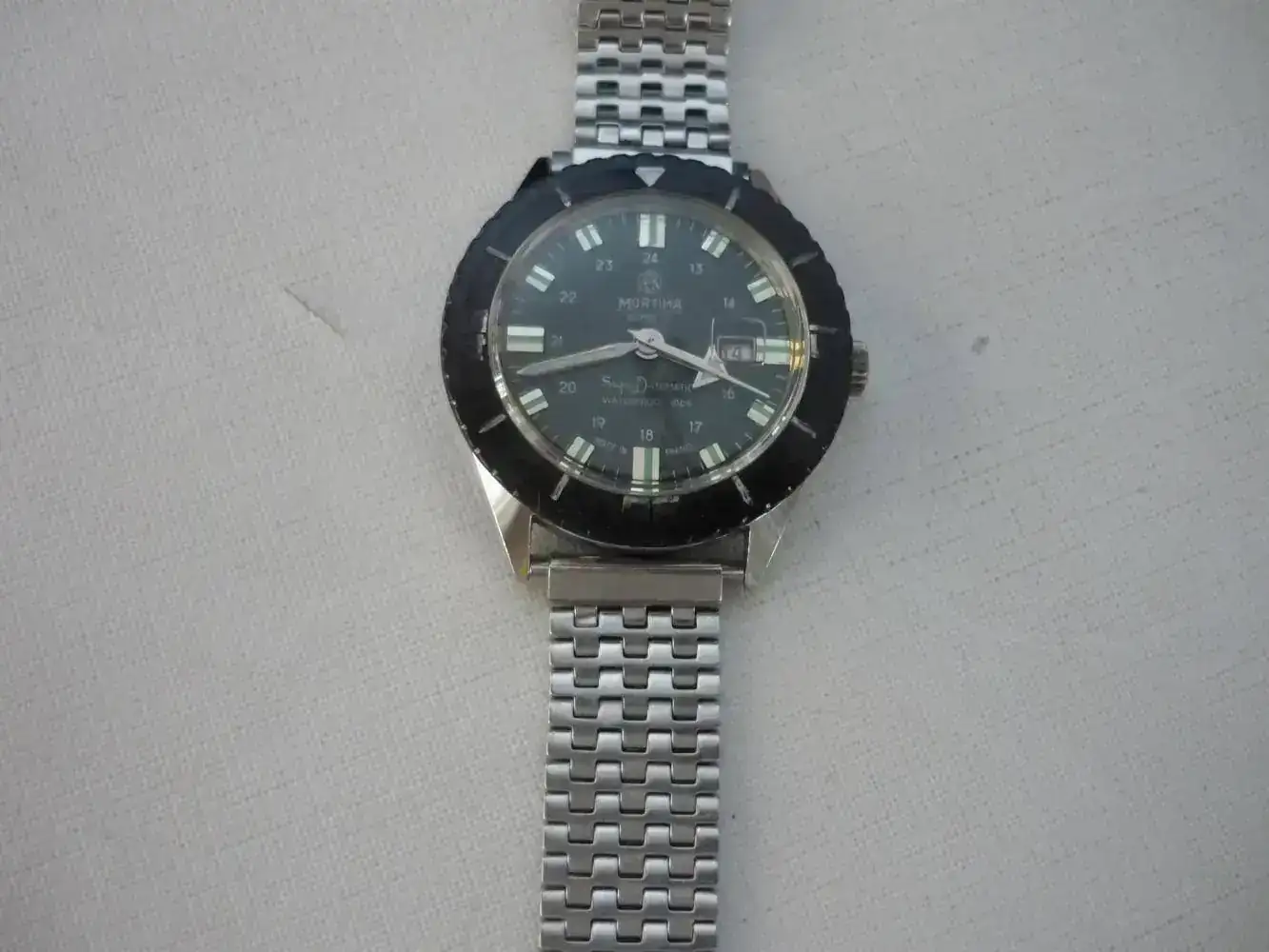

Hola Hrc, muy buen hilo del siempre apreciado NSA, te dejo una foto de lo más parecido que tengo.

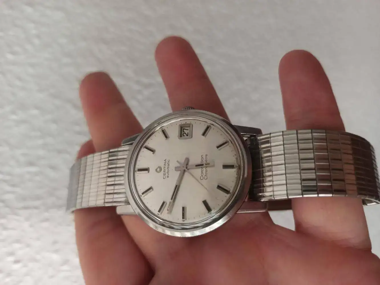

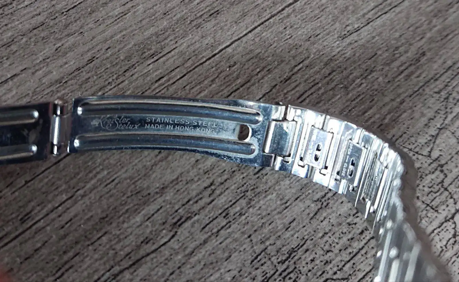

Sin embargo sí tengo uIMG_20200828_185703.webpn stelux y es lo más cómodo que he probado en metal. Además de original y precioso, para mi gusto.

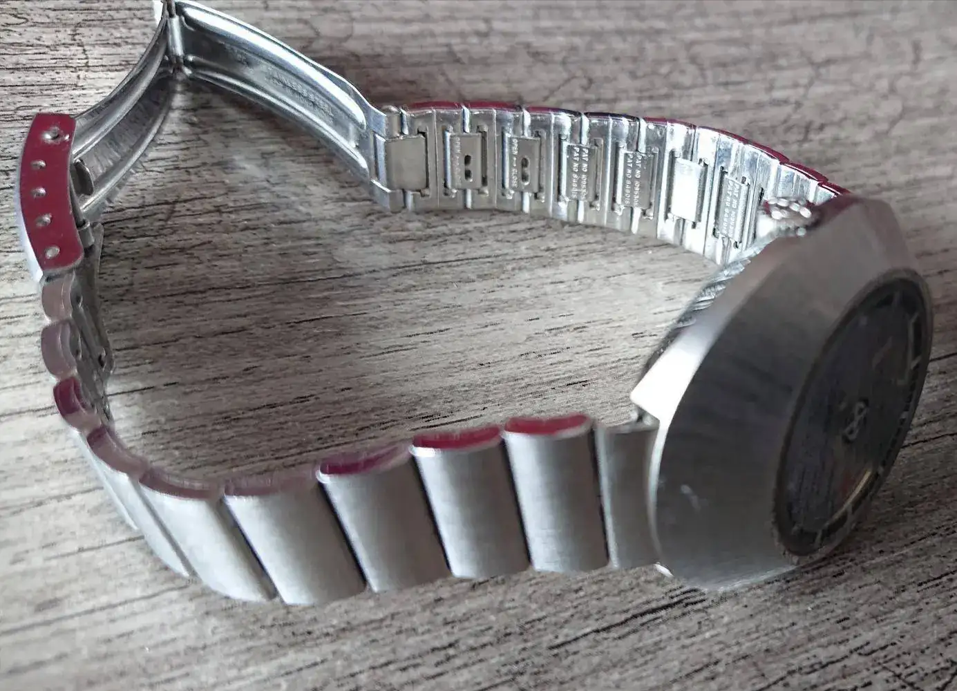

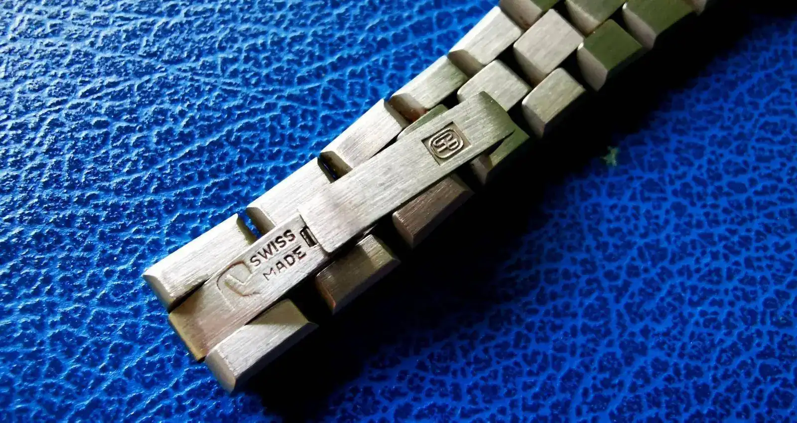

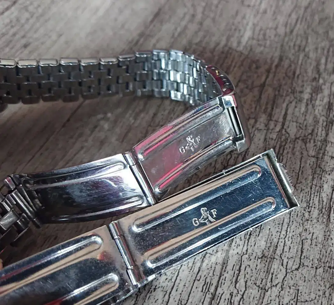

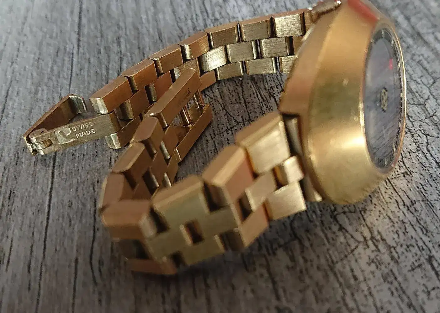

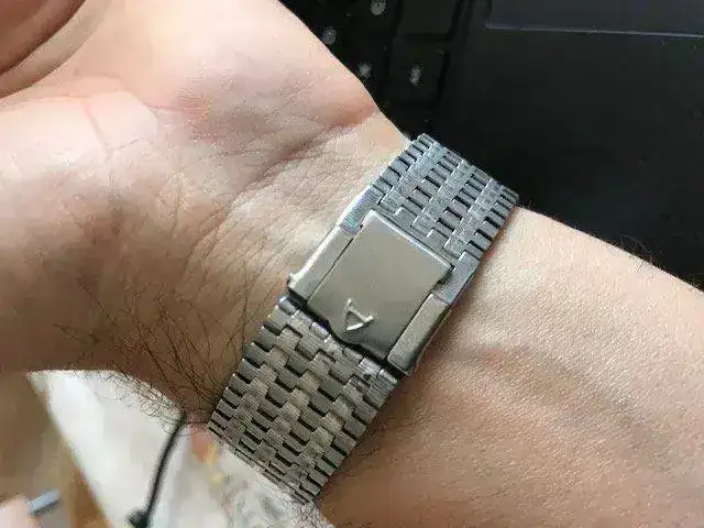

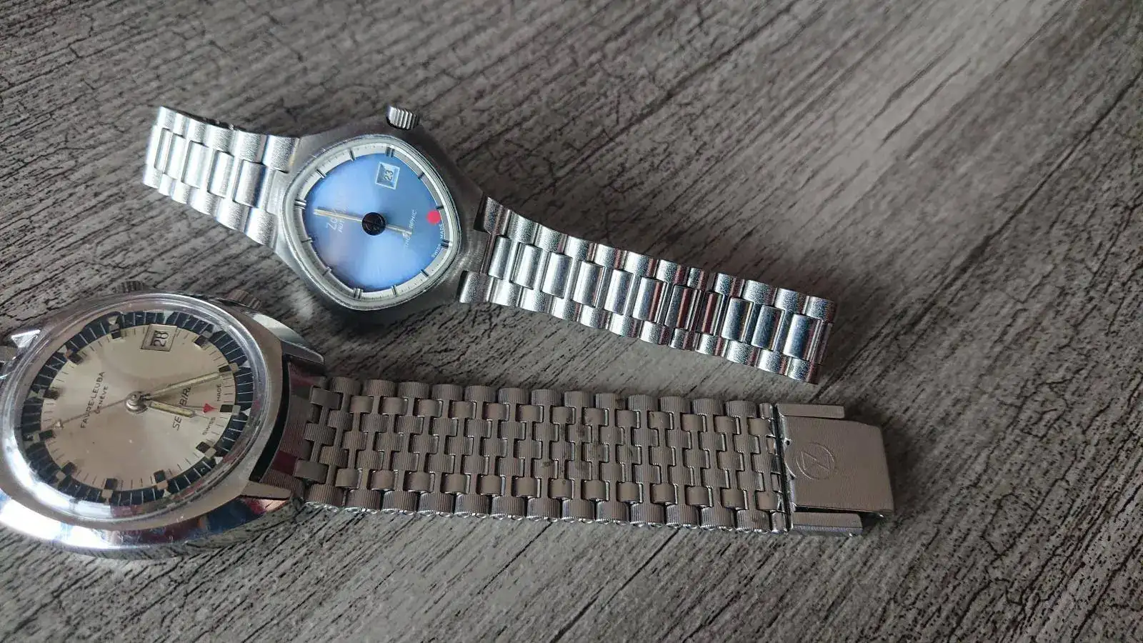

Este par de G&F, uno de ellos con cierta elasticidad en la malla, especialmente cómodo

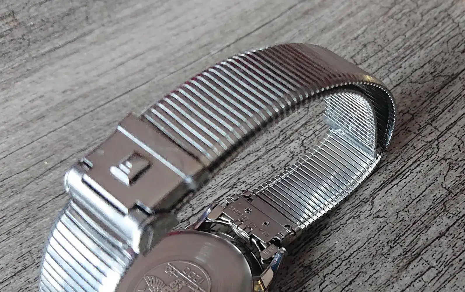

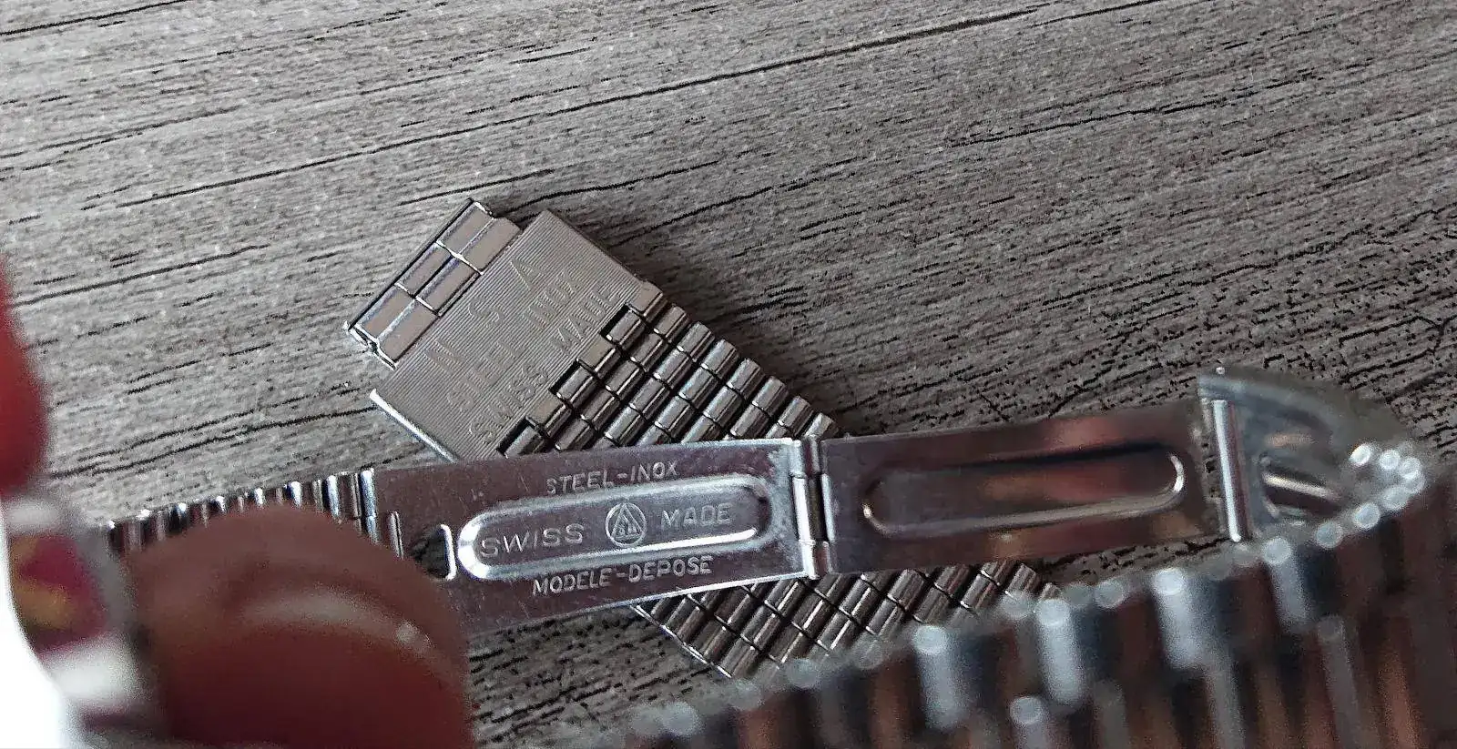

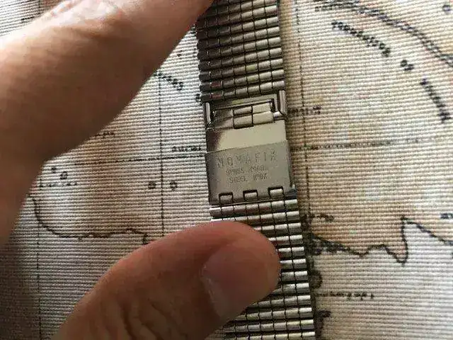

Un par de NSA, ambos con el extensible en el cierre, como comenta Hrc

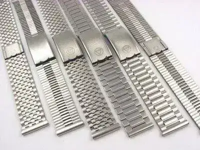

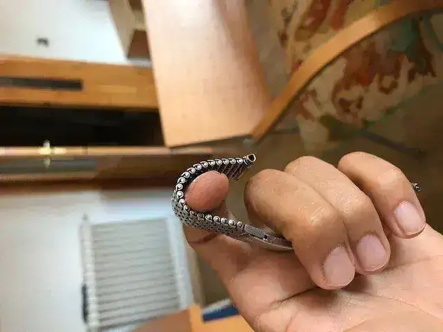

Aparte de estas dos especialmente sonadas, en mi opinión había varias marcas que trabajaban de lujo en esto de los brazaletes; de hecho, diría que en los brazaletes vintage nos podemos encontrar con piezas de una calidad bastante destacable con respecto a sus equivalentes actuales. Y eran muchas las marcas que, sin ser de lujo, los incorporaban en sus modelos porque daban importancia y cuidaban este importante elemento del reloj de pulsera. No en vano tienen el precio (desquiciado algunos) que tienen :(

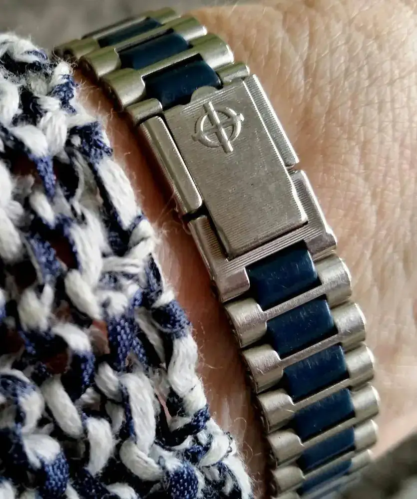

Zodiac, por citar un ejemplo, siempre montaba estupendos brazaletes a sus relojes, de gran calidad y comodidad :yes: Aparte de NSA, montó también Kreisler Stelux, como en este Astrographic (y como el bellezón que acaba de poner Sue en su Certina)

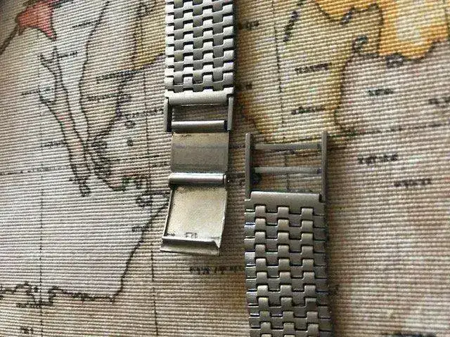

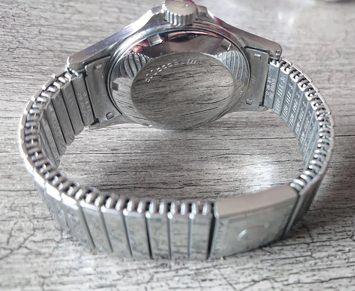

Y este otro macizo, que durante mucho tiempo he pensado que era NSA, pero que al hacer las fotos me he llevado una sorpresa. Por cierto, no reconozco el anagrama ¿alguien lo identifica?
Otros brazaletes que me gustan mucho, aunque sé que tienen detractores, son los Fixoflex. A los elásticos se les suele acusar de depilabrazos, pero claro, el hecho de no tener bello en los brazos hace que para mí no sea un problema; aparte de eso, creo que los Fixoflex pellizcan/depilan menos que otros. A mí, como digo, me resultan muuuuuy cómodos:pardon:

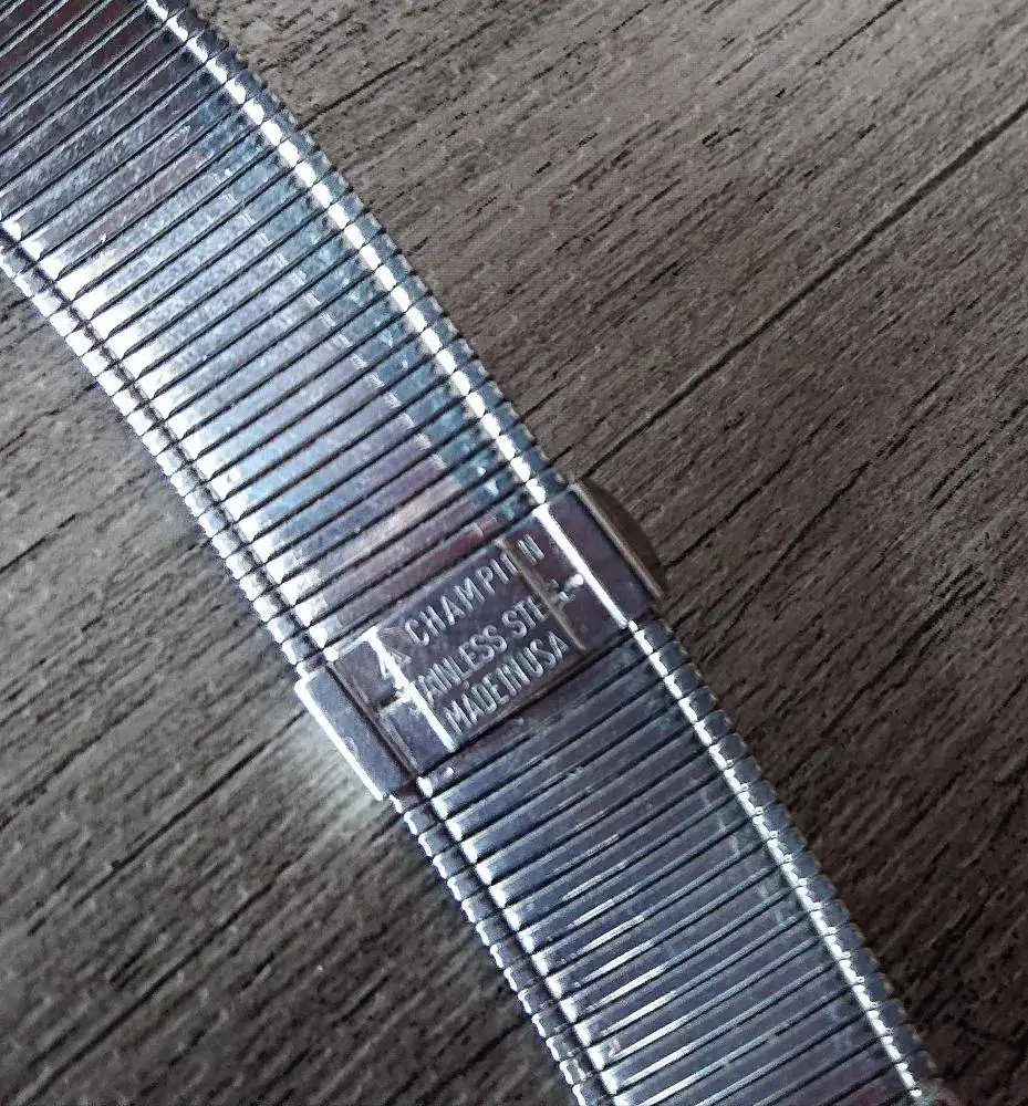

Y he dejado para el final los JB Champion, que también tienen piezas que me entusiasman. Me encanta tanto su diseño como su construcción y me parecen bellos y cómodos a partes iguales. Este en concreto, tiene un práctico margen de adaptación en sus extremos que lo hace válido para relojes de entre 18-20mm entre asas y un sistema de ajuste comodísimo y muy fácil de reajustar. Una gozada en la muñeca:drool:
Alguna otra se me ha despistado de la memoria, pero, resumiendo: son muchas las marcas vintage que hacían excelentes brazaletes :yes: Sé que G&F se "consagró" al ser proveedor y posteriormente parte de Rolex, pero mis superpreferidos por la sensación en la muñeca, hasta ahora, son NSA y JB Champion :)

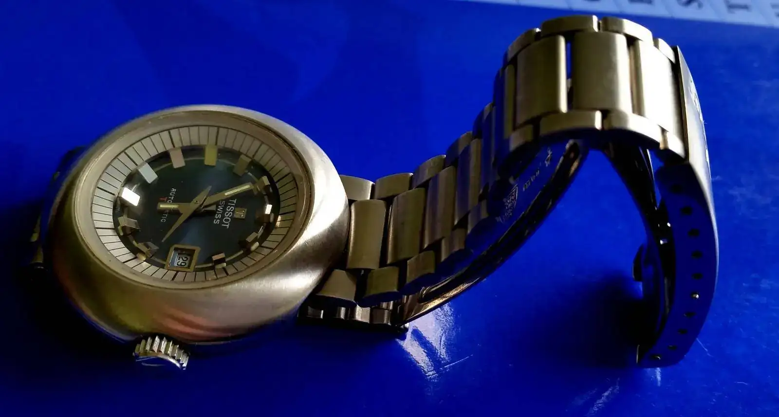

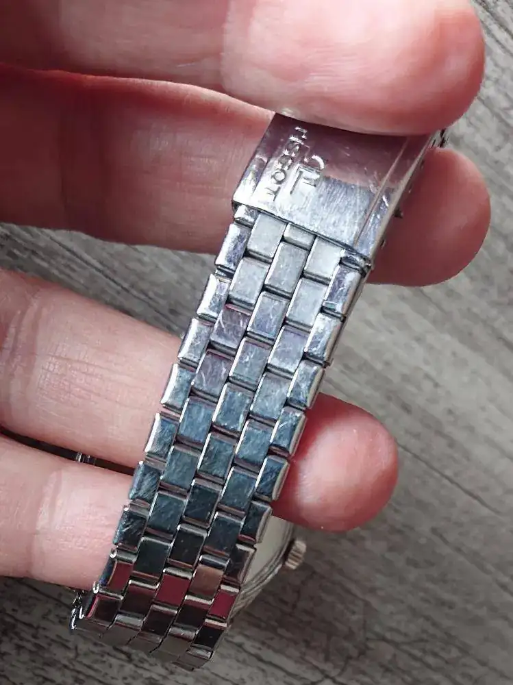

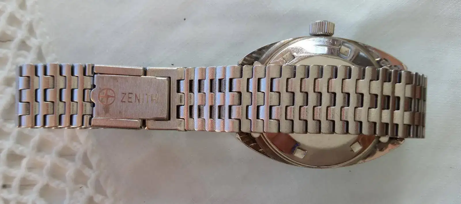

Dejo fotos de los que tengo, pocos ::cry::

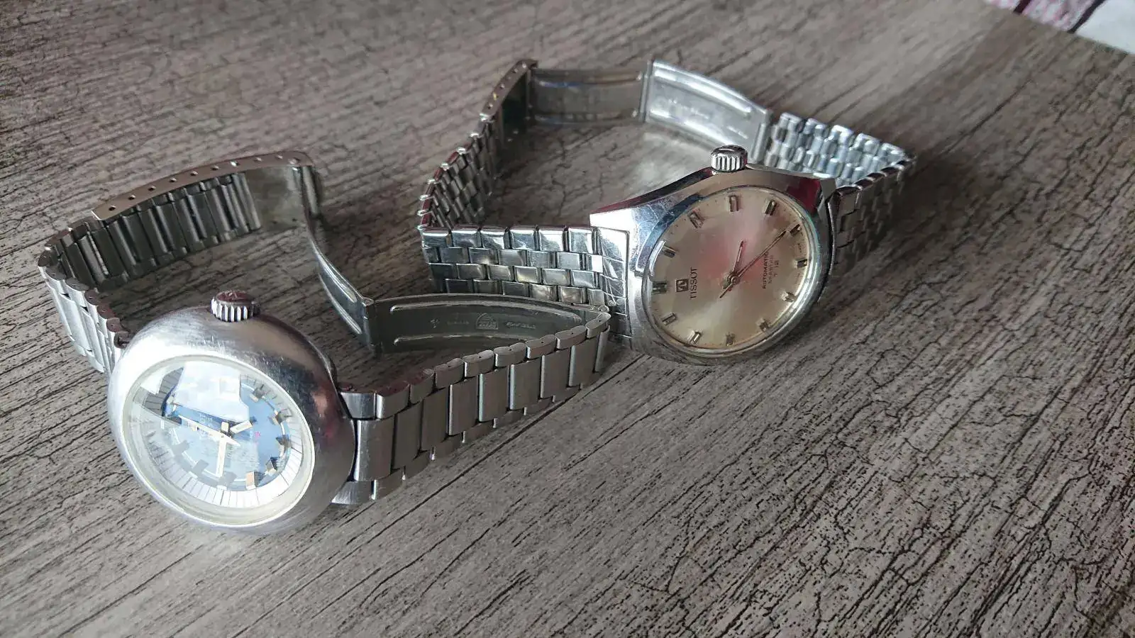

G&F en este Tissot
NSA en este Zodiac

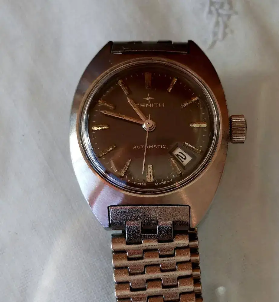

También NSA en Zenith

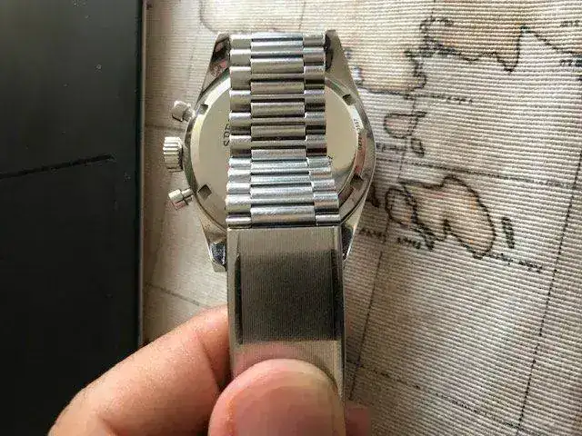

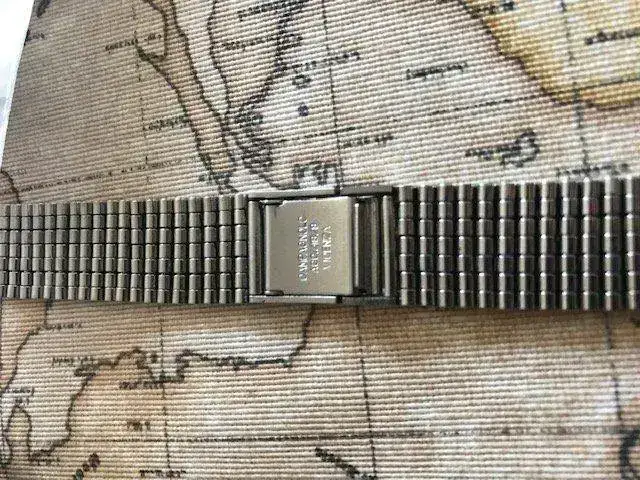

Uno sin identificar, igual que el de Abde

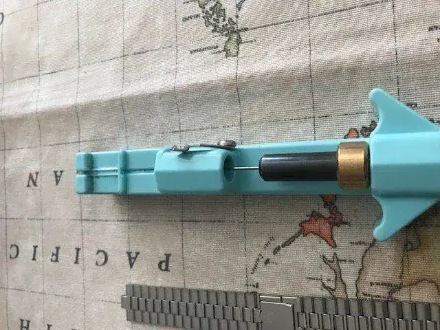

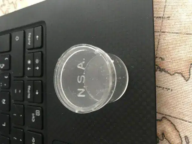

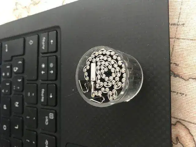

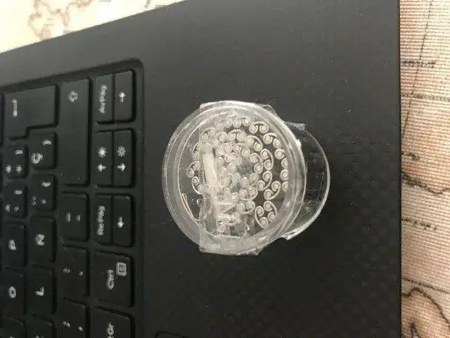

Allá por mis primeros pedidos de brazaletes NSA conseguí encontrar incluso alguno NOS...y cual es mi sorpresa cuando abro el paquete y me llega esto:
Bueno en realidad me llego algo mas bien como esto:
Mi primer pensamiento fue...pero y eso es el brazalete?
ya abriendo el botecito aparece el brazalete e incluso los terminales...
Sinceramente ningún otro brazalete que haya visto cabe en un bote de 2 cm de diámetro...eso os da la medida de como de suave pivotan los eslabones entre ellos para adaptarse a la forma que se quiera.
He visto incluso venderse estas cajitas NSA por ebay sueltas...ya la locura...para que querer un bote de plástico que pone NSA? en fin...vayamos al grano...aquí aparece el brazalete por fin estirado y con sus eslabones rectos de 19 mm de ancho.

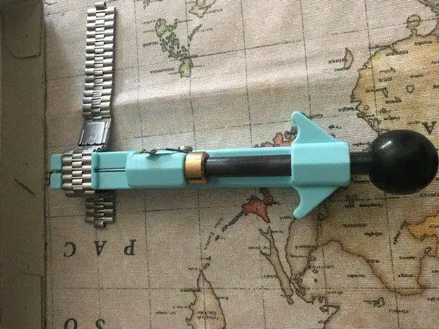

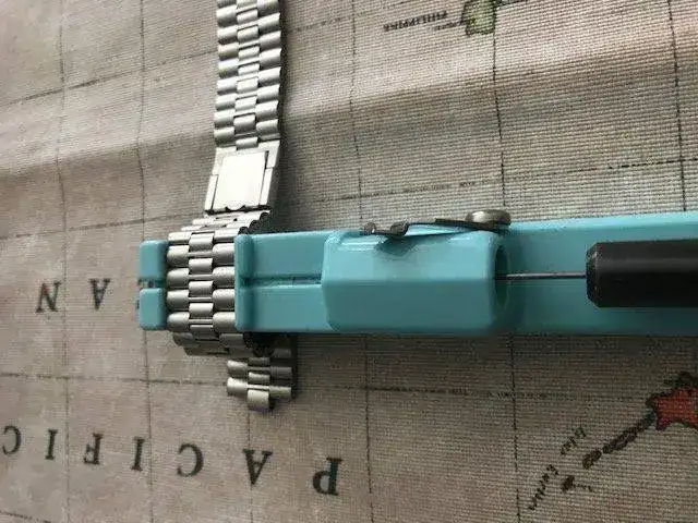

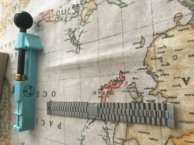

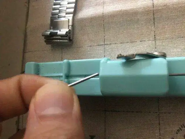

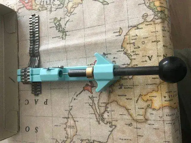

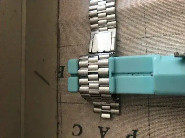

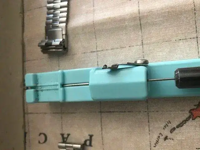

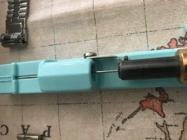

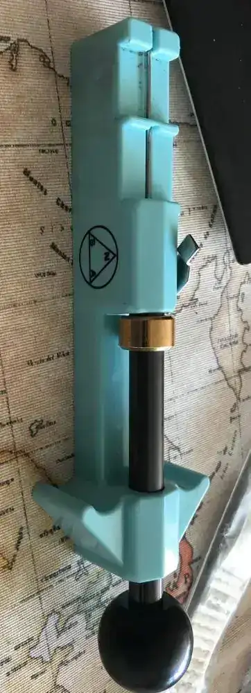

Pues nada...dada mi muñeca microscópica esto hay que achicarlo seguro...cogemos la maquinita NSA y nos disponemos a ello...apretad el botón de vuestros cronómetros que aquí va speedy gonzalez de los brazaletes!!!
estamos listos? pues ya!
Colocamos el brazalete en la hendidura superior que tiene 18mm de ancho, y por la forma que tiene ( veis el canalillo en la foto anterior?) el eslabón encaja justo en frente del vástago de metal que termina en la empuñadura para empujar o tirar... Ese canalillo hace encajar el brazalete de una forma que no puede moverse, sino que salta de eslabon a eslabon, por la forma que tiene, y es imposible que el vastago no quede enfrente del pasador que queremos quitar.
Apretamos en la empuñadura hasta el final y del otro lado "escupe" el pequeño pasador cilindrico metalico que va en cada union de los eslabones, yo coloco una caja de ese lado porque a veces sale tan fuerte que mejor tener algo cerca para que no salga volando y perder el pasador...
volvemos a sacar el tirador hacia afuera...( notese el pasador metalico que ya esta en la caja de carton)...
Volvemos a repetir estos dos últimos pasos para quitar tantos eslabones como nos sobren....y volvemos a juntar lo que queremos dejar de longitud de brazalete de nuevo. Ponemos las dos piezas en el mismo sitio que antes...
Cogemos el pasador metálico que sacamos en los pasos previos y lo colocamos en el canal que hay justo entre el brazalete y el vástago "empujador"...

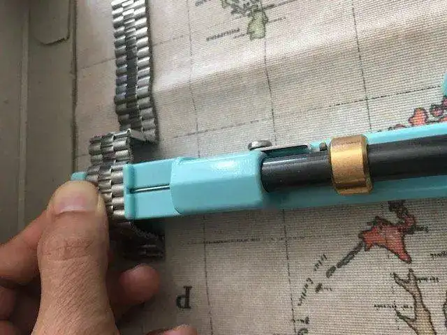

veis la pieza metálica de la derecha de la maquina NSA? es un tope...y lo tenemos que mover de la posición sacar eslabones...
a la posición de poner eslabones...bajándola simplemente...
y ahora sujetando con los dedos las dos piezas del brazalete empujamos el vástago hasta que hace tope en la pieza de metal de la derecha...
y tachaaaaan ya esta el brazalete acortado!
y el pasador cilíndrico ha quedado perfectamente a la altura, sin que se salga por el otro lado ni nada gracias al tope de la maquinita...
Cuanto hemos tardado? pues diganmelo ustedes que tienen costumbre de quitar y poner eslabones de otros brazaletes...son escasos segundos cuando le coges la practica.
Espero que os haya servido para enamoraros otro poco mas de los brazaletes NSA!

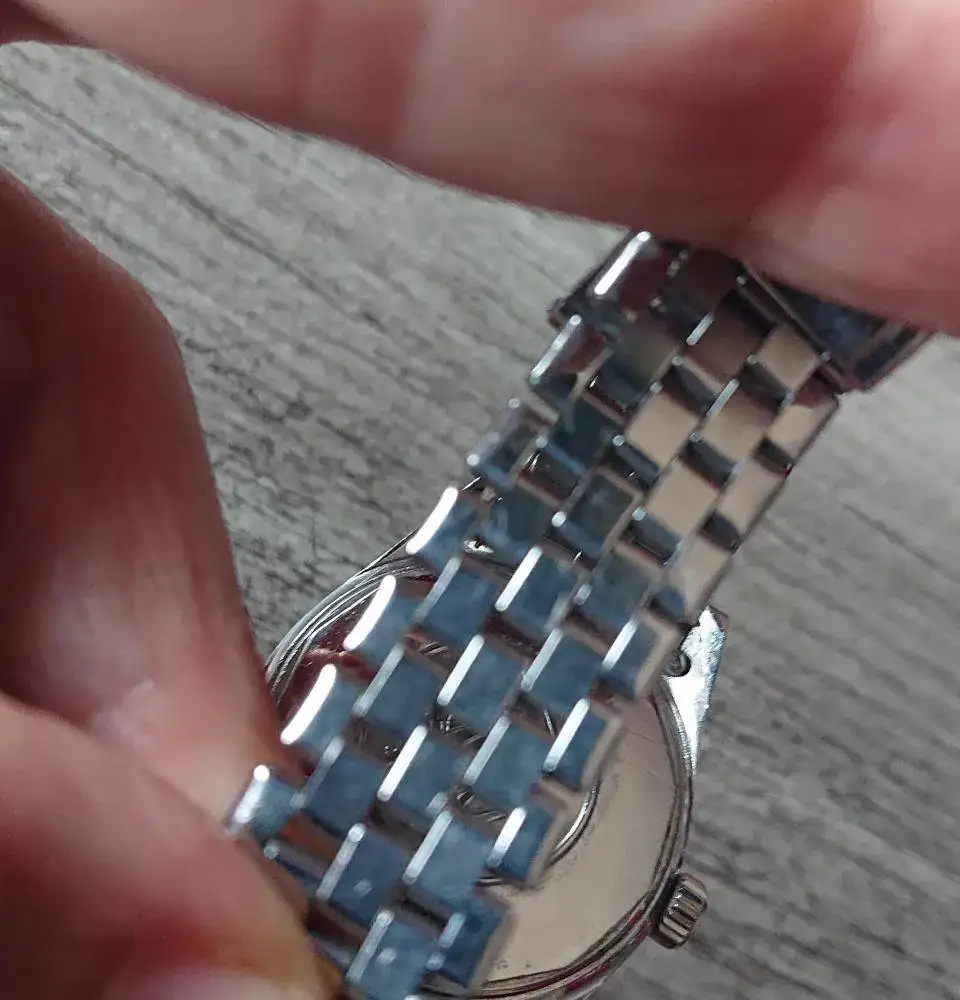

He hecho ya foticos de algunos de los míos:D

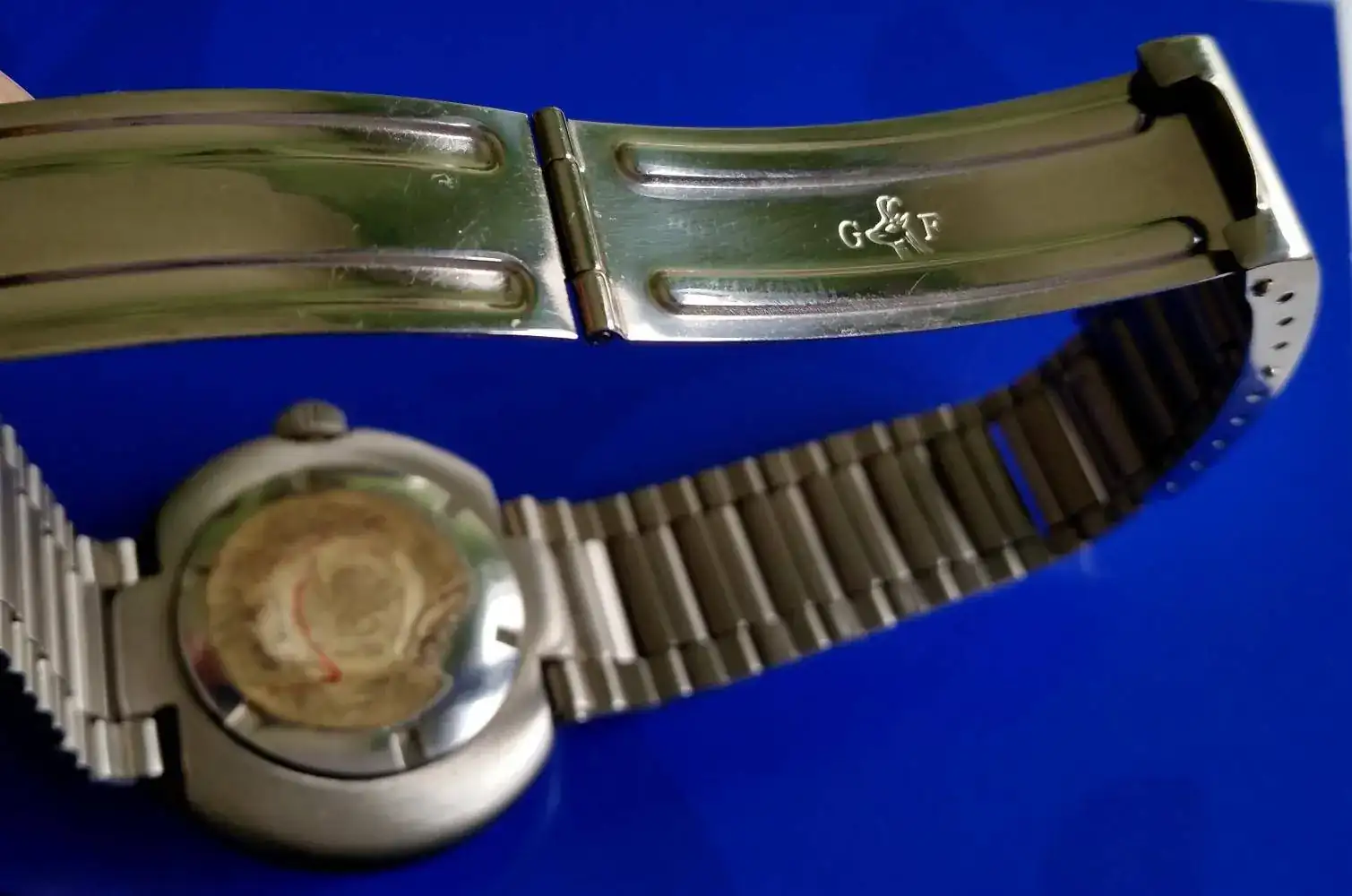

Ver el archivos adjunto 857788
Ver el archivos adjunto 857789
Ver el archivos adjunto 857790
Ver el archivos adjunto 857791

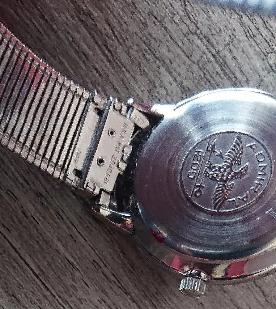

Ver el archivos adjunto 857792
Ver el archivos adjunto 857793

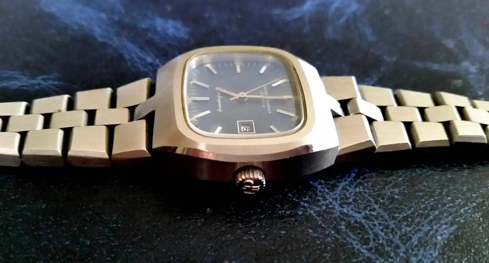

Ver el archivos adjunto 857794
Ver el archivos adjunto 857795
Ver el archivos adjunto 857804
Ver el archivos adjunto 857807
Ver el archivos adjunto 857812
Ver el archivos adjunto 857810

de los Stelux, Kreisler Stelux, JB champion creo que deberiamos de dedicarle mencion especial....son magnificos brazaletes todos, y yo tengo incluso algunos que pillé que estan a falta de acoplar un reloj al mismo...digamos que empecé la casa por el tejado... :)
de los gay freres que pones solamente una vez he tenido uno en la mano, de un certina DS creo...pero no me acuerdo bien...no puedo juzgar porque los precios desorbitados que han alcanzado...ya que el diseño de los mismos es bastante tipico, no tienen nada de especial, salvo me imagino una calidad de sus componentes excepcional no? tu que opinas Abde? que yo no puedo opinar...
Ver el archivos adjunto 857830
G&F en este Tissot
Ver el archivos adjunto 857831
NSA en este Zodiac
Ver el archivos adjunto 857840
Ver el archivos adjunto 857838
Ver el archivos adjunto 857845
Ver el archivos adjunto 857843
Ver el archivos adjunto 857846
Ver el archivos adjunto 857847

Que bonitos Cantabruca!
vaya! otro como el de abde sin identificar??? mmm pues mas ganas me dan de buscar informacion, a ver si encuentro algo!
Ver el archivos adjunto 858126
Ver el archivos adjunto 858127
Ver el archivos adjunto 858129
Ver el archivos adjunto 858130
Ver el archivos adjunto 858131
Ver el archivos adjunto 858135
Ver el archivos adjunto 858136
Ver el archivos adjunto 858137
Ver el archivos adjunto 858140
Ver el archivos adjunto 858141
Ver el archivos adjunto 858144
Ver el archivos adjunto 858145
Ver el archivos adjunto 858146
Ver el archivos adjunto 858147
Mira que soy torpe...os cuento todo el proceso y no os enseño el resultado final!
Aqui teneis el brazalete finalmente acoplado al seiko 6105 del cual estaba harto de la dichosa correa waffle...que será la suya...pero mira que me resultaba calurosa y sudorosa!
