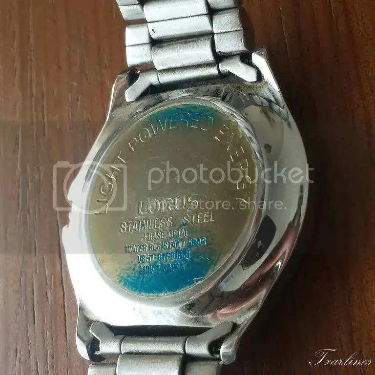

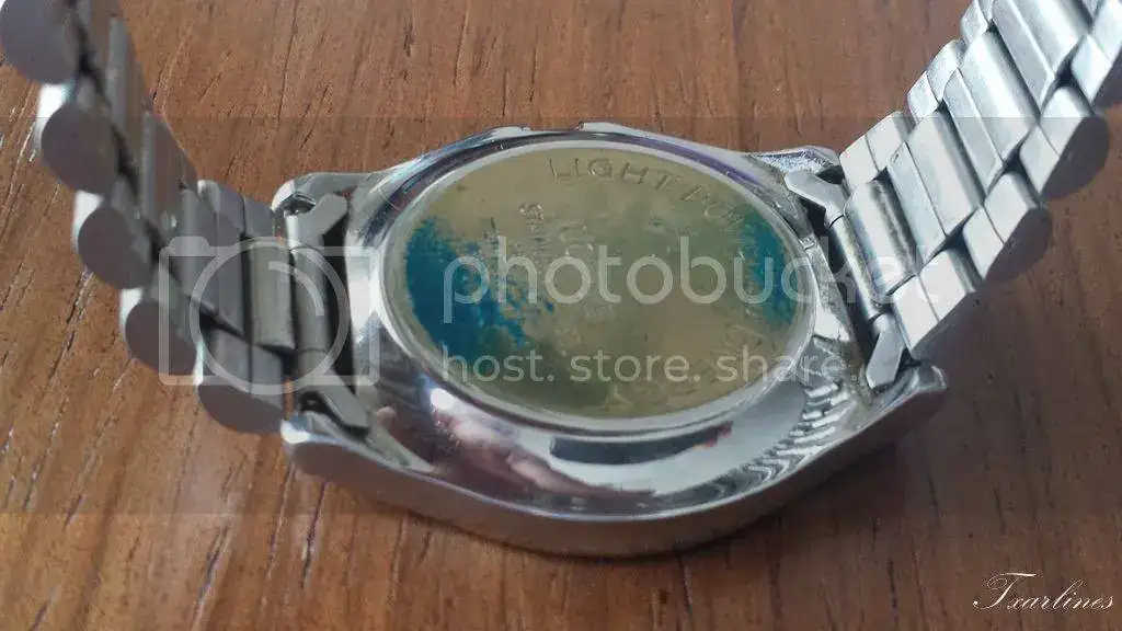

Lamentablemente, y después de varios años en desuso, la batería solar ha llegado a su fin y ha acabado sulfatándose.::cry::

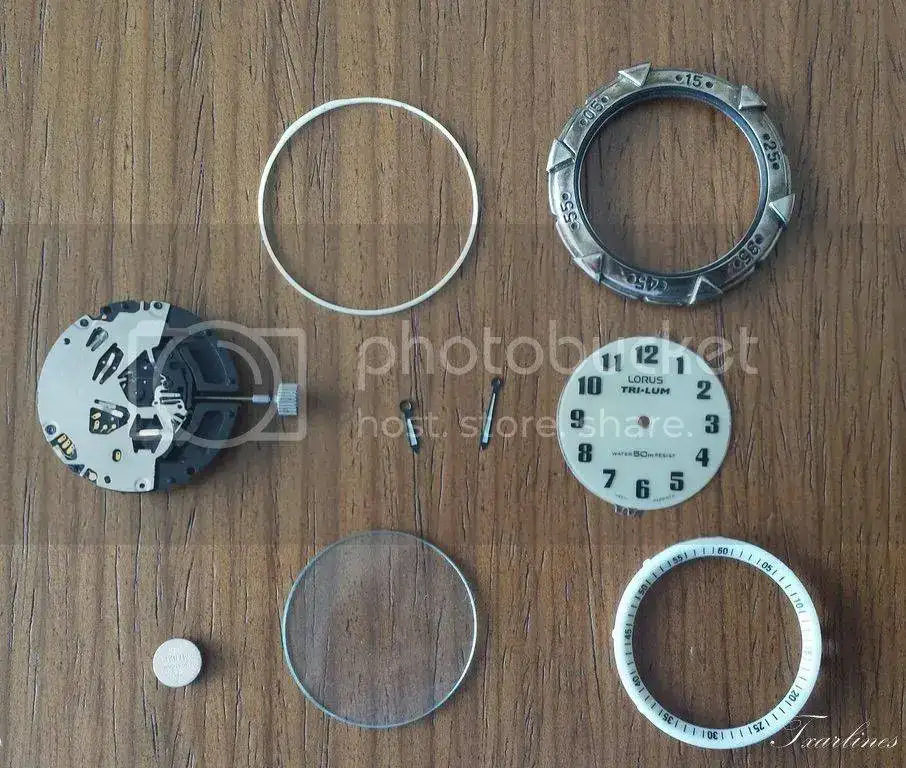

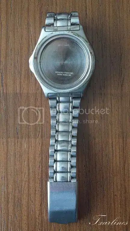

Os muestro el reloj desmontado ya que, zoquete de mí, pensé que iba a ser fácil el cambio de la batería, y no se me ocurrió sacar alguna con el reloj al completo.

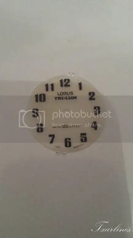

Toda la esfera blanca se ilumina con la luz. Parece una linterna.
Caja monobloque estilo M.M. ...

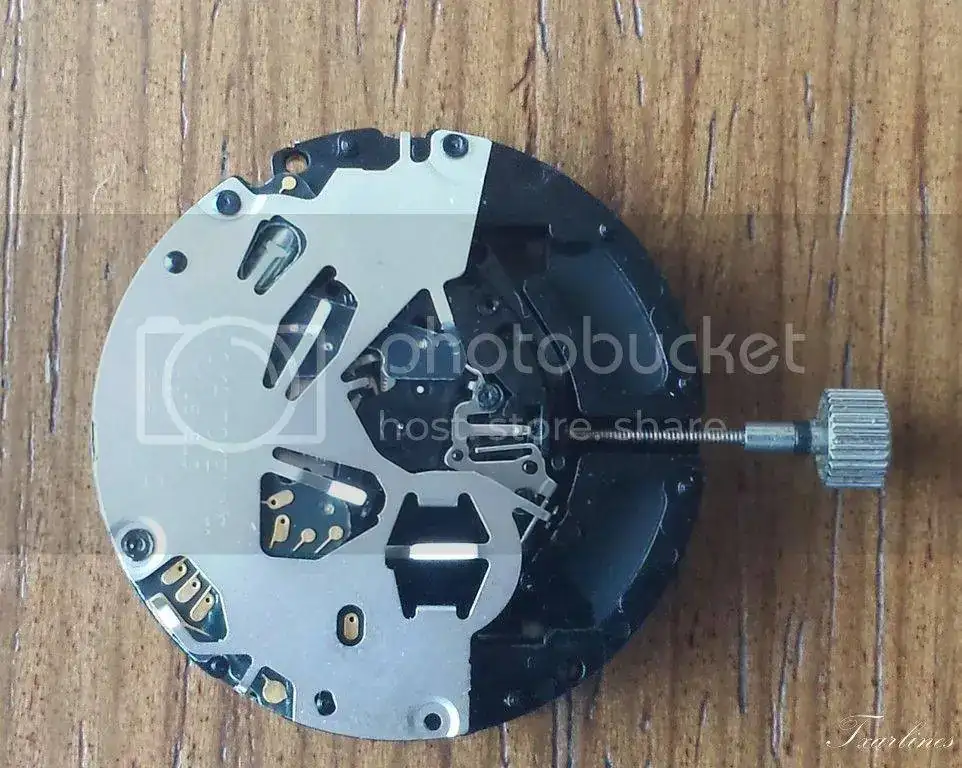

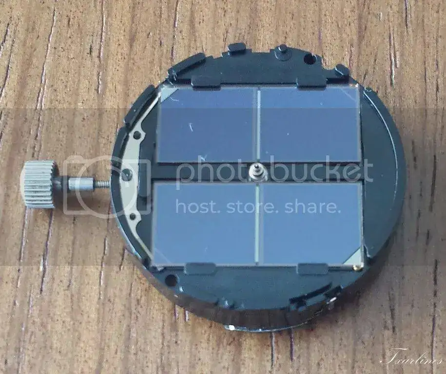

Éste es su movimiento. La batería va colocada debajo de la pletina metálica, y ésta va sellada.
Las placas solares que están colocadas justo debajo de la esfera.

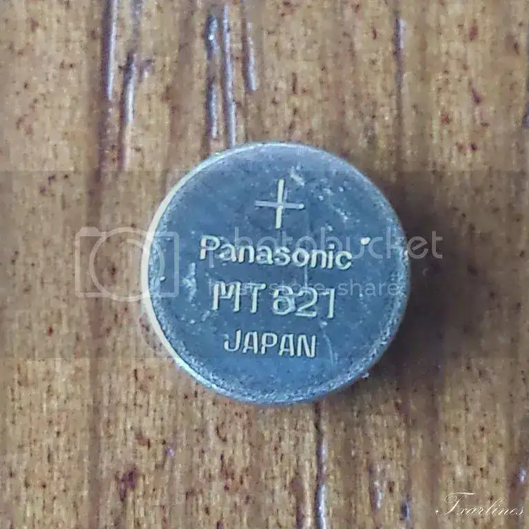

Y éste es el objeto de mi deseo. Una batería como ésta que os muestro o similar, que pueda hacer funcionar el reloj.

Pues hombre, sin mirar mucho
He encontrado esto en eBay:
https://www.ebay.com/p/1852164940?iid=371140879963
Concretamente me ha costado unos 12 segundos.
Por lo que parece, es una batería que también usan algunos Citizen Eco-Drive. (mi esperanza era encontrar una batería equivalente de estos Citizen, puesto que el sistema es el mismo) Así que es posible que sea fácil de encontrar por ahí.
Otra cosa es que el resto de los componentes funcione :huh:

:ok:: Muchas gracias por la pista compi.
En principio tiene que funcionar porque la maquinaria parece estar en buen estado. La batería sí que se ve que está sulfatada así que espero que sea eso.
