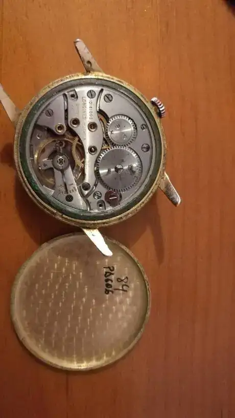

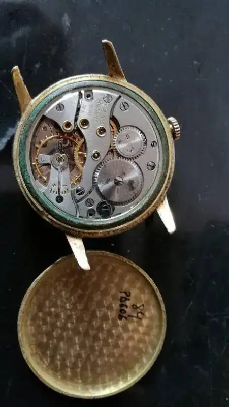

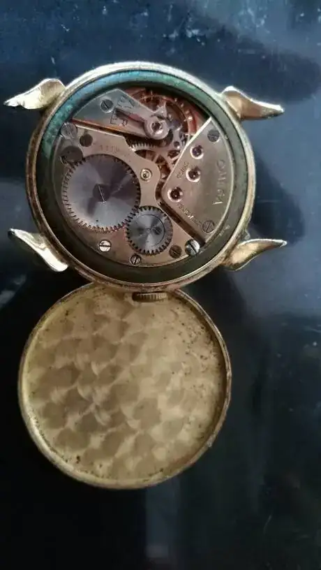

Completo el hilo con las fotos de las maquinarias, de los susudichos, para vuestras rcomendaciones y comentarios.
La del Longines:
Y la del Omega.

Confusión: he repetido la del Longines. La buena del Omega:

Ninguna de las dos cajas son de origen, han metido los movimientos en ellas, sin ser de las marcas.
El Longines lleva un estupendo calibre.
Como pensábamos, el Longines lleva un 30L, una maquinaria excelsa. La del Omega no la distingo, la foto está desenfocada.
El longines chulo, pero repintado.
El Omega, 30T2PC parece del año 47. Caja de oro nacional que debe pesar unos 14gr +- Buen reloj, con una bata considerable. Yo el dial del Omega no lo veo nada claro, ni las agujas ni el subsecond. Pero es que yo con los 30T2 no me fio de nada. Ostias que se ha dado uno, oiga.
