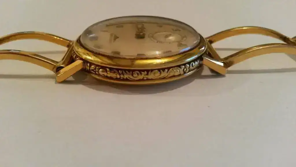

Hola a todos, ésta es mi primera entrada y ya estoy deseando saciar mi curiosidad. El caso es que tengo un reloj muy antiguo de la marca Longines que había pertenecido a mi abuelo y me gustaría conocer más detalles, como el modelo o la fecha de fabricación o si a sido retocado. He buscado fotos por internet y he visto algunos parecidos pero no iguales y hace unos días lo llevé a una joyería (de pueblo) para que le echara un vistazo pero no se atrevió a abrirlo porque no quería forzarlo, sólo me dijo que era artesano. No tiene ningún número grabado, no se si llevará algún número de serie en el interior y los números del dial se ven que son artesanos, tampoco se si son originales del reloj o está modificado. Por lo tanto me gustaría saber donde podría llevarlo cerca de Sevilla para que me lo revisaran y me dijeran si necesita alguna restauración (aunque funciona perfectamente) y también si podrían tasarlo, aunque no me interesa venderlo, sólo es por curiosidad.
Precioso Longines amigo. Bienvenido al foro vintage. Como primera medida diré que el valor de su reloj es muy alto, ya que perteneció a su Sr.abuelo y seguro que no hay vil metal que pueda pagar ese hecho.
Efectivamente creo que se trate de un auténtico Longines con caja de oro nacional, muy común en esos años, debido a los aranceles e impuestos de esos años, donde empresas de aquí pedian solamente el movimiento y fabricaban la caja.
Yo apuesto por un 28.68Z pero tambien pudiera tratarse de un 30L todo esto se sabrá en cuanto nos muestre el interior del reloj.
Felicidades amigo y ya sabe, aqui no tasamos relojes.

Gracias por responder tan rápido y compartir sabiduría, si encuentro algún sitio de confianza donde llevarlo subiré fotos del interior, a ver si algún forero conoce algún sitio en Sevilla. Lo de tasarlo me refería a un especialista que lo pueda ver en persona, es comprensible que por foto sea tarea difícil y seguro que si se hace en foro daría lugar a discusiones absurdas. Iré investigando con los modelos que a descrito el amigo Fernando.
Buen día Kali y bienvenido junto a mazber; puede ser un 12.68z...muy buena máquina. Por favor, mazber - pidalé a su relojero que le permita toar unas fotos a la máquina y usted la pública aquí. Un saludo y gracias. Luis desde Argentina
Bienvenido Mazber, todo iba muy bien hasta que pediste si lo podiamos tasar, precisamente eso es lo que prohíben las normas que habrás aceptado hace un rato.....
Tiene muy buen aspecto ese Longines y su esfera no parece retocada, si sería interesante ver la máquina y conocer los números que lleva inscritos, ya que nos dirían mucha historia del reloj, Se abre muy facil con una navajita.
Yo lo situaría en los años 40, pero hay que verlo.

Hermoso reloj, que los disfrutes. Y difícil poner precio al corazón... saludos

Buenas noches, creo hay un malentendido, yo no he pedido que me tasen el reloj en ningún momento, sólo he preguntado que donde podría dirigirme personalmente para que lo hicieran y si puede ser en Sevilla o cerca.

Valioso reloj sin lugar a dudas (como lo son todos los relojes con historia añadida) .
Coincido en que la única manera de poder dar una mejor apreciación , es ver el contenido, las tripas !!! .
Raro que un joyero no se haya atrevido a abrirlo , pues no hace falta mas que un buena navajita y armarse de valor (je, je) .
Por otra parte yo si considero que la grafia del Longines no es la original , mas bien parece rehecha; , pero en todo caso eso no le quita como se ha dicho, el gran valor sentimental a su reloj.

Caja preciosa, decorada, años 40, un saludo

Hola a todos, hoy se a llevado mi padre el reloj a un sitio para que lo abran pero no me ha traído fotos :-((:-((:-((, estoy trabajando y no me da tiempo llevarlo yo. LLeva inscrito el siguiente número de serie: 4.309.808 además de las letras GLB.
Un saludo a todos.
Hola mazber, muy bonito este Longines. No puedo darte muchos más datos, pero si me suena que esto de GLB, lo he visto en más de una tapa, es muy probable que la caja no sea oro suizo. Saludos.
Hola amigo. Posiblemente sea C.L.B. (Sociedad d´horlogerie “La Generale”) sita en Bienne y registrada en 1934
Si este es el logo, la caja es Suiza 100x100, pues pertenece a la Federación Suiza de Asociados de fabricantes de Cajas.
PD. Sería interesante una foto del interior de la tapa.
