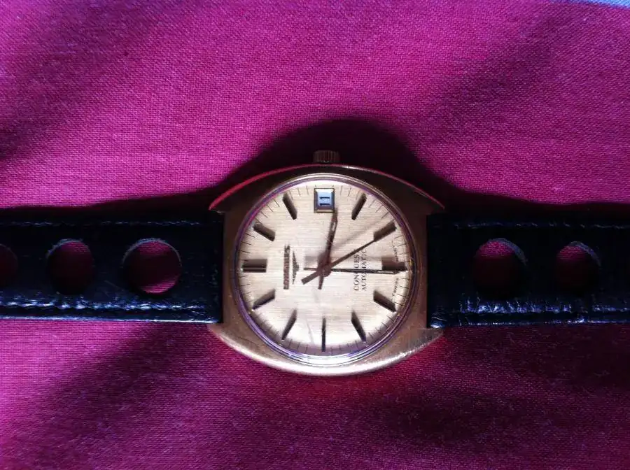

Aqui os presento un Longines heredado de mi padre,me gustaria saber que tipo de "maquinaria" monta y como podria adecentarlo un poco pues el plexi(creo)esta bastante castigado.

Hola gelu68
Bonito Conquest y con el extra de ser de la familia :ok::
Con esa foto tan pequeña y a la lejanía es difícil certificar cual sería su "maquinaria" , pero "my guess" como dicen mis vecinos del norte es que lleva una buena y sencilla 6651
(eso te dice algo?) .
Pero para confirmarlo sería necesario abrirlo , lo cual es una opción muy segura.
Lo del plexi es pecata minuta pues con una buena pulidita con Polywatch o algo similar quedará muy requetebien.
saludos del King azteca
Hola Gelu y subsecuente asistencia.
Endoso toda la intervención de mi amigo King desde México.
Es buen reloj, ese calibre está hecho para dar excelente servicio por varias generaciones.
Te recomiendo una lija de grano fino, (1500 o 2000) antes de usar la pasta o pulimento en la mica (plexi), con mucho cuidado de no tocar el satinado de la caja, sólo la superficie del plexi. Verás que queda mejor que nuevo.
También una correa de piel de reptil de escama grande, negra o marrón oscuro, a tu gusto.
Un abrazo desde Caracas, Venezuela
Has dado en el clavo King....yo tuve uno igual...excelente maquina. Enhorabuena por la pieza compañero.
