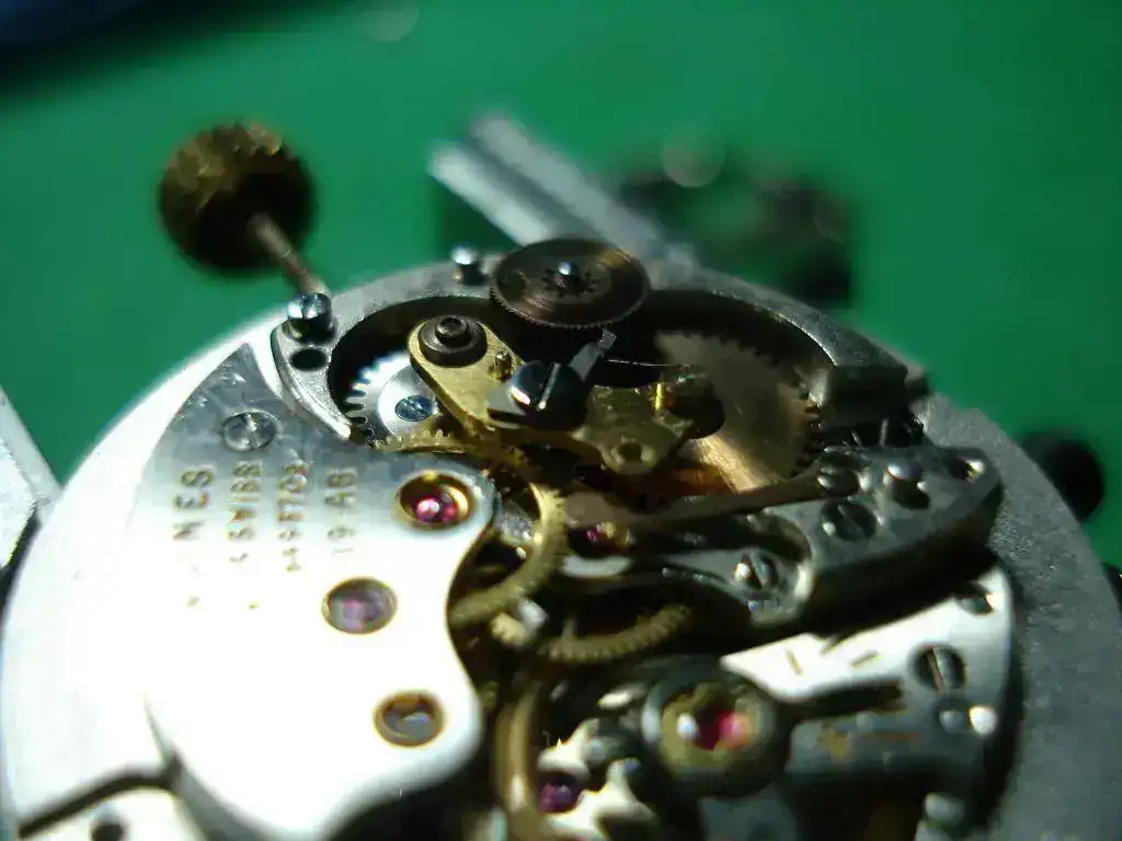

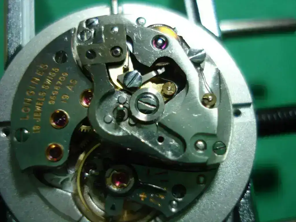

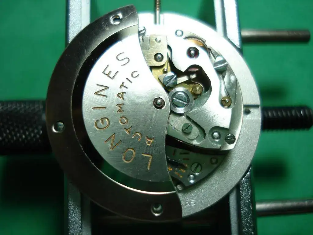

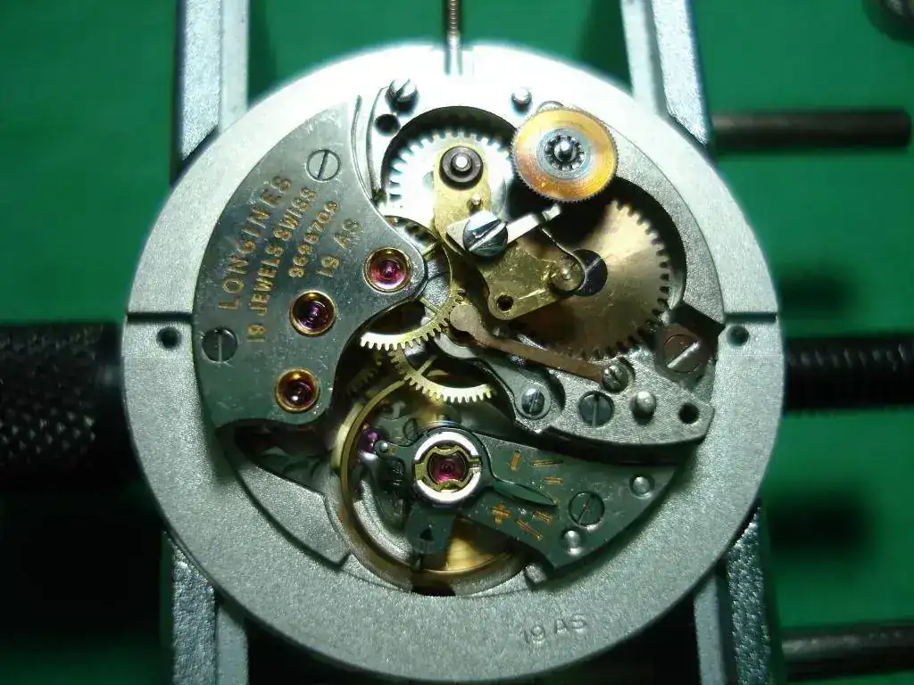

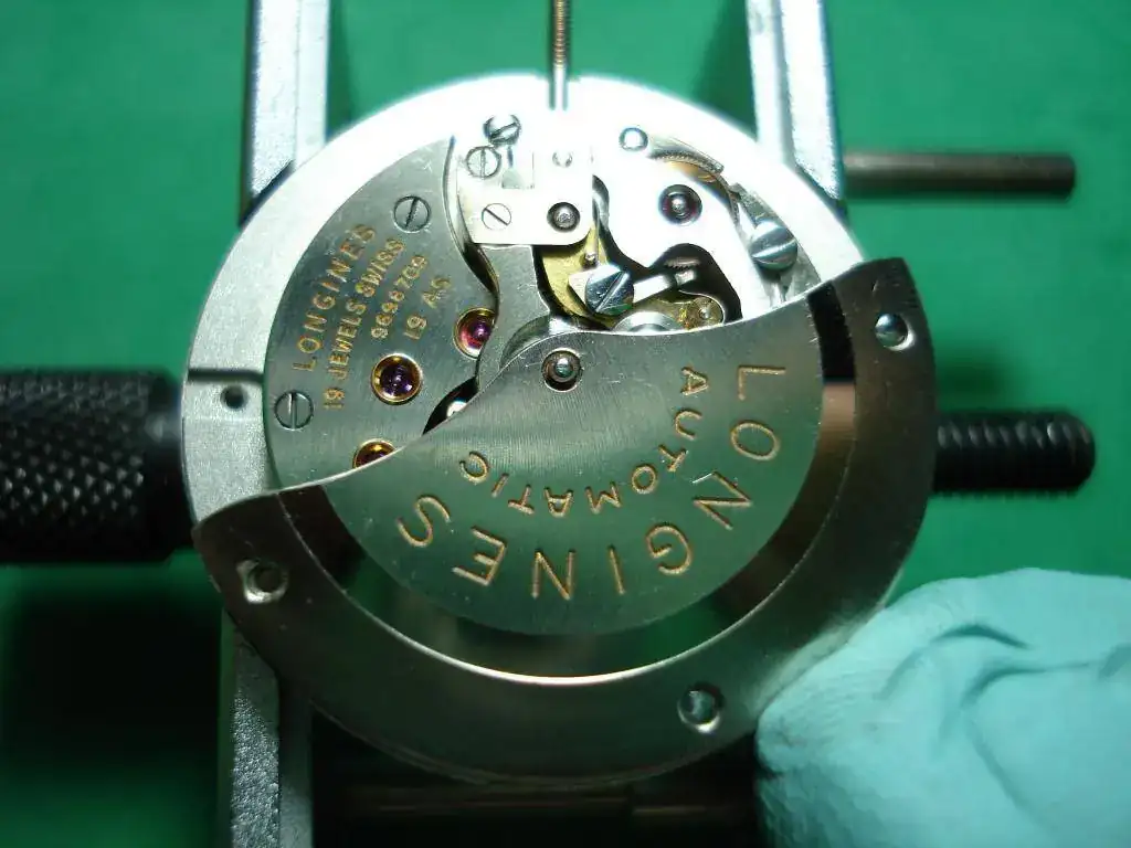

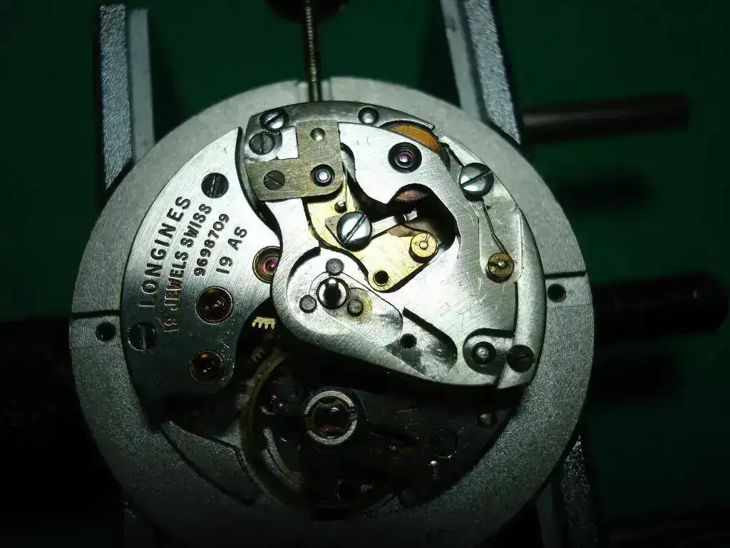

Mú bonito y mú curioso, pero con más muelles y resortes que un colchón Flex de su misma época....:umbrella::innocent::innocent:... 1955...
Vamos al meollo:

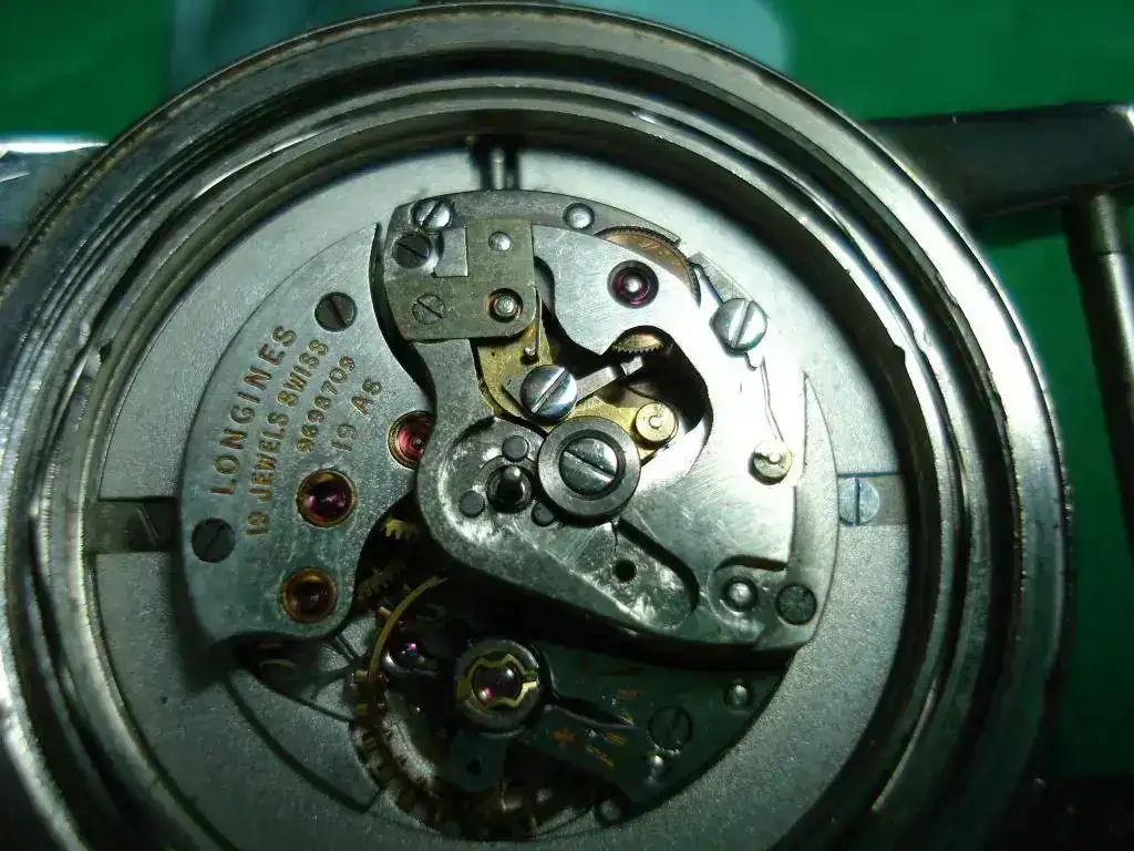

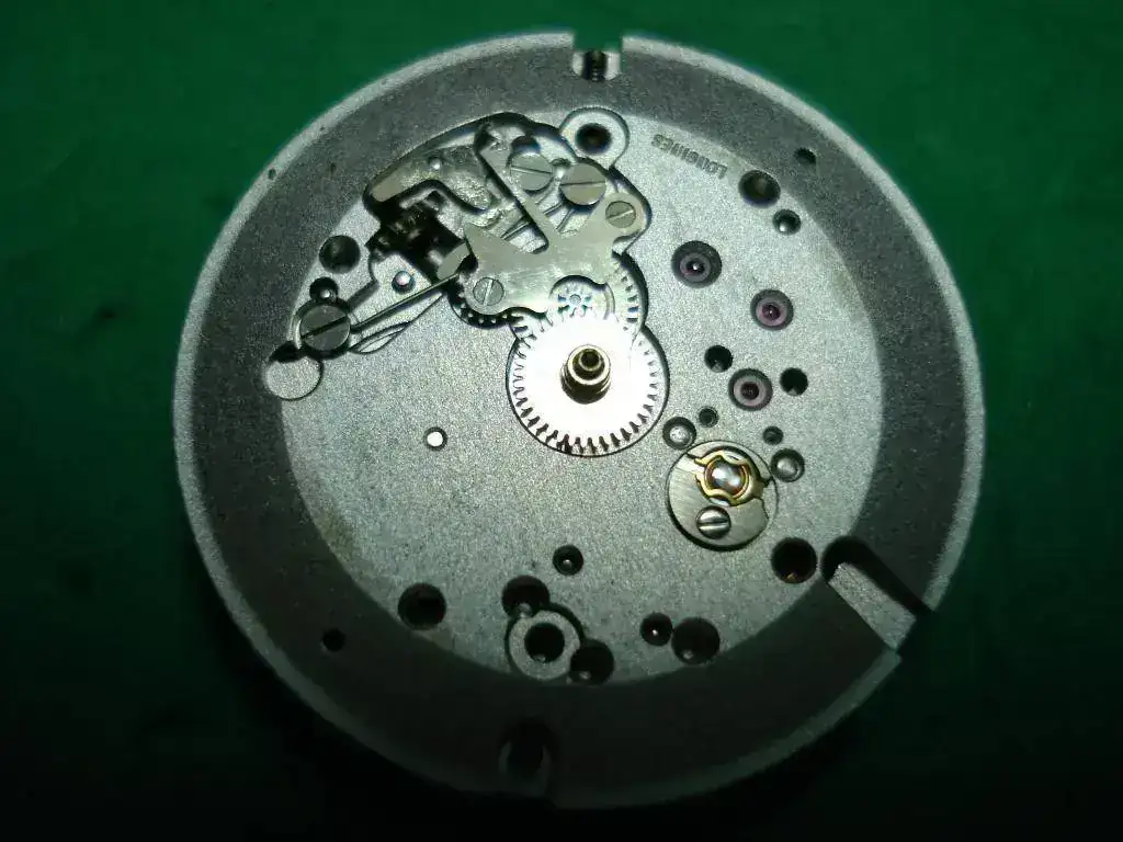

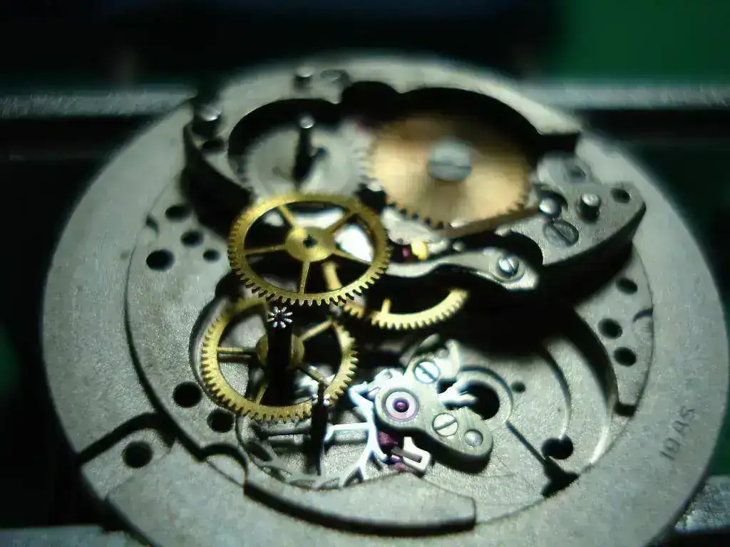

Funcionaba como que regular él... Le hacía falta un repaso como el comer; aceite engomada o inexistente...
Casi todos los que he visto llevan la platina decorada, como el de Ranfft; pero este no...:hmm:

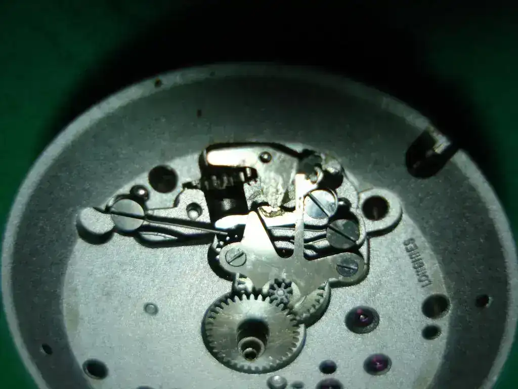

... Es más soso... Y dos muelles ná menos en el remontoir...::bxd::
Sin el oscilante, otro pedío de muelles....::bxd::::bxd::::bxd::... Después os explico cómo va el tema....
Tornillos más largos que un día sin pan....

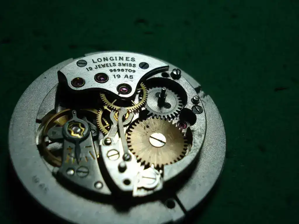

... Y no digamos del "puntal" que sale de la rueda corona, éste soporta el pivotante del auto., el dorado de más arriba.
De segundos indirecto; lleva un anclaje para el chatón del rubí para el eje de la trotadora( plateado) y el de latón que mantiene al eje en su sitio.
Rodaje... ay !! el rodaje... Lo que me costó volver a colocar el jodío puenteeeeeeee.....::bash:: !!!!!!

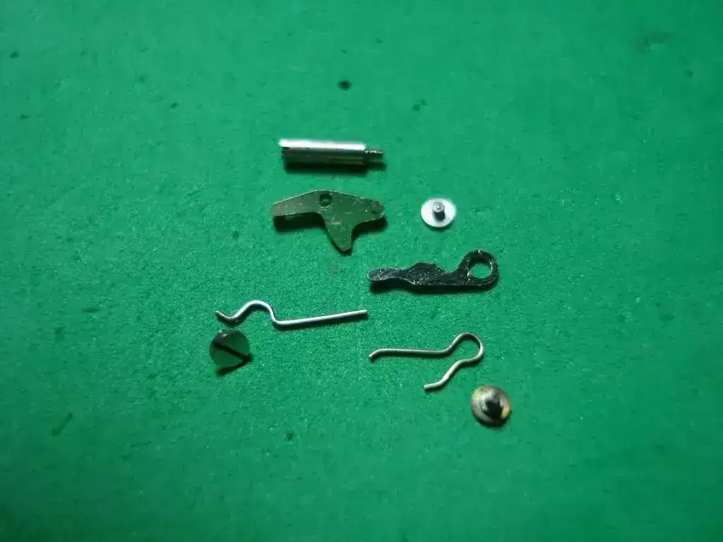

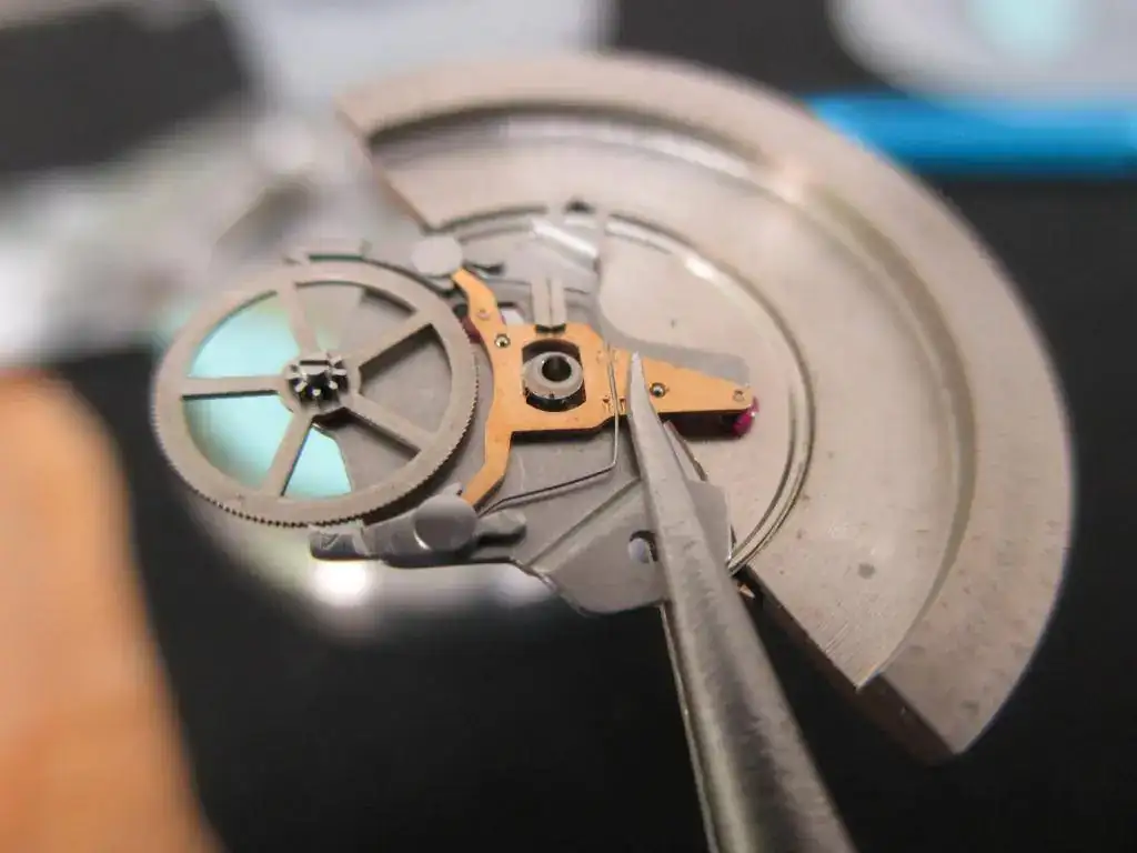

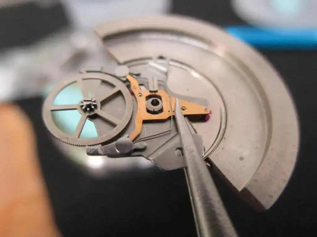

Ya listos para montar los muellecitos del remontoir, después no fue para tanto, porque cada muelle lleva su tornillo....:whist:::yhoo::

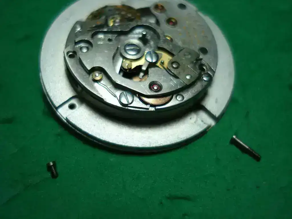

Aquí ya colocada la rueda que conecta el rochete con el auto. y el pivotante.

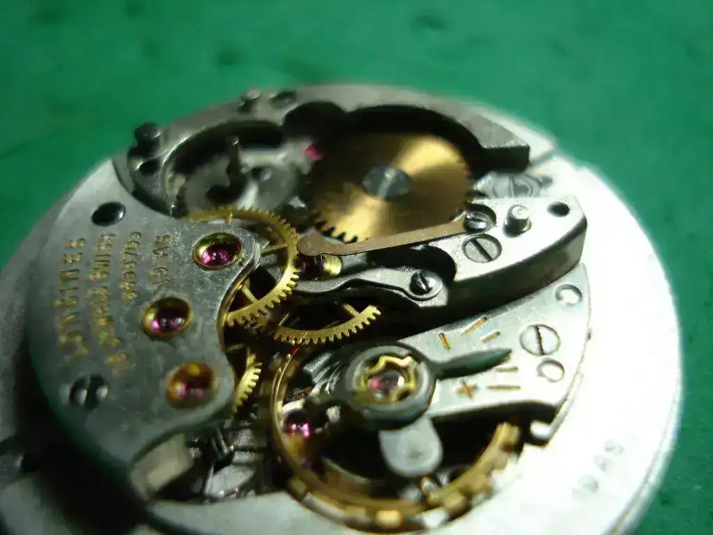

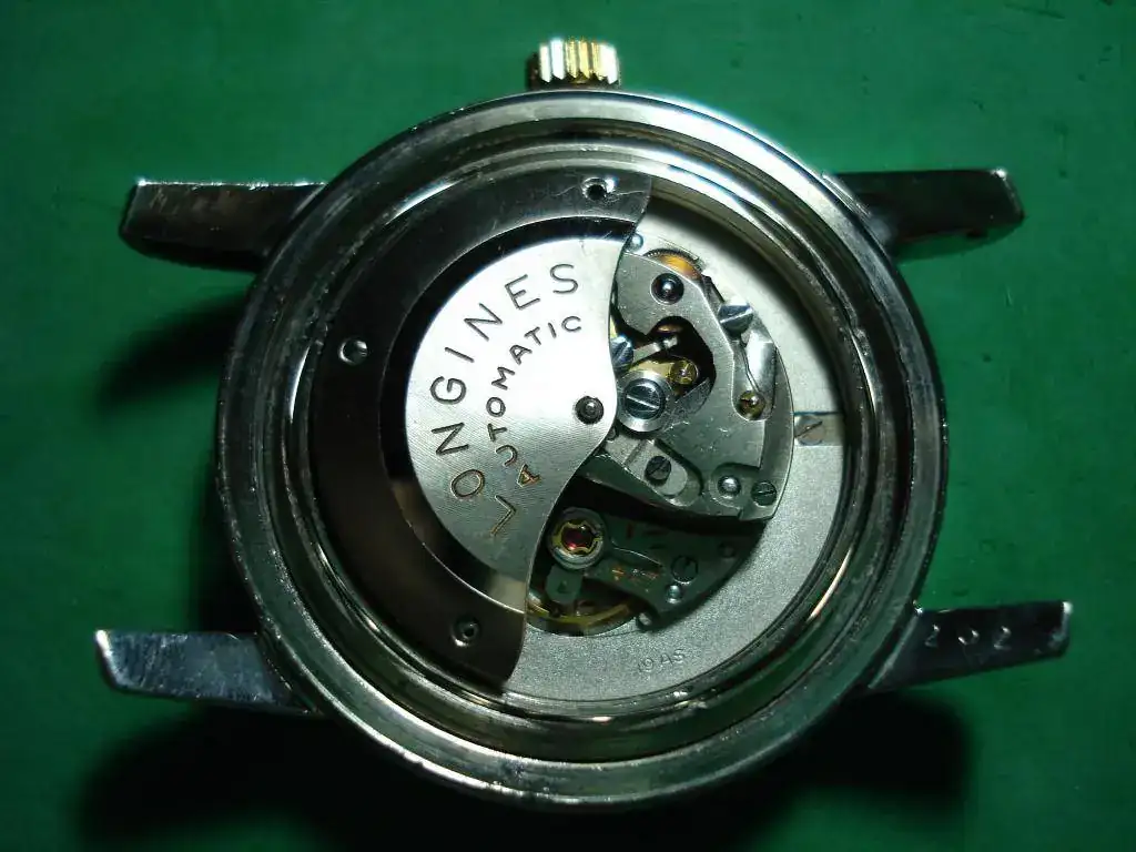

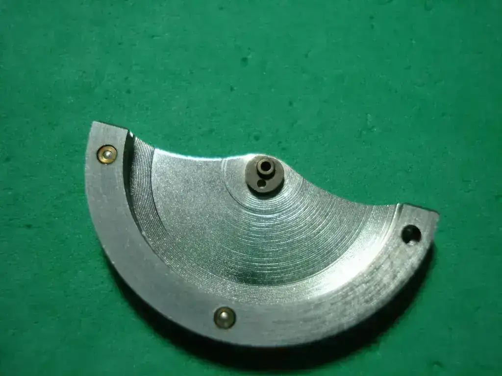

Ya a falta del oscilante. La masa, en vez de llevar una rueda dentada como es lo corriente, lleva una rueda excéntrica:
Esta conecta con la rueda más grande que véis en la foto de arriba y hace pivotar el puentecillo dorado accionando las agarraderas que van a la rueda que engrana al rochete... No sé si me explicado bien....:hmm:
En dos fotos:
Aquí está en el punto máximo donde no agarra la rueda de cuerda, y...
... Y el otro punto máximo donde sí agarra la rueda y la hace girar, la otra agarradera por arriba la va manteniendo... Técnicamente es lo mismo que el Magic Lever.
En su potente caja...
... Su "pescao"...

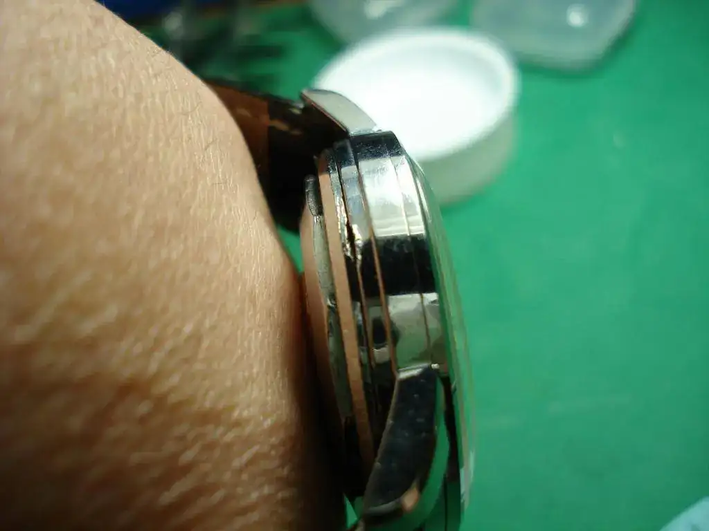

... Y hablando de peces: quién sería el merluzo que intentó abrirlo por aquí ???? 8o8o8o ::grr::::grr::::grr::
A lo mejor hasta lo consiguió...:huh:

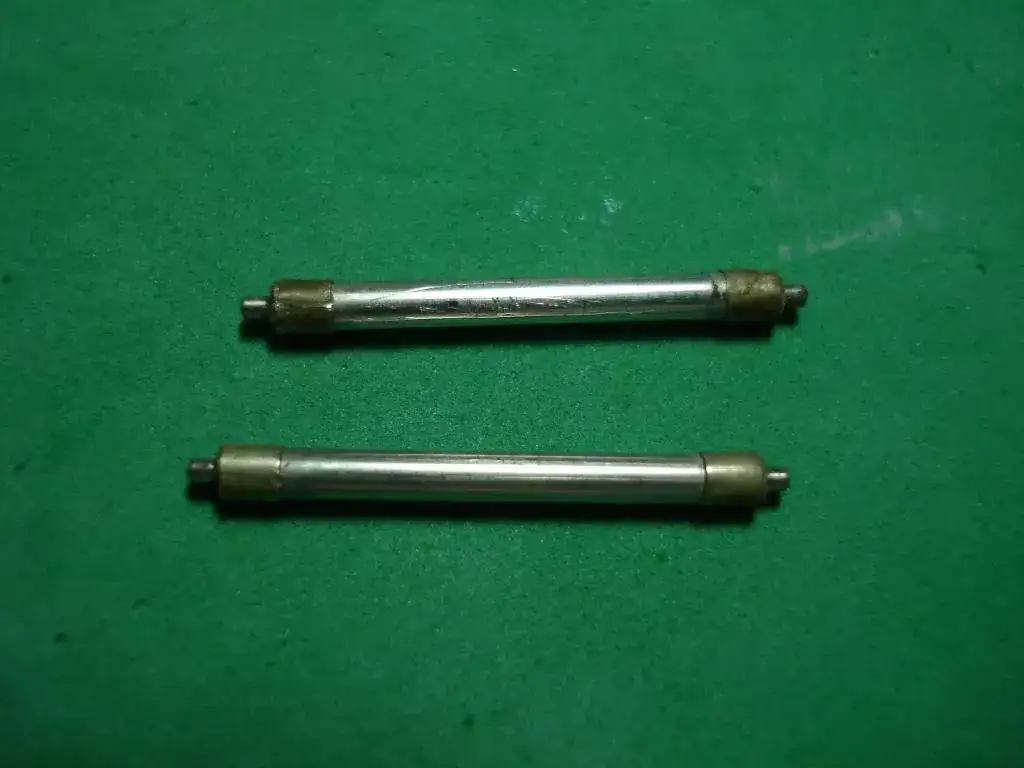

Tan bestia como los pasadores que traía...
... Dos garrotes oiga...

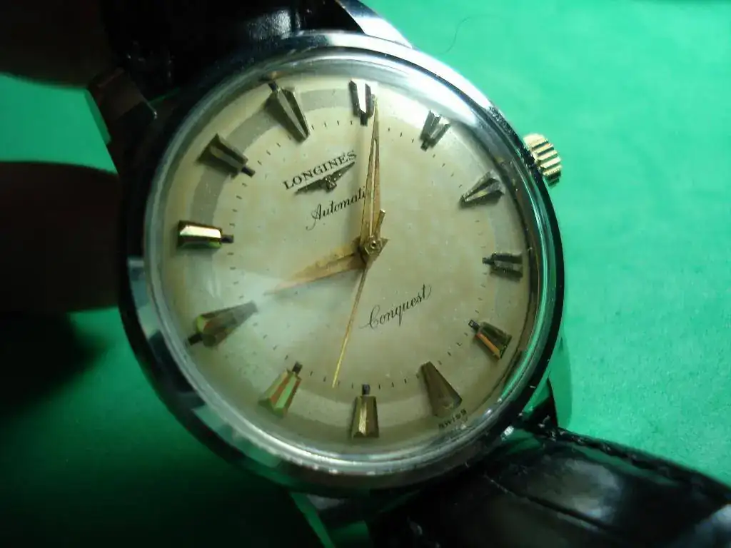

Y chachánnnnn:

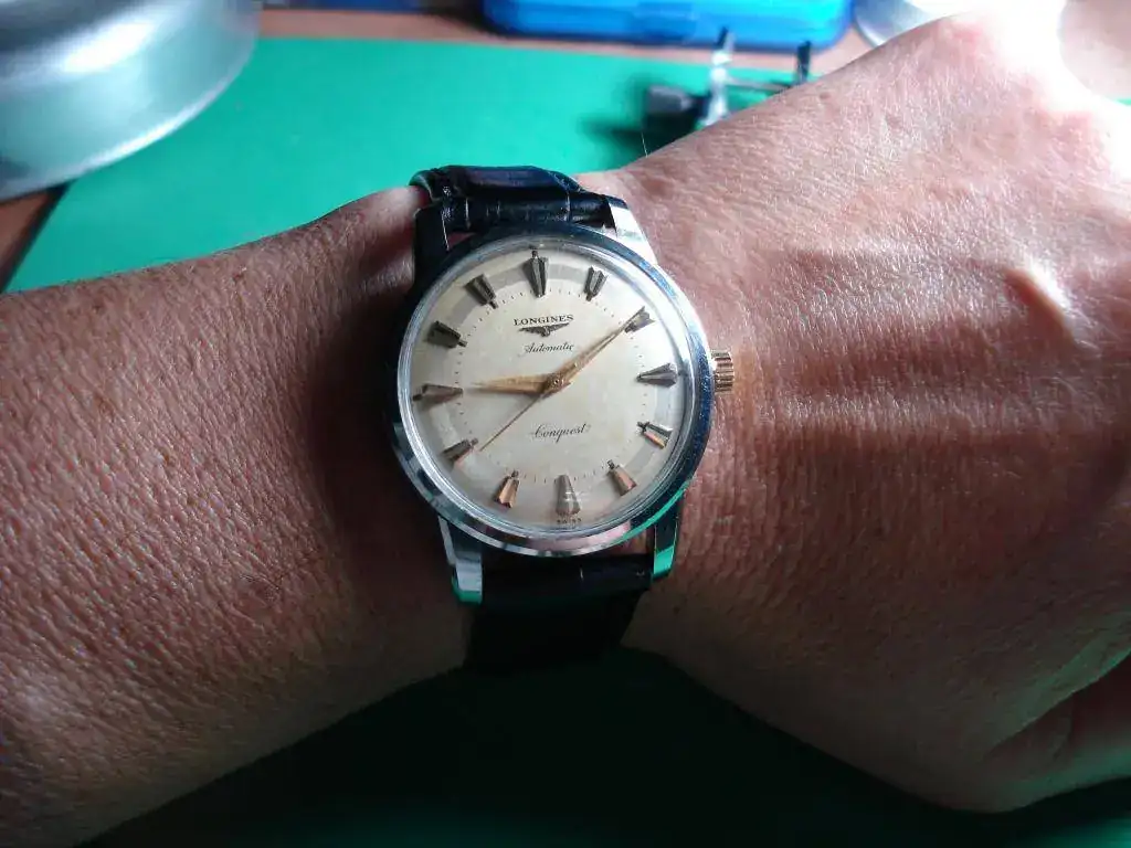

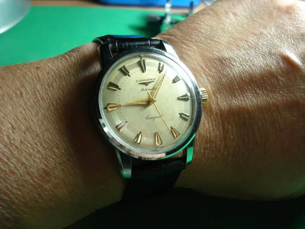

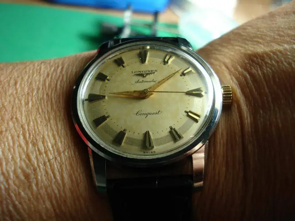

Las agujas tenían el relleno un poco a la virulé y he acabado quitándoselo del todo...

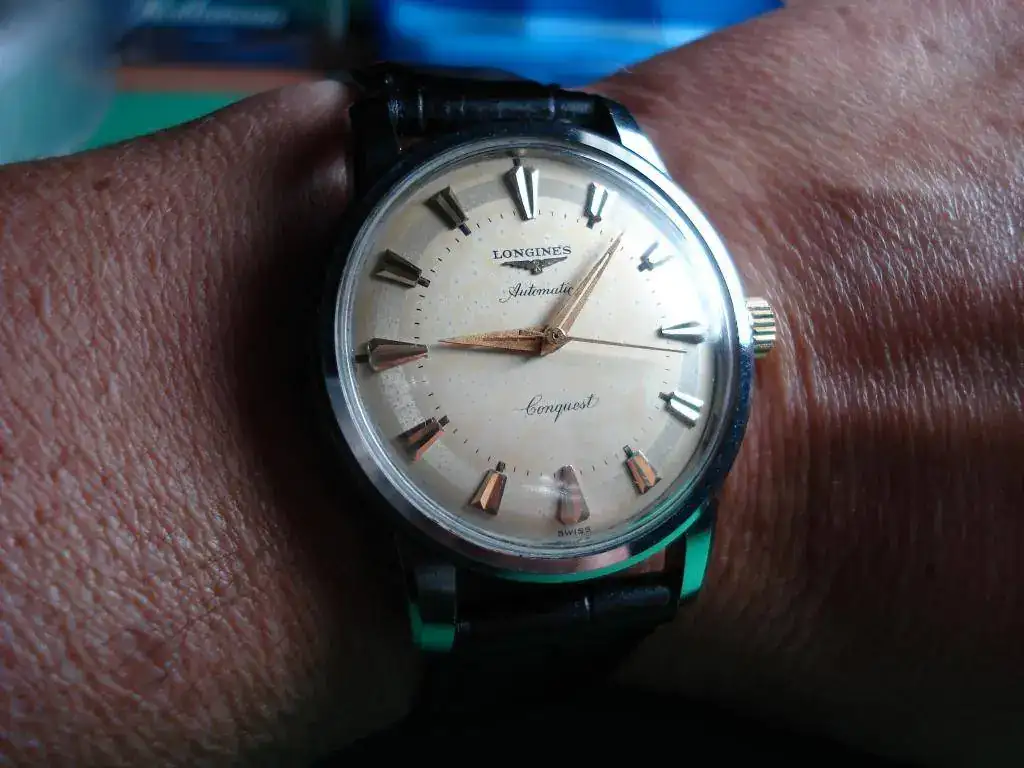

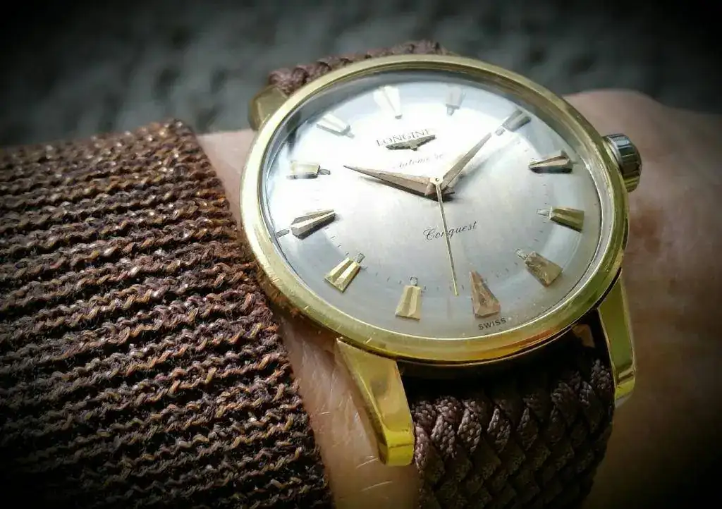

La corona no es la suya y es dorada, aunque a mi no me desentona con la caja de acero, Qué opináis ?? Le busco una marcada y de acero ???

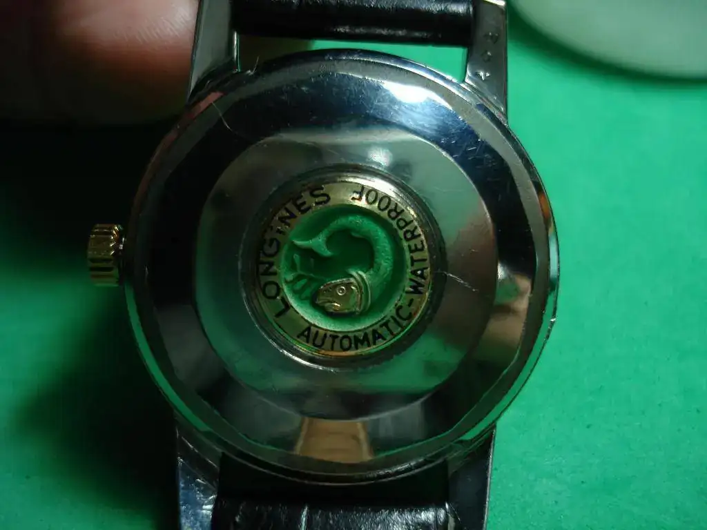

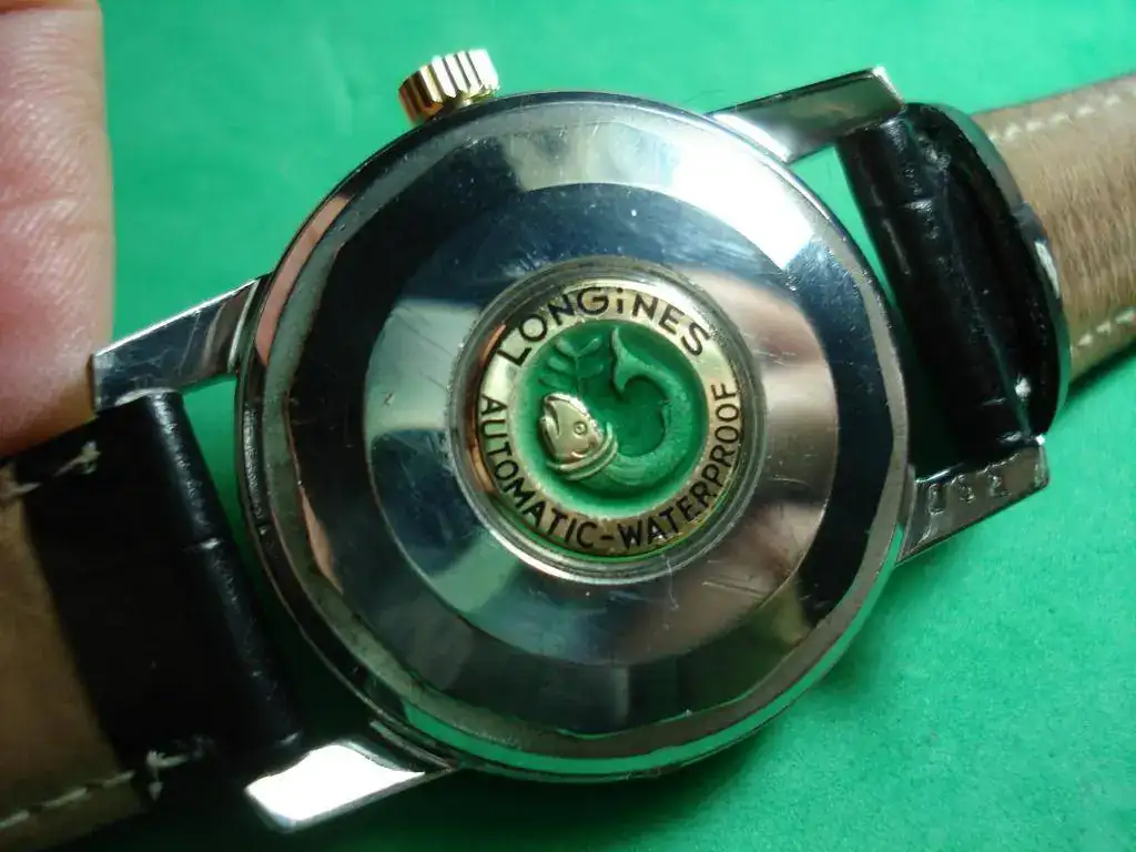

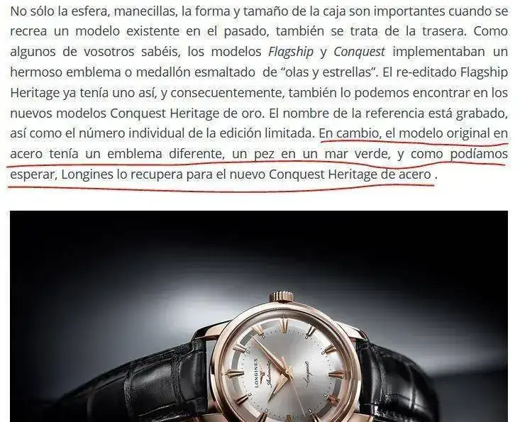

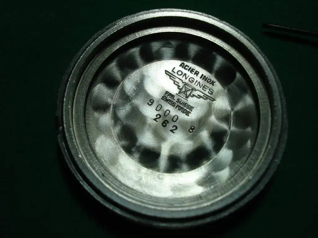

Por cierto; lo del pez en la trasera, tiene algún por qué ?? ::Dbt::

Lo del pez raruno con fondo verde no sé qué explicación tiene, pero es lo que figura en la tapa trasera de los Conquest de acero; en los Conquest de oro, el medallón esmaltado es de una ola con cielo estrellado en azul y verde.

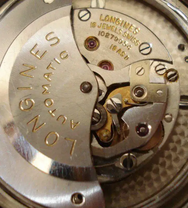

Excelente hilo y precioso Conquest, Anta.

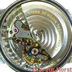

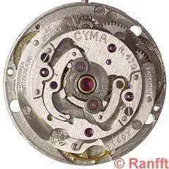

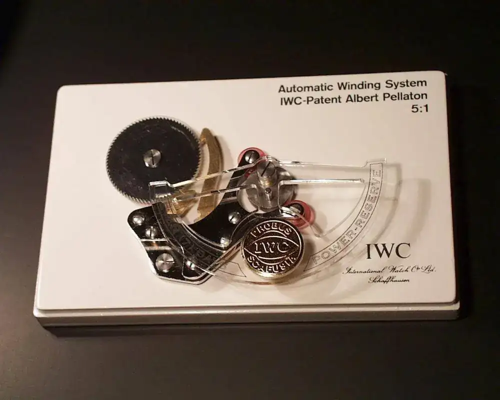

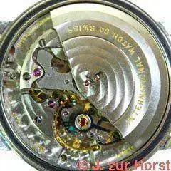

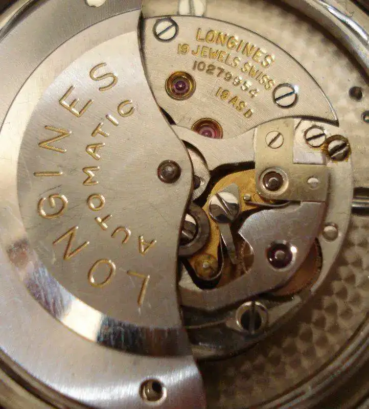

Es un sistema bastante curioso, y como habrás podido ver, aunque el sistema de Seiko tiene el mismo principio de leva excéntrica es bastante más rudimentario que el de estos suizos.
Longines no fue el único en optar por una leva excéntrica para el sistema de remonte automático, hay otros ejemplos, como el Revoue calibre 87:

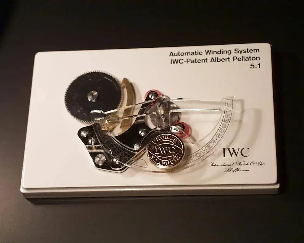

IWC, por ejemplo, con el calibre 853 y familia, el famoso sistema Pellaton:

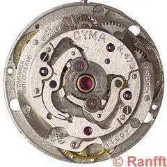

Y Cyma no fue menos, por ejemplo con el calibre 470:

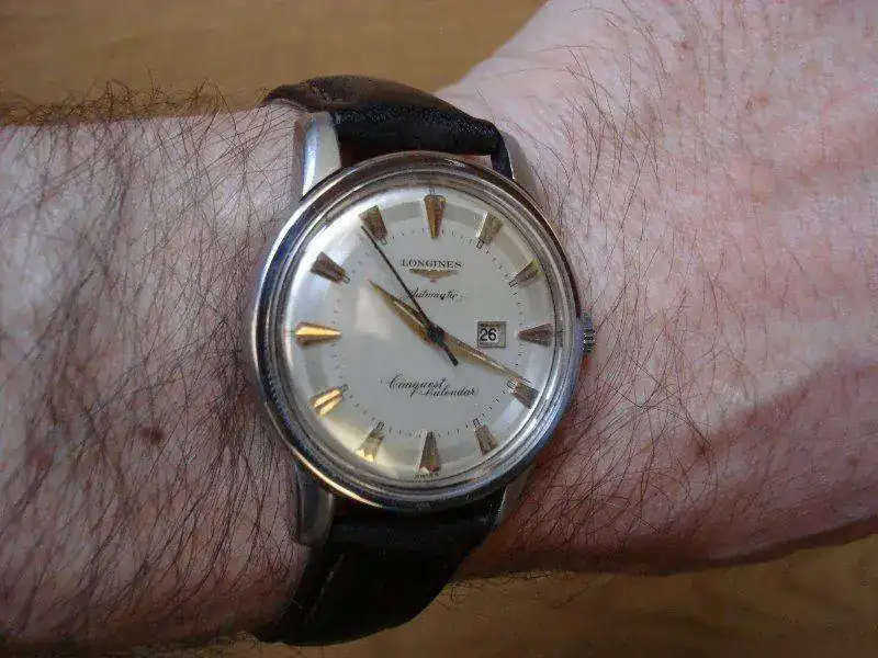

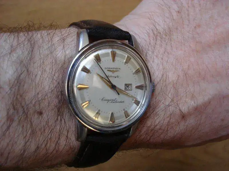

Te acompaño con mi Conquest, igual que el tuyo, pero con calendario:
Saludos y felicidades por el hilo y el reloj

La trasera del pescao es de las que más me gustan de todas las que conozco y el calibre una pasada también, pero vamos con esa esfera como si llevase pilas.
P.D.: Cuenta la leyenda que la trasera es una pequeña venganza de Longines hacia el que por entonces era su relojero principal, Geoff Werner, a quien retrataron en la cara de tan extraño pez. Se fue a poco de acabar el proyecto a Omega, en una maniobra de desestabilización propia del pago de claúsula de rescisión el último día de fichajes y los diseñadores pusieron su cara en el retorcido pez, que por otra parte ya estaba proyectado pero de forma más elegante.

........ La corona no es la suya y es dorada, aunque a mi no me desentona con la caja de acero, Qué opináis ?? Le busco una marcada y de acero ???....
Por mi no. Déjalo así que cada día que pasa me gusta más ese contraste.
Oyes, estupendo ,es para " quitarse el sombero " ; me ha gustado lo de " a lo Magic Level a la suiza "............................
Fantàstico, como siempre, el hilo y el trabajo [emoji122] [emoji122] [emoji122] [emoji122] ya sabes la envidia que me produces y lo mucho que me gusta ver estos hilos tuyos.
El Conquest precioso, la esfera estupenda, la corona se ve un poquito pequeña....yo buscaria la suya.
Te dejo foto del mio, es chapado y lleva la corona de acero....

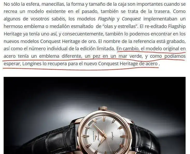

El pez grabado (utilizado para identificar los Conquest impermables )
mírate este hilo que te lo explica todo a fondo
https://################/longines/longines-celebra-el-60a-aniversario-del-conquest-con-los-heritage/
Ver el archivos adjunto 558036
Gracias apañer@s !!!
El pez "raruno", para mi gusto, se queda en eso... Porque feote es un rato....
Ver el archivos adjunto 558129
Ver el archivos adjunto 558130
Ver el archivos adjunto 558132
Ver el archivos adjunto 558133
Ver el archivos adjunto 558134
Ver el archivos adjunto 558135
Ver el archivos adjunto 558137
Ver el archivos adjunto 558138

Ya decidí que no se la cambio, a no ser que me tope con la suya de casualidad....

A qué te refieres con "uña" ??? ::Dbt:: Porque si es a las palancas que van a la rueda que va al rochete, tiene dos....
