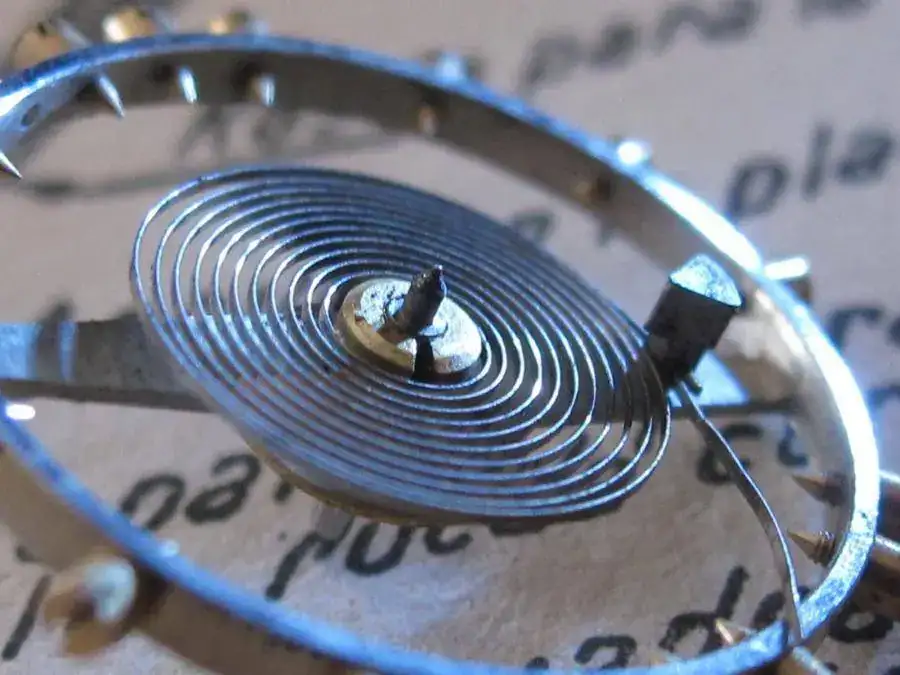

Lo primero que noté al inspeccionarlo es que el volante no está bien ajustado sino que uno de los pivotes queda prácticamente suelto. Así todo se esfuerza por andar... pero al moverlo un poco se inclina y se para. Lo desarmé y le saqué una foto:
A mi parece que el pivote está gastado y es el causante del problema. Qué les parece?
Otra cosa que no me simpatiza es que la espiral sigue bastante más allá del pitón ::Dbt:: Es normal? Fue víctima de mala praxis? se puede haber corrido sola?
Gracias a los que se tomen la molestia de leer y opinar!
No podría decirlo con certeza pero parece ese eje lo hayan hecho y posiblemente no se haya templado correctamente unido a una probable falta de aceite el pivote como bien dices se ha ido gastando.
Probablemente tambien le cambiaron la espiral y hubo que adaptarla. En tal caso no es común dejar el sobrante tan largo y si la cuña o pasador del pitón no estaba bien prieta cabe la posibilidad de que se haya movido, pero todo son conjeturas.

Ese pivote está muerto.
Si el volante tiene un sonido simétrico(suenan iguales los "tics" y los "tacs"), es que la oscilación del muelle está ajustada y no le han recortado el sobrante, por lo que no es muy estético, pero si no interfiere en el movimiento de vaiven, no pasa nada.
Saludos y ya nos contarás como evoluciona el enfermo. Gracias.
Eduardo,
a veces, el tema de "acortar" el espiral es para darle algo de marcha más rápida al volante.
Un tema frecuente en relojes de cierta antigüedad.
El eje, como dicen está fusilado, y bastante rayado.
Hay que reemplazar.

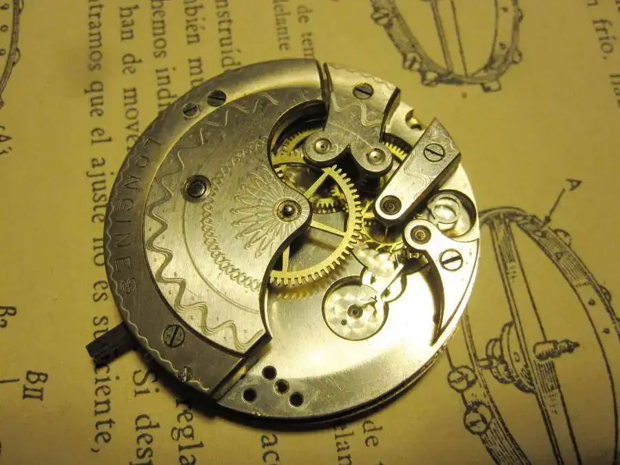

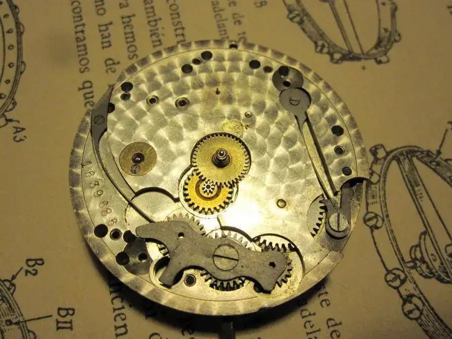

Alvaro, no encontré en la máquina que lo diga, pero investigando un poco llegué a la conclusión de que se trata de un 18.49.
Fotos:
Esto supera mis "destrezas" :-P... a menos que se cambie el volante entero. Cómo debería seguir ahora???
El reloj es de un amigo que me lo trajo para que lo vea porque no le andaba... ni que yo supiera algo, jajaja!
Saludos!
Pues sip, parece un Longines 18.49.
Hay que cambiar el eje de volante, esto tambien lleva una serie de comprobaciones,
y compensar el volante, poner en escape, etc.
