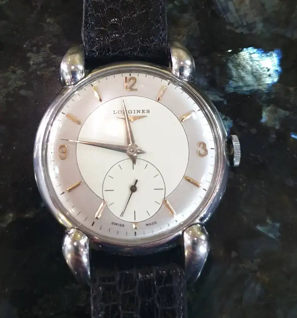

Buenas compañeros os presento este Longines que he llamado así, por su caja tipo patas de araña.
El reloj es del año 1947, y aunque tiene la esfera restaurada ( muy bien restaurada diría yo), es un reloj que me gusta mucho con su esfera bitono.

Es bastante bonito
Pues sí que es bonito, sí. ¿Qué movimiento lleva?

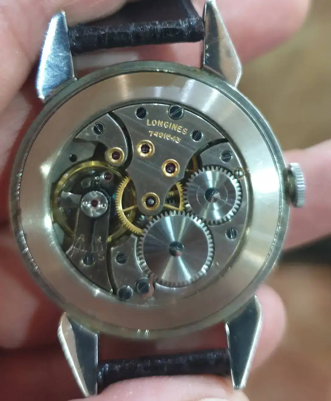

Perdón, no adjunte fotos del Calibre

Es muy wapo, y lleva una máquina que no se la salta un galgo. :ok::

Hola compañero.
Vaya preciosidad de reloj me encantan ese tipo de cajas y la esfera bitono hacen el conjunto espectacular.
Gracias por compartirlo y a disfrutarlo muchísimo.
Enviado desde mi SM-N960F mediante Tapatalk

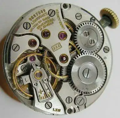

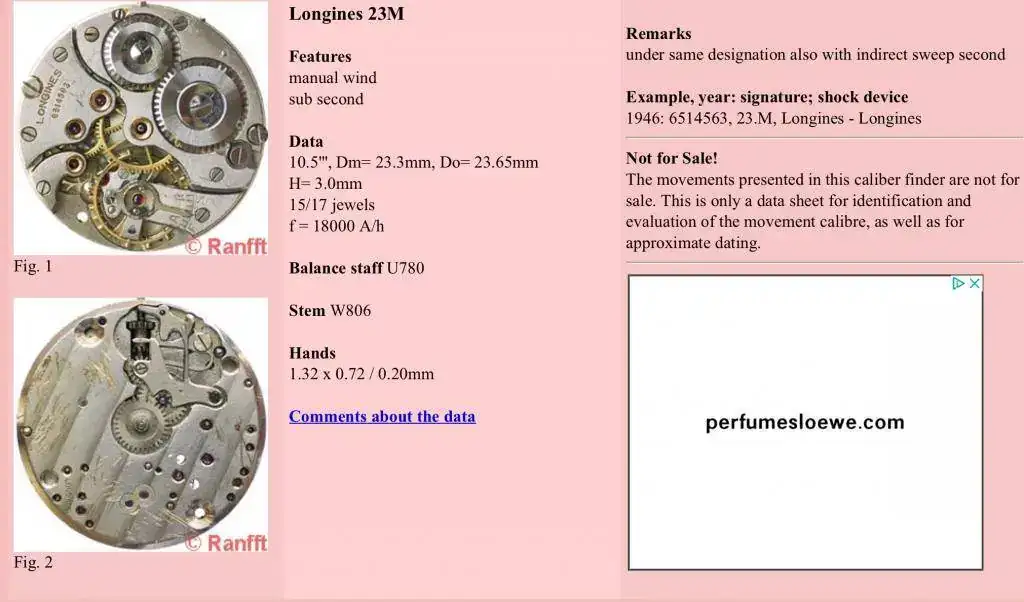

¡Qué preciosidad! Si no me confundo, un cal. 23M, ejemplar de 1947.
Según el Dr. Ranfft:
Es hermoso totalmente hermoso, sobretodo por esas asas magníficas, una maravilla de la época.

Precioso y magnífico reloj en el más amplio sentido de la palabra. Enhorabuena!!!.
Añadida ficha Dr. Ranfft.
No se como sería la esfera original, pero esa me gusta mucho y creo que podría pasar por una de época. Un reloj estupendo y en perfecto estado, enhorabuena!!:ok::

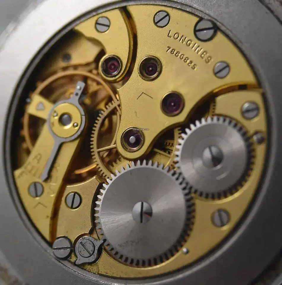

IMG_20190504_204142.webpEn mi opinion 23Z.
El 23Z aparece en 1948, mientras que el 23M aparece en 1940. Por el número de serie, ese reloj es de 1947.
El 23Z lleva inscripciones debajo del número de serie, así como el número del calibre. No es así en el reloj enseñado. Fíjate en la foto del 23M que puse antes. Tampoco lleva las inscripciones. Es un 23M.
No lo discuto. Conforme 23M, pero el puente es del 23Z. O asi lo creo.

El libro que reproducen en ese hilo dice que el 23Z fue diseñado en 1947 y disponible en otoño de 1948. Y en la página de al lado dice que se produjo desde 1948.

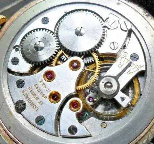

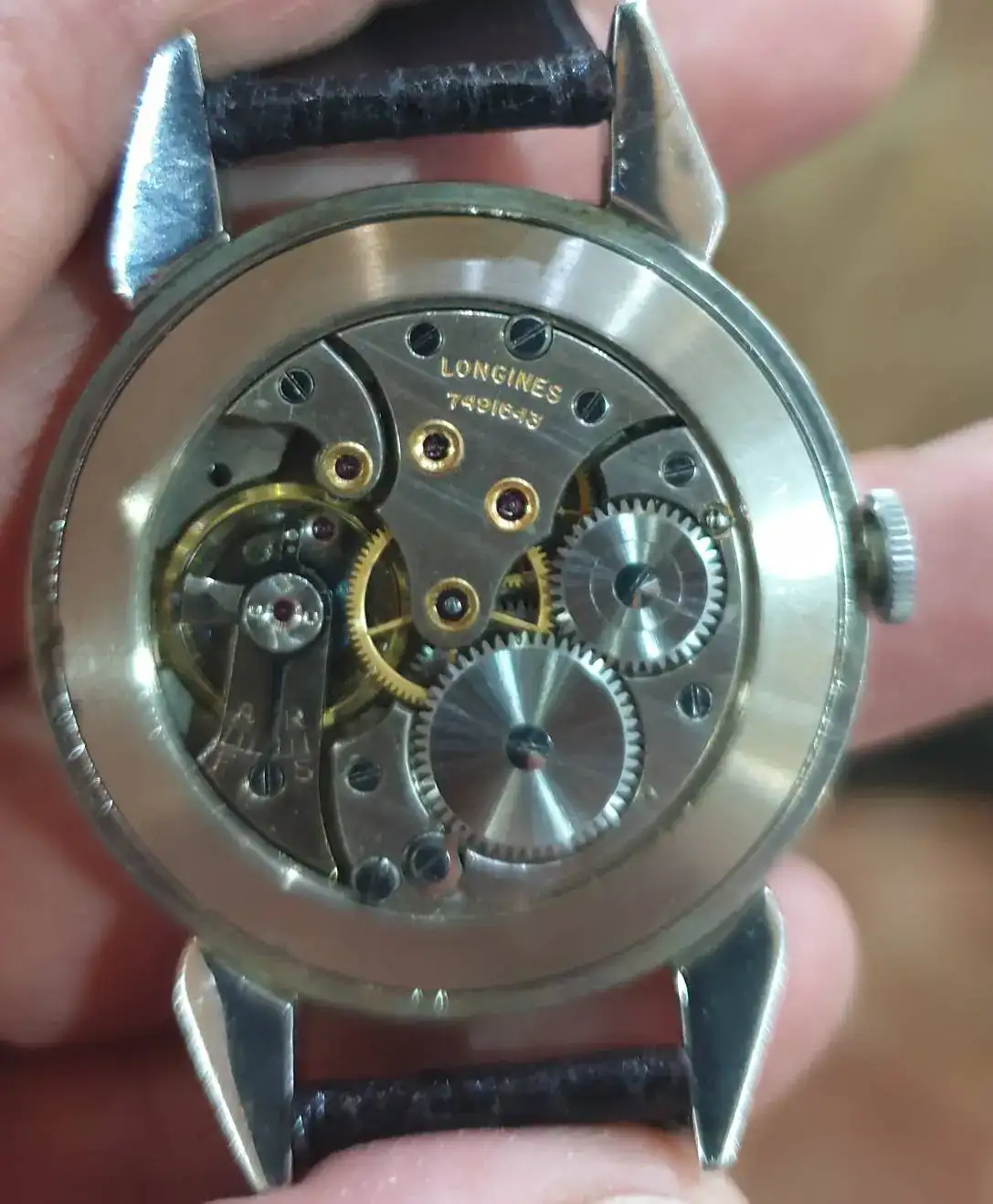

amigos, ya en casa y con la posibilidad de usar el portátil y no el teléfono, sigo con este calibre. Rectifico y pido disculpas. No es un 23Z, se le parece pero no coinciden ni tornillos ni exactamente el mismo puente.

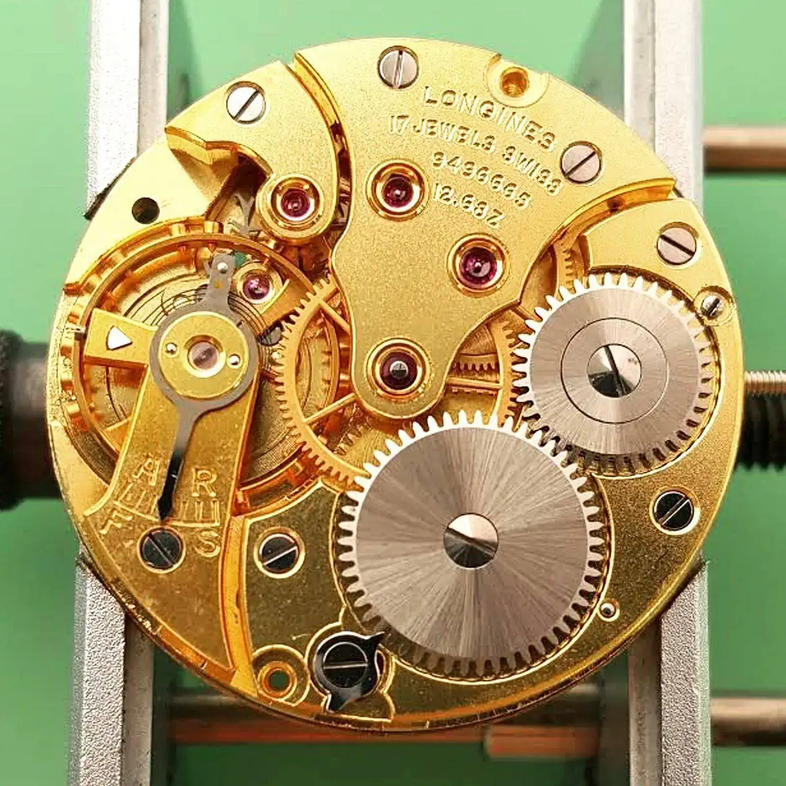

Ahora sugiero que valoremos el calibre 12 y su familia,
el 12L creo que no es. Tal vez el 12.68Z ?. VENGA OPINIONES

Ahora sí cesccat, es un 12.68Z y no un 23M como yo sostenía.
He comparado las fotos una al lado del las otras y girándolas (en vez de mirar primero una y luego la otra en la tablet) y estoy de acuerdo contigo.
Añado, año de aparición del 12.68Z, 1939. Todo cuadra.
