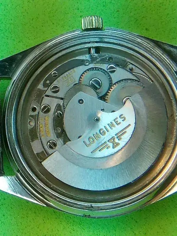

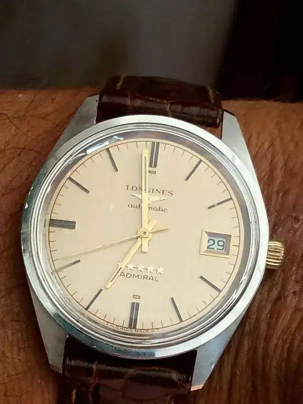

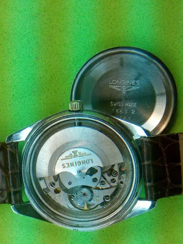

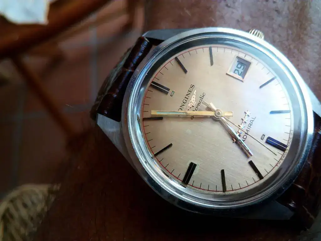

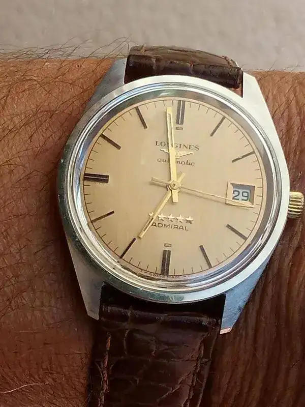

Buenas tardes compañeros hace algún tiempo un buen amigo me regalo una caja nos de Longines y tras bucear durante un tiempo por la bahía hoy he recibido lo que buscaba, se trata de un calibre Longines 505 que en realidad es un Récord 1955.2 y que adoptó la denominación de 505 cuando la Récord fue adquirida por Longines, mide 11'5 líneas y tiene pase rápido de fecha presionando la corona
Lo estoy probando y parece que no va mal, según el vendedor estaba listo para su montaje, ya veremos, espero que os guste

razzi, entiendo que tu tenias la caja y te has hecho con un calibre suelto. Si es así te ha quedado perfecto y añado que tiene una esfera muy muy bonita.
Muy guapo razzi, me gusta mucho la conbinacion del dorado y plata..:clap:

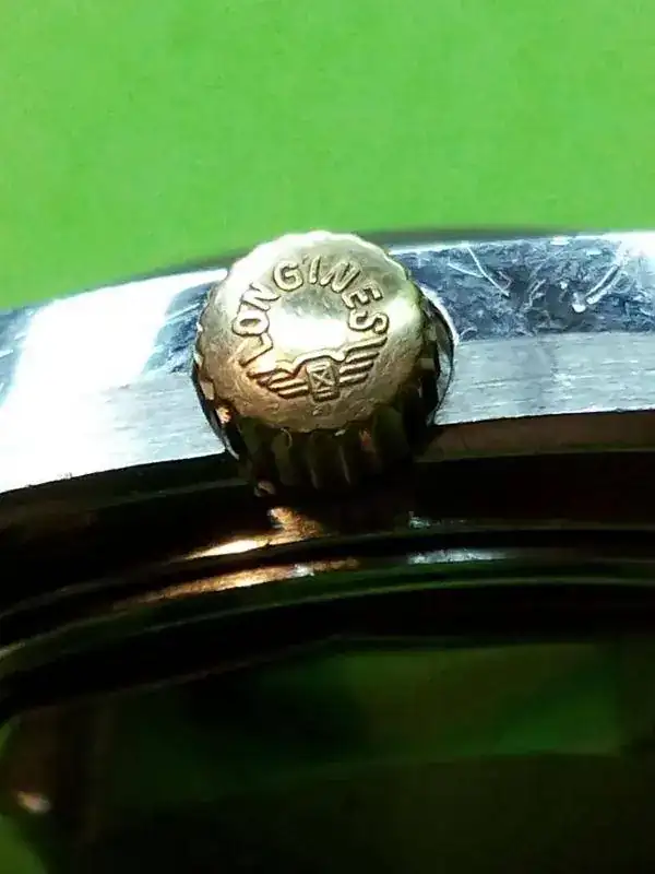

Veo que has conservado la corona original, le queda estupenda.

El año 1994 me encontró en Los Angeles con mi esposa y concurrí a una tienda de fornituras y ahí compré 6 máquinas completas de este Longines 505 - recuerdo que pagué 90 dólares cada una como oferta de la Casa. Lo fuí desarmando para mi stock de fornituras y con el tiempo aprendí que esta máquina rompía también la cuerda que es problemática por el tipo de cubo que lleva??
Este calibre como todos lo que tienen una complicación en el cambio rápido son problemáticos con el uso de estos y los tiret
- las palancas varias - del cambio rápido fueron las primeras que vendí. El tiret primero porque se rompían???
Este defecto no son privativos de este calibre. En todos los cambios rápido sufren a la larga estos mismos problemas.
Por este motivo sugiero que lo lleve a un buen relojero para que le haga un buen mantenimiento y le coloque una buena grasa en ese lugar!!!
