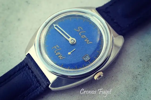

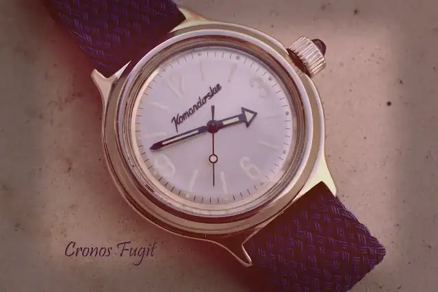

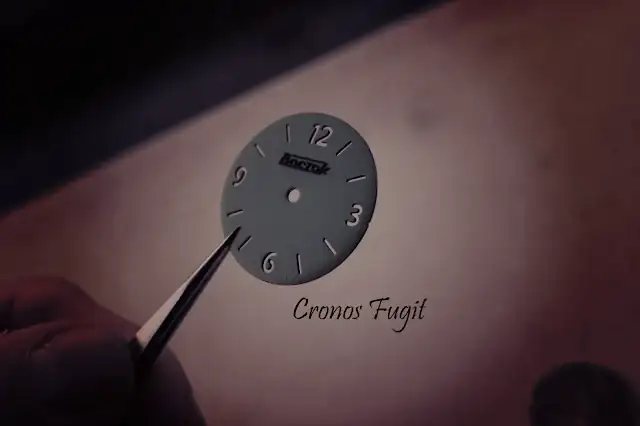

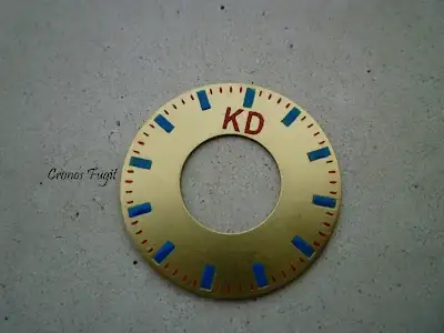

Interesante el hilo, sería una pasada tener mi logo o mis iniciales en el reloj

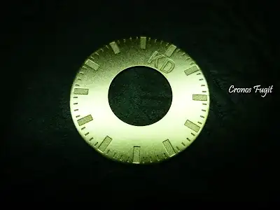

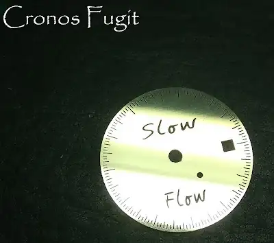

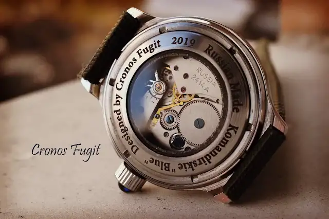

Buenas, es divertido y presta llevar un dial customizado. Yo lo realizo con mis esferas y hay varias formas y acabados. En cuanto a algunas técnicas (hay bastantes). Yo empleo:
Corte a láser de logo (o modificación de logo elaborado) y pegado a esfera:
sandwich-503944
y rematamos haciendo una tapa "ad hoc" para el reloj en cuestión:
Para ver más del proceso:
https://relojes-especiales.com/threads/azul.498403/

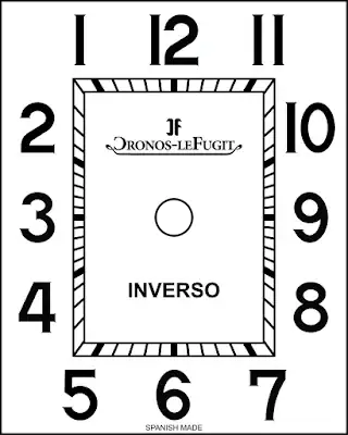

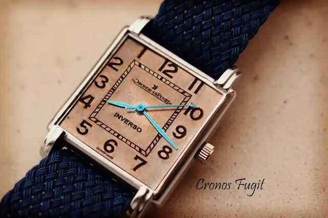

Grabado directamente en esfera, con diferentes acabados:
Para ver más:
https://relojes-especiales.com/threads/inverso-prototipo.502146/
para ver más:
https://relojes-especiales.com/threads/monoaguja.499089/
Para ver más:
https://relojes-especiales.com/threads/kdisk-2-0.446161/
sandwich-503944
Para ver más:
para ver más:
Para ver más:
Nunca había visto algo como el inverso, había visto horas saltantes o cosas así pero segunderos hacia atrás .. 8o
Me dejas flipado compi, que buen trabajo ¡¡:clap:
Me pasa como a ti, no me gustan los diales estériles pero claro, lo que tu haces hay que saber, si yo me pongo con algo así me cargo el reloj en cinco minutos :D
¿Cómo grabas directamente en la esfera? ¿Con láser también?
Reacciones: byReapers
Buenas. El Inverso es un juego (con el bonito Reverso de JLC), un prototipo, aprovechando un máquina que trae invertido ya el movimiento (levógiro).
El grabado es directo con láser en la esfera ( tras un gran diseño del amigo forno de lenha).
Es un prototipo inacabado con el que me he divertido con el diseño y realización.
Un cordial saludo.

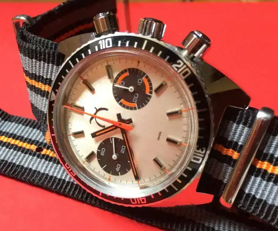

Conocí hace años a un vendedor suizo de ebay que me vendía partes -un tipo majísimo y excelente vendedor, de nombre Ernst- que me contó que tenía un proyecto de logos personalizados. Se podían aplicar sobre la esfera, pero también en el rotor de un automático, o en la trasera. Coincidimos en Berna y me consultó si me interesaba colaborar, e incluso me envió unas muestras (una la corté, porque era muy grande, y la apliqué en un reloj montado por mí, que colgué en otro hilo hace un par de semanas, que tenía un dial estéril).
A través de una plataforma online, el comprador subía la imagen, había unos controles para establecer las especificaciones. A partir de allí, ellos producían una plancha con un número mínimo de logos personalizados. Lo hice, y el proceso era sencillo y no requería de más conocimientos que saber subir una imagen al servidor.
Cuando me lo explicó me pareció que la idea era estupenda pero que, al haber un mínimo, los costes de venta al público eran muy altos para el pequeño entorno de modders y de los relojes personalizados. Hace muchísimo tiempo desde que dejé de montarme relojes, y no supe más del asunto. Acabo de chequear a partir de tu duda, veo que varios años más tarde sigue con el proyecto y ahora lo ofrece en su tienda online. Es evidente que yo estaba equivocado, y su proyecto ha sido viable.
Aquí hay un vídeo: https://www.youtube.com/watch?v=AEZ37XNhSI4
Francamente, al menos para mí, sigue siendo un precio final muy alto, y que sólo es un coste eficiente si se tiene previsto construir relojes con diales estériles de manera regular. Pero, lo comparto, por si a alguien pudiese resultarle de utilidad.
Buen fin de semana.
Buen fin de semana.
PD: Subo la foto. Era un poor man's Orange Boy que compré NOS y que no tenía logo (sólo el Swiss de abajo).
Buen fin de semana.
Buen fin de semana.

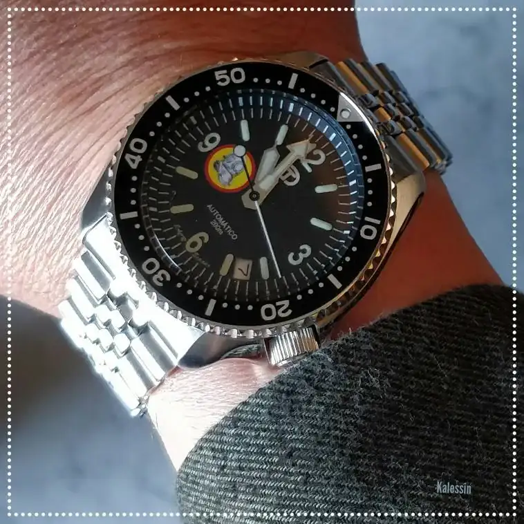

Hay un tío que personaliza relojes a petición. Hace lo que le pidas.
A un grupo de amigos nos personalizó un SKX007:
Su web es esta: https://jacrwatches.jimdo.com/
