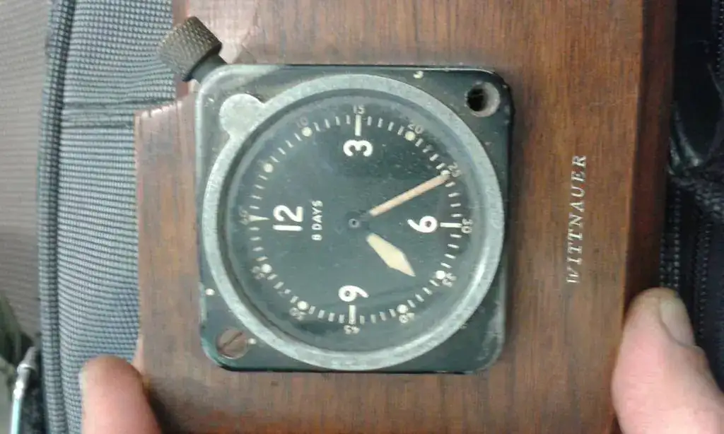

Vengo de casa de un amigo que me ha invitado a comer y el propósito era además enseñarme un reloj.
Cual es mi sorpresa cuando saca de un cajón un reloj de cabina de la U.S Amy de 8 días un precioso Wittnaguer que tiene peana propia .
El reloj esta estropeado y me a pedido como favor que mire a ver como esta. El pobre esta bastante estropeado espero que sea solo el tirret por que es un lujazo de reloj y además lleva en casa de estos desde 1945 traído desde los EEUU.
En el fondo soy un privilegiado de poder tocar este tipo de piezas. Espero que no sea grave y vuelva a lucir como en la época, ya que el padre de mi amigo lo usaba cuando estudiaba la carrera

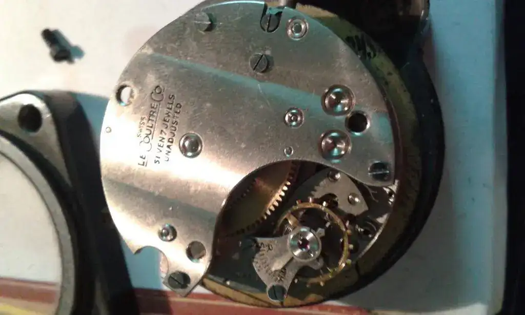

Ayer realice el diagnóstico de el reloj de cabina .
La pieza es sencillamente espectacular y he visto dos sorpresas increíbles
La 1° es que el calibre no es Wittnauer sino Jaeger LeCoultre aunque la caja es Wittnauer.
2° que el eje de volante esta partido por la mitad. Vamos que seguro que se le cayó a alguien al suelo.
Le he dado las noticias a su orgulloso propietario y le he dicho que yo lo repararla por que es una maravilla
Así como le he enviado la foto del Sr. Igueriben, que le ha encantado.

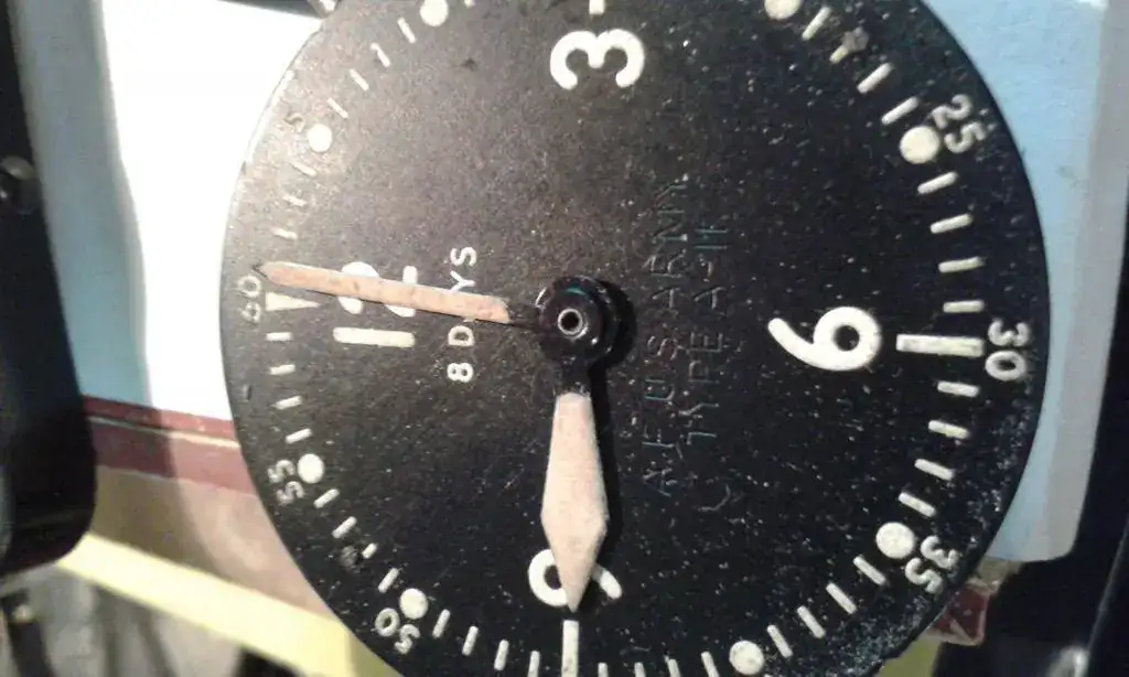

Además el dial se lee perfectamente A.F U.S ARMY A-11

Aquí van las fotos

Estimados Amigos:
F . Boctok
Repararlo sí, pero sin tocar el dial. Está precioso como está...
Vaya regalico de Reyes, si ya de por sí el reloj de cabina era una chulada, ahora con el calibre JLC, ¡una maravilla!:ok::
Merece repararlo vaya que sí, me alegra la fotografía le gustará a tu amigo, Boctok y concuerdo con Alexrod, sin tocar el dial. Gracias por los avances en vuestra investigación Maestro;-)

Yo lo reparararia , no quiere decir que lo pueda reparar yo, ya quisiera saber hacer ejes de volante ::cry::::cry::
Lo que si que es cierto que al final podemos hacer ciertos diagnosticos si eres un poco minucioso , vamos que medico no soy pero Auxiliar si, como dice mi relojero soy "un cambiapilas profesional o un relojero muy amateur ".
Las espirales, volantes sus ejes y las raquetas todabia no nos llevamos tan bien, como yo quisiera::bash::::bash::
Por cierto el dial esta impecable, pero al desmontar, pare el proceso hasta que me puse guantes y mascarilla, soltaba un poquito de polvo radiactivo (radio):ops::ops:
