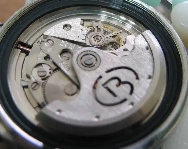

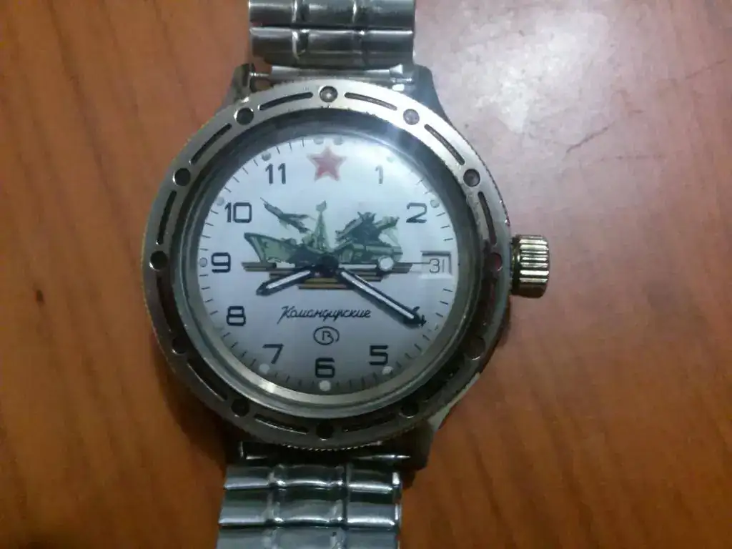

Dando un vuelta por un mercadillo local en mi país, me topé con este reloj ruso y no pude resistir comprarlo, además que el precio era bajísimo, me costó poco menos de 14 euros, además de esto es mi primer reloj ruso.
Es un Vostok Amphibia de carga manual, desconozco el año y el calibre, olvidé tomarle una foto cuando el relojero lo abrió pero la que encontré en la web es muy parecida a lo que vi. El armis no es el original ni del tamaño correcto, es algo más estrecho pero es lo de menos por ahora.
Me alegra porque no pensé que a menos de 5 horas de que acabe el año, terminaría comprando un reloj :clap: y el primer ruso::dnz::
Feliz años a todos ustedes que ya deben haber recibido el 2015.
pero... no es de carga manual, es automatico::Dbt::
¿Estará averiado el rotor?
pozi. ...rotor tiene...
Creo que el compañero se a liado y a puesto una foto de un mecanismo automático que ha encontrado en internet ,que seguro no es como el suyo .(sera parecido pero sin rotor).

Me parece que se ha equivocado en el tipo de carga. Por la trasera que lleva parece automático.

A ver estimados, como les dije en el primer comentario, la foto del interior que mostré es una que bajé de internet como bien dice Michel, es muy parecido como dije a lo que vi cuando abrieron el reloj pero no logré tomarle una foto. Ahora, sinceramente no sé cómo reconocer sólo viendo el calibre si es automático o manual, eso se nota jajaja :clap:... ahora, digo que es de carga manual porque sale la perilla y hay que darle cuerda, para qué otra cosa serviría la cuerda??

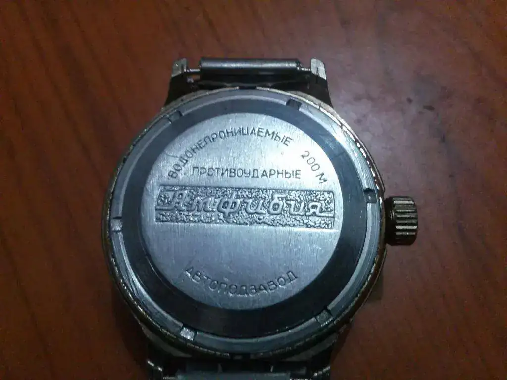

Hola compañero. Si no entiendo mal las dos primeras fotos son del reloj. Debe llevar el mismo movimiento que en la foto, el 2416. Es automático pero admite carga manual. Los Amfibias manuales son todos vintage.
Así es, las dos primeras son del reloj que he comprado, no sabía que existía relojes automáticos y con carga manual al mismo tiempo, buen dato :yes: De qué año será?? vi unos parecidos en la web de los 90's
En el caso de los amphibias, los calibres automaticos admiten tambien carga manual. Abriendo la caja ouedes saberlo o, mas facil, muevelo y acercaloal oido, el rotor de los amphibias suele ser ruidosillo :)

Por el "baile" de la corona no te preocupes, ya que es normal, las coronas de los Amphibia son así. Una vez desenroscada la corona tiene un cierto juego.
