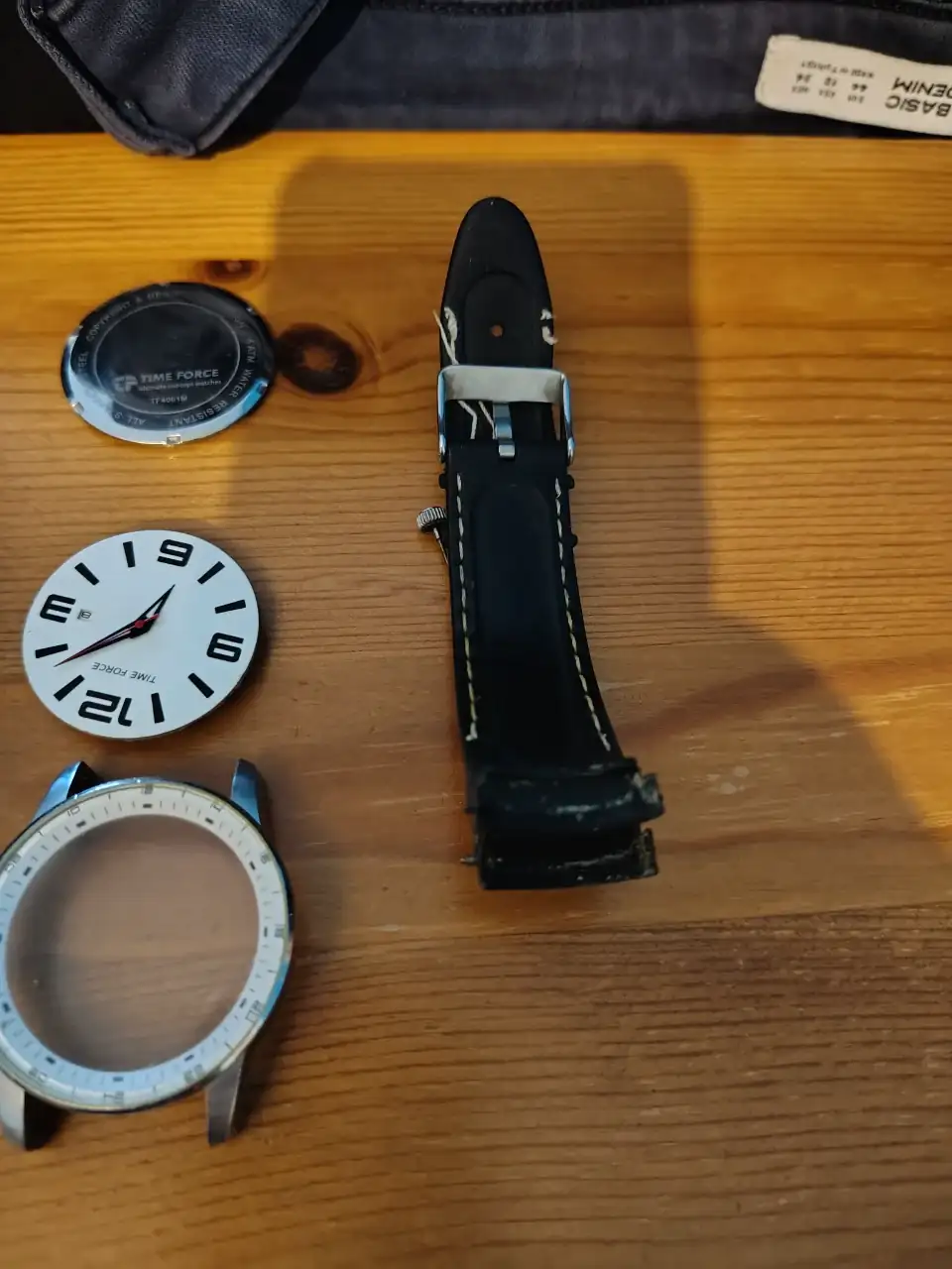

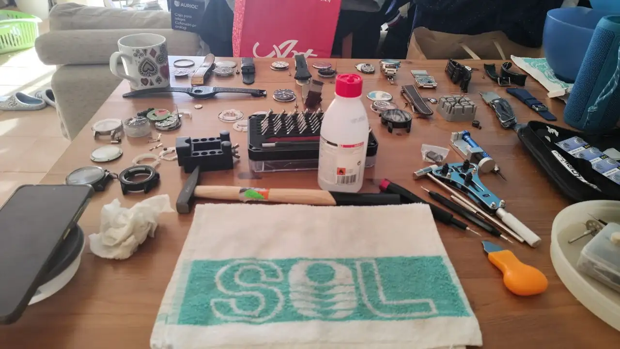

Pues Nada,
Hoy me atrevo a cambiar pilas, limpieza y saber un poco mas de los tipos de movimiento.
He empezado con unos relojes de mercadillo y ali express..
2.- Current con movimiento LD57.
1.- Con movimiento GL68(creo que lo mas barato de hoy en dia).
Luego tengo:
2.- Viceroy con movimiento S11.
1.-Festna Con Miyota Os11.
1.-Time Force desconocido solo pone Japan
1.-Tommy S11
2.- Swatch.

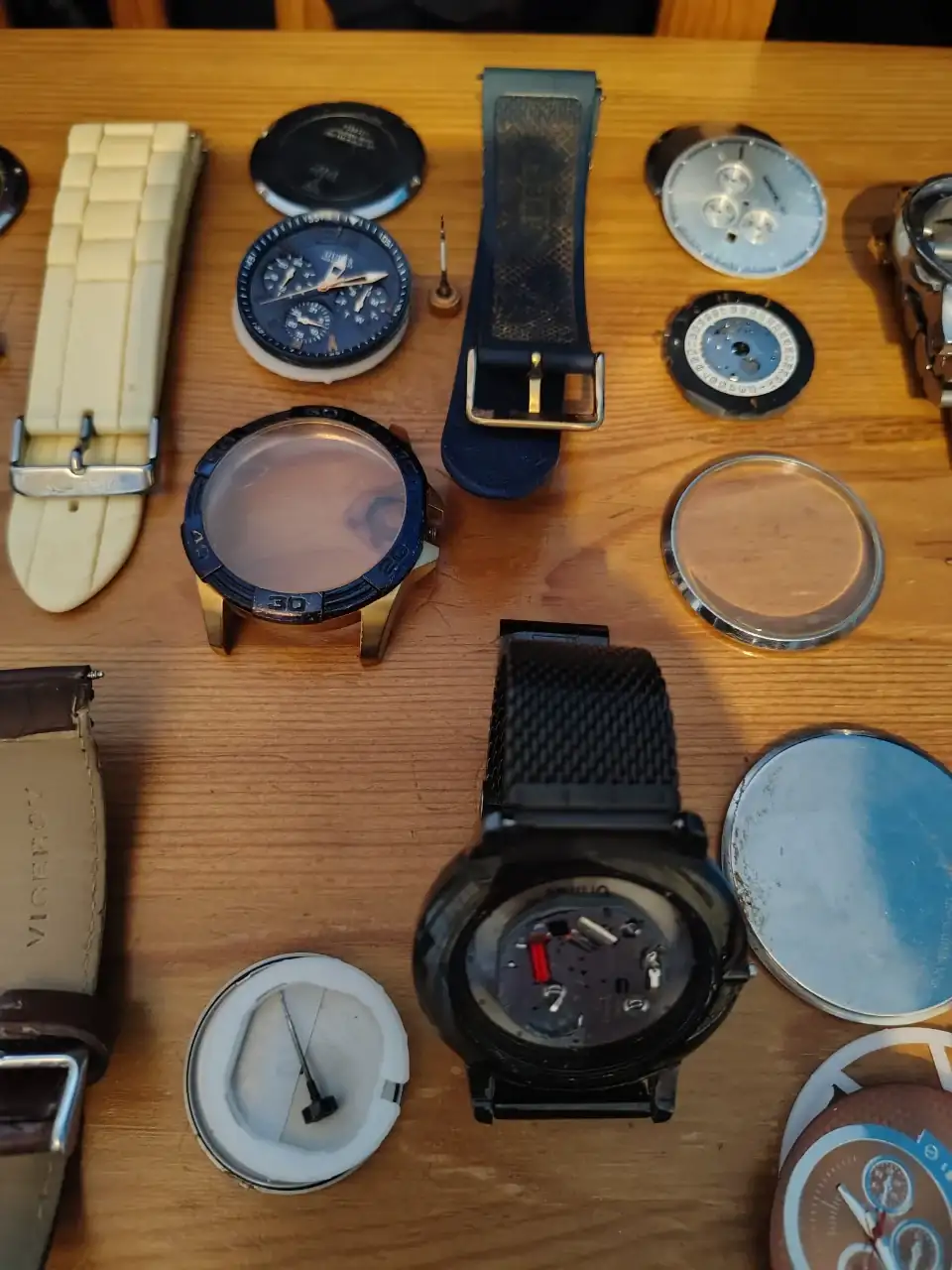

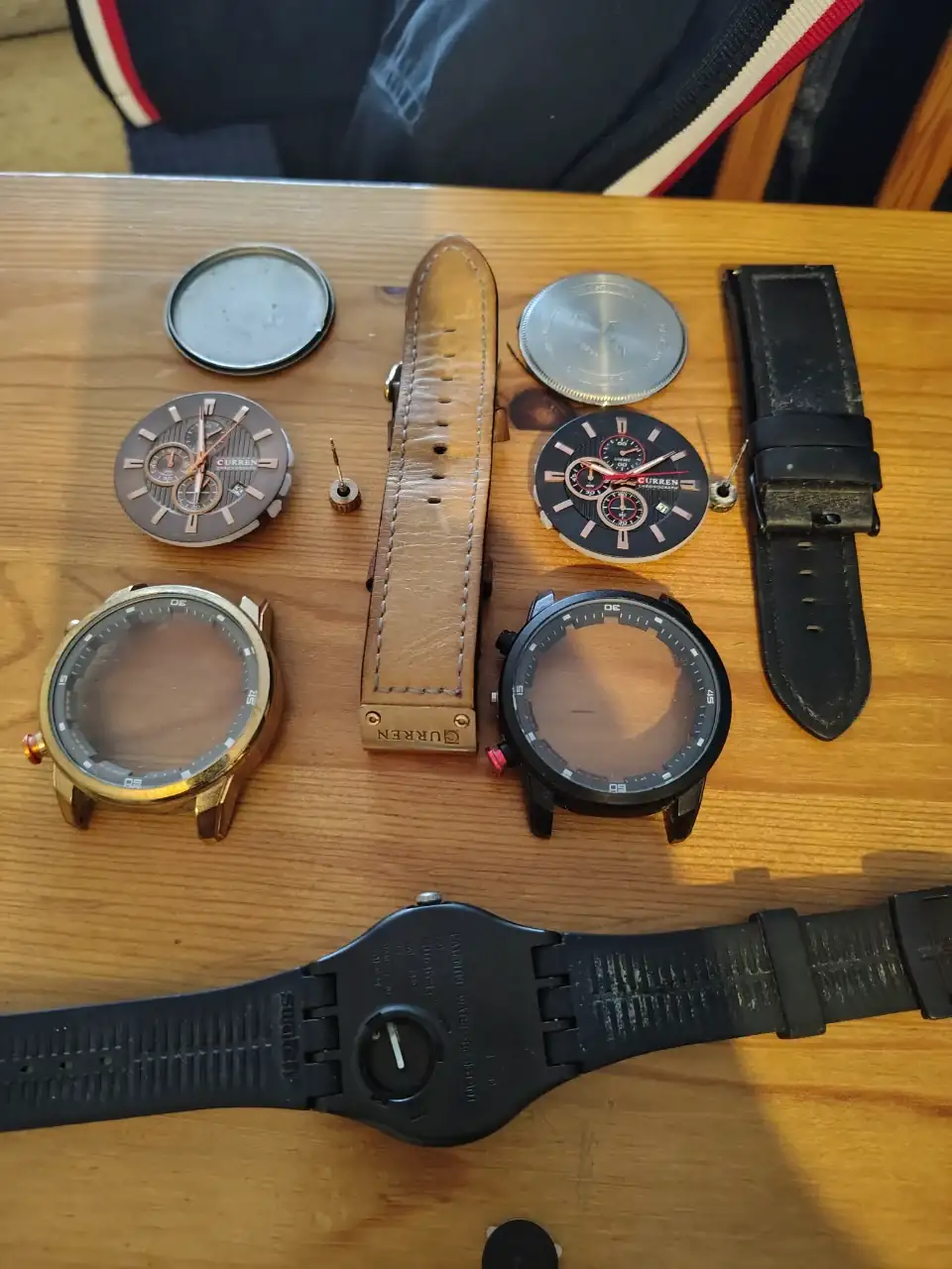

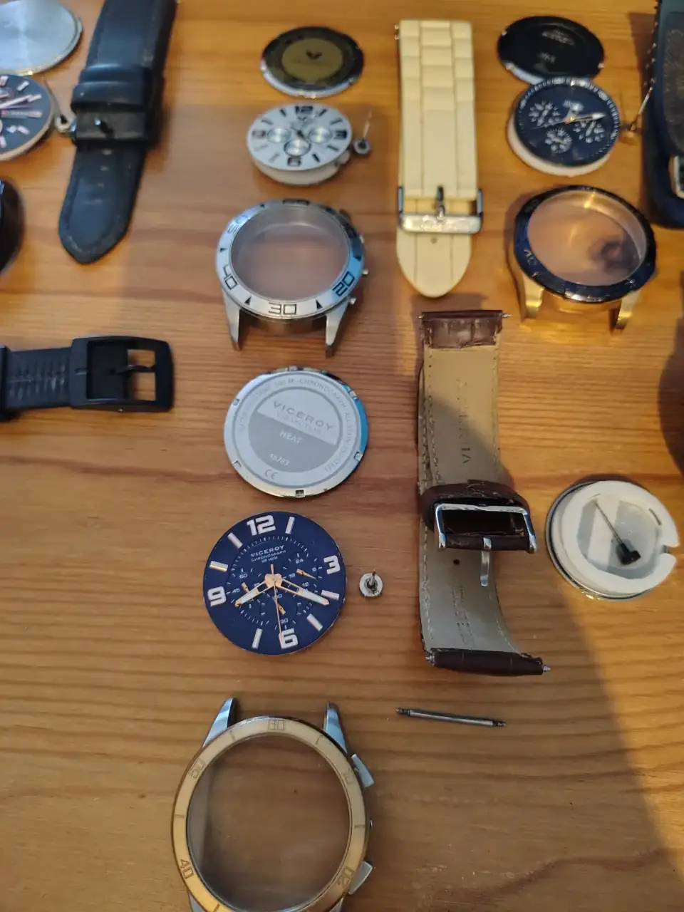

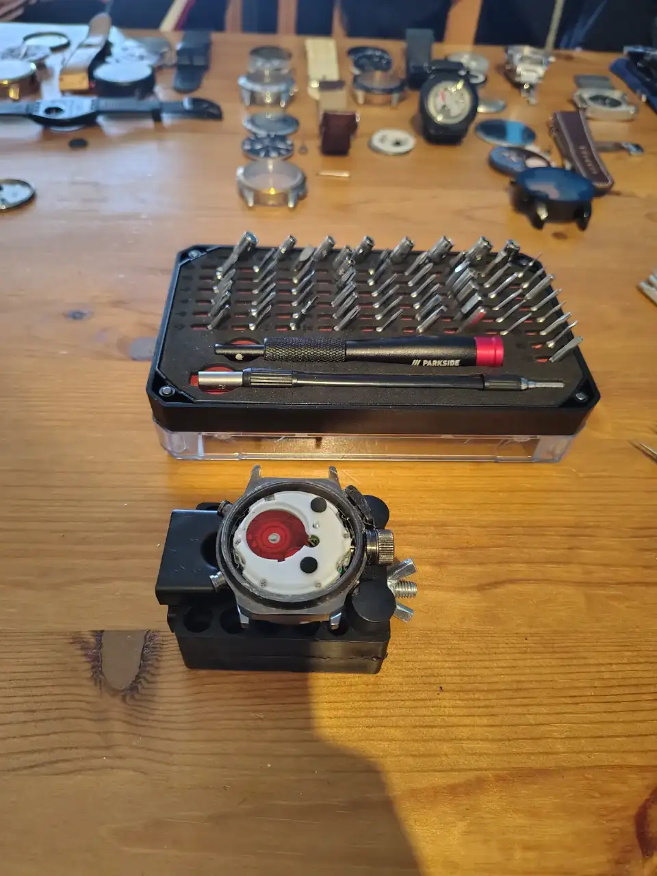

Algun consejo? Ya los tengo desmontados y sin Tija.
Y me gustaría limpiarlos y no se si se engrasan, o demas..
Gracias.

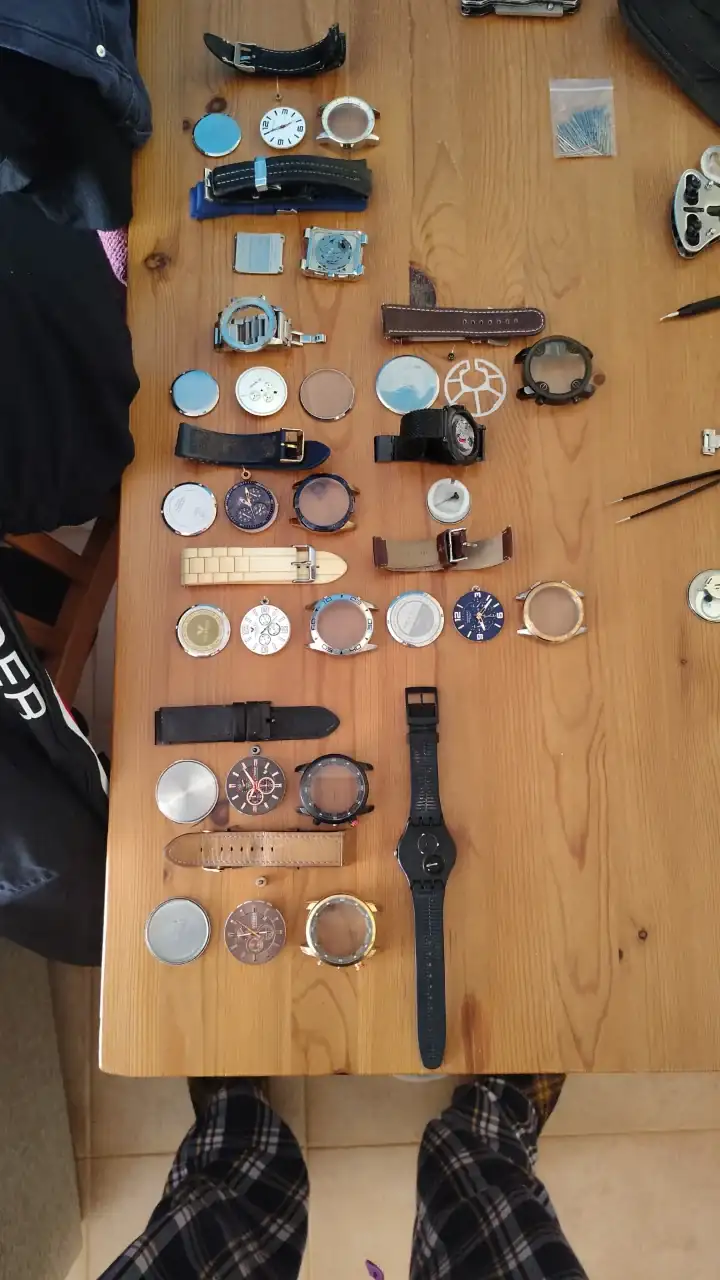

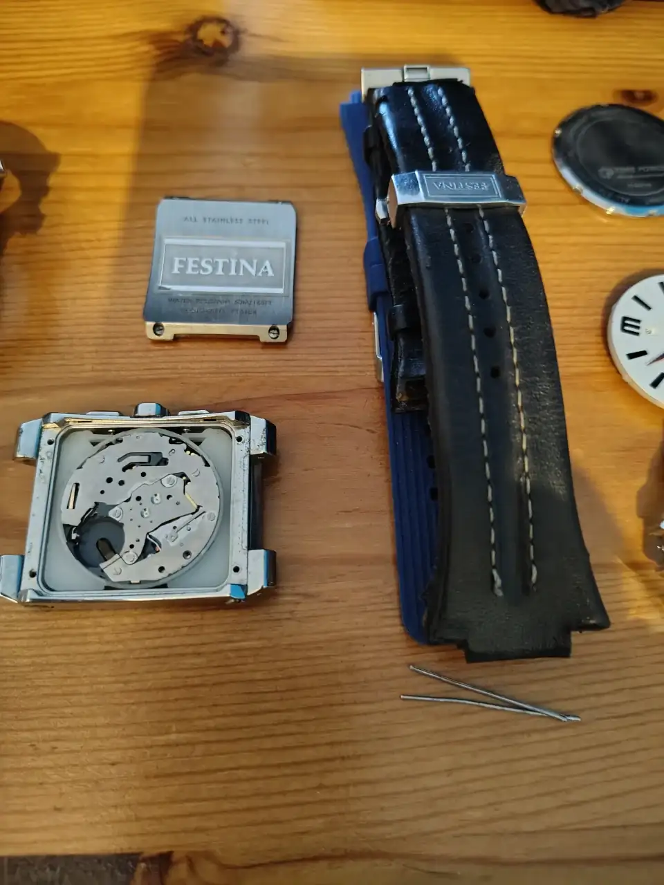

Tapalos o déjalos dentro de su caja, porque se va a depositar polvo sobre los diales. No tiene mucho sentido desmontar todos a la vez sino de uno en uno para que no estén tanto tiempo expuestos al polvo.
Tema engrase en cuarzos? No hay que engrasar, yo creo que esos no son mantenibles ni tienen joyas. Cambia las pilas y si no van ya valoras como actuar.
Lo de limpiarlos si no hay líquido de la pila sulfatada por ahí tampoco hay que hacer nada.
Esos relojes son demasiado nuevos como para necesitar nada más que cambio de pila
Reacciones: JRLV002
Menuda mesa de operaciones te has montado jaja

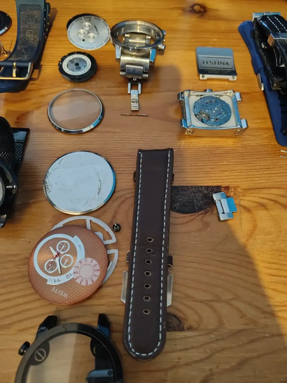

Has caso al compañero @itsmemario y protege a esos relojes del polvo, un vaso de cristal boca abajo será suficiente.
Ahora baterías nuevas (no te fies de la que tenían, intenta investigar en Google cuál es la que deben de llevar), así investigas sobre el movimiento y aprendes algo más.
Las cajas, tapas traseras y correas de goma están pidiendo un lavado con agua jabonosa, luego secar muy muy bien, importante.
Con una pera ir soplando movimiento, batería nueva y a montar.
Si tienes disponibilidad junta de goma nueva engrasada.
PD. Se te ve trabajar con mucho orden pero cuidado no confundirse con las prisas de tija...no será el primero ni el último en arruinar un movimiento.

Mil gracias..ya pondre los avances!!
Todos a la vez? 🤣
Cuando montes las pilas nuevas ten cuidado con las bridas, es fácil, en un descuido, romperlas.

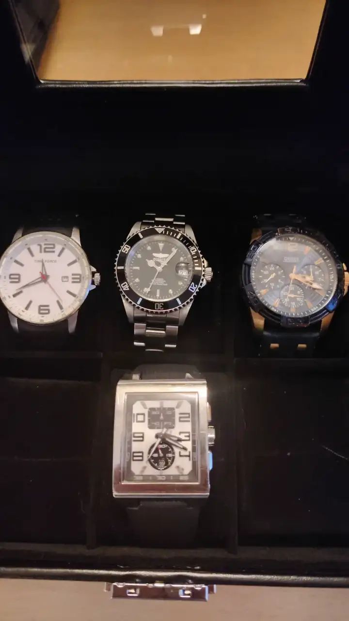

Buenas,

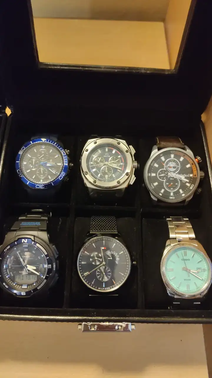

Ya unos cuantos en su caja...funcionando y limpios..
Gracias!!
