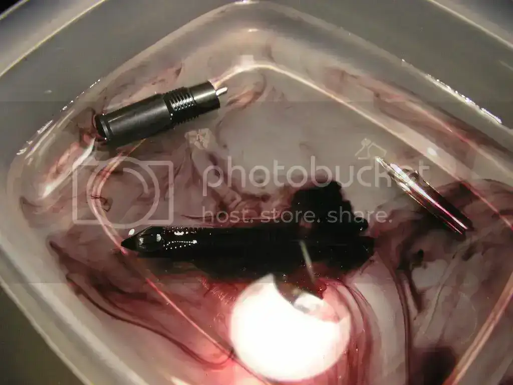

A ver, voy a limpiar mi Sheaffer no-nonsense caligráfica para cambiar el color de la tinta y me ha dado por echar un vistazo por ahí antes de hacerlo como las otras (remojo duradero y dejar secar y eso...). Pues me he encontrado con esto: http://grafopasion.blogspot.com/2010/10/limpiar-plumines-integrados-tipo.html
¿De verdad queda todo eso después del remojo? ::bxd::
Supongo que es mejor que la deje más tiempo y no toque nada a desmontar el alimentador ¿no? Mi otra Sheaffer escolar también es de ese tipo, de pinchar cartucho, y me he quedado pensando que igual las dejo sucias. Me he "emparanoiado" :pardon:
¿Te refieres a esta foto de mi paisano Serenite?
No, que va, no queda eso después de limpiarla. Esa foto está hecha un segundo después de meterla en agua. A los 4 minutos es todo tinta y no se ve nada.
¡Por los dioses! ¿Y cómo se hace para desmontar? Es que no lo veo muy bien en la foto que puso :(
En cualquier caso no usar disolventes (ni fuertes ni flojos), un servidor deshizo, literalmente, un plumín de una Pelikan M200 después de 6 horas en alcohol.

Como bien lo ha dicho Rubén no hace falta desmontar toda la sección cada vez que cambies tinta, la cirugía mayor que nos presentó el compañero Serenite, obedece a la necesidad de tener la seguridad de la limpieza total del alimentador, pero eso se hará en muy pocas ocasiones en la vida de una pluma; ahora sólo es necesario mucha agua, y si puedes como también se ha tratado en el foro, pasar agua a presión usando una jeringuilla o una perilla de succión
