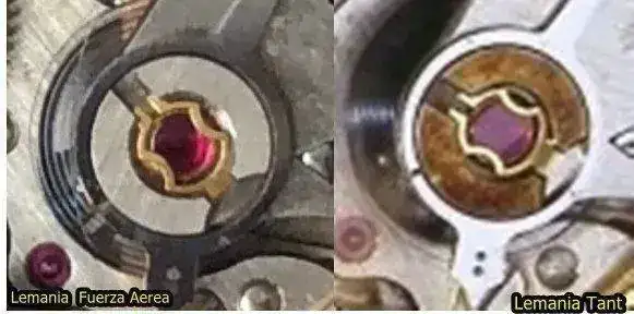

Lo unico que veo un poco raro es la bata del movimiento que no parece la original y parece hecha para adaptar un movimiento ¿puede ser?, un saludo.
Buen día Tailer; a mi también me llama la atención la bata (virola) mal terminada??...es muy raro la mala terminación - siendo de un chronografo tan importante y dejar tan mal terminada esta virola!!!Un saludo, Luis desde Argentina
Pido perdón de antemano si me equivoco en el elemento que se esta señalando pero si es la virola del espiral, no encuentro grandes diferencias con la que muestra Tant de su Lemania, no obstante es posible que se haya reparado y no se haya hecho bien. No puedo seguirle el historial de reparaciones que tuvo, con lo cual, no puedo aportar mas datos

Buen día achueco; en España le dicen bata y nosotros le decimos virola; es una pieza que por lo gral. es de bronce. Es como un anillo alrededor de la máquina. Se lo ve mal terminado y crea dudas. Ademas, un tornillo que ajusta ahí (cerca del pusuar) - parece ser original en cambio el otro es mas grande y no corresponde??
Por esta "rara" y burda terminación... es lo que me llama mucho la atención. Sobre el reloj Lemania no puedo hablar - por que no tengo ninguna información y por eso me callo - pero veo esto y me entra la sospecha.

Esto alimentan mas mis dudas y se le agrega también - la mala terminación de la virola (llanta)??
