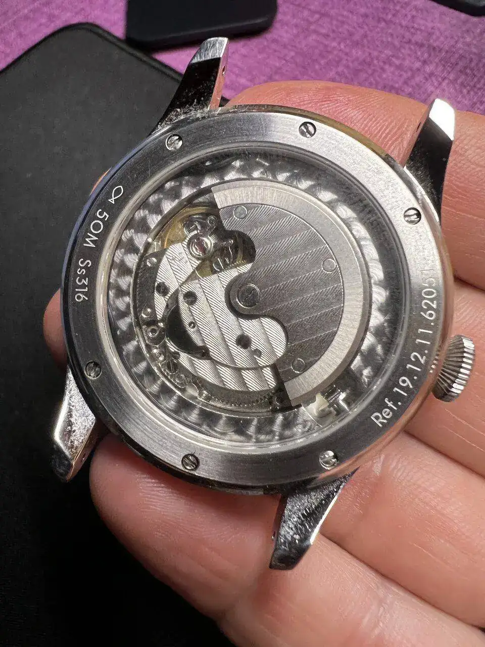

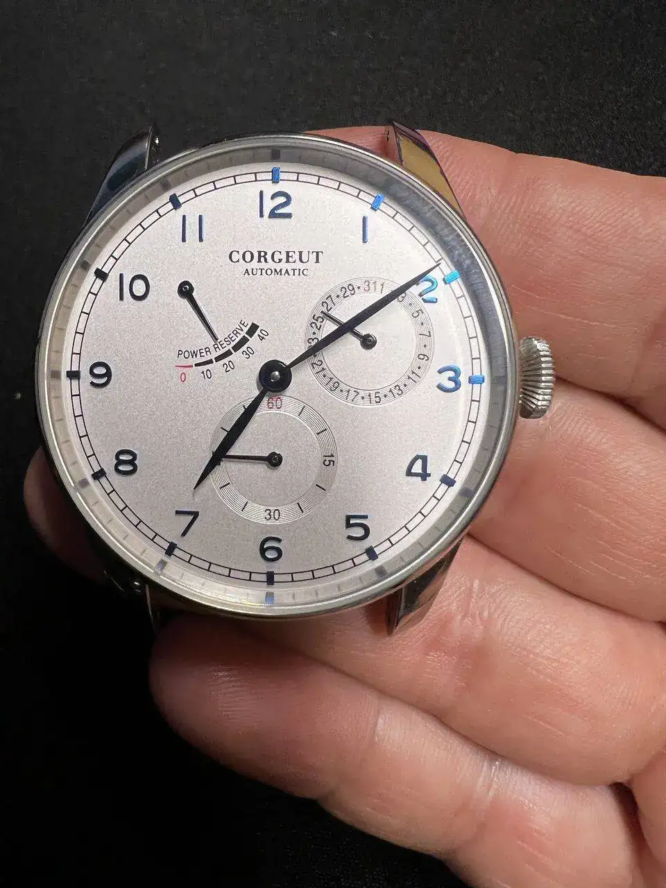

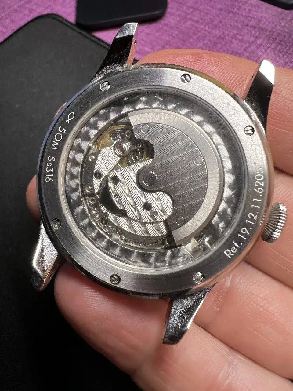

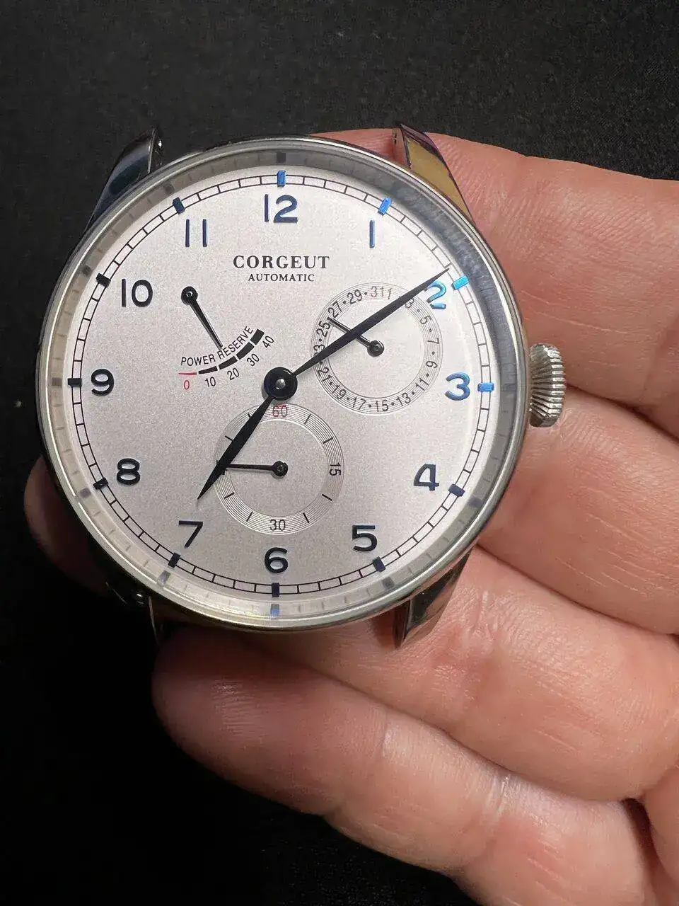

Tengo un reloj marca Corgeut desde hace algo más de un año. Unos dos tres meses atrás, de vez en cuando, la aguja de la hora y la del segundero acaban rozando y se paran. Esto no ocurre siempre, solo a veces.
El caso, es que el reloj me gusta, y dado que el costo no fué grande, me decidí a "meterle mano".
He quitado la tapa trasera, pero no veo manera de sacar el calibre, lleva una camisa metálica fija y por ahí no saldría el dial delantero.
Imagino que ha de ser quitando la parte delantera, pero ¿como?.
Adjunto fotos del reloj.
Agradeciendo de antemano cualquier ayuda.

Hola maple
Has abierto la tapa trasera.?
Creo que puedes ser un mov. (por lo poco que puedo ver), quizás que chino, eso no indica/quiere decir nada, sólo es una leve apreciación.
Suerte.

Hola!
Si, la he abierto, pero como comento, por detrás no creo que pueda acceder a las agujas. Esta tarde pongo una foto de la trasera abierta y se pueda ver mejor el calibre.

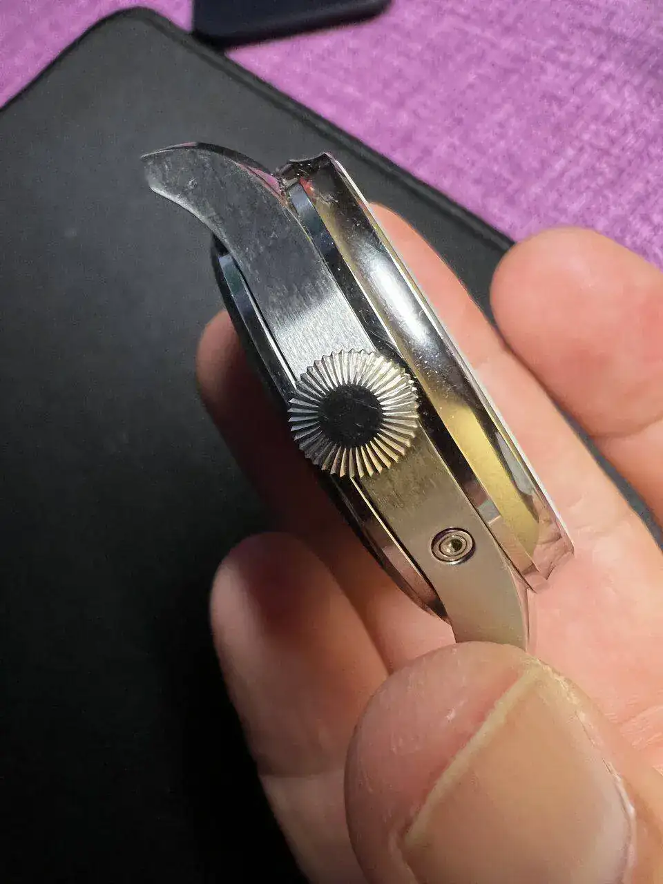

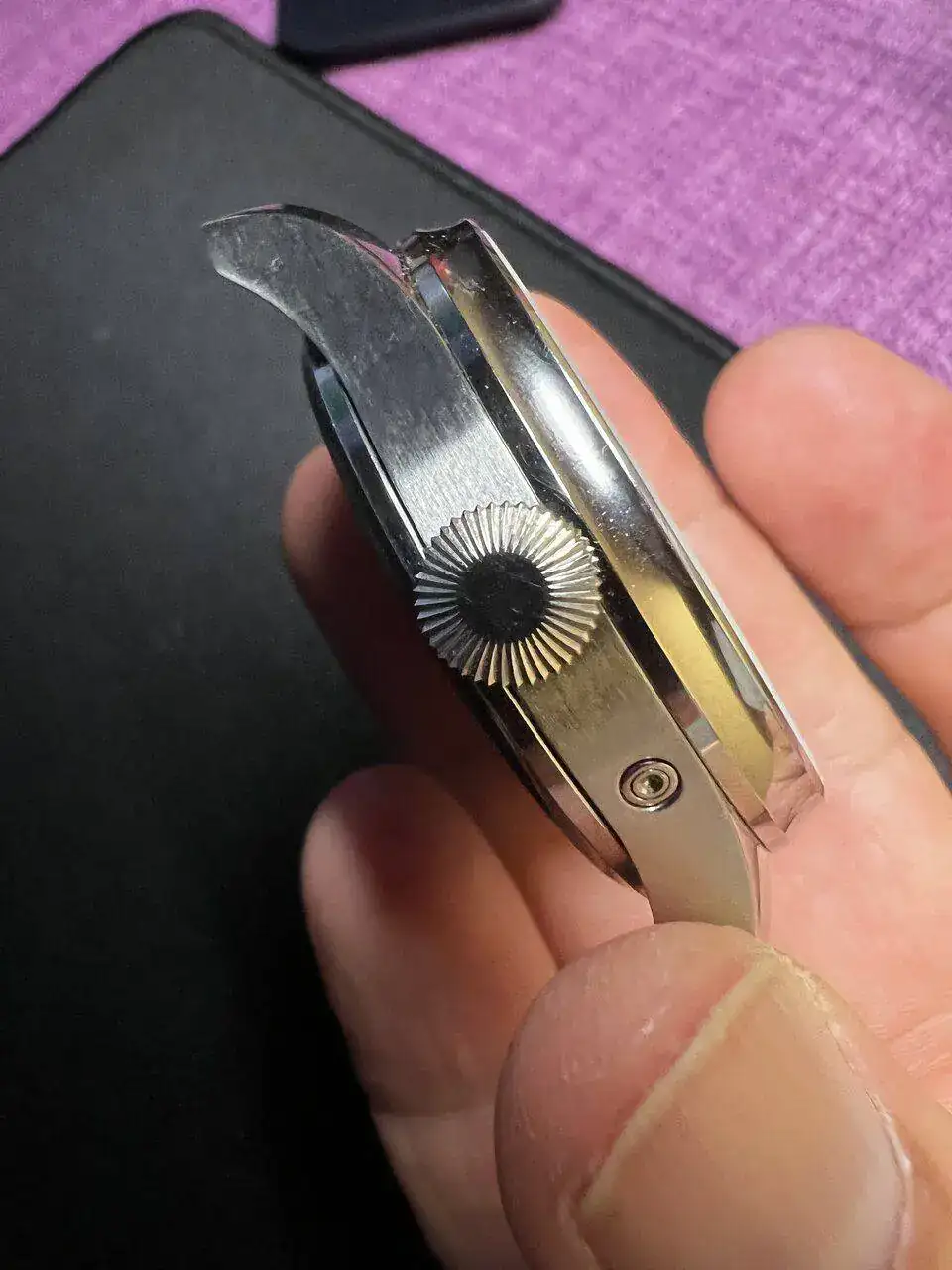

¿Has probado a quitar el bisel y cristal? Si no sale por detrás debe salir por delante.
Reacciones: maple
Esa es la idea, pero no sé cómo meterle mano al bisel, no se si va a rosca o a presión

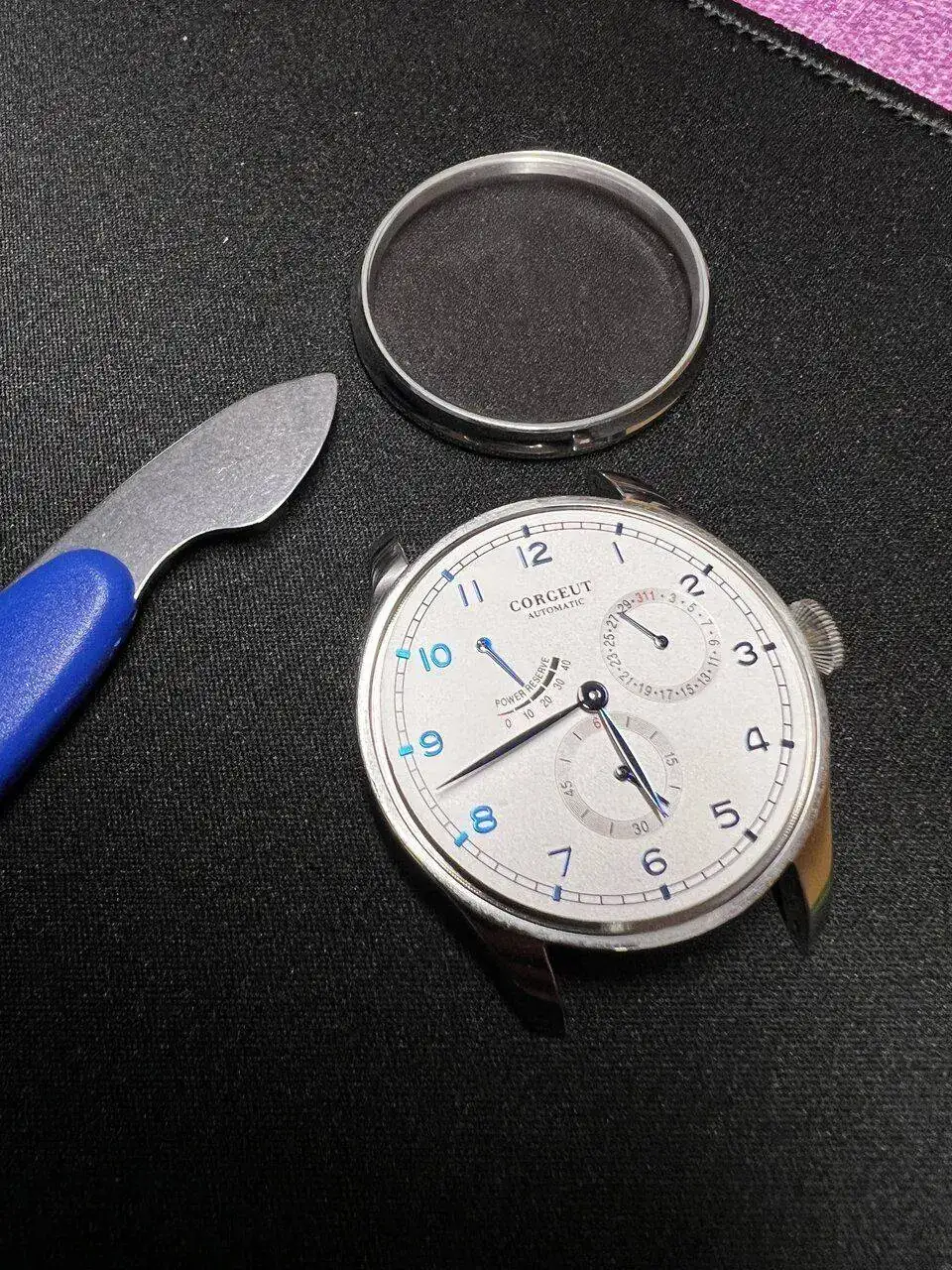

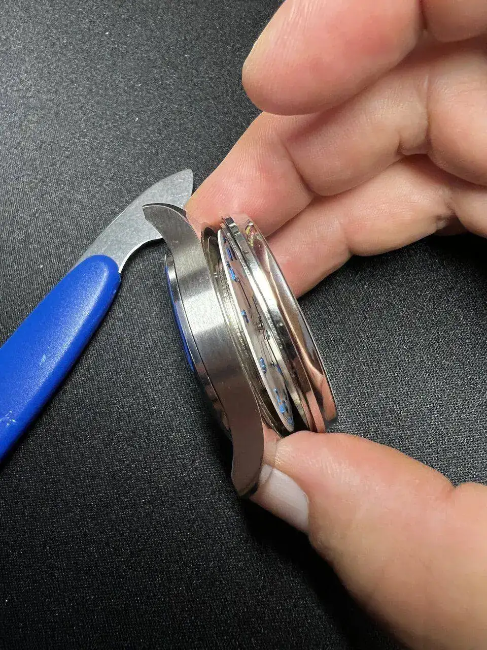

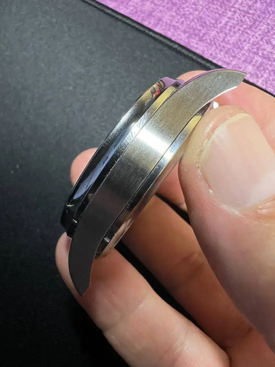

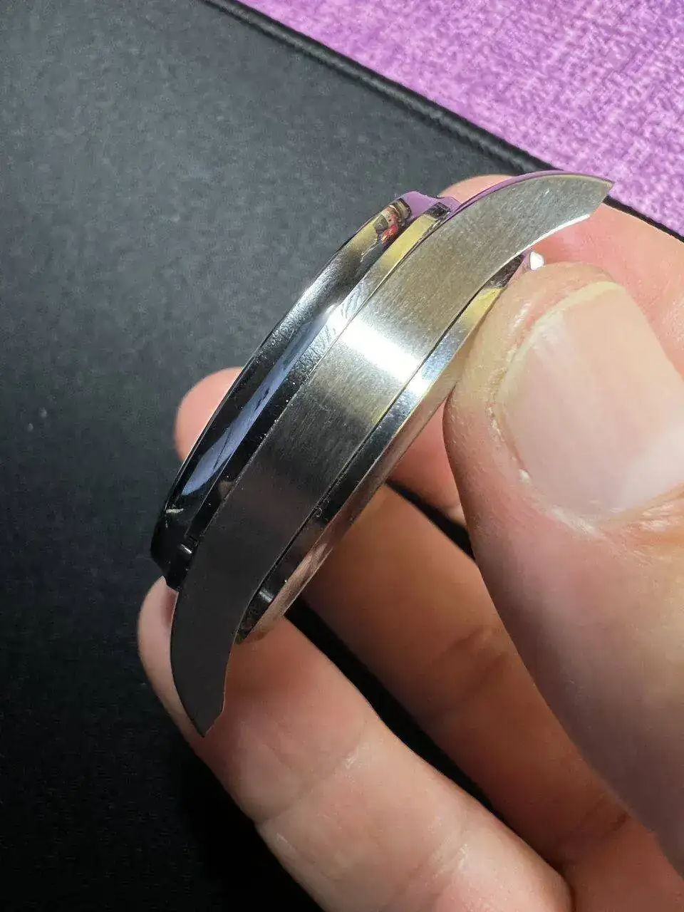

Normalmente a presión. Protege bien la caja, con celo por ejemplo, e introduce la herramienta para sacar el bisel. En caso de no disponer, con una navaja también se podría.
Reacciones: maple

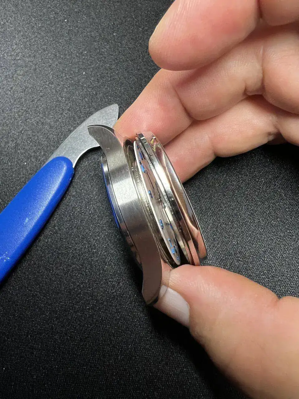

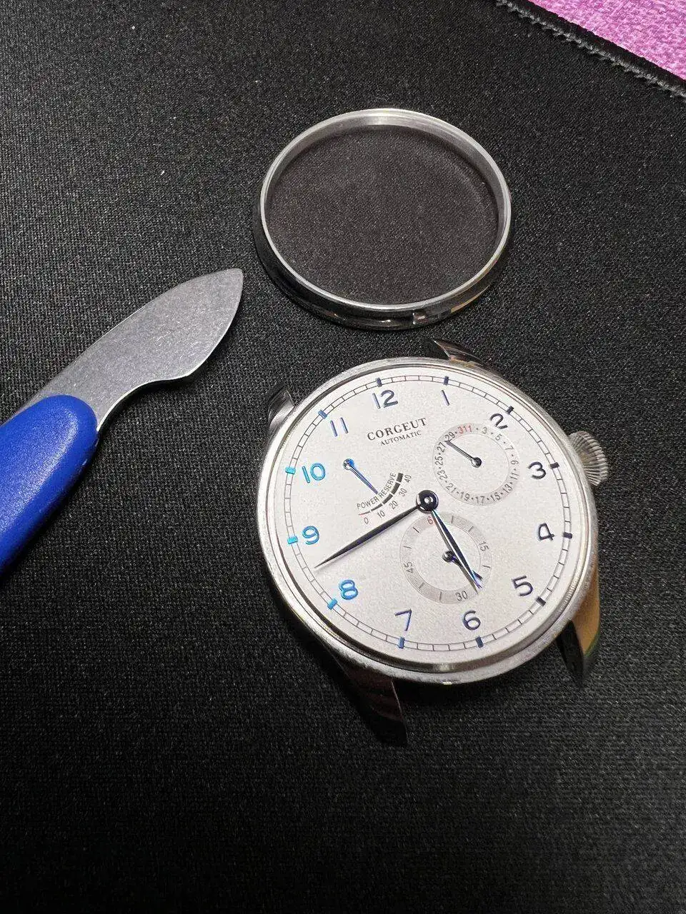

Pues efectivamente, he puesto el filo de la herramienta, un golpe seco con el martillo y el bisel delantero ha saltado, y parece ser que sin desperfectos.
Ahora solo falta acertar con el ajuste de las manecillas para que no rocen…
Ya os contaré!

para doblar un poco las agujas sin marcarlas pon un poco de laca de uñas en las pinzas y deja que se sequen antes de usarlas
Reacciones: DrSlump, Monsignore, eryerba y 1 persona más
Bueno, pues después de haber “trasteado” las manecillas, parece que estás ya no rozan, por lo menos no se quedan enganchadas. El reloj está funcionando sin problema hace varios días.
Muchas gracias a los que me habéis ilustrado con vuestras indicaciones.
