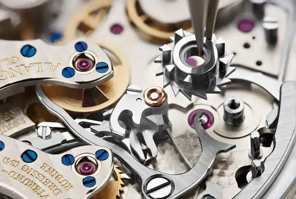

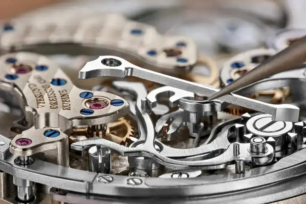

Montaje de la rueda de pilares
A mediados de la década de 1990, cuando A. Lange & Söhne comenzó a desarrollar un calibre de cronógrafo exclusivo, no tardó mucho en decidirse por un concepto clásico de accionamiento por rueda de pilares. Inicialmente introducido en el siglo XIX, el uso de una rueda de pilares para ejecutar las funciones de inicio, detención y reinicio se considera una manifestación del arte relojero tradicional. La compleja rueda de ocho columnas en el 1815 CHRONOGRAPH requiere un alto nivel de artesanía así como un auténtico virtuosismo en la fase de montaje.

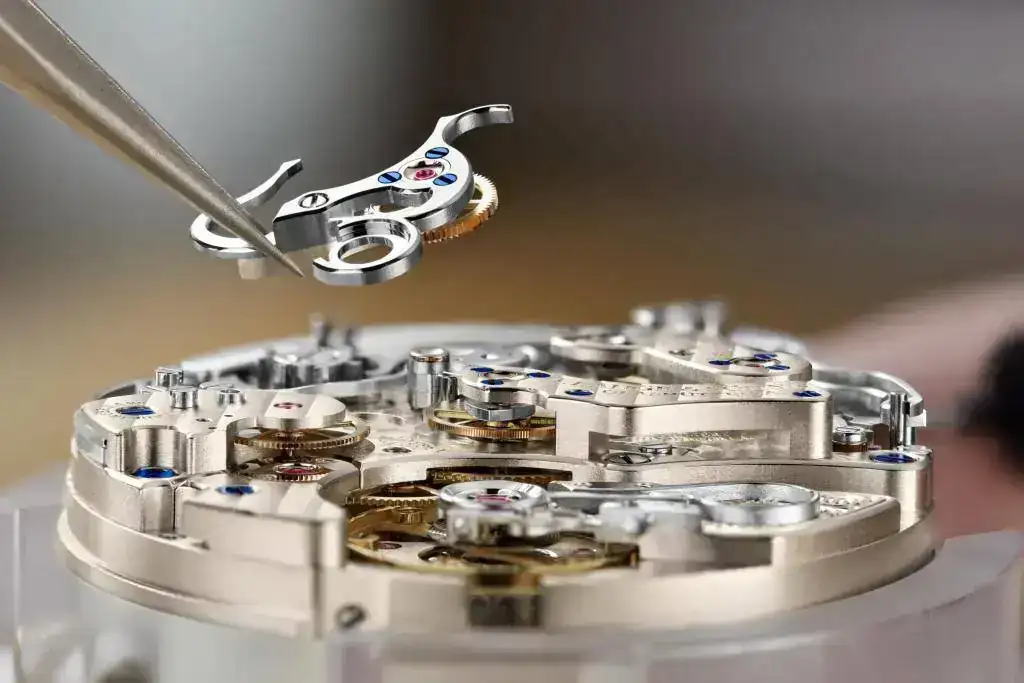

Montaje de la báscula del flyback
La función flyback es uno de los puntos técnicos destacados del calibre manufactura L951.5. Originario de los primeros días de la aviación, este mecanismo permite realizar mediciones instantáneas de tiempo consecutivas combinando tres pasos en uno: detener, restablecer y reiniciar. Al presionar el pulsador del cronógrafo a las 4 horas se detiene instantáneamente una medición en curso y hace que la aguja central de segundos del cronógrafo salte a la posición cero a las 12 horas. Una nueva medición comienza tan pronto como se suelta el pulsador. El mayor desafío en el montaje de la báscula del flyback implica el ajuste preciso del punto de presión claramente discernible.

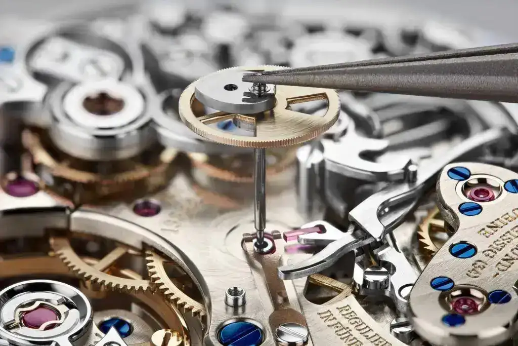

Montaje de la rueda del cronógrafo y la leva del corazón
El eje más largo del movimiento conecta la rueda del cronógrafo en la parte inferior con la aguja del segundero central del cronógrafo. Firmemente asegurada a la rueda, la leva del corazón devuelve la aguja central de segundos del cronógrafo a cero al final de una medición. Cuando la superficie de contacto de la palanca del corazón presiona contra la leva del corazón, esto lo lleva instantáneamente a la posición inicial junto con la aguja del segundo central del cronógrafo.

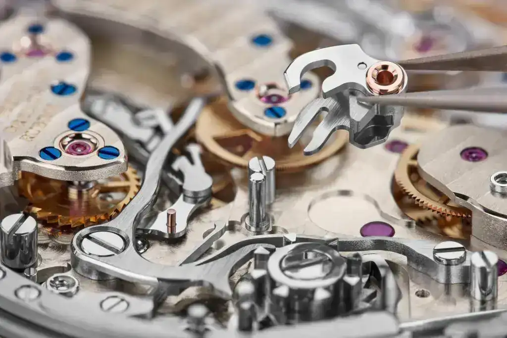

Montaje de la corredera
De los 306 componentes del calibre manufactura L951.5, no menos de 13 constituyen la corredera. Desempeña un papel esencial en el inicio y la detención de una medición de tiempo. Cuando se presiona el pulsador a las 2 horas, la rueda de la pilares avanza un paso. La corredera cae en uno de los huecos entre los ocho pilares y luego gira la rueda del embrague del crono hacia la mitad del movimiento. Se establece el flujo de potencia entre el tren en marcha y el mecanismo del cronógrafo, y la aguja del segundero central del cronógrafo comienza a correr. La forma de la compleja pieza de acero es tan elaborada como artesanalmente perfecta: los chaflanes periféricos y los ángulos reentrantes agudos siempre se pulen a mano, mientras que la superficie es de grano recto e integra un chatón de oro pulido espejo asegurado con tres tornillos térmicamente azulados.

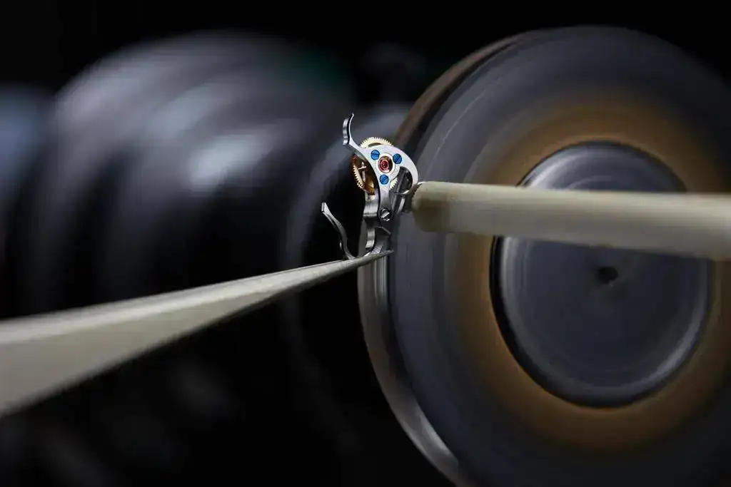

Pulidos estéticos y ajustes
Aunque todas las partes del movimiento están manufacturadas con tolerancias de fabricación en el rango de milésimas de milímetro, en A. Lange & Söhne el proceso de ensamblaje del cronógrafo requiere que el relojero ejecute una serie de ajustes individuales hasta que todo esté perfectamente armonizado. Esto también se aplica al volante de embrague, cuyas superficies que interactúan están bellamente pulidas, lo que también reduce al mínimo las pérdidas por fricción.

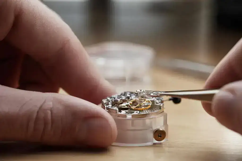

Ensamblaje del oscilador
Desarrollado y fabricado por A. Lange & Söhne, el gran volante con sus seis pesos de equilibrado excéntricos ajustables proporciona una precisión excepcional. Al girar los pequeños pesos cambian sus centros de gravedad y la velocidad del reloj. El muelle del volante, también fabricado en interno, alimenta el equilibrio. Está emparejado con las características del movimiento y los ritmos con una frecuencia de 18.000 alternancias por hora. El relojero agrega el escape al final, una vez que se ha integrado el mecanismo del cronógrafo. Por lo tanto, debe montarlo en el movimiento con extremo cuidado.

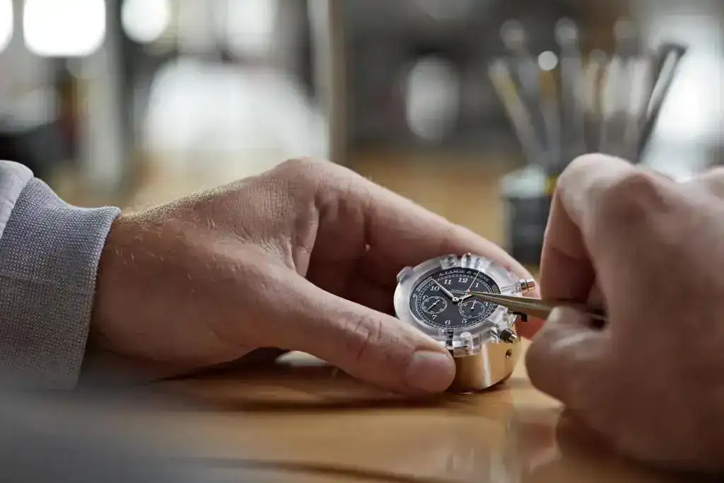

Montaje de esfera y agujas
El relojero asegura las cinco agujas a sus respectivos árboles poco antes de que el calibre del cronógrafo L951.5 terminado se coloque dentro de su caja de oro blanco o rosa. La filigrana de la aguja de segundos centrales del cronógrafo es la última de las agujas por montar. Dependiendo del material de la caja, está realizada en acero dorado o azulado. Alinear con precisión la extremadamente delgada y larga aguja con el marcador de la hora a las 12 horas es una tarea particularmente desafiante.
