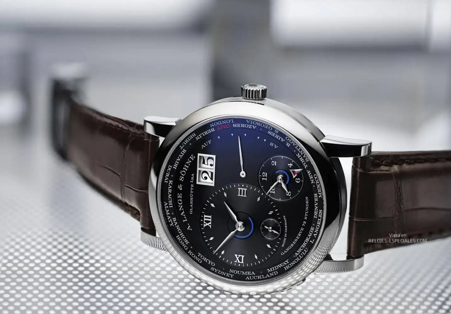

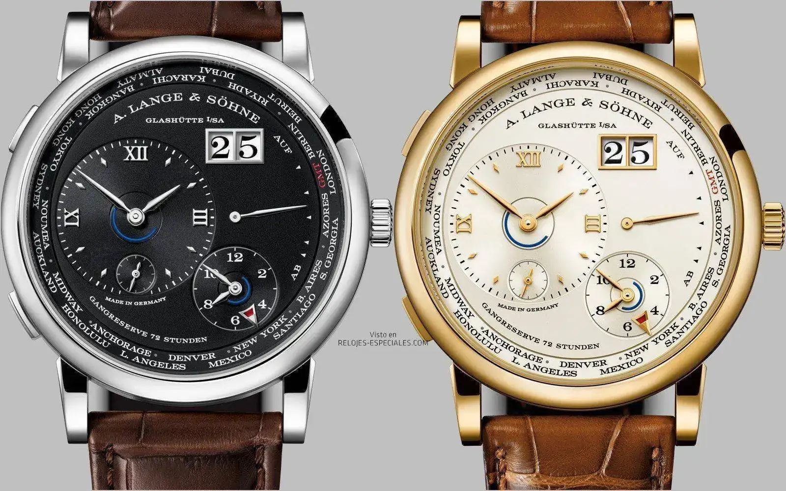

Ya en 2005 A. Lange & Söhne había diseñado para los viajeros un reloj con dos husos horarios basado en el LANGE 1, con el que se puede consultar cómodamente la hora de 24 husos horarios. 15 años después el Lange 1 Husos Horarios recibe un nuevo calibre de la manufactura. Las indicaciones día/noche en forma de anillo facilitan la consulta y la indicación de la hora de verano ofrece una orientación adicional.

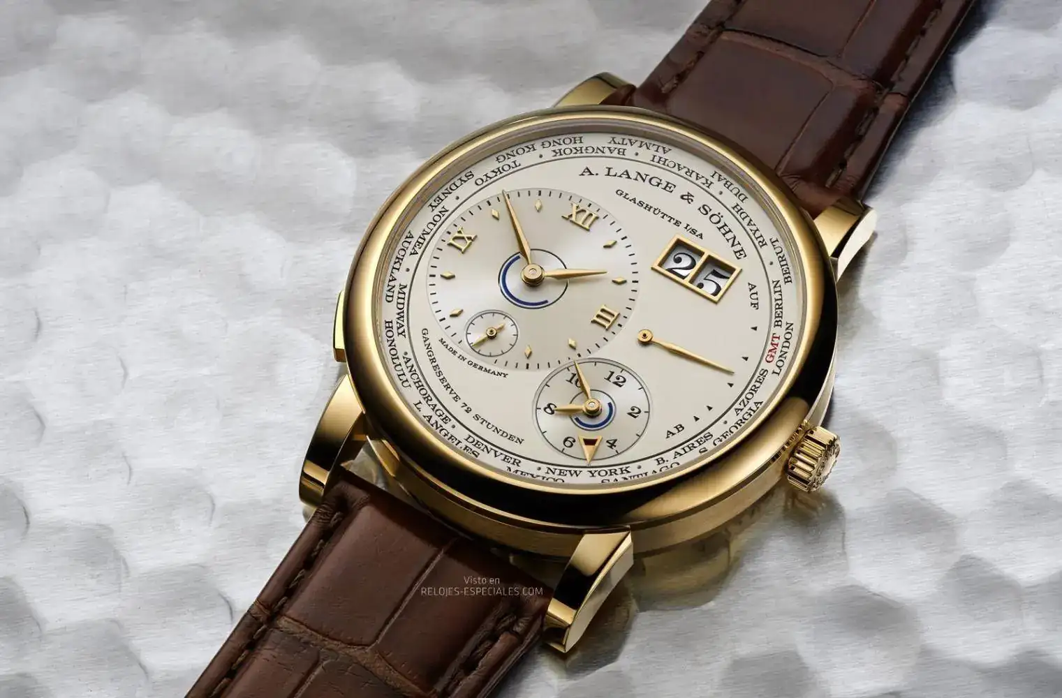

Una esfera descentrada con dos indicaciones de la hora, una gran fecha y una indicación de la reserva de marcha determinan su apariencia. Resulta también característico el anillo de las ciudades con avance para ajustar el segundo huso horario. Mientras que el círculo del tiempo mayor informa sobre la hora en el lugar actual (local), con el más pequeño se puede ajustar el segundo huso horario mediante el anillo de las ciudades: al ajustar la hora con la corona se corrigen simultáneamente ambos tiempos.

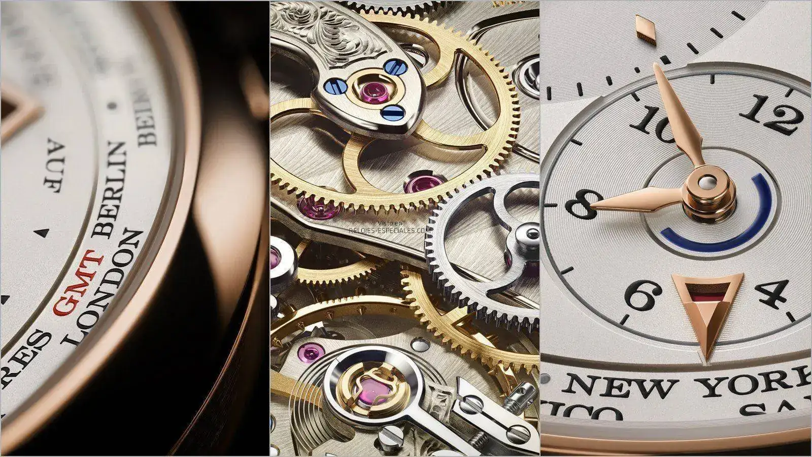

Entre las principales novedades destaca el desplazamiento hasta el centro de los dos círculos del tiempo de las indicaciones día/noche de la hora del lugar de origen y del segundo huso horario. Los discos impresos con un semicírculo azul giran una vez cada 24 horas en torno a su propio eje, mientras que la aguja de las horas hace dos recorridos en el mismo tiempo. Si esta se encuentra en la zona del color de la esfera, estará en el intervalo comprendido entre las 6 y las 18 horas. Si el fondo es azul, el intervalo estará entre las 18 y las 6 horas.
El nuevo Lange 1 Husos Horarios ofrece además una práctica indicación adicional. Está situada en una ventanita del aplique dorado en forma de flecha que a las cinco horas apunta hacia el lugar de referencia de la hora del huso horario que se haya ajustado. Si el fondo es rojo significa que en dicho lugar rige el horario de verano. En cuyo caso en el hemisferio norte hay que sumar una hora más de primavera a otoño y en el hemisferio sur de otoño a primavera. Si en el lugar rige un horario estándar durante todo el año, la indicación aparece sobre un fondo claro. Técnicamente se ha hecho posible mediante una codificación en la parte inferior del anillo de las ciudades.

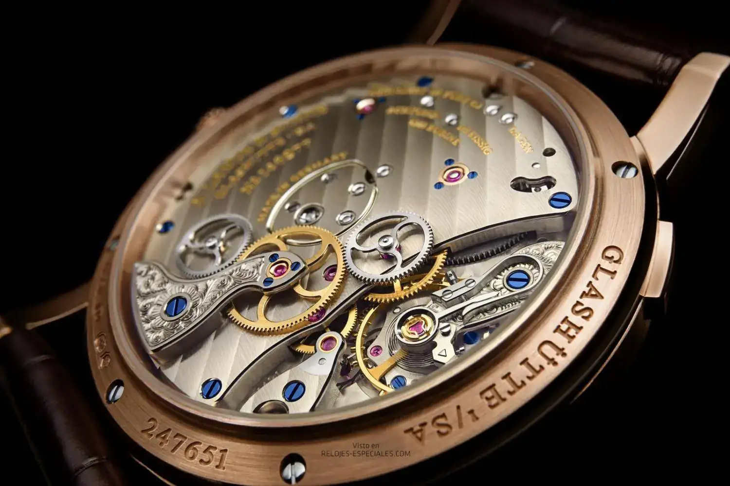

Todos los modelos de la familia de relojes LANGE 1 que originalmente llevaban montados el calibre básico L901 están dotados ahora de nuevos mecanismos con el nuevo calibre de la manufactura L141. En el último de ellos se ha integrado la experiencia de los 65 calibres desarrollados hasta la fecha. A diferencia del modelo anterior, la reserva de marcha de 72 horas se consigue ahora con tan sólo un barrilete. Entre otros detalles técnicos destacan un clásico volante con tornillos y una espiral Lange que oscila libremente, de fabricación propia y con una frecuencia de 21.600 semioscilaciones por hora.

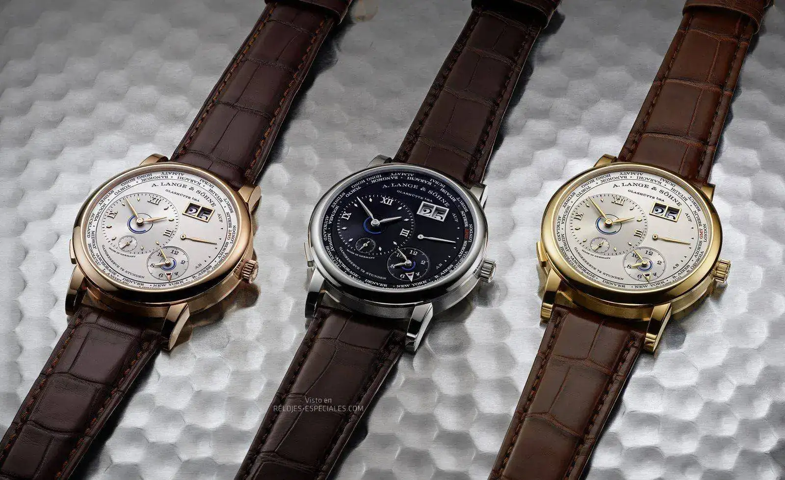

El nuevo Lange 1 Husos Horarios está disponible en las siguientes combinaciones de caja y esfera: oro blanco y negro, oro rosa y plateado, y una edición limitada a 100 ejemplares de oro amarillo y champán.
Los precios: 53.100 € para la serie limitada y 50.000 € para las otras dos esferas.

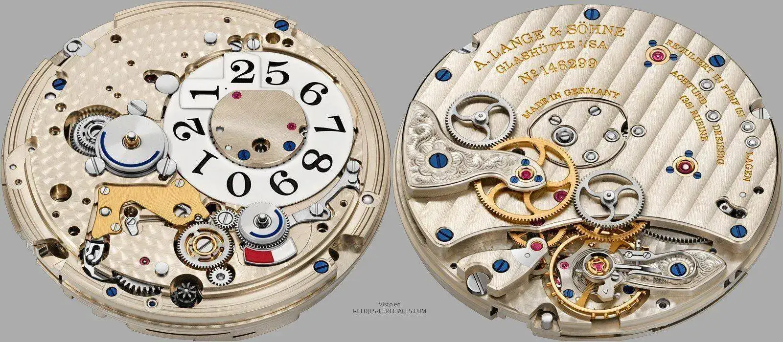

Mecanismo
Calibre de la manufactura Lange L141.1, cuerda manual, fabricado según los máximos criterios de calidad de Lange, decorado y montado a mano; regulado con precisión en cinco posiciones; platinas y puentes de alpaca natural; volante y puente de la rueda intermedia grabados a mano
Diámetro: 34,1 milímetros; altura: 6,7 milímetros
Número de piezas del mecanismo: 448
Rubíes: 38
Engastes de oro atornillados (chatones): 3
Escape de áncora
Sistema de oscilación Volante con tornillos antichoque; espiral del volante de máxima calidad y fabricación propia, frecuencia de 21.600 semioscilaciones por hora, ajuste preciso del declive con tornillo de ajuste lateral y muelle de cuello de cisne
Reserva de marcha 72 horas con toda la cuerda dada
Funciones
Hora del lugar de origen y segundo huso horario, cada cual con una indicación día/noche en forma de anillo, pequeño segundero con parada del segundero, anillo de las ciudades para ajustar el segundo huso horario con indicación de la hora de verano, gran fecha para la hora del lugar de origen, indicación de la reserva de marcha AUF/AB
Elementos de control
Corona para dar cuerda al reloj y ajustar la hora; un pulsador para la corrección de la gran fecha y otro para ajustar el segundo huso horario
Dimensiones de la caja Diámetro: 41,9 milímetros; altura: 10,9 milímetros
Cristal y fondo transparente de zafiro (9 Mohs de dureza)
